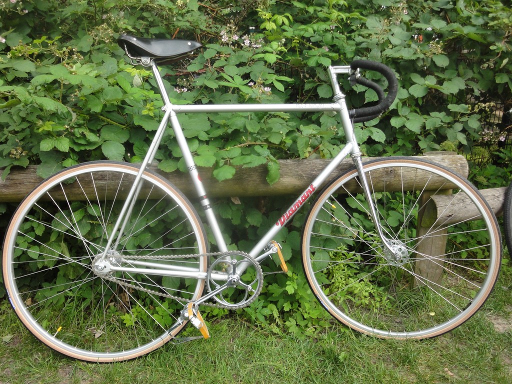

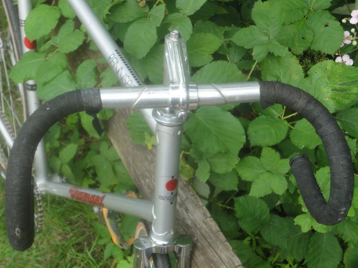

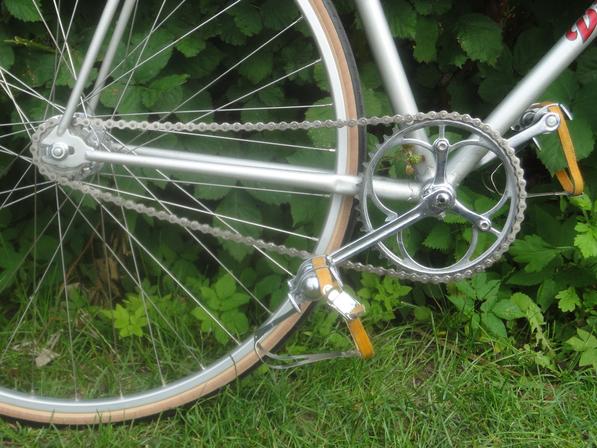

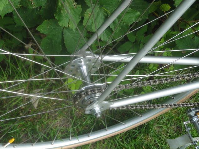

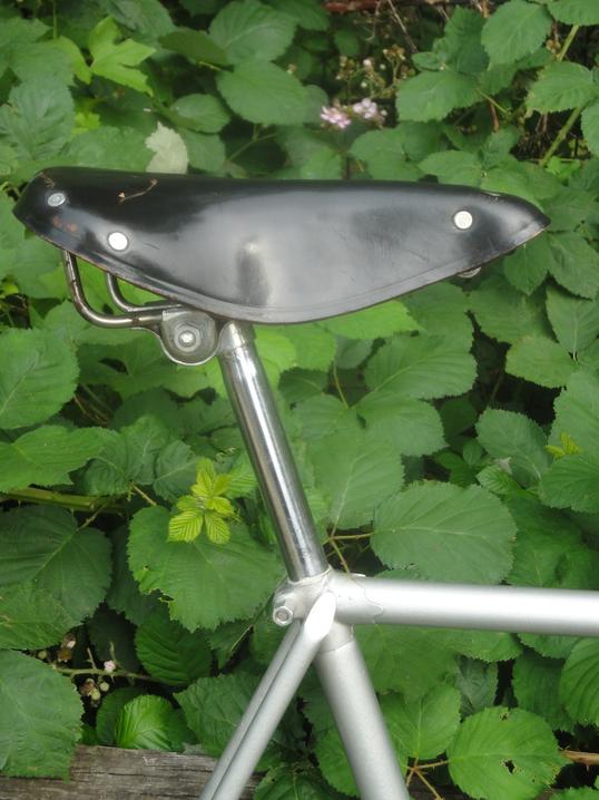

Hallo ihr,
nach gut einem Jahr Bauzeit ist es jetzt so gut wie fertig. Fehlen nur noch ein paar Feineinstellungen und evtl. noch ein neues Lenkerband...
Mehr Bilder in meinem Album.
Mit dem Rahmen fing alles an und ich habe versucht alles möglichst original (und neu) auf zu bauen. Es gab viele Komplikationen, aber die Suche hat auch Spaß gemacht. Nur bei den Felgen musste ich passen. Ich habe zwar Grünert Felgen, samt passender Speichen da, aber Schlauchreifen waren mir einfach doch nichts…
Ich möchte mich noch mal sehr bei einigen von euch bedanken, für materielle und/oder beratende Hilfestellung! Vor allem bei Pfiffikus, piotrBPW, Mr._Tonzy_Linder, felgentot, dana_71, Bonanzero, die bei der Teilebeschaffung geholfen haben und Punkreas für die Geduld beim ersten (erfolgreichen) Einspeichversuch. Klingt so, als war das halbe Forum beteiligt… :D
Vielen Dank euch allen!!
Viele Grüße,
Fabian

AW: Rund um`s DIAMANT - Technik-Touren-Typen. - Teil 2
Ja, Glückwunsch! Sieht echt sehr schick aus und fährt sich hoffentlich auch so! :love:

Jawohl, sieht schick aus! Ein Frage welches Ritzel fährst du hinten? Das vordere Blatt sieht nach 48 aus, richtig?! Da musst du ja bergab um dein Leben strampeln...
Ich habe sogar nur 46:16=2,875. Berge gibts bei mir nicht und in der Stadt ist das wesentlich besser für meine Knie. Ich habe aber auch noch ein 52er auf Reserve, wenns mir zu langsam wird. Aber bevor es wirklich bewegt wird muss ich mir noch eine elegante Brems-Konstruktion basteln...
Kann mir jemand sagen, was für eine zeitlich passende Bremse (mit kurzem Schenkelmaß!) ich mir da besorgen könnte?

Elegant wären da die alten alda, Optima, oder auch rasant 200 Seitenzugbremsen mit Öffner, sähen an dem Bike nicht so klobig aus... oder solls was moderneres sein?

moin
schönes rad...
bei den bremmsen darauf achten , dass du hinten
keine bohrung in den steg machen kannst,
da normaler weise dort ein rohr durchgeführt wird
als sicherung, glaube ich
bei bahngabel vorne bin ich mir nicht sicher,
glaube aber auch ,dass du eine mit bohrung brauchst.
(gibt auch irgendwo nen thread über bremsen ,
die man anders befestigen kann)
bei mir wirds demnächst auch ein ende haben
(mit dem projekt).. da wollte ich auch 46 / 16 fixed
verbauen... hmmm
denke mal ,dass das für die stadt okay ist.
auf meinem singlespeed fahre ich 52/16,
aber das iss schon arg heavy zum antreten.
greetz
lars

Hinten brauche ich keine Bremse, habe ja eine starre Nabe... :D
Aber für vorne wird was gebastelt.
@Epsen: Danke für die Tipps, werde ich mir mal anschauen! Modern geht natürlich nicht an dem Rad.
Entweder ich werde eine Klemmung basteln, die von unten in der Gabel befestigt wird (wenn der Platz reicht) oder es wird so was nachgebaut irgendwie. Mal schauen...
52:16 Habe ich übrigens auf nem anderen Rad. Geht, aber merke ich auf jeden Fall in den Knien. Was Kleineres ist bei mir auf jeden Fall besser geeignet...

Ne Rasant 200 aufgearbeitet und poliert hab ich noch rumliegen.... kommt halt drauf an ob das Schenkelmaß passt...

ein bahnrad hat ja bewußt keine bohrungen für bremsen, weil die auf der bahn keiner braucht.
wie wärs mit gabel tauschen gegen ne rennrad gabel? die hat ne bohrung. ob das mit der klemmerei hält auf dauer? mir wäre das etwas zu heiß, wenn die sich mal spontan löst liegt man derbst auf der nase...
ansonsten aber ein sehr schöner aufbau! :daumen:
was sind da nun für eifen verbaut? pasela tourguard?
