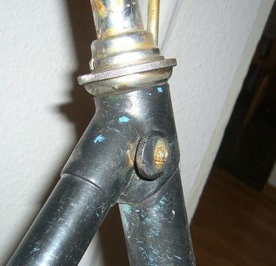

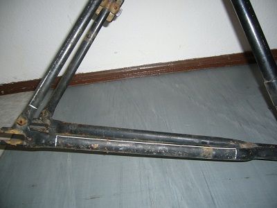

ich bräuchte mal bitte Eure Hilfe bei einer Marken-/Baujahrbestimmung.
Details, die ich unter dem schwarzen Überstrich schon freigelegt habe, siehe Fotos. Interessant ist das Rädchen am Lenkkopf, wozu ist das denn da? Rahmennummer ist am Sattelrohr (Damenrad 28") und lautet 456XX (deutlich zu erkennen). Bin etwas ratlos.

... Interessant ist das Rädchen am Lenkkopf, wozu ist das denn da?
Das ist die Rändelmutter des Bandfeststellers. Ein Bandfeststeller ist eine Steuersperre, bei der durch Anziehen der Mutter ein (Messing-)Band um den Gabelschaft geschlossen wird und so das unerwünschte Einschlagen des Vorderrads beim Abstellen oder in den Keller tragen verhindert. Typisch waren Steuersperren von vor 1900 bis ca. 1945, insbesondere solche Bandfeststeller waren bis zum 2. Weltkrieg sehr verbreitet.
AW: Rund um`s DIAMANT - Technik-Touren-Typen. - Teil 2
Also zum Hersteller oder Baujahr kann ich nichts sagen, aber das Rädchen am Steuerrohr ist ein Feststeller. Das deutet auf jeden Fall auf ein Rad vor den 40ern hin, wahrscheinlich sogar deutlich früher.
Da in der Vorkriegszeit Fahrrader noch keinen Ständer hatten musste man sie immer irgendwo anlehnen. Da die damals verwendeten Lenkerformen (englischer Lenker, NSU-Lenker, etc.) durch ihre gebogene Form dazu führen, dass der Lenker sich wegdreht und das Rad umfällt hat sich ein schlauer Mensch die Lösung mit dem Feststeller einfallen lassen.
Durch das Drehen am Feststeller wird im Innern des Steuerrohrs ein Mellalband um den Lenker festgezogen und verhindert so das Verdrehen des Lenkers.
Ich hoffe, ich konnte damit zumindestens eine deiner Fragen beantworten...
Viele Grüße
Jürgen
