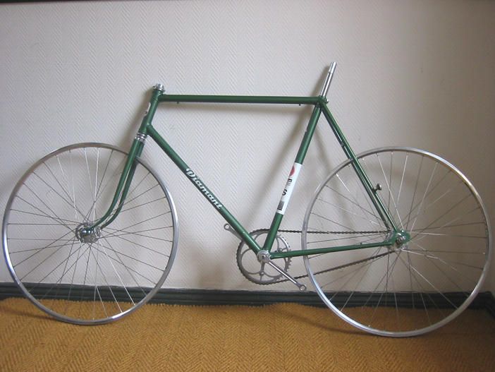

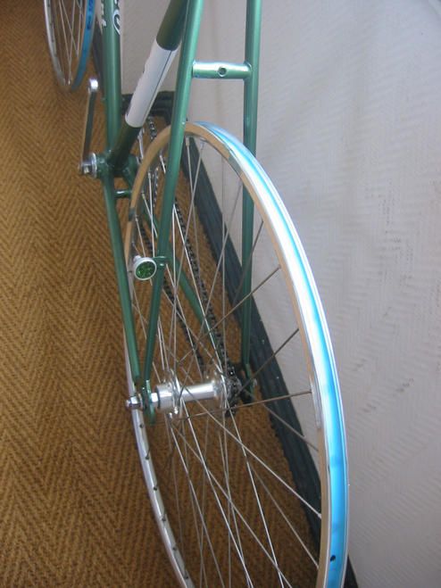

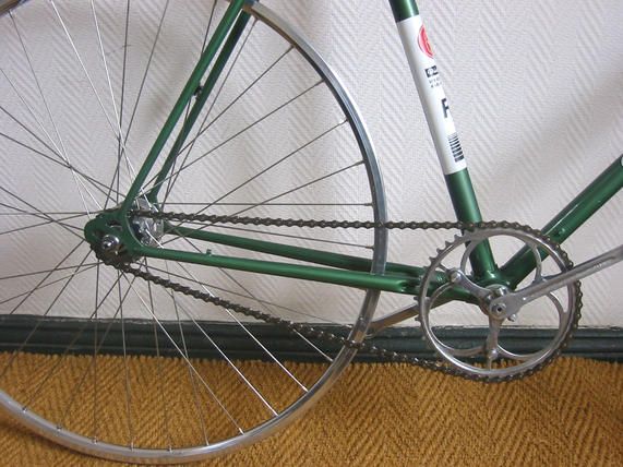

so...
laufräder und kette sind nun auch dran..
mhh ..ist ja echt nen hammer radstand..:eyes:
ss wird langsam..
noch nen schönen ledersattel und mäntel/schläuche
hehe ...ende des sommers wirds fertig...:D
greetz
lars
