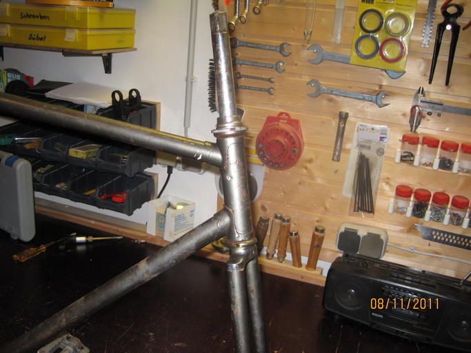

ich bin X , 32 aus Berlin / Belzig und fange gerade mit meinem ersten Selbstaufbau an. Hab von nem befreundeten Hobbybastler folgenden Rahmen geschenkt bekommen
http://fotos.rennrad-news.de/p/226548

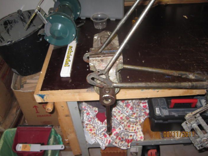

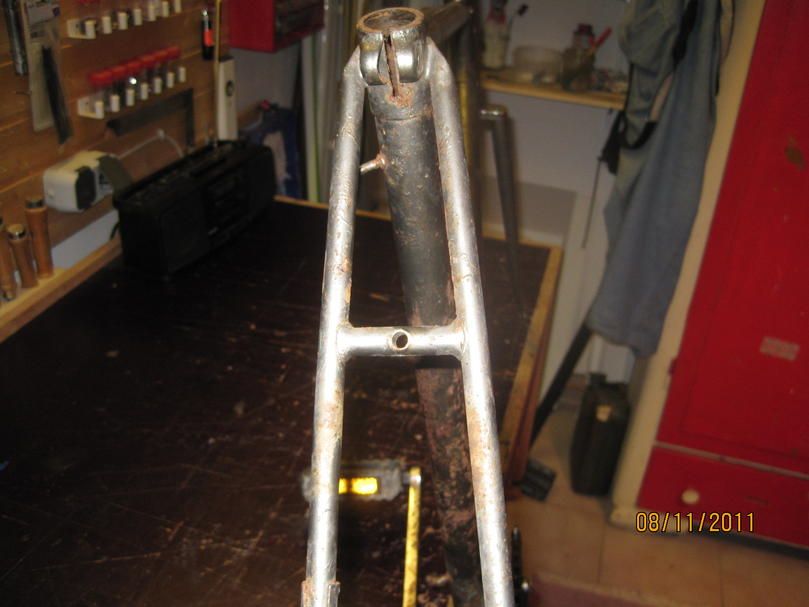

Er hat den Rahmen Anfang der 90iger als Herrenrad aufgebaut und seid Mitter der 90iger stand es im feuchten Keller. Beim Umbau hat er allerdings die hinteren Rohre auseinandergebogen damit das Laufrad reinpassst (Foto hab ich gerade nciht da)
Abgebaut sieht der Rahmen so aus (Innenlager und Vorbau kommen am WE ab)
Orientieren möchte ich mich an dem Aufbau an dem geilen Teil hier
http://fstatic1.rennrad-news.de/img/photos/4/3/5/6/9/_/large/DIAMANTsinglespeed19.jpg
Da ich sowas noch nie gemacht habe, mir aber sicher bin dass ich Probleme bekommen werde, wollte ich ganz kurz hier in der Runde fragen, ob man an diesen rahmen eine moderne Veloce oder 105er Gruppe ranbauen könnte?
Bei dem Bremsen habe ich schon gelesen, dass die MAFAC Racer passen würde und das es aber auch anscheinend alternativen gibt (promax).
Vielleicht könnt ihr mir ja helfen die richtigen Schritte in der richtigen Reihenfolge zu unternehmen :-)
1.Bevor ich das Teil sandstrahlen und pulverbeschichten lasse wollte ich erstmal versuchen alle wichtigen Maße zu messen und zum Beispiel die Räder von meinem 90iger Scott ranzubauen und zu schauen ob das alles überhaupt passt.
2. Bremsen / Schaltung finden (also was kann man verbauen und dann 2-3 Monate nach einer billigen Chance suchen :D)
3. dann strahlen und beschichten lassen ...... aber in welcher Reihenfolge baut man dann auf (hab mir das "Rennrad im selbstaufbau" gekauft) aber das geht ja davon aus, dass alle Teile passen ... und das weiß ich ja nicht...
was meint ihr??? Ist der rahmen geeignet und kann man eine "moderne" (also gebrauchte) Schaltung verbauen.
Vielen Dank für die Zeit die ihr euch für eventuelle Antworten nehmt!

Wenn du das Rad wirklich nach Vorlage aufbauen willst, dann brauchst du vor allem Originalteile. Die passen dann auch ziemlich sicher. Von der Schalterei her passt jede Schaltung, wenn du einen Schaltadapter, den du ins Ausfallende hänxt.
Aufpassen beim Steuersatz, da ist die DDR einen Sonderweg bei den Maßen gegangen. Bremsen von Rasant passen, oder halt lange Mafac (2000 oder Dural Forge z.B., Racer kann ich nicht mit Sicherheit sagen). Tretlager passt jedes gängige mit BSC-Gewinde. Sattelstütze muss 24 mm Durchmesser haben, Patentstützen gibts vor allem (ausschließlich?) aus franz. Produktion, die Händler wissen, dass sie bei Diamant passen und rufen Horrorpreise dafür auf, also besser die gute alte Chromkerze und folglich Sattel mit Kloben.

Hallo Bonzero für den Tip,
könnt ihr mir vielleicht helfen um was für einen Rahmen es sich handelt..Sportrad oder Rennrad und wo ich die Rahmennummer finden kann, denn ich hab jetzt eigentlich gründlig geschaut, aber nix entdeckt....
Danke!
AW: Rund um`s DIAMANT - Technik-Touren-Typen. - Teil 3
Ist ein Sportradrahmen da Luftpumpenhalter und Dynamohalter angelötet sind und die Rahmennummer sitzt auf dem Tretlager linke Seite.
Wenn es lackiert werden soll, kannst Du die Halter ja abmachen und ein Rennrad daraus bauen, falls Du keinen Wert auf senkrechte Ausfallenden legst.
Rennräder gab es aber auch mit diesen Ausfallenden, viele bauen sich damit ein Fixie oder auch Single Speed auf, da die Kette gespannt werden kann.
Als Rennrad wird es aber dann mit den Bremsmaßen schwierig da diese ja länger sind als beim RR Rahmen, auch der Radstand ist noch größer als beim RR.
Ein schmuckes SSP mit gemütlichen Reifen kann man aber sicher draus bauen.
