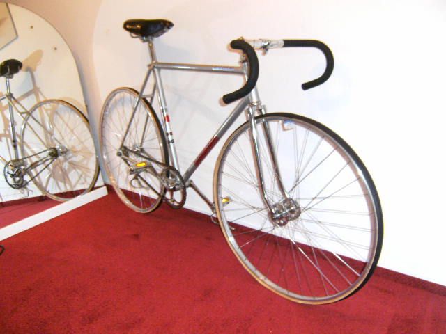

Nur mal ein Test (ob das mit dem Bilder hochladen klappt). Mein Bahnrad! Ist völlig neu und unbenutzt, mit original Pneumant Holzbahnreifen (Originalanhänger). Falls jemand Interesse hat, würde das Rad verkaufen wollen, da ich damit nicht fahre.
Zusatz für Trainstopsatsix: An einem auf dem Boden stehenden Diamantrennrad ist ein 110 ner Vorbau montiert. Hatte ich nicht so auf dem Schirm! Könnte den bei Interesse gg. den 85 er zurücktauschen, wenn der besser passen würde!
