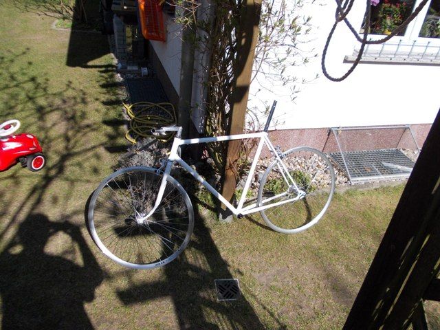

ich wollte nur mal schnell Danke sagen für eure Hilfe bzgl. Bremsen und Aufbau des Rades....hier mal ein kurzer Zwischenstand....viele Sachen sind bestellt....es fehlen nur noch weiße Mäntel, ein 46er Kettenblatt und Pedalen...
Die gute Favorit...
