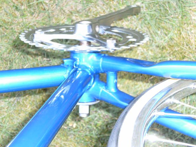

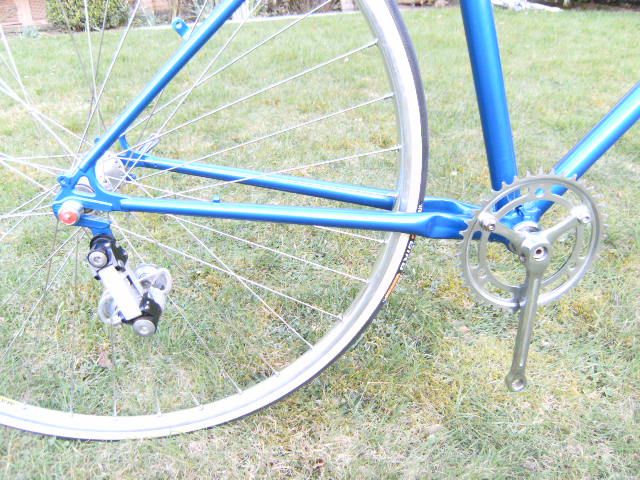

Man muss aber doch zugeben, dass die Ausfallenden nicht normal sind. Hab ich jedenfalls an Diamant nie gesehen.
Heiko - vielen Dank für Deinen Tipp, wir wurden uns schnell handelseinig und ich hab jetzt einen neuen Rahmen mit Preisschild dran :)
Ja gut, aber die Ausfallenden sind ganz offensichtlich in wenig professioneller Handarbeit zurecht geschustert und wenn man jetzt jeden Rahmen, bei dem irgendjemand neue Ausfallenden eingelötet hat als Friedensfahrtexemplar kennzeichnet, dann dürfte uns ja eine regelrechte Schwemme dieser "seltenen" Rahmen erwarten. Niemann, Elsner usw. konnten das auch noch deutlich professioneller, von daher wird speziell diese Bastelei wohl kaum ein Friedensfahrt-Rad sein. Man kann nur hoffen, das niemand darauf hereinfällt ...
Ich habs doch gewusst, dass ich einen "seltenen" Friedensfahrtrahmen" habe:D! Nur müste der "Friedensfahrer dann ca. 1,50 m groß gewesen sein! Gebe da Mr. T vollkommen Recht, erst vollmundig als Friedensfahrtrahmen anbieten und dann zwei Sätze später nach Infos fragen, nur weil Zugführungen auf dem Tretlager angelötet und die Rahmennummer drunter stehen dürfte, könnte u.U. rechtliche Folgen bei einem Verkauf haben!

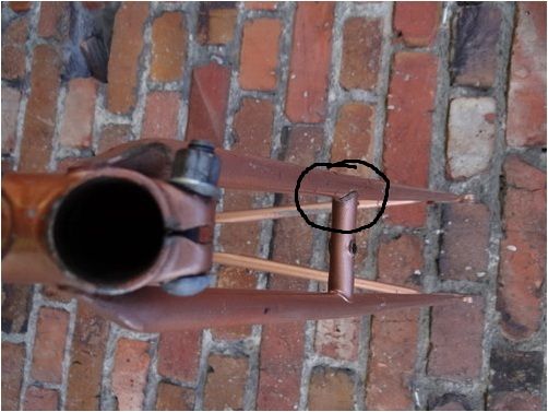

Hallo derandi, habe den Rahmen (RH 46 cm) Bj. 1985 ziemlich herruntekommen aus Brandenburg gekauft. M.E. ein umgebauter Rennradrahmen, nicht bekannt durch wen!
Richtig gut sieht's nicht aus. Zumindest hat es meistens einen unschönen Grund, wenn der Lack so begrenzt an einer Verbindungstelle abplatzt.
Vielleicht hat es jemand mit den Erweitern des Hinterbau übertrieben ...
