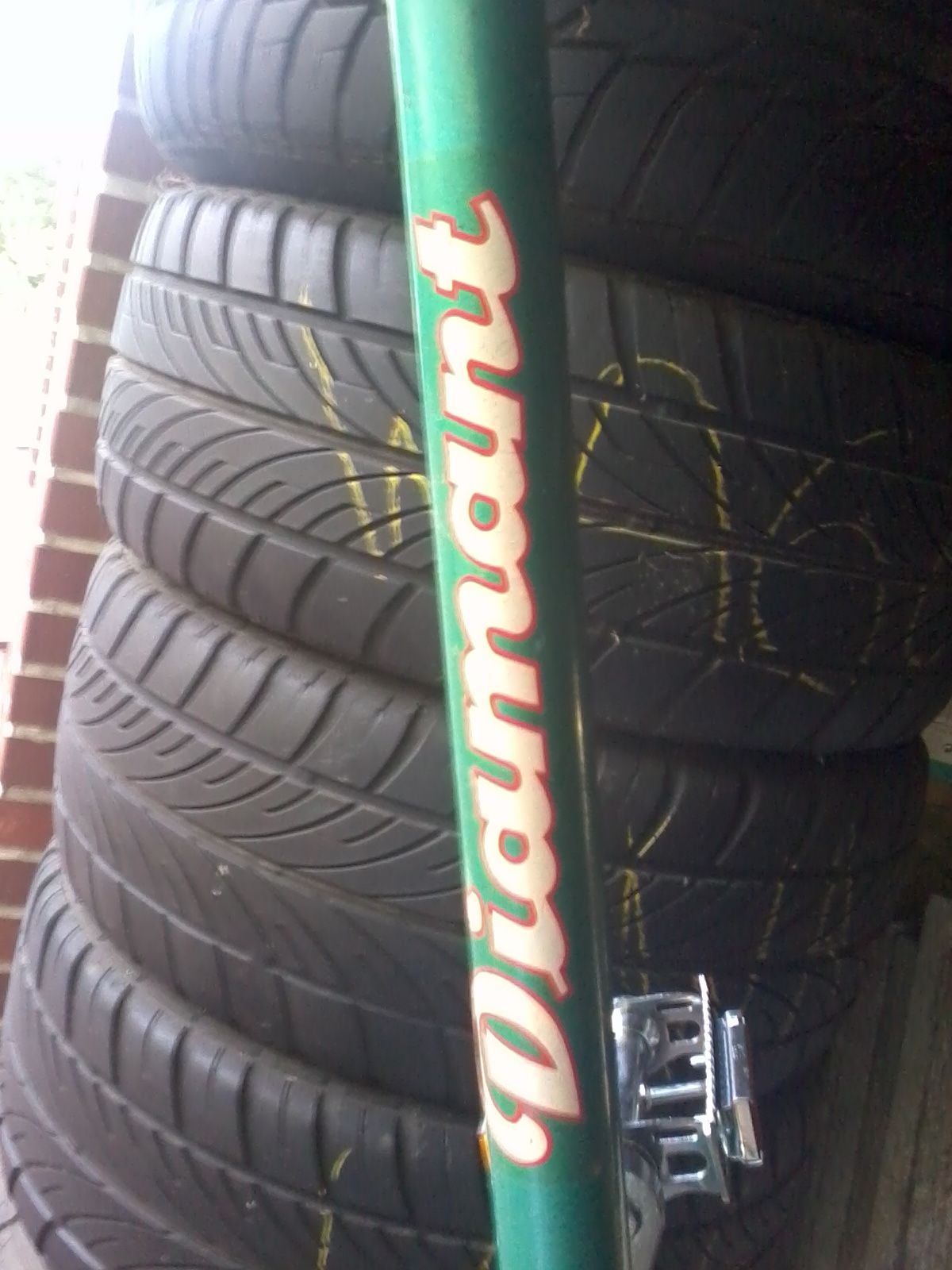

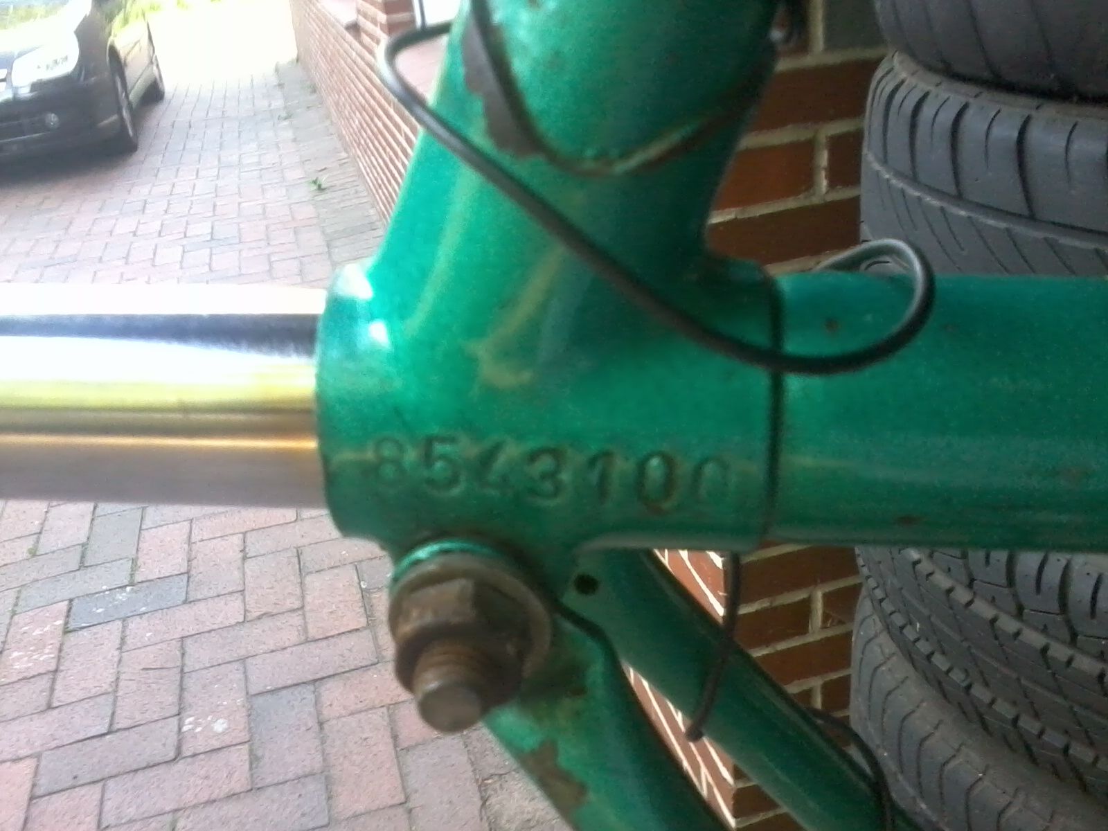

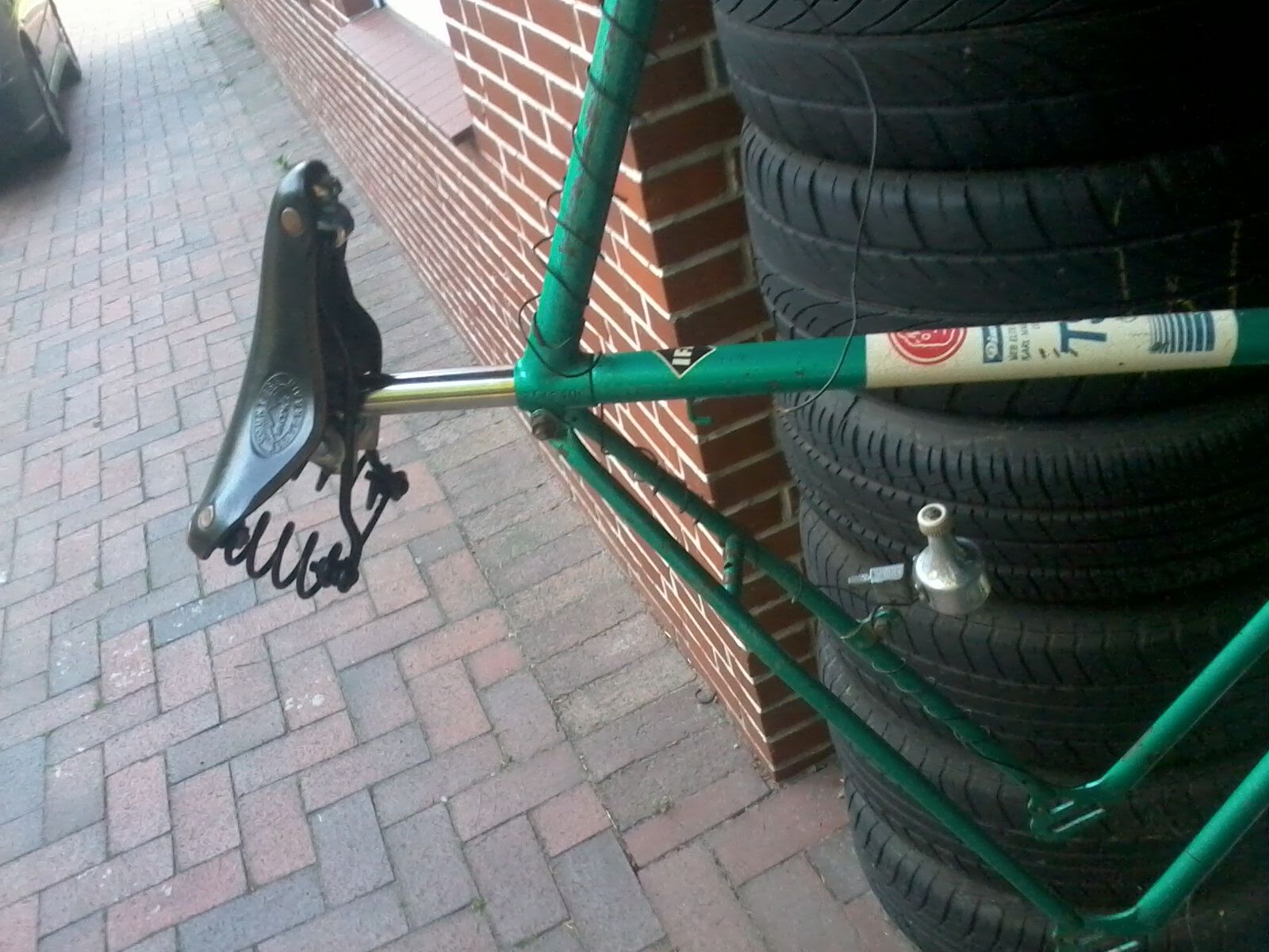

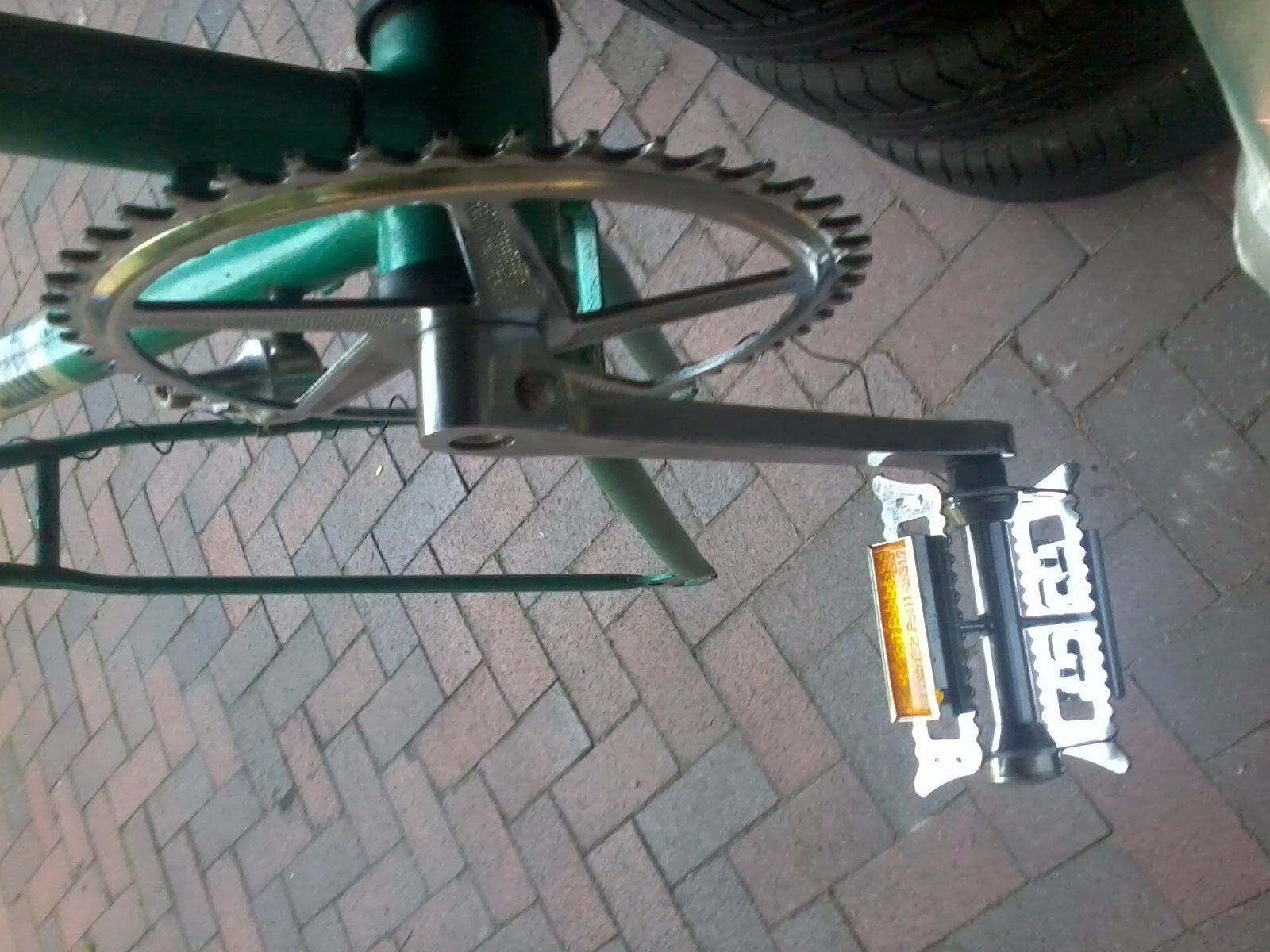

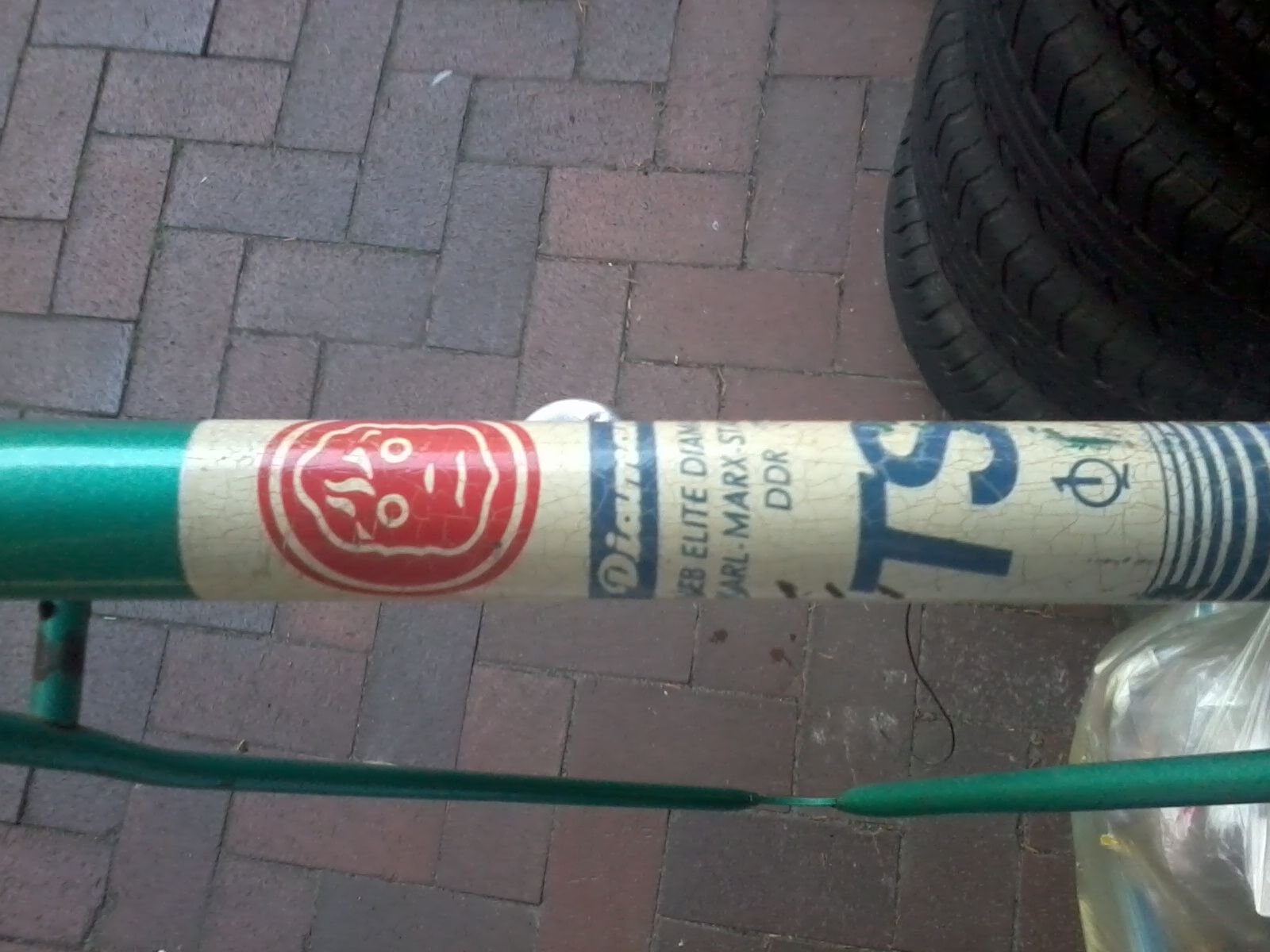

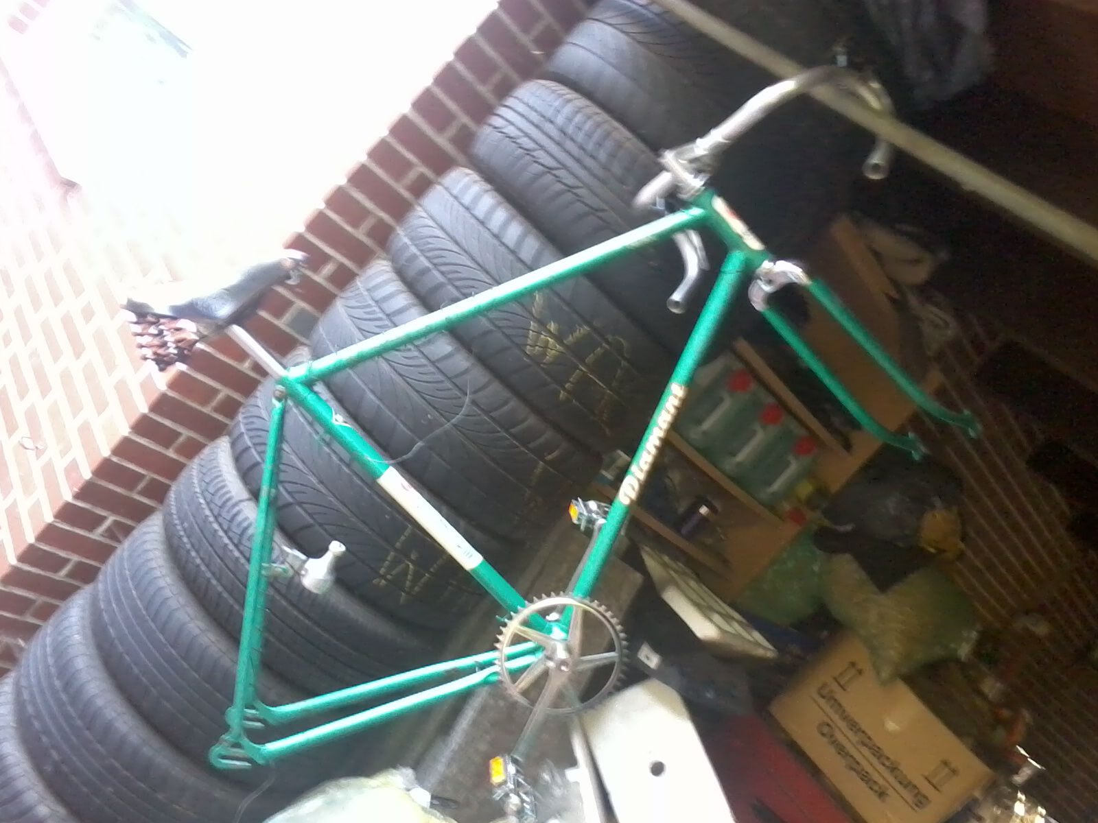

Hallo zusammen!
Mein erster Beitrag nach wochenlangem Mitlesen...
Ich bin seit kurzem stolzer Diamant-Besitzer. Zum Fahrer fehlt noch ein wenig.
Der Rahmen ist nichts besonderes. Ein metallic-grüner Herrenradrahmen von 83.
Der Aufbau soll weniger original als vielmehr originell.
Lack bleibt so, wird noch Aufkleberfreundlich konserviert
Alter Rennlenker (original) mit rotem Textillenkerband
schwarzer Brooks All Country
dezente Rennfelgen (hauptsache günstig) bevorzugt mit cremefarbenen Reifen.
Dreigang (Sitzen, Stehen, Schieben), also quasi SSSP...
12460
Ich weiß nicht, ob der Link linkt, Bilder (sorry, Handykamera...) sind in meinem Album.
2 Herausforderungen:
1. Mein Laufradsatz (schlanke Felgen aus einem Mountainbike) passt nicht, den Ausfallenden (heissen die vorne auch so?) fehlen knapp 2 mm für die Achsen. Auffeilen?
2. ich bekomme hinten keine Felgnebremse fest, das Röhrchen zwischen den Kettenstreben hat nur ein Loch für´s Schutzblech, leider senkrecht. Jemand ne Idee?
Vielen Dank schonmal für ganz viele Kommentare, Hinweise, Ideen...
Gruß aus Hamburch
Christian

Na, das ist doch ein prima Projekt für den Anfang. Herzlich Willkommen!
Die vorderen Ausfallenden sind tatsächlich sehr schmal, da die damals verwendeten Achsen sehr viel dünner waren (ich glaube 8mm zu heute 9mm vorne). Die kannst du aber ohne schlechtes Gewissen auffeilen, das ist völlig unbedenklich und wurde schon tausendmal gemacht. Dass die Bohrung im Bremssteg radial zum Hinterrad verläuft ist auch normal für diese Rahmen. Da wurden relativ ansehnliche "Winkel-Adapter" verbaut, die findest du evtl. noch bei irgendwelchen alten Händlern im Osten. Ich hätte sowas auch noch irgendwo liegen.
