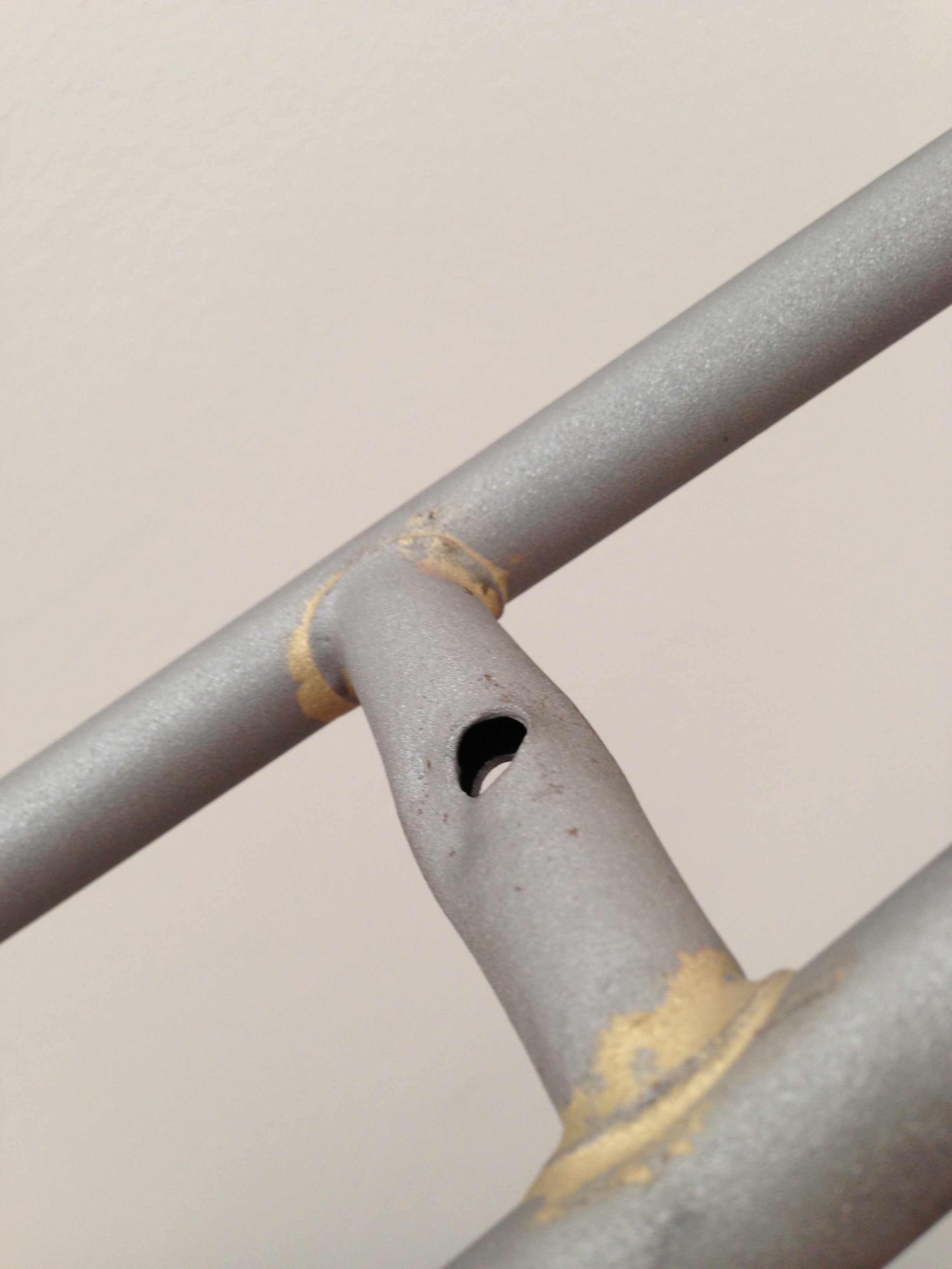

Hallo und willkommen im besten Forum der Welt. Mit den Fotos stimmt aber was nicht. Ich kann mir auch nicht vorstellen, dass ein Bahnrahmen ein Loch im Bremssteg haben soll. Kann nachträglich gebohrt sein, das ist aber volleer Murx, denn da gehört normalerweise ein eingelötetes Röhrchen hinein.

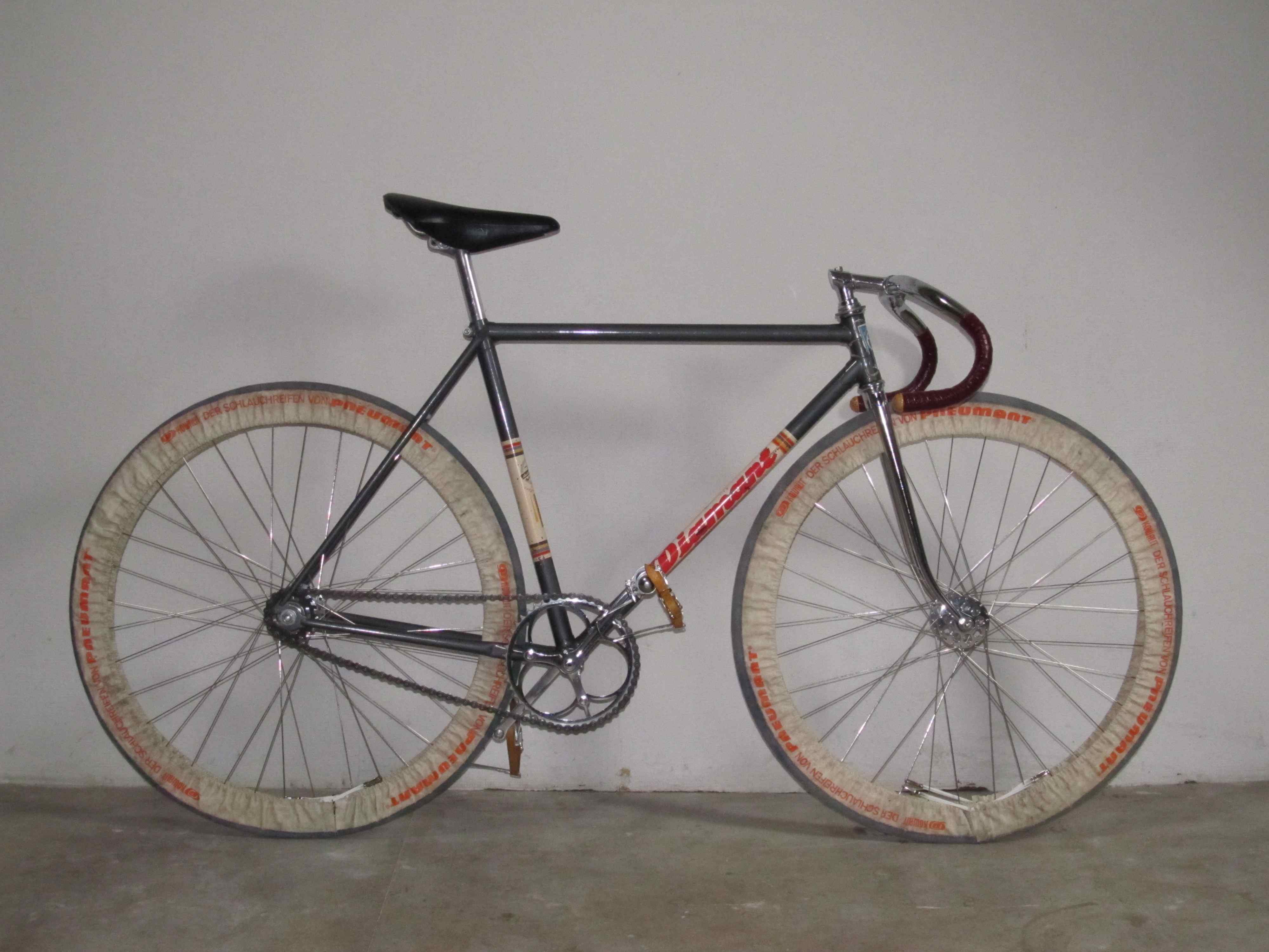

Was ist denn das für ein Flitzer auf dem letzten Bild? die Reifenschoner sind ja oberlecker!!! Ich kannte die nur von Brügelmann.

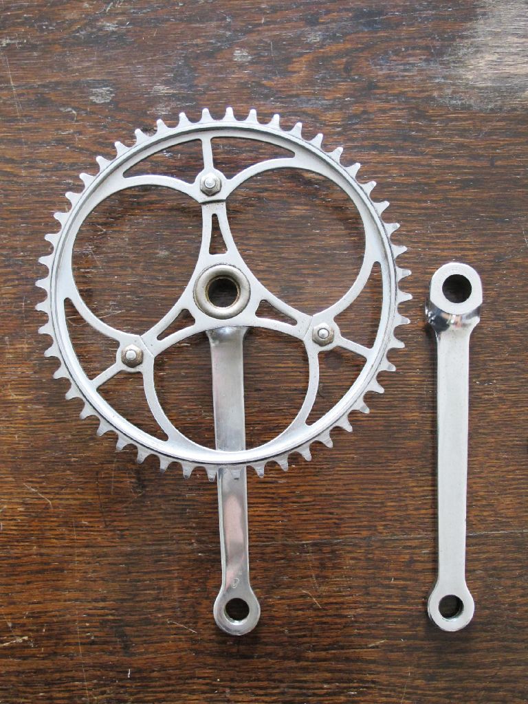

Die Farbe an dem Rahmen war allerhöxtwahrscheinlich blaumetallik, Dekore noch die kleinen Schriftzüge mit den WM-Banderolen. Di eKurbel ist vom sportrad, da gehört so eine ran wie auf dem Bild unten, also eine mit 2 Ärmchen.
Der Bremssteg ist vermurxt. Ich würde hier versuchen, das auszubeulen und dann zuzulöten, ggf. mit Lotauftrag und befeilt wieder schön rund kriegen.

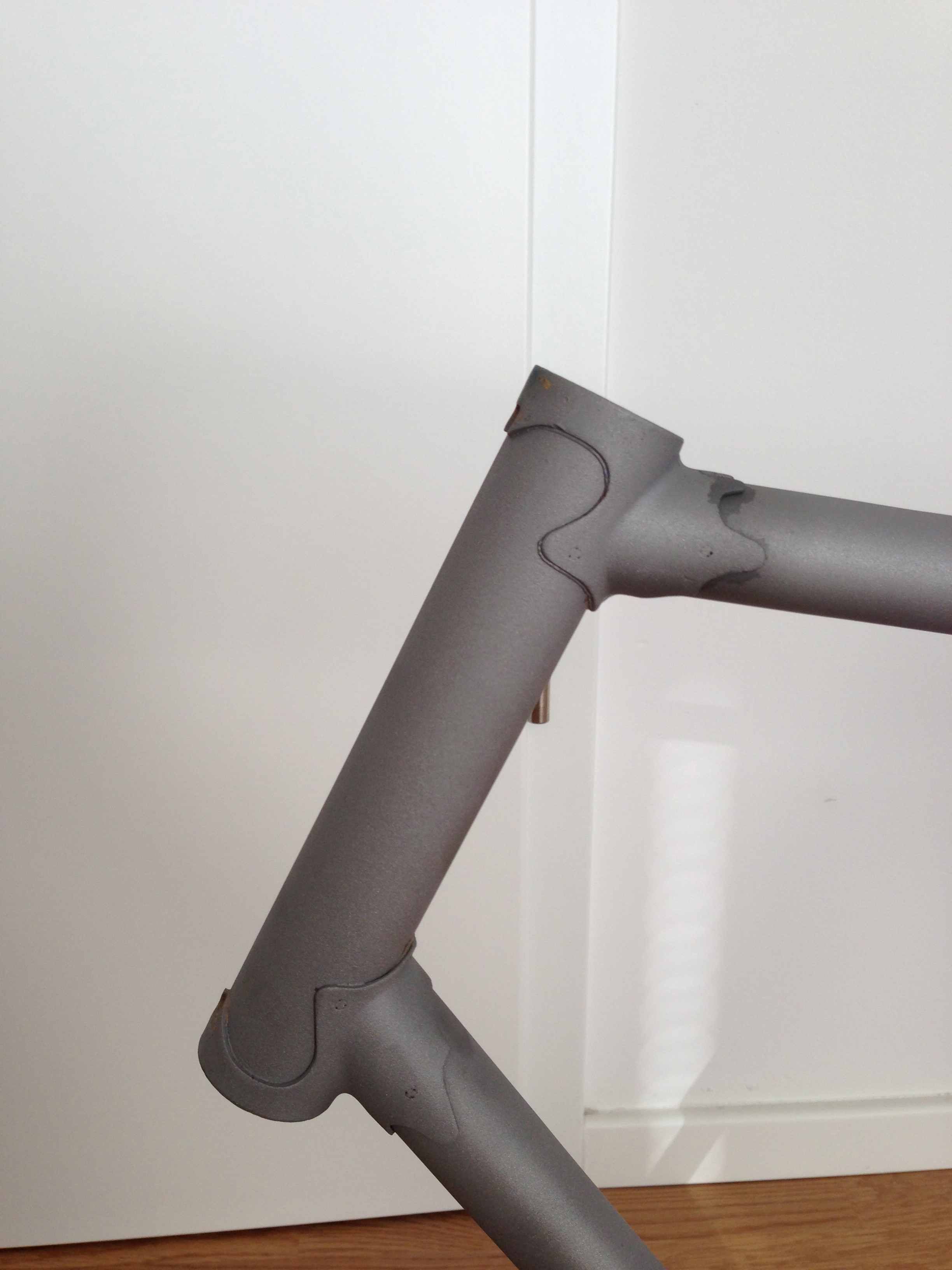

An dem gestrahlten Rahmen kann man sehr gut erkennen das DIAMANT mit dem Lot etwas gegeizt hat , an den Enden der Muffen und am Tretlagergehäuse ist der Lötspalt nicht vollständig gefüllt , als Lehrling hätte ich vom Meister aber Mecker bekommen , wenn ich so etwas gelötet hätte .

Und was willst du jetzt mit dem Rahmen machen , nachlöten ( lassen ) ?
Aus der oberen Steuerkopfmuffe kommt ja immer noch aus dem hohlen Lötspalt was rausgelaufen , da wird auch kein Lack hinkommen ,von der mangelhaften Festigkeit mal abgesehen. Das gammelt doch sofort darunter .:(
