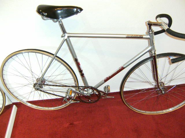

Zu den originalen Lacktönen gibt es meines Wissens keine genauen Angaben oder Nummern. Ich habe es schon so gemacht, dass ich ein Bild von einem Rad im Originallack ausgedruckt und zum Händler mitgenommen habe. Dort (Farbenfachhändler) konnte ich dann einen fast identischen Lack (Metalliclack!!!) anhand der Farbkarten auswählen (Nasslackierung). 100 prozentig wird man den Lack wohl aber nicht hinkriegen. Gute Bilder von dem silbernen Lack gibts u.a. bei Wikipedia oder Heikos Diamantseite, vielleicht sind die mit dem Ausdrucken einverstanden, hier eher schlechte Bilder eines Rades im Originallack:
Gedruckte Bilder geben aber niemals die Originalfarbe wieder. Allein schon die Zusammensetzung ist anders. Oder kannst du anhand von Digitaldaten Metalliktinte anmischen?
Wenn das geht, dann kannste auch einen Rahmen drucken.

Genau das habe ich doch ausgesagt, oder nicht:)! Den 100 prozentig originalen Metalliklackton wird man nicht treffen!!! ----Nur, eine andere Idee habe ich bisher nicht.....es sei denn, irgendwo würden noch originale Farbkarten oder Reste des Originallackes aufzutreiben sein...ist mir aber bislang nicht bekannt.
Es ist doch nicht schwer ein Teil mit Originallack zu finden, denn es sind doch aus jeder Epoche ausreichend original erhaltene Räder vorhanden. Gerade bei den 80er Jahre Lackierungen wird's noch einfacher, weil das silber und blau in gleicher Art auch an den einfachen 26"-Tourensporträdern verwendet wurde. Die kann man sich als Muster für kleines Geld bei ebay schießen und damit zum Lackierer gehen. Alternativ findet man die auch auf Schrottplätzen zuhauf. Zumindest unter der Gabelhaube ist der Lack meist so gut erhalten, dass ein Lackierer etwas damit anfangen kann.
