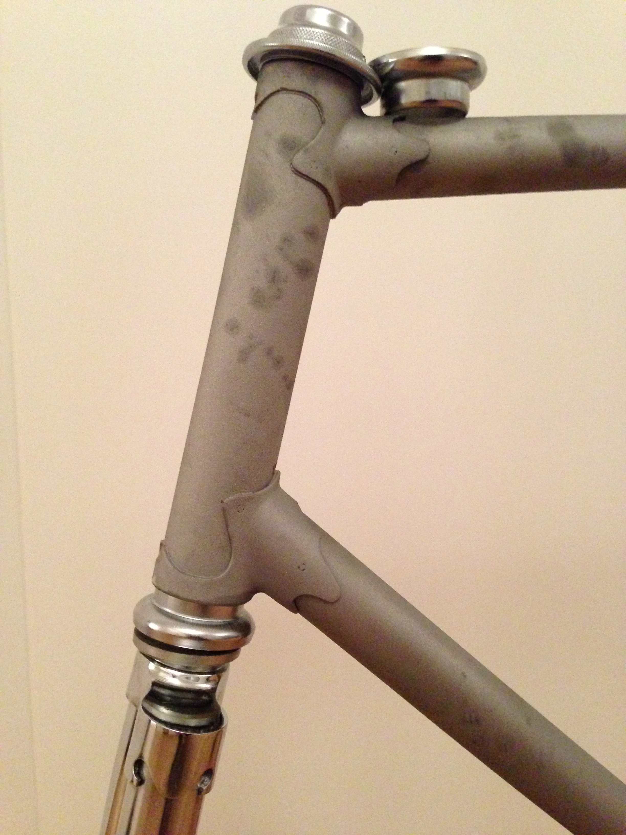

Betreffs Baujahr würde ich vermuten dass es Baujahr 1984 ist. Meine Vermutung begründet sich auf die Muffenform und den kleinen Nieten in den Muffen die es erst viel später gab. Die 3 am Anfang der Rahmennummer ist eine verhunzte 8
Wenn ich mich irre dann schreibt es mir. Wie gesagt es ist eine Vermutung von mir.
Die Verstiftung vorm Löten ist aber fast so alt wie Rahmenbau selbst, doch wahrscheinlich nur bei Diamant hat man die entsprechenden Maschinen solange auf Verschleiß gefahren, dass sich die übrig bleibenden Stummelchen sogar deutlich durch den Lack abzeichneten. In den 50ern waren die noch so sauber verschliffen, dass man sie selbst beim blanken Rahmen kaum sieht.
Mit den Muffen hast du aber völlig recht; die gab es 1958 noch nicht. Mit der Rahmennummer scheint bei einer Rennrahmenserie in den 80ern auch mal generell irgendetwas schiefgegangen zu sein, denn mittlerweile sind mir mehrere aus der Zeit bekannt, deren RN unverkennbar mit einer 2 beginnt.

Die passende Gabel bekomme ich von Daniel - vielen Dank.
Die zu kurze Gabel hat eine Schaftlänge von 120 mm, davon sind 26 mm Gewinde. Wer Interesse hat, möge sich melden.
Die Rahmenhöhe ist exakt 595 mm, hat also eins der vier Sondermaße.

So Freunde und ich war heute in Halle (Döllnitz) ein Niemann abholen.
Stand über 10 Jahre beim Besitzer im Schuppen.
Es wurde 1987 bei Niemann umgebaut, also Zugführung und Ausfaller hinten. Ausserdem soll der Steuerkopf vorn getauscht worden sein da der alte defekt war. Das würde auch die alten Muffen an einem laut Rahmennummer 1966er Rahmen erklären.
Ach ja und die Gabel ist ganz verchromt, das war aber nicht der Niemann.
Da die Muffen am Übergang zu den Rohren nicht verjüngt sind und die dreieckigen Aussparungen einen ziemlich großen Abstand zu den Lagerschalen haben, würde ich sogar behaupten, dass die den Steuerkopf von einem Sportrad genommen haben.
