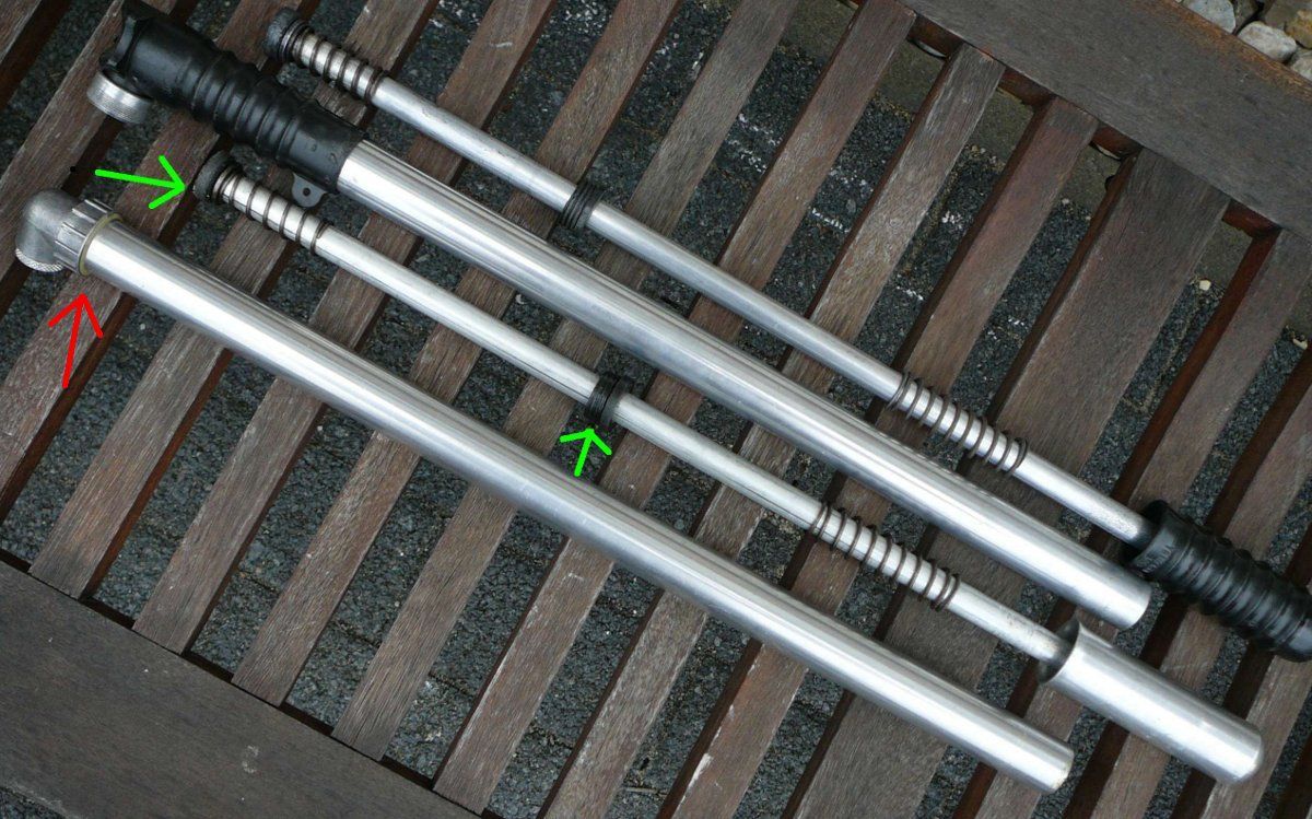

nach langer Zeit hat es mich auch mal wieder hier ins Forum verschlagen. Ich habe folgende Frage: Kann man die Verschraubung an der Vorderseite der Rennradpumpen (im Beispiel-Bild rot markiert) leicht lösen oder ist das verklebt o.ä. ? Ich wollte bis dato nur wenig Kraft am Alu-Rohr aufwenden. Die ganze Pumpe ist relativ stark verschlissen, so dass ich die grün markierten Teile ersetzen muss. Vorher wollte ich aber die Innenseite des Rohres säubern und begutachten. Da schließt sich gleich noch eine Frage an. Womit wird die Innenseite der Pumpe am besten gefettet?

die rot markierte Stelle würde ich nicht versuchen zu drehen, diese ist bestimmt eingeklebt. Für die Innenseite der Pumpe verwendet man Pumpenfett, hab ich bei Hibike gesehen. Früher haben wir einfaches Wälzlagerfett benutzt. Bei dem rechten grünen Pfeil ist die obere Verschraubung aber nicht original diese war auch immer aus Alu.
Gruß Berndt

Danke für die Infos! Ich werde mein bestes probieren, der alten Pumpe wieder etwas Luft zu entlocken.
die alte Saxonia atmet wieder! Ich habe dazu testweise Teile mit einer Sportradpumpe quergetauscht. Problem war der Kolbengummi im inneren des Zylinders. Der war ausgetrocknet und nicht mehr flexibel genug und zu porös, um von innen abzudichten. Nun meine Frage: Hat jemand zufällig gut erhaltene Exemplare dieser Kolbengummis bzw. eine Quelle für passende Ersatzteile aufgetan? Falls jemand eine Kolbenführung (Variante ist egal) für Rennradpumpen übrig haben sollte, würde ich mich auch freuen.
