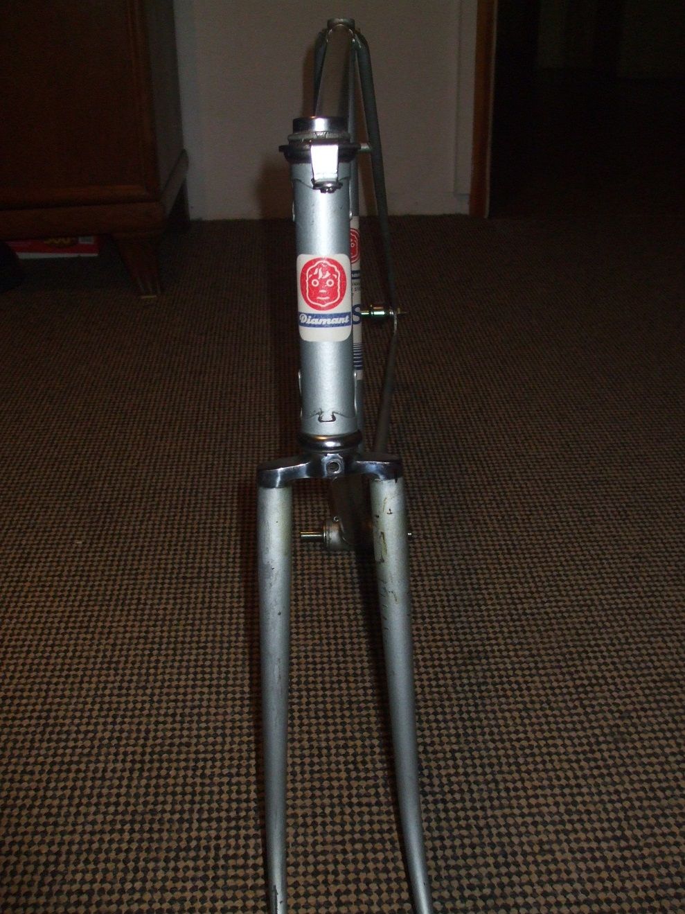

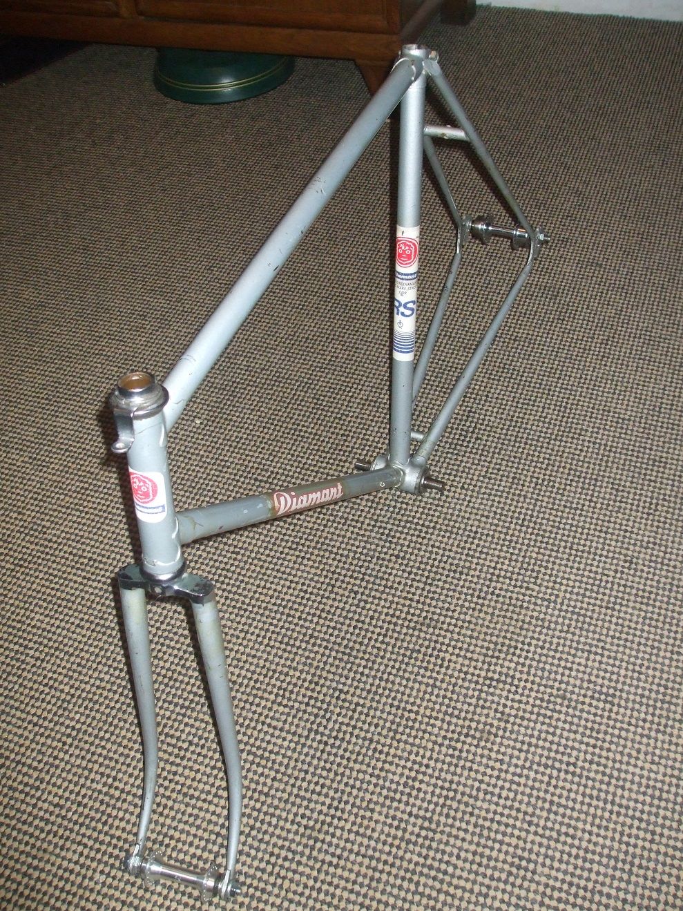

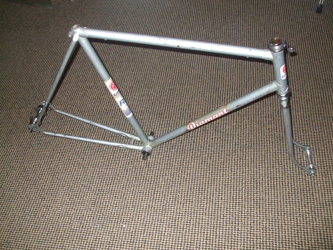

Hallo!

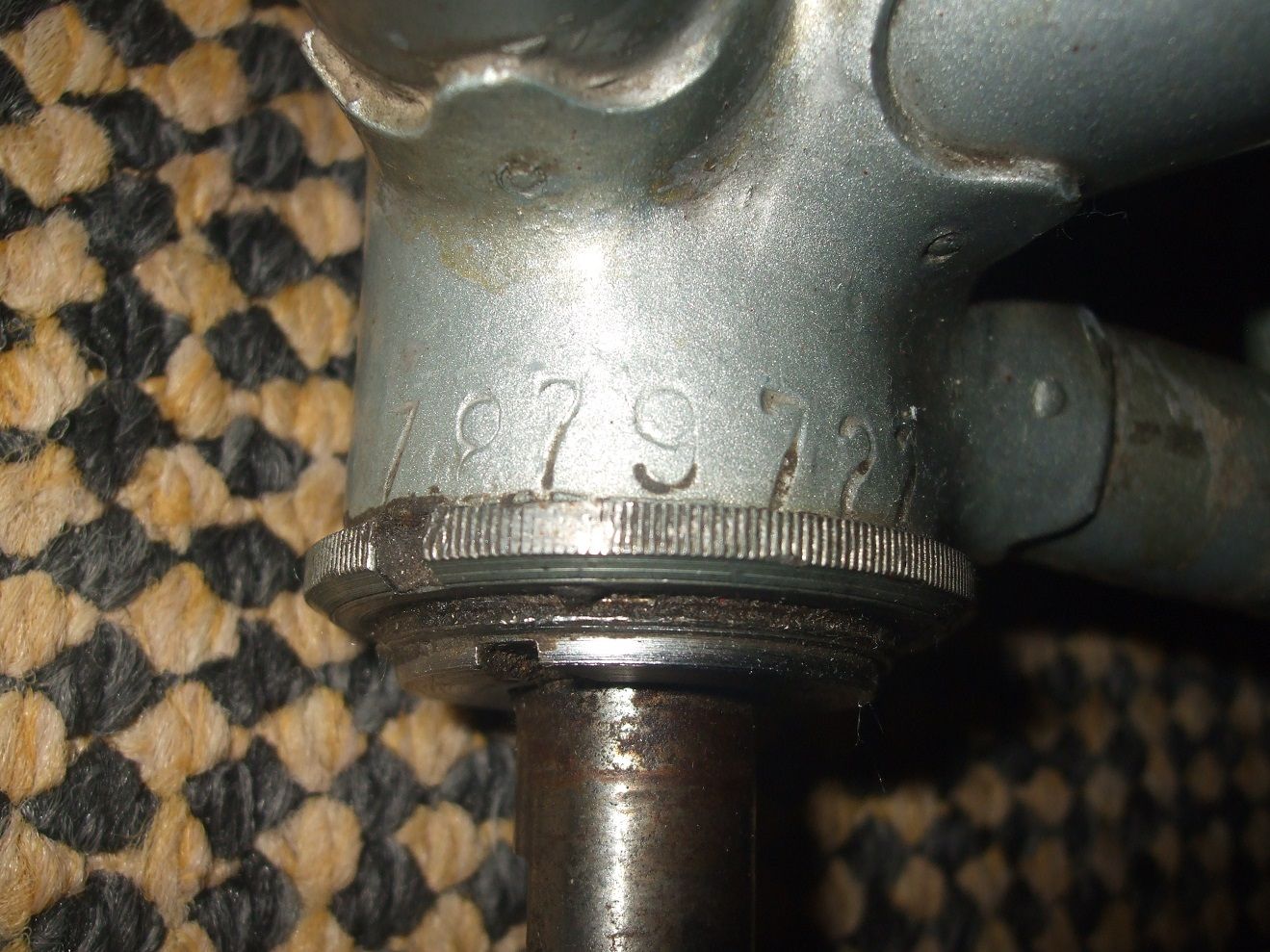

Kann mir jemand sagen um welches Modell es sich bei diesem RDSCF3060.JPGDSCF3061.JPGDSCF3062.JPGDSCF3063.JPG ahmen handelt?
Gruß bagger

Kann mir keiner was zu den Stempelungen an der unteren Rahmenschale sagen?
Ich denke, die Rahmen waren identisch, lediglich die Ausstattungen unterschiedlich. Schaltauen gab es grundsätzlich nicht, die wurden dann bei RBL, pp. nachträglich angebracht, genauso wie andere Anlötteile. Schaltwerke wurden mit Adapter an der Hinteraxe, Umwerfer ud Schalthebel mit Schellen, genauso wie Flaschenhalter! Ich denke, es gab unterschiedliche Ausfaller zwischen 61 und 89

Hallo!
Habe mal die Einbaubreiten gemessen und würde gern wissen ob die korrekt sind? vorne ca. 100mm / hinten: ca. 115mm
Würde das Rad gern als Eigang aufbauen, was für Laufräder kann ich da verwenden?
Gruß bagger
EB könnten stimmen: Dann war an deinem Rad vermutl. eine 4-Gangschaltung verbaut, vermutl. einteilige HR Nabe, 115 EB, Flanschabstande: li: 24 mm, re. 35 mm, bei 5 -Gang dürfte die EB 120mm betragen, einteilige Nabe Flanschabstände li. 24 mm und re. dann 40mm! Auch bei einer dreiteiligen HR Nabe beträgt die EB 115 mm.
