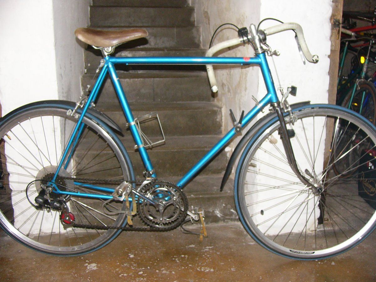

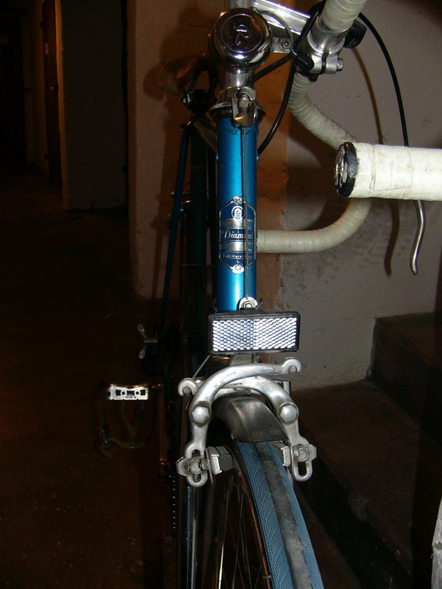

Kann mir jemand behilflich sein. Komme bei der Datierung und Modellzuordnung etwas durcheinander. Steuerkopfschild sagt 1953-56; Rahmennummer 932... sagt 1987. Tippe aus letzteres, aber man weiß ja nie.

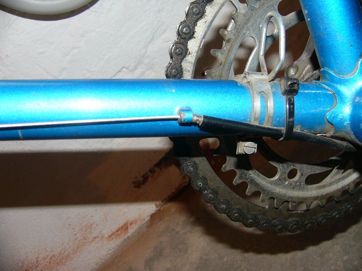

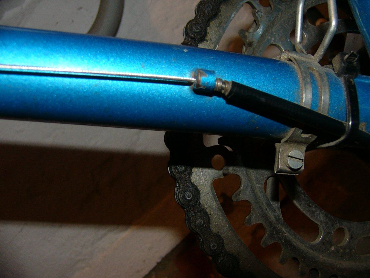

Nächste Frage: Kann es sein, dass das Unterrohr gestaucht ist? Fühlt sich so an und sieht komisch aus. Es ist jedoch möglich, dass es gestern ein Bierchen zuviel war und Augen und Finger noch etwas unruhig und unsortiert sind.

Neuere Steuerkopfmuffen , keine Anlötsockel , keine Luftpumpenspitzen ... die Rahmennummer sagt wohl die Wahrheit.
Dank' Dir. Das dachte ich mir auch. Nun, wenn das UR doch gerade sein sollte, dann bastel ich mir was feines für den Alltag.
Anhang anzeigen 119557 Anhang anzeigen 119558 Anhang anzeigen 119559
Anhang anzeigen 119560 Anhang anzeigen 119561

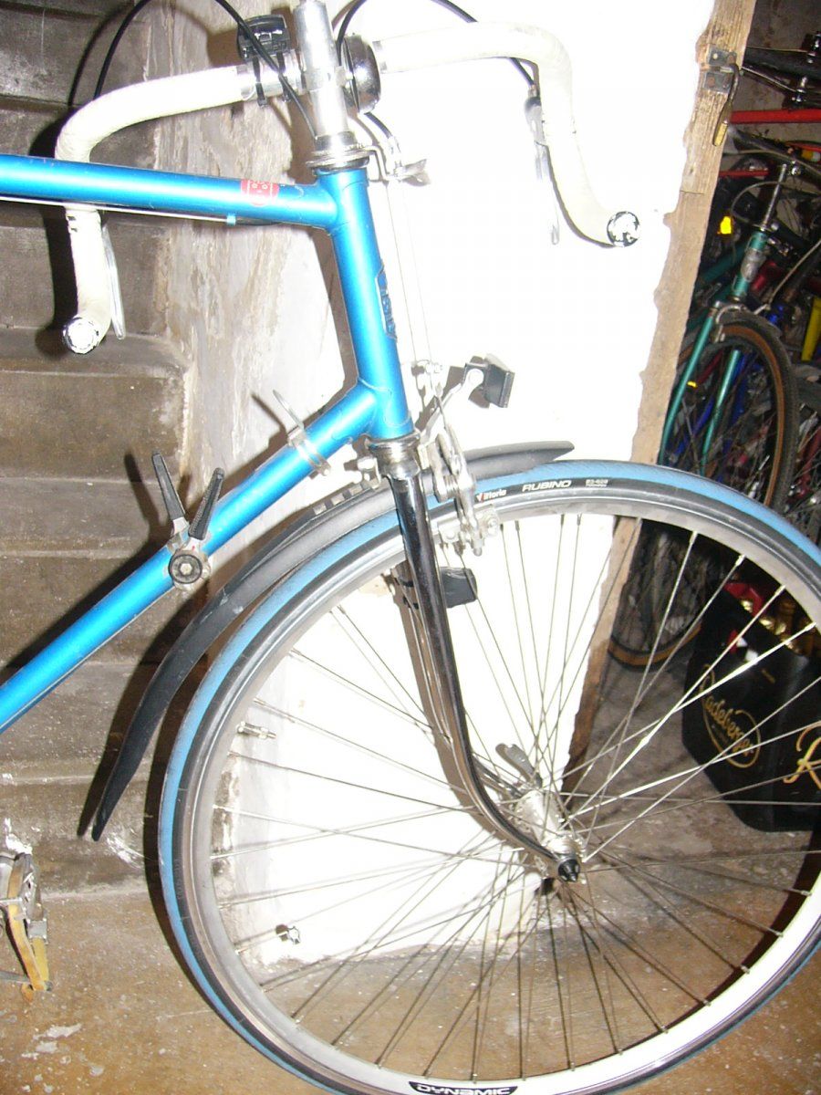

Also ein bisschen krumm siehts schon aus - hast Du eine kleine Wasserwaage, einen Winkel o.ä. exakt gerade Sachen zum ranhalten? Je nach Brennweite kann das beim Foto ja auch sehr täuschen.
Ansonsten siehts ja noch ziemlich wild und übel zugerichtet aus, da passt ja gar nix zueinander. Bin gespannt auf das "Nachher".
Jo, werd' mal schauen, ob ich etwas Gerades finde.
Das Rad ist modernisiert worden und fuhr so mit dem ehemaligen Besitzer durch die Gegend. Find' ich gar nicht so verkehrt, wenn man versucht altes Eisen am Laufen zu halten bzw. es einem rein ums Fahren+Funktionalität anstatt BlingBling &/oder Originalität geht.
Natürlich sind Schaltwerk und LRS eine Zumutung und kommen weg. Je nachdem was die Teilebox hergibt, wird das Nachher mehr oder weniger ansprechend sein.
Na gut, sagen wir der Vorbesitzer hatte eine sehr pragmatische Herangehensweise beim Erhalt... ich persönlich finde das harmonische Zusammenspiel von Formen und Farben etwas unberücksichtigt. :rolleyes:
