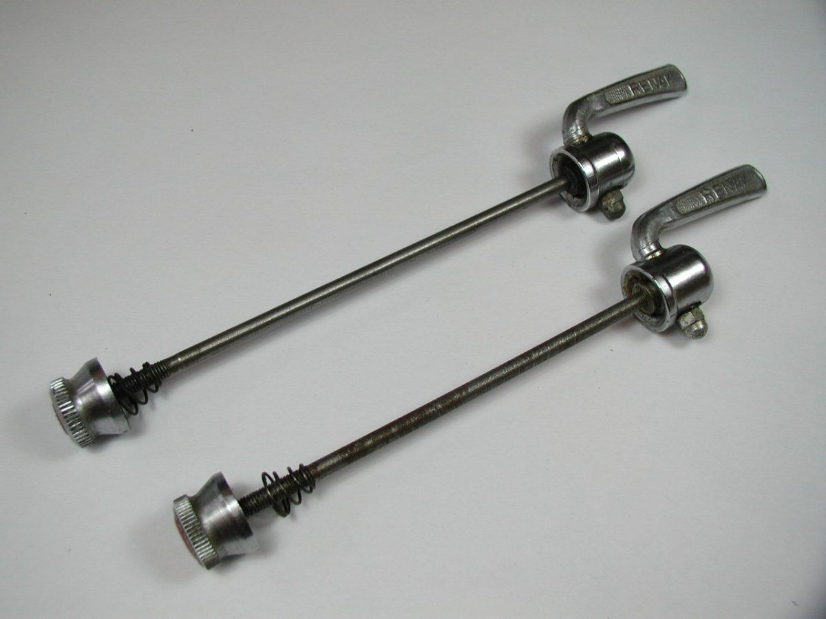

Nochmal eine kurze Frage zu den Schnellspann Naben. Auf der Schnellspannachse selbst wird nur eine Feder verwendet anstatt der sonst üblichen zwei Federn? Wenn ja dann kommt die Feder auf die Schraubenseite oder?
Hallo, es gibt nur eine Feder an den Renak-Schnellspannern und zwar auf der Schraubenseite. Auf der Hebelseite ist keine Feder montierbar, die würde sich komplett zusammen drücken. Nur in der Rändelmutter ist der Platz für die Feder.
