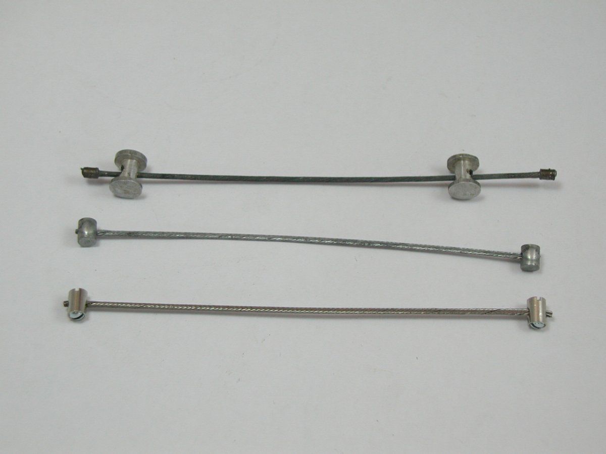

Was haltet ihr von dem Versuch Fix-Nippel zu benutzen?
Gruß
McGumble
oben im Foto 2 Originalzüge in verschiedenen Varianten, unten ein mit Fix-Nippeln passender Größe nachgefertigter Zug. Die Nippel haben Durchmesser 5mm, fast wie die Originalen. Ob das die Zugbelastung aushält, ist eine andere Frage, aber passende Nippel gibt's schon.

An den Nippeln bin ich auch interessiert. Auch grade im Hinblick auf einen stärkeren Mangel an Mittel-oder Querzügen!
Und ein versuch ist es allemal wert. Dann wird man ja sehen wie gut es hält!
Hallo,Während einer Bergabfahrt diese Erkenntnis zu erlangen, wäre gewiß von einem schmerzhaften Erlebnis begleitet.
Die abgebildete Schraubnippel-Lösung halte ich für äußerst gefährlich, denn die in den Zug hineingedrehte Schraube bliebe dort keinesfalls fest verankert, sollte sich das Drahtgeflecht, aus dem er besteht, bei stärkerer Bremsbetätigungin der Länge dehnen..
