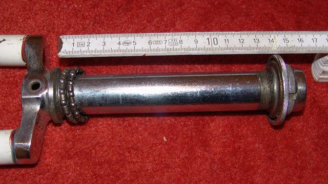

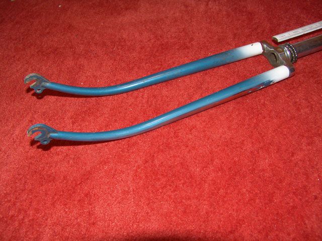

Ich habe eine Gabel vom Sportrad...bei Interesse PM. Ein Foto vom Rahmen wäre sinnvoll.
Grüße Jürgen
