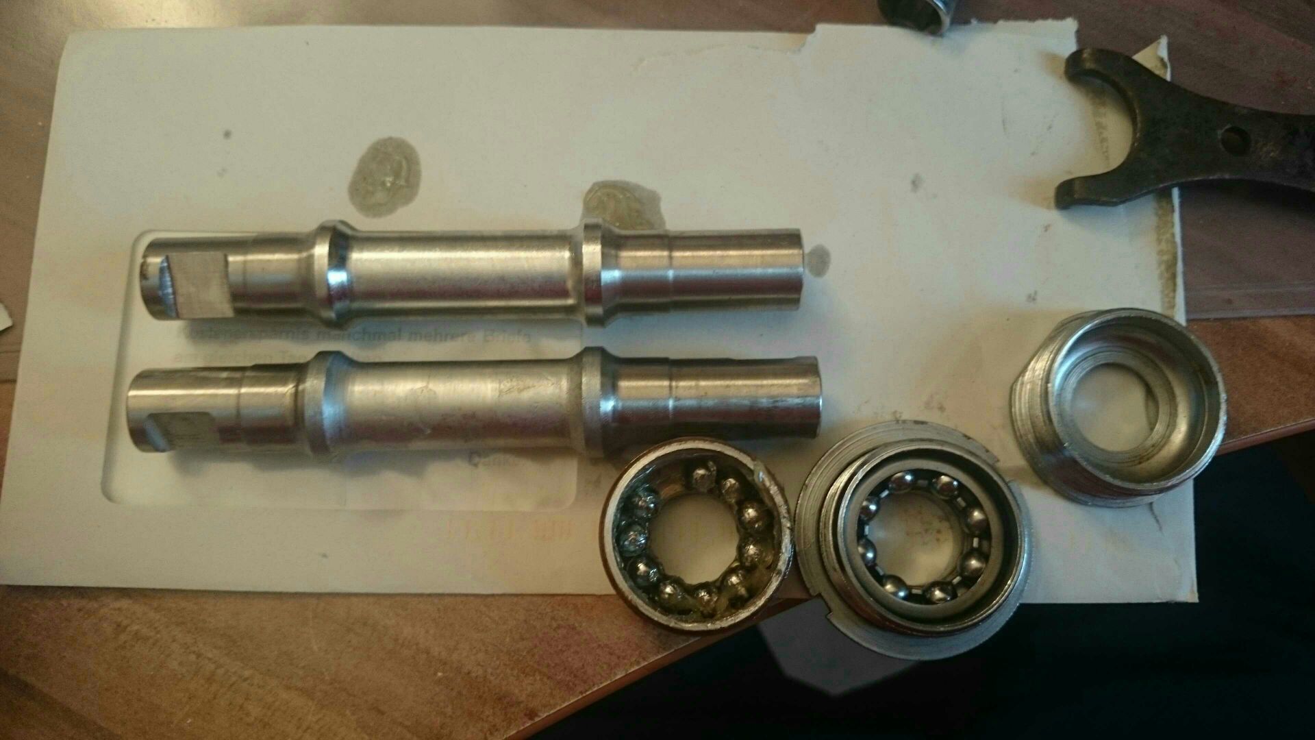

Ich habe nun nochmal meine Unterhaltung mit dem lieben @SirPolston angeschaut
123 mm ist für Diamant Rennrad
125,6 mm ist für Diamant Bahnrad
@SirPolston hat dies mir auch nochmal per Bild bestätigt und ausgemessen, von seinem Bestand bzw. Rädern die sich in Wartung befanden.
Hatte beide Achsen schon in der hand. die 123er war nos, die 125,6er vorher im Diamant Bahnrad 1979
meine 125,6er >>
meine 123er >>
man sieht das die obere nos ist, und kürzer.
Mit so einer kurzen Achse hat man kaum Spielraum, inbesondere wenn das Kettenblatt leicht verborgen ist, oder die Achse leicht verbogen ist.

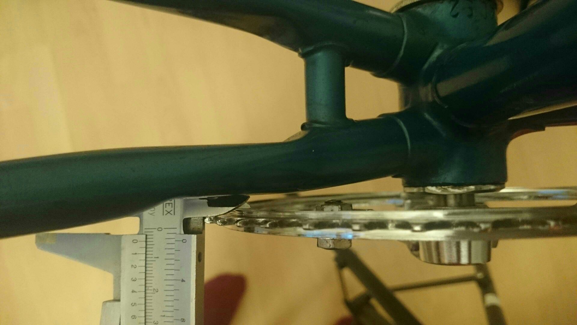

Ich habe derzeit ein Rad in der Mache. Bei 123mm stößt das Doppelkettenblatt an den Rahmen. Hier müsste ich zwingend eine 124mm Achse nehmen.
Ein eierndes Kettenblatt habe ich gerichtet. Stand hier mal drin, wie das gemacht wird und früher würde. Ich habe einen Besenstiel genommen. Mit etwas Gefühl ging das sehr einfach und schnell. Eierung jetzt unter 1mm.

Für einen Link müsste ich wie Du den ganzen Thraed lesen. Aber letztendlich ganz einfach. Ich habe es so gemacht. Kurbel angebaut und dann mit einem Besenstiel vorsichtig in die gewünschte Richtung gebogen. Ich habe dabei entweder den Stiel zwischen Rahmen und Kettenblatt gesteckt oder ins Kettenblatt. Alles mit Gefühl und immer wieder prüfen. War im Endeffekt ganz einfach und keine große Sache. Und ziemlich schnell erledigt.
Da ich die DDR und ihre Produktionsmethoden kennen gelernt habe, gehe ich sehr stark davon aus, das das auch im Betrieb so gemacht wurde.:rolleyes::D;)

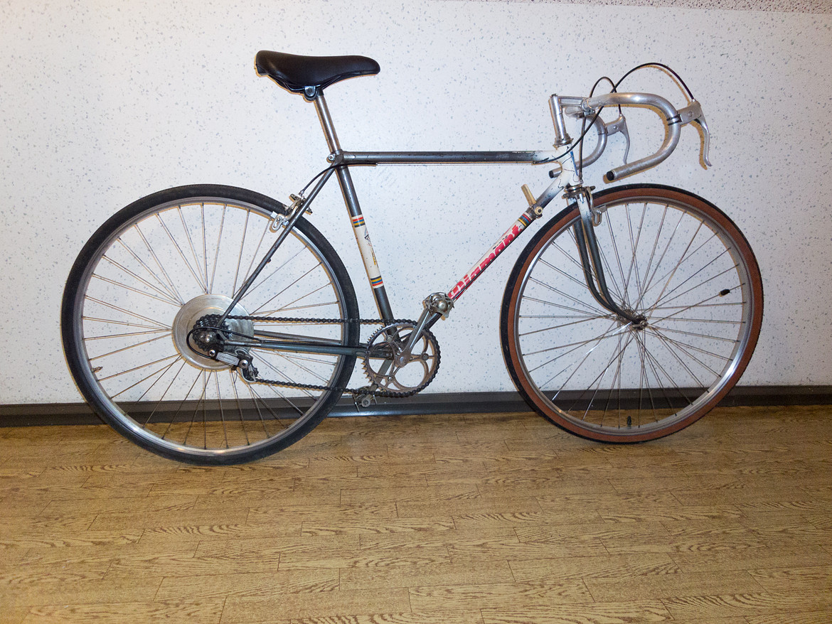

Tach ihr lieben Leute,
ich hatte mich und mein Radl schon mal kurz vorgestellt.
Sei dem habe ich 'nen Diamant Lenker (36cm) + längeren Grünert Vorbau (80 mm) und dazu zwei originale Bremshebel ergattert und montiert.
Das "gute Stück" sieht nun so aus:
(mit und ohne Schutzbleche, den Gepäckträger hatte ich nur mal probeweise draufgelegt, einen zweiten Grünert-Vorbau (50 mm) [Foto] habe ich auch noch)
Es passt zwar in dieser Konfiguration wunderbar zu meiner Körpergröße (1,69), aber mit den mangelnden Übersetzungen macht mir das Teil nur begrenzten Spaß ... :(
Weitere Investitionen (z.Bsp. Zweifach-Kurbel + Umwerfer) machen für mich aber nicht wirklich Sinn, da es wohl nie ein Rad wird, mit dem ich mal 1000 km pro Monat "abspulen" kann oder will.
... und an einem herumstehenden Oldtimer habe ich kein wirkliches Interesse.
Daher möchte ich es gern verkaufen. Ob komplett oder in Einzelteilen ist mir dabei egal.
Wer hat Interesse?
PS. Der "ALDI-Sattel" ist unverkäuflich!
.... --> den brauch ich für mein Einkaufs-Rad :idee:
