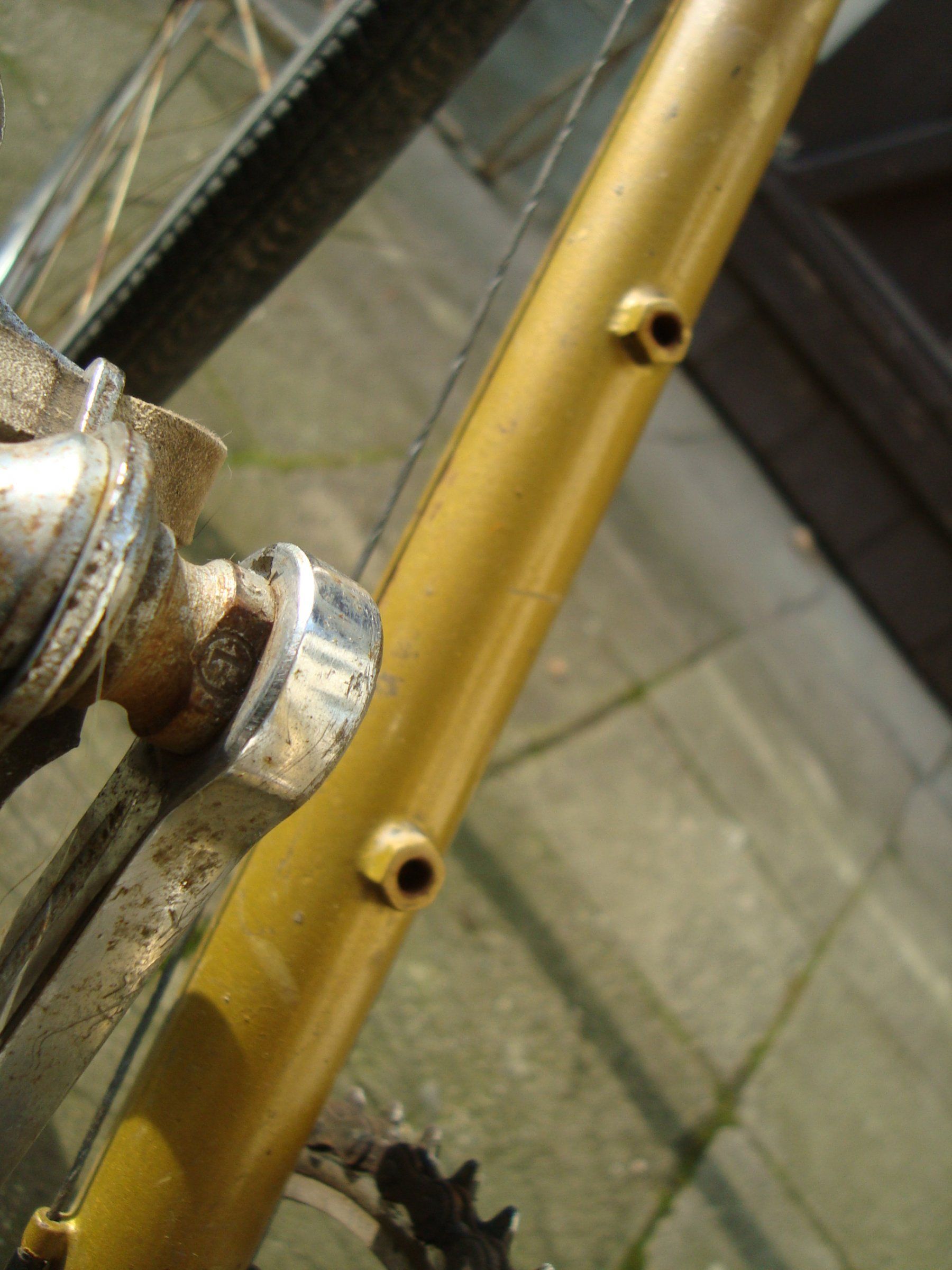

verschiedene Anlötteile am Unterrohr (vielleicht waren die als Zugführungen von Lenker-Schalthebeln gedacht?)

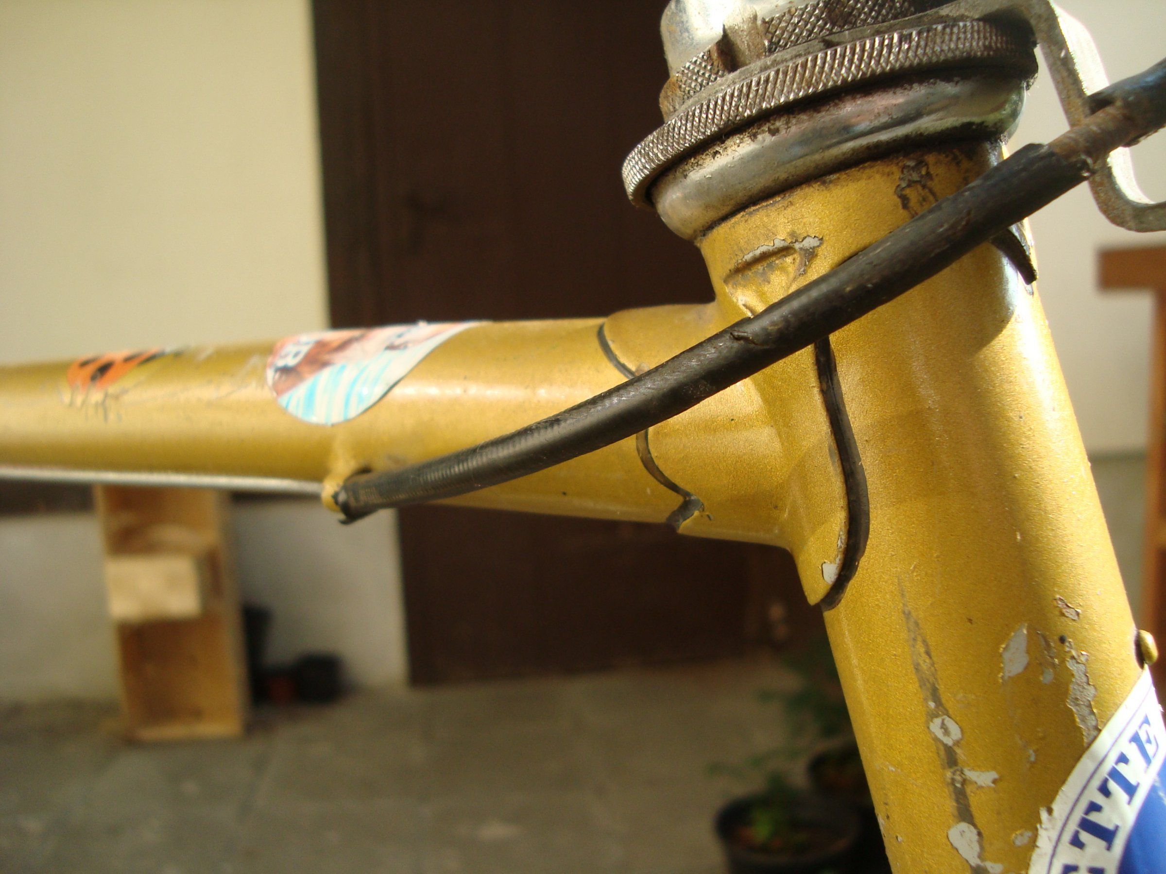

Die Luftpumpenhalterung ist am Sattelrohr angelötet und die Zugführungen am Oberrohr sind nicht unter dem Rohr sondern seitlich....

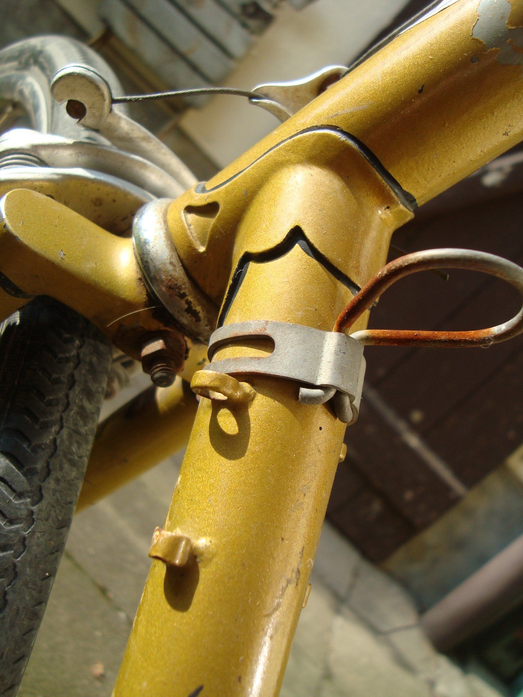

"Trinkflaschenhalter" sehen aus wie normale M5 oder M6 Muttern....

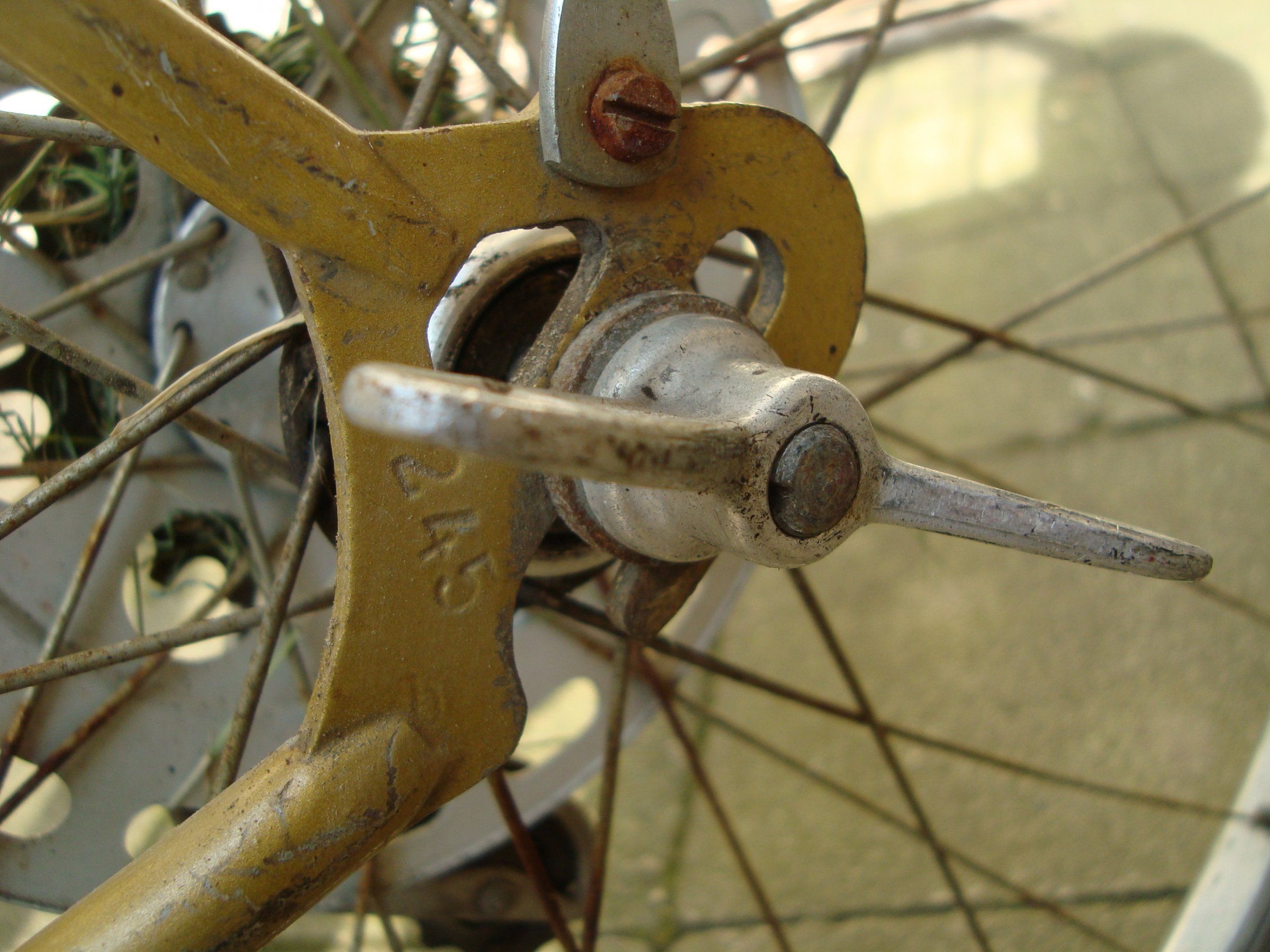

Das linke Ausfallende hat noch eine Nummer... Hab ich so auch noch nie gesehen. Sehr hübsche Farbe.

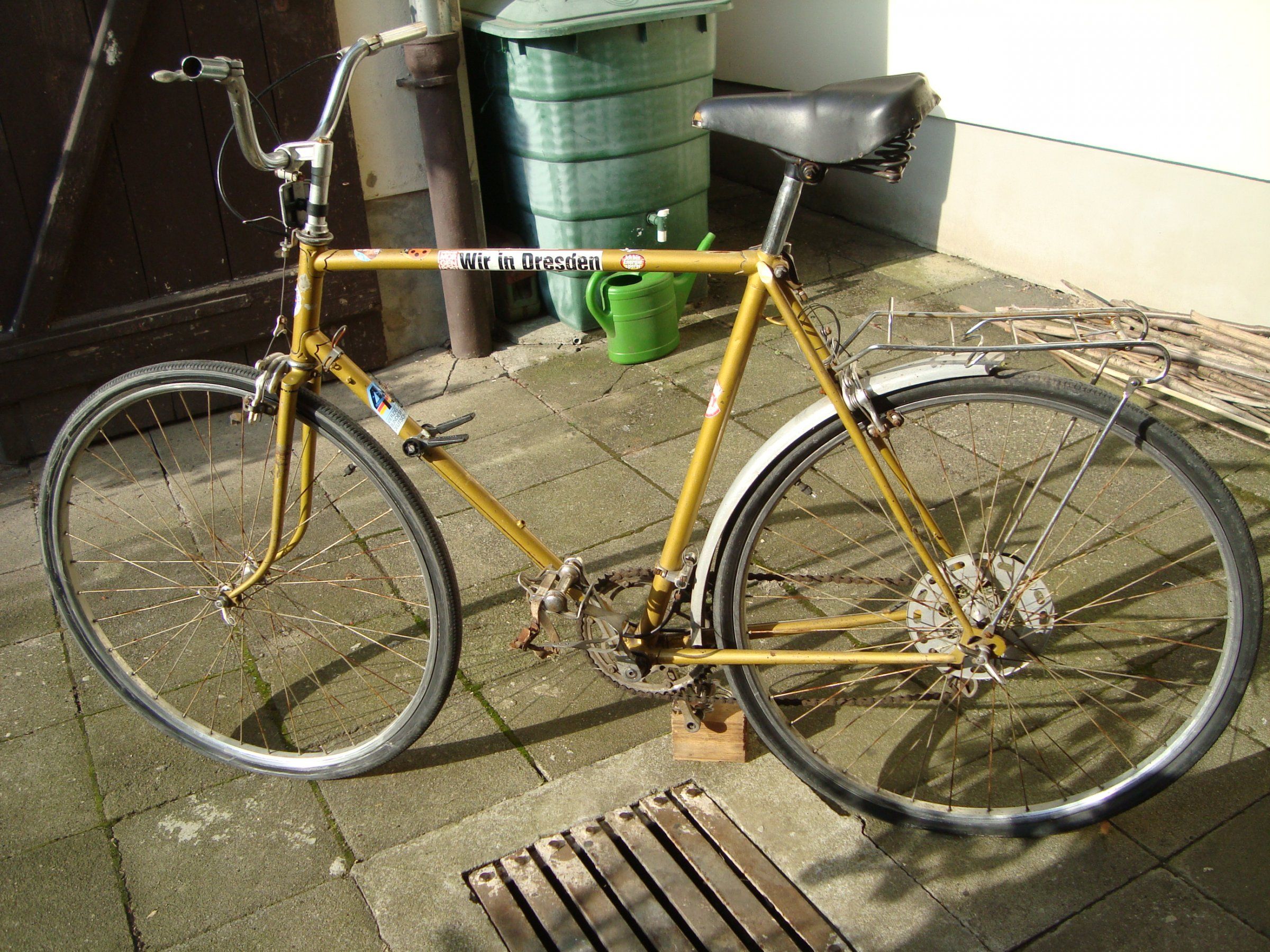

Frühes 35 701 mit ein paar Modifikationen, um es dem "Friedensfahrtmodel" ähnlich zu machen. Kann man mit überschaubarem Aufwand einen netten Klassiker draus machen.
Lenkerendschalthebel würden sich bei dem Rahmen wohl anbieten.Siehe die zusätzlichen Ösen auf Bild zwei. Evtl. ein klassisches Querfeldeinrad?

Schönes Rad! Der Lack schaut auch noch gut aus. Pumpenhalter am Sitzrohr ist auch ein nettes Gimmick. Lenker und Sattel tauschen... Lenkerendschalthebel... Laufräder kann man ja erstmal lassen. Klingt nach einer schönen Beschäftigung für den kommenden Winter.
