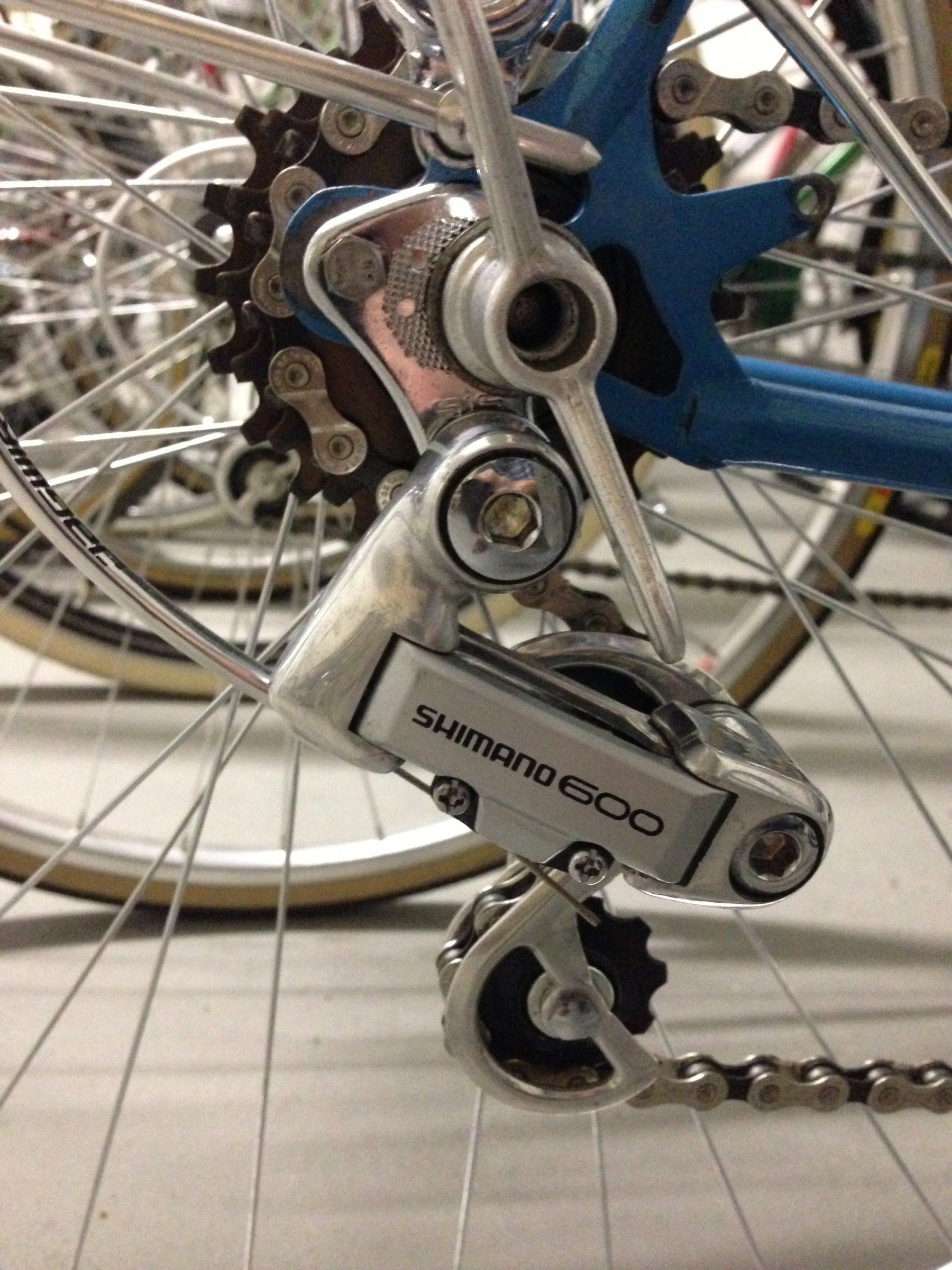

Einen solchen Adapter habe ich an einem Diamant Rennrad von 1967 mit schrägen Ausfallenden verbaut.
Ich hatte vermutet, daß es für senkrechte Ausfallenden einen entsprechenden Adapter geben würde, denn die Schaltwerksposition ändert sich mit diesem Adapter, das Schaltwerk sitzt weiter hinten.
Ist die Ausfräsung des Adapters lang genug, denn der Anschlag für die Nabenachse muß weiterhin das Ausfallende sein und nicht der Adapter?
Nun denn, ich werde mir heute einen solchen Adapter kaufen und es ausprobieren.
Das geht mit diesem Adapter. Das Gegenstück an der Schraube müsste evtl. etwas befeilt werden. Nicht festziehen, der Adapter muss beim Radein- und -ausbau schwenken können.
Für die senkrechten Diamant Ausfallenden müsste es in der Tat einen etwas anderen Adapter geben. Ich habe mi damit beholfen, den Adapter mit Feile, UHU-Plus und einem Stück Restmetall zu tunen. Seit dem schaltet das Favorit Schaltwerk (vermutlich Originalausstattung) an meinem 83er Diamant wesentlich besser.
Für die senkrechten Ausfaller gibt es keinen Adapter, die sind für die Renak-Schaltung gemacht, die in dem Loch hinter dem Ausfaller befestigt wurd und übrigens auch einen schrägen Schlitz für die Axe hat. Also auch das muss schwenken.
Wie alle Jahre wieder: Es gibt/gab zu jedem Favorit-Schaltwerk eine kleine Hülse, die genau in das Diamant-Ausfallende passt und etwa 0,2mm stärker ist als selbiges. Damit braucht kein Gegenstück befeilt oder irgendwelche Schrauben lose "fixiert" werden und die Drehbarkeit bleibt trotzdem erhalten.
Nützt bei dem Shimano-Dingens aber alles nichts, weil es diese zwei Punkte zur Lagesicherung in schrägen Ausfallenden hat und die im senkrechten Diamant-Ausfallende die Bewegung sperren.
