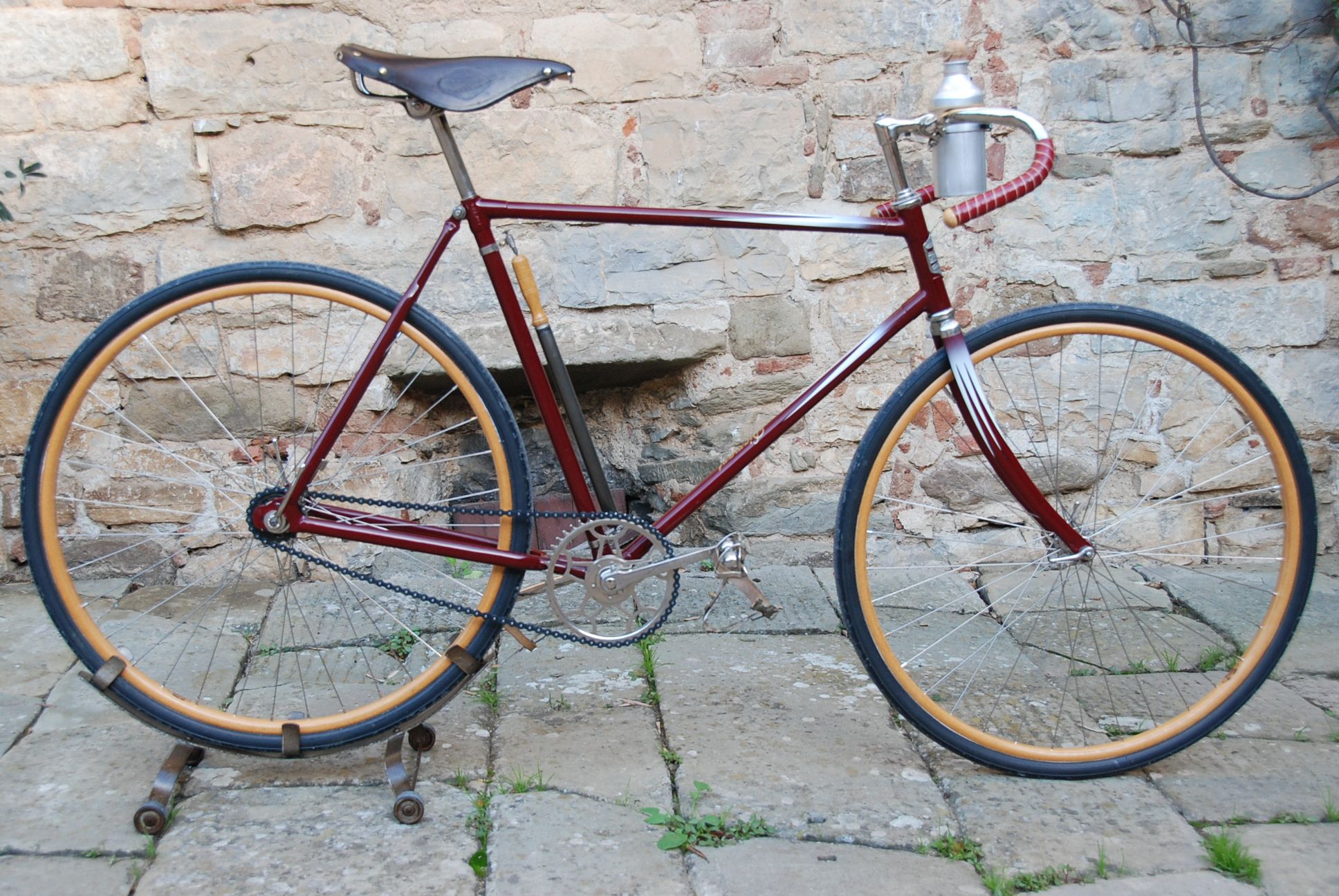

Der Lenker plagt mich noch immer. Eine Frage dazu, was hast du hier auf dem Bild und an dem Rad (welches Modell ist das genau?) für einen Lenker? Ist das ein Lenker von Diamant?

Mit dem Lackierer hab ich gesprochen, allerdings gibts erst im Juni einen Termin, das ist aber okay.

Das ist ein DIAMANT 28 Bj. 1923
Das ist ein Lenker der zum Rad passt, nicht von DIAMANT. Was ist mit dem Lenker von ebay ? Weil Preise hab ich da schon ganz andere gesehen.
