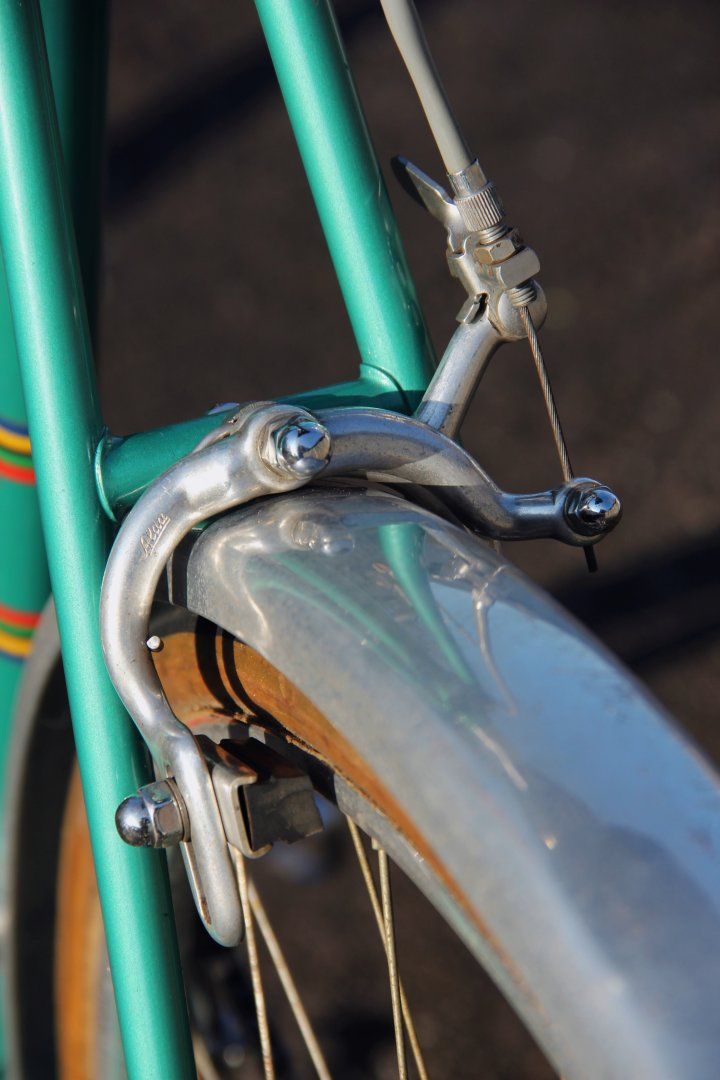

13. Türchen:
Alda-Rennradbremse und blankes Aluminium nach gut einem halben Jahrhundert. (nicht nachgearbeitet ;) )

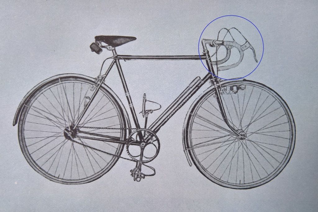

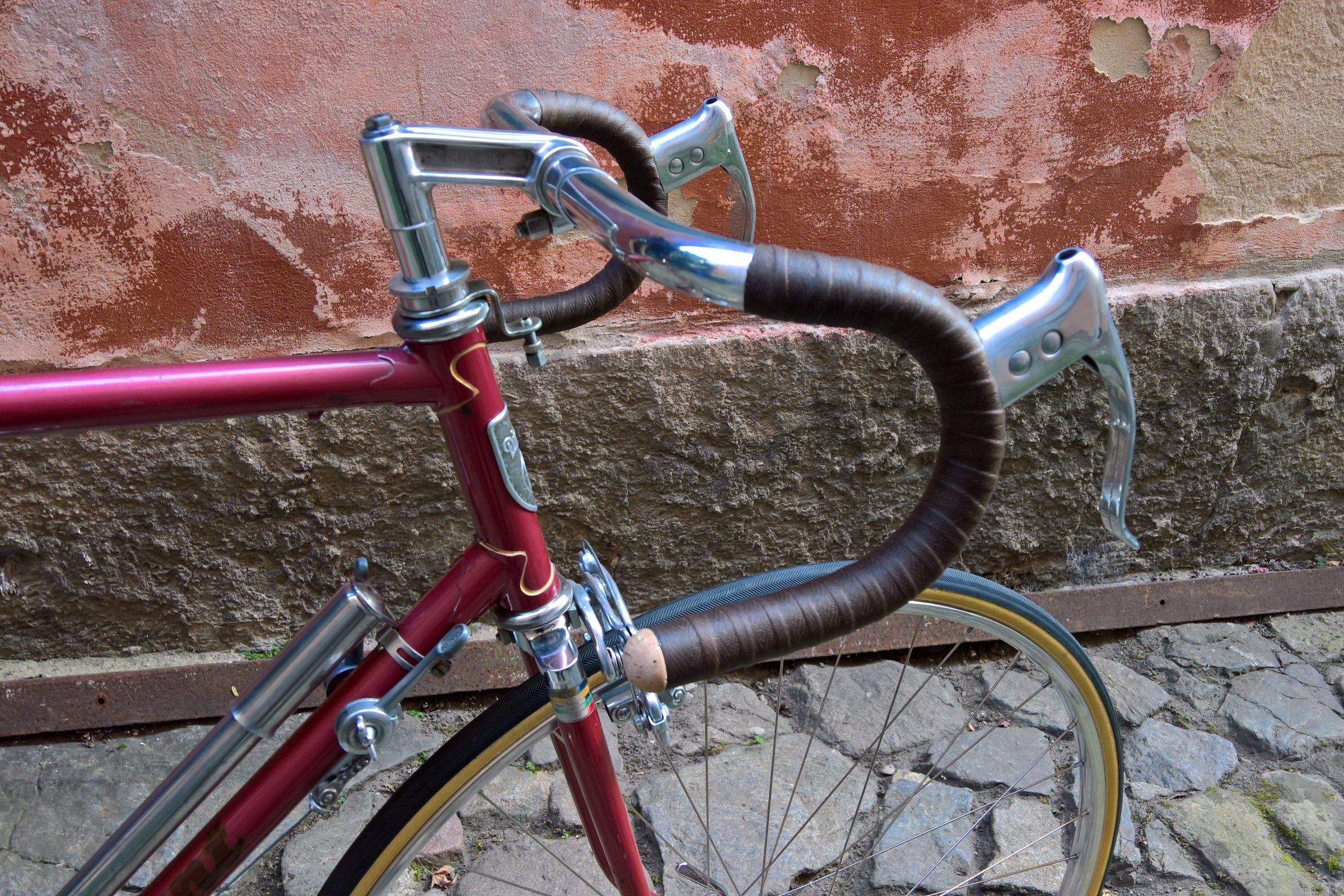

Kurze Frage:
Beim Model 167... wie weit wird das Lenkerband gewickelt? Bis zur Schräge oder in die Schräge oder wie viel cm weg von der "Manschette"?
Wenn ich mich richtig erinnere, besitze ich irgendwo eine alte Katalogabbildung, wo das Lenkerband erst kurz vor der "Manschette" endete (finde sie aber gerade leider nicht). So habe ich es an einigen Rädern auch gemacht, von unten beginnend und ca. 1,5 oder 2,0 cm vor der "Manschette" endend.
Das Lenkerband reicht aber nur so weit, wenn sich die einzelnen Wicklungen von Anfang an nur sehr wenig überdecken!
Ab Werk gab es laut Katalogabbildungen aber auch Varianten, wo das Lenkerband bereits viel eher endete.

An meinem Rad von 1962 (Modell 35 707) war das Lenkerband nur etwa eine Handbreite bis über die Bremsgriffe gewickelt und so habe ich es dann auch wieder gemacht.

Gut, aber der Joschi hat ja sein Band selber gewickelt ... so weit, wie er es eben brauchte.
Bremshebel hier übrigens Mafac.
Klar, ich hatte das Bild aus dem Katalog auch nur ergänzt, weil der Lenker so schön von vorne zu sehen ist. ;)

Danke für die Bilder!
Dann mach ich es auch so...ca.2cm vor der Manschette stoppen.
Hab schon über ein neues Band gewickelt...soll bequem werden.
Hab auch die Bremsgriffe teil umwickelt da keine Gummies drauf sind.
Ich mach Bilder wenn es fertig ist
