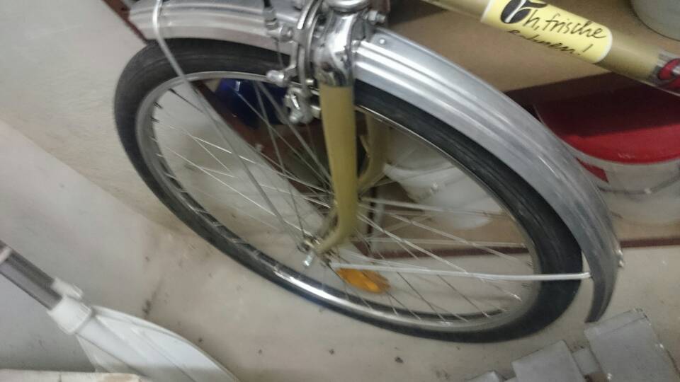

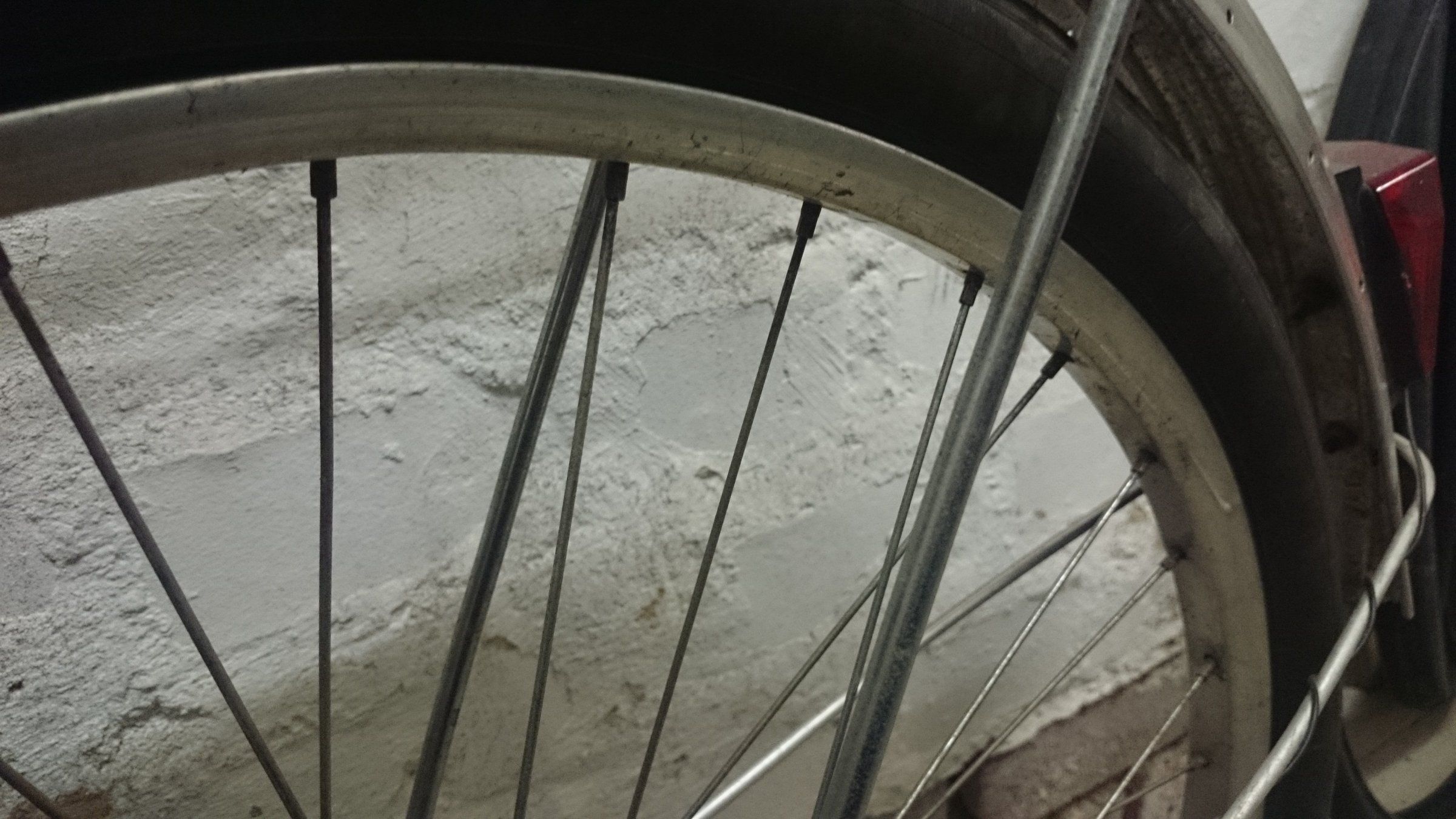

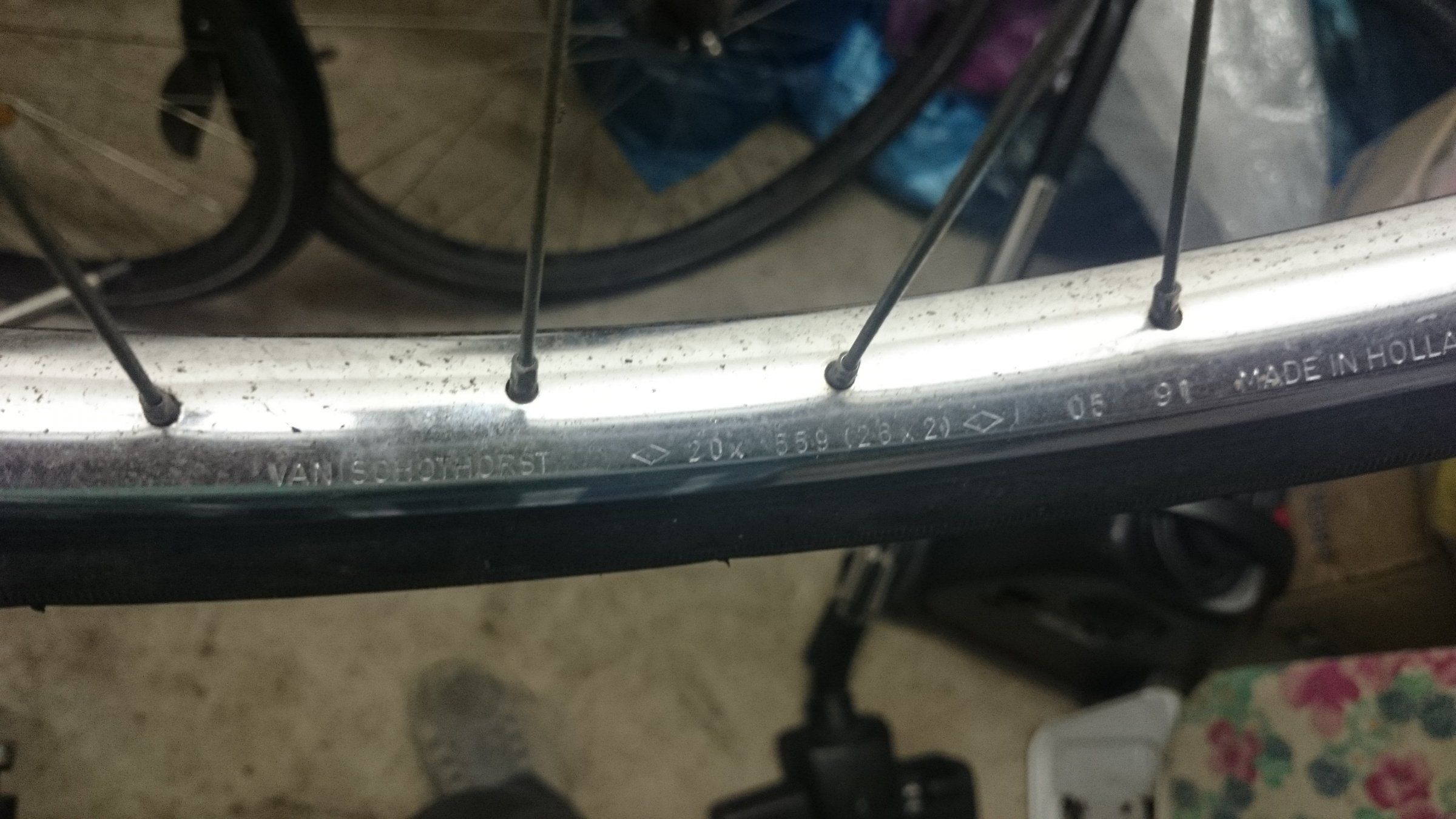

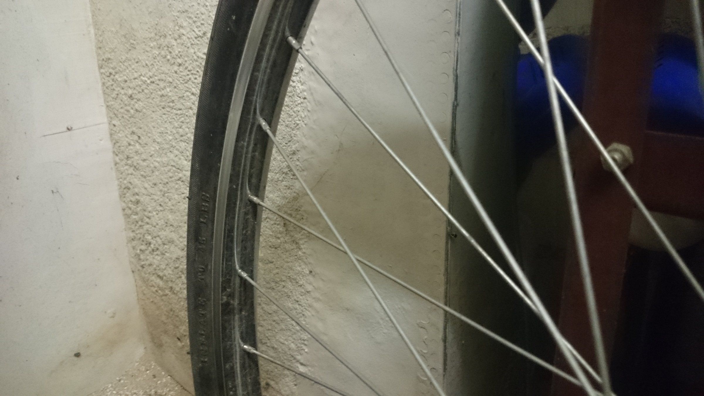

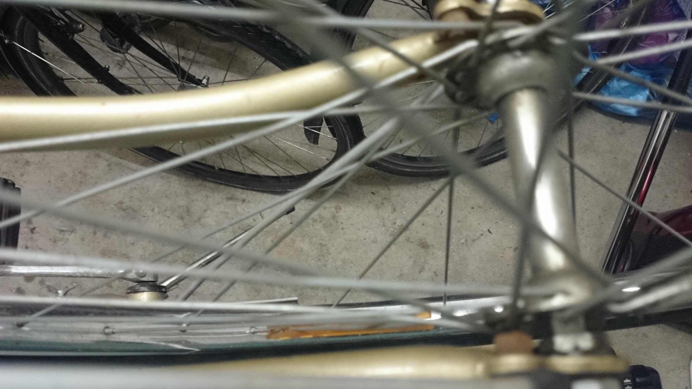

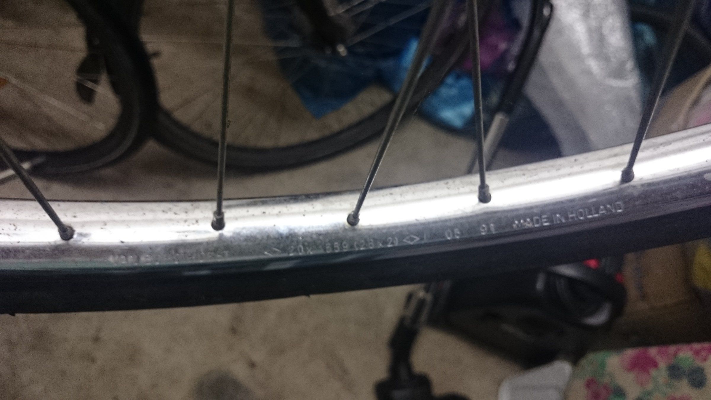

So, ist ne niederländische Felge mit Union Nabe. Somit nicht original - richtig?

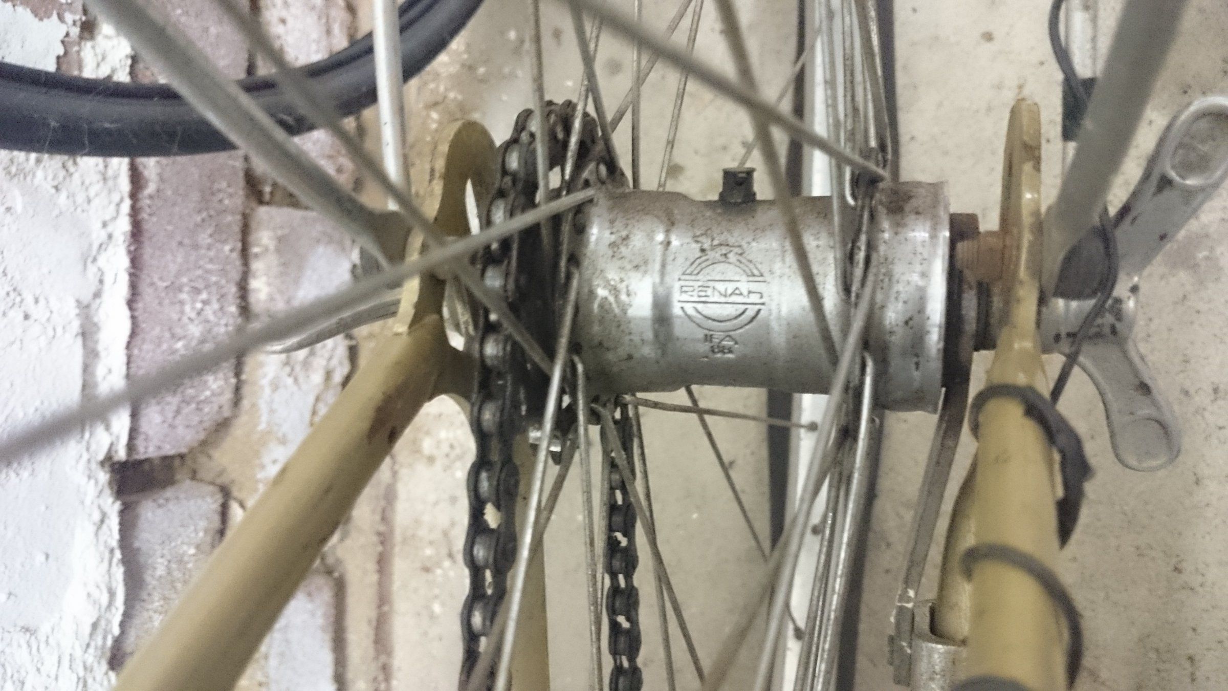

Die hinter scheint original? Diese gilt es aber zu ersetzen.... Mein Perfektionismuss will nun noch eine Renak IFA 88 Vr-Nabe...

VANISOHOTHORST ?
VAN|SCHOTHORST ?
???..... Mein Opa hat gepfuscht.

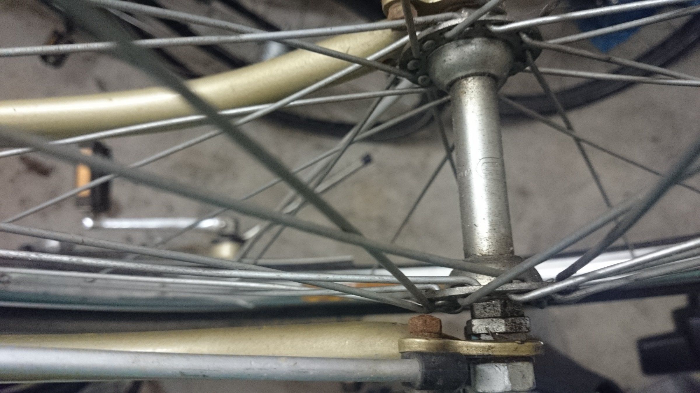

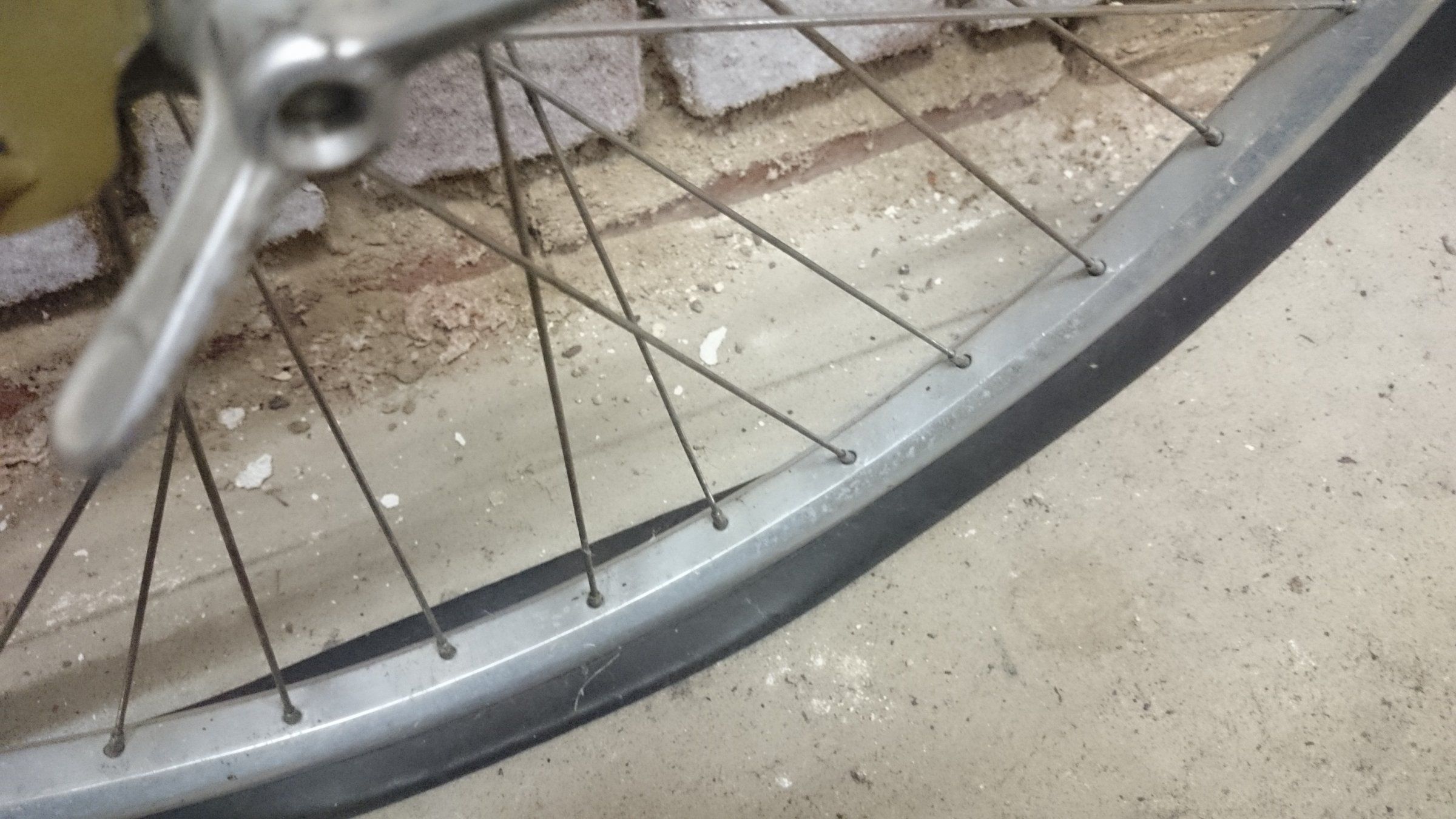

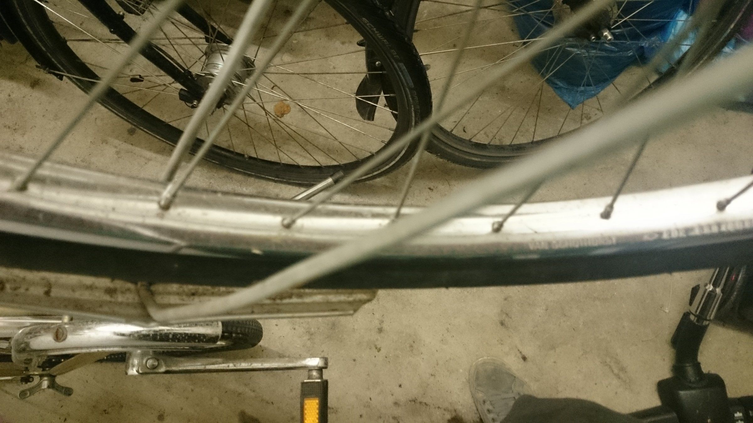

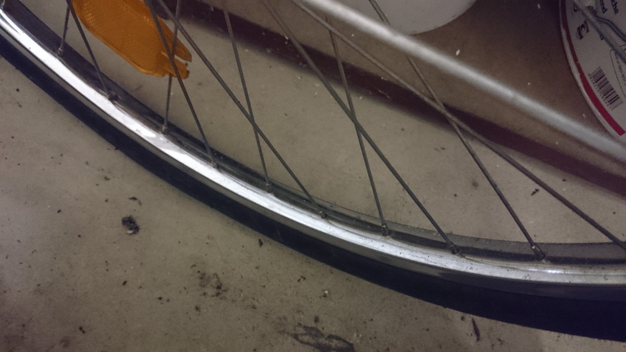

Die hinter Felge ist übrigens nicht richtig gekreuzt. bzw die Speichen sind nicht übereinandergelegt...

Das Vorderrad ist vermutlich mal wegen Defekt ausgetauscht worden. Dürfte ziemlich sicher Nachwende sein. Solche Räder findet man eigentlich recht gut komplett. Dass die VR-Nabe auch eine 88er Prägung haben muss, glaube ich nicht; kann auch nur Renak und IFA sein.
Die nicht geflochtenen Speichen kenne ich nur von Mifa, allerdings soll Diamant in den 80ern ja auch einen Einspeichautomaten bekommen haben.

Nee Van Schotthorst ist nicht original DDR. Ich hab noch ne originale Alufelge wie auf dem letzten Bild da. Speichen vom Vorderrad ausspeichen die brauchste noch und ne Renak Vorderradnabe besorgen. Gibts denke ich preiswert dann mit anderer original Felge einspeichen. Sowas macht man selbst. Ist nicht schwer bei Vorderrad. Bisschen zentrieren und gut. Ist ja kein Rennrad. :D

Problem ist allerdings dass ich die hintere hässlich finde. Und vor allem ne Delle irgendwo hat.
Einspeichungsautomat erübrigt dann dieses Teil ~ schrottig.
Es gab eine Spannmaschine aus französischer Produktion, eingespeicht wurde (und wird) nur per Hand.

Na dann besorg dir einfach ein anderes Hinterrad neu für 30,00€ oder so und Du hast Ruhe...ist doch eigendlich wurscht ob da DDR Räder drin sind es muß fahren und gut. Die Räder sind kein Goldstaub. ;)
