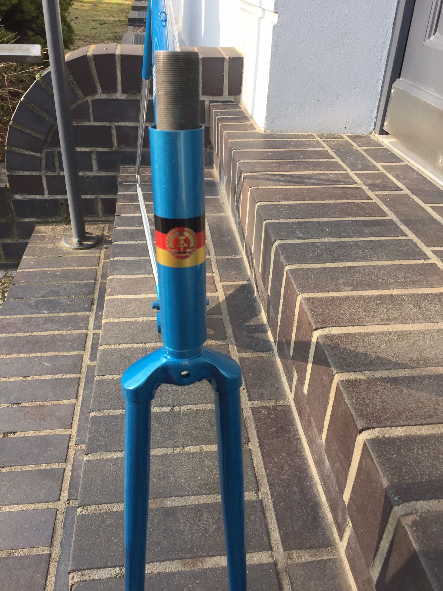

Da dreht sich jetzt einer ,der schon 30Jahre liegt,in seinem Grabe in Markranstädt um,falls da noch ein Spalterwappen drauf ist.
Kenne eigentlich nur den Begriff Spalterflagge und Ja, die ist natürlich dran.
Aber mit dem Rotierenden aus Markranstädt? Da stehe ich gerade auf der Leitung. Gib mir mal nen Tipp.
Spalterflagge, So wurde die DDR Fahne (die erst 59 Hammer & Zirkel im Ährenkranz bekam) in Westdeutschland genannt. M.E. war diese sogar bis Ende der 60er Jahre in der BRD verboten, da die DDR bis dahin nicht völkerrechtlich anerkannt war.
.... wobei die Spalter ja eigentlich die anderen waren.
Gründung der BRD: 23.05.1949
Grundung der DDR: 07.10.1949

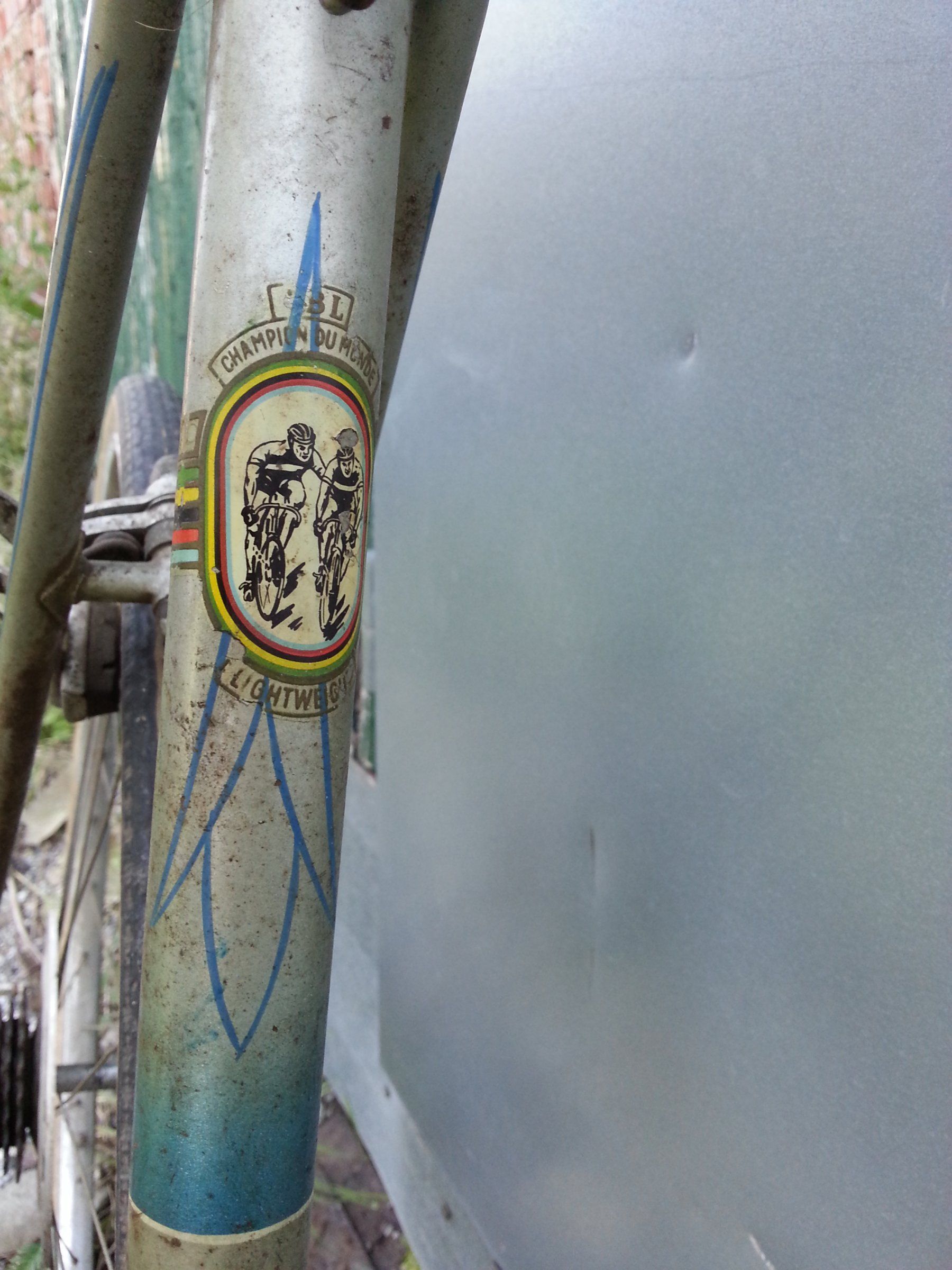

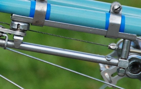

Das Steuerrohremblem ist historisch nicht passend.
Textimadecals kamen erst ab 87,also insgesamt max.3Jahre

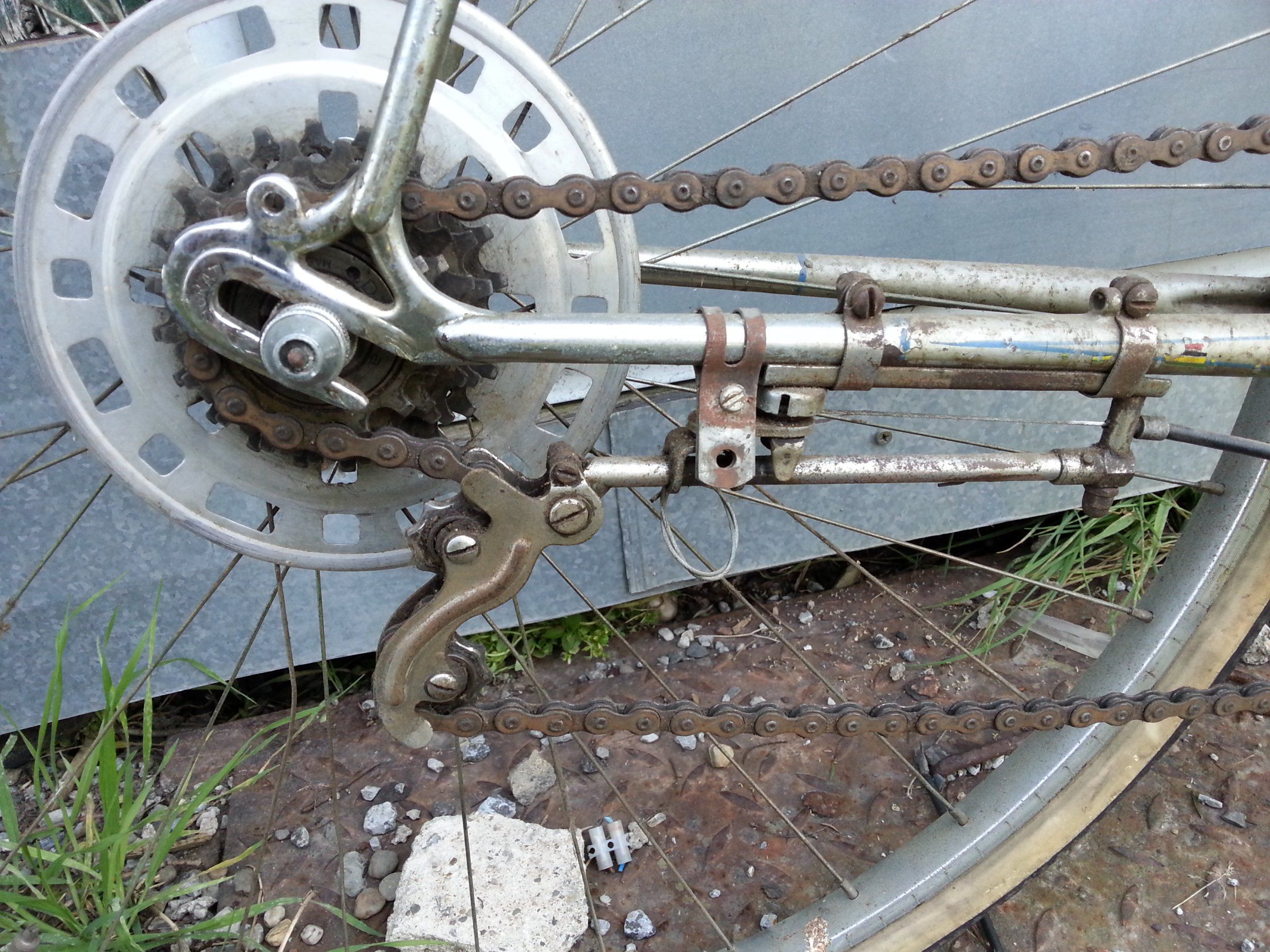

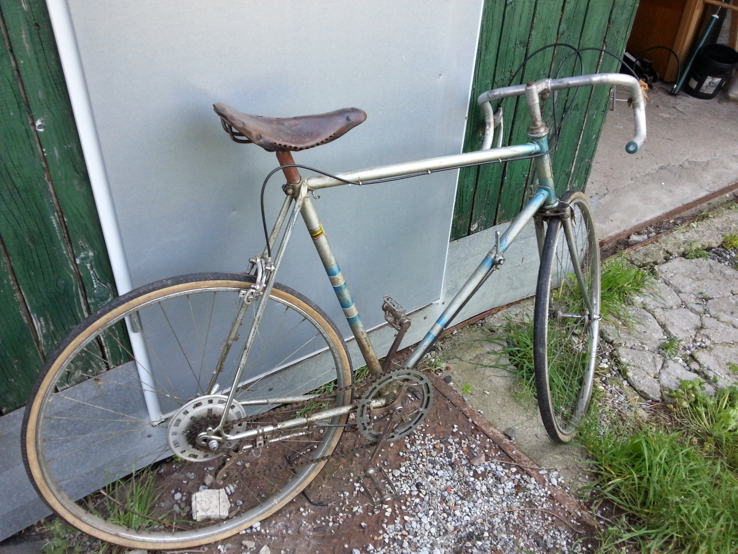

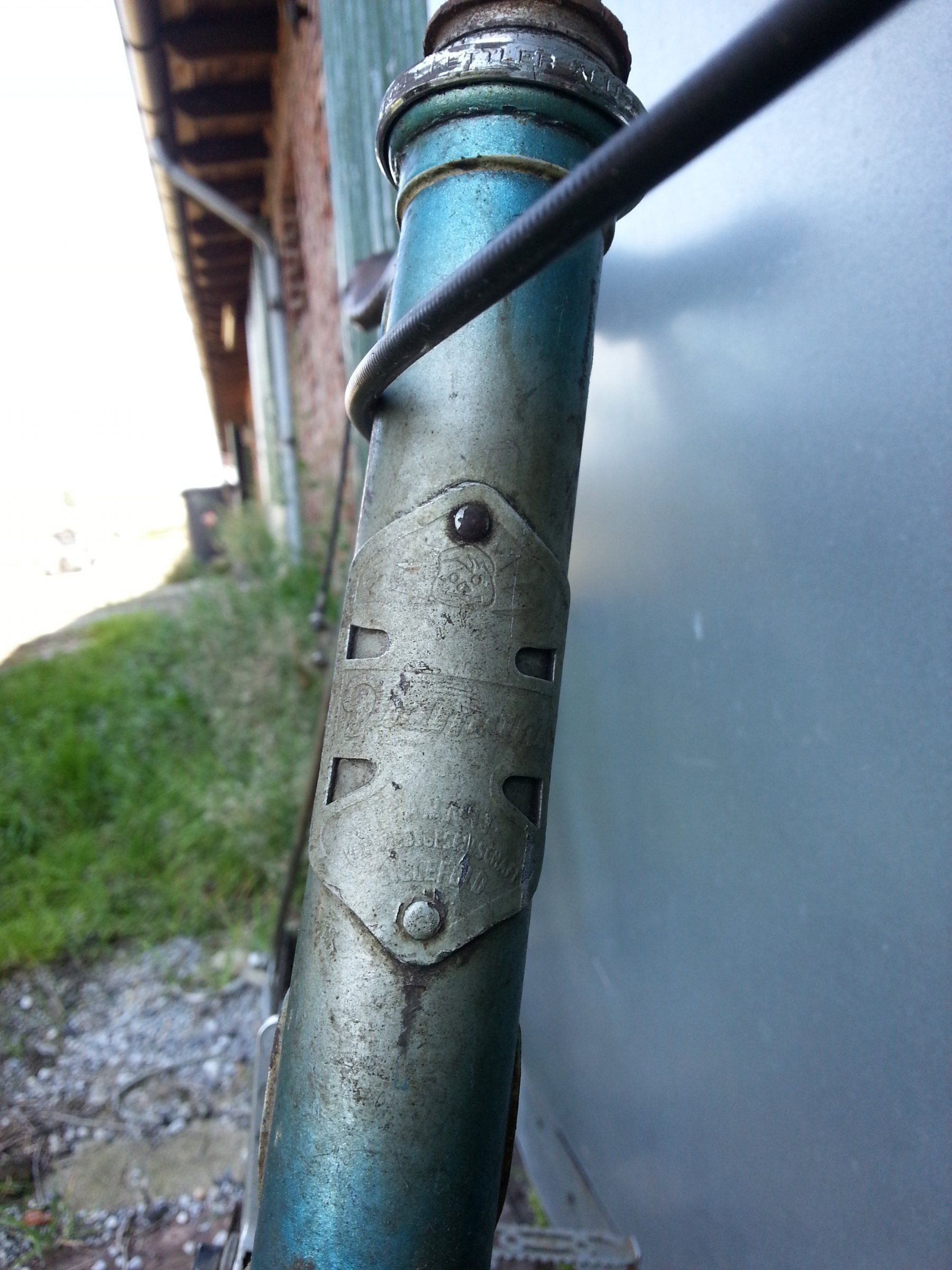

Sehe ich da "Bielefeld" auf dem Steuerkopfschild?

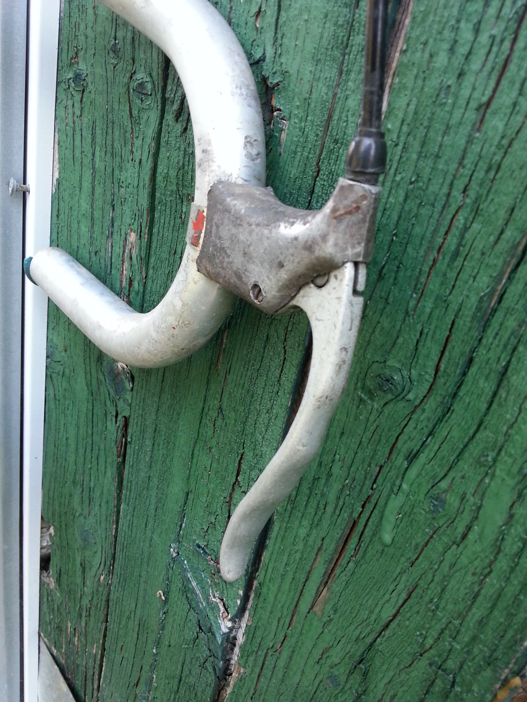

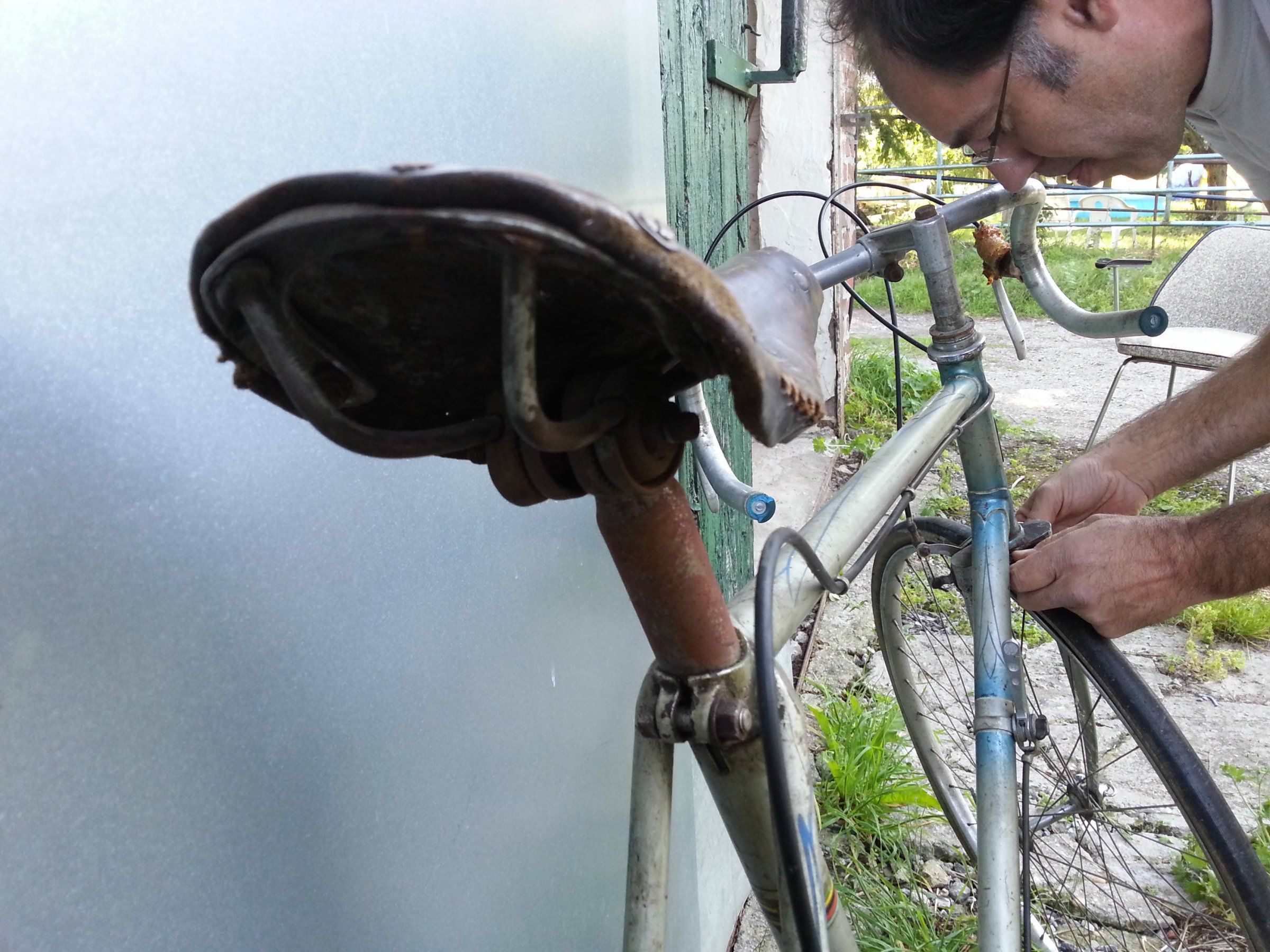

Adlerauge sei wachsam, hast du richtig gesehen, was auch die Altenburger Schaltung erklärt. Die Schaltung wird so aber nicht funktionieren, weil da fehlt der Zuganschlag, das is das Teil rechts auf dem Bowdenzug. Der Schalthebel wird funktionieren ist aber nicht der passende zu der Altenburger Schaltung. sicher ein recht interessantes Rad.
Ich werde die Bilder mal dem Werner Aidn schicken, mal sehen was der dazu sagt, er hat auch ein DIAMANT aus Bielefeld. Das hat aber die Lackierung wie beim 67er.
MfG Jens

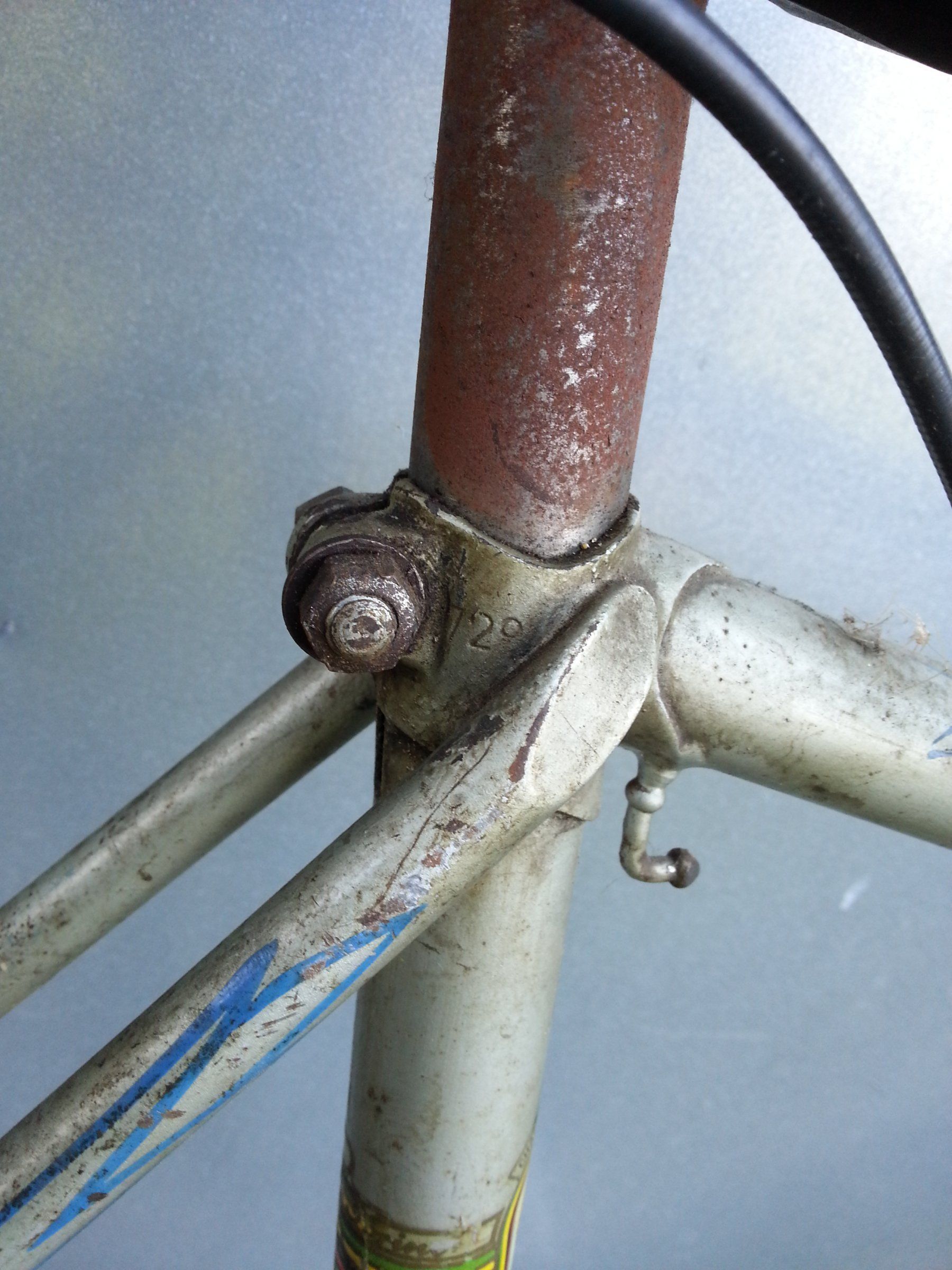

Da hat der Mike ja wieder was an Land gezogen:rolleyes::D:cool:, was steht denn auf dem Ausfallende, und hat der Rahmen einen Rahmennummer, ich finde kein vergleichbares Rad im Diamant Buch, auch kein Bezug zu Bielefeld.
Es gab wohl eine Fahrradhandlung Edgar Schäfer Hamburg/Bielefeld die Diamant Räder vertrieben haben, als Hersteller werden Heidemann und Wittekind genannt,um 1955, Quelle Buch Markenware Fahrrad.
