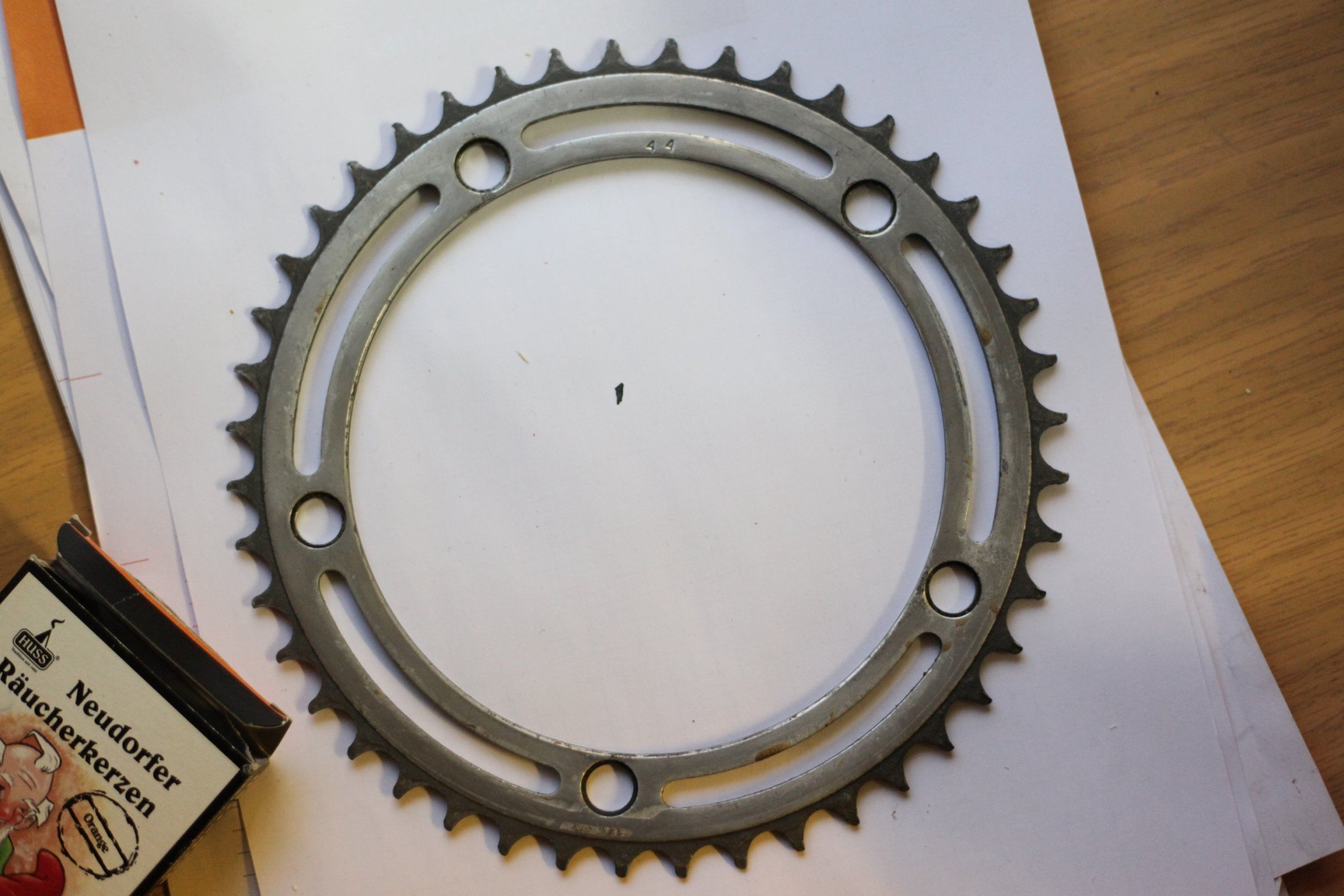

ich habe ne Frage. ich habe einen Modell 67er Rahmen der mal in den 50ern umgelötet wurde (zwei Muffen wurden getauscht am Steuerrohr). Ich habe einige Teile noch da, unter anderem ne original hohl gebohrtes 67er Tretlager. Passt auf dieses Lager meine Kurbel drauf? Oder passt sie nicht. Ich will sie nicht mit Gewalt drauf setzen und dann merken es passt nicht...
Danke,
Knut
Hm, kann man die Bilder sehen?
wenn man den Link anklickt, geht eine Seite mit dem Foto einer Diamant-Achse + DDR-Kurbel auf. Passt sie denn nicht in die Kurbel oder sitzt zu locker? (...Eh ihr jedoch Gewalt angetan wird, nehm´ich die Welle gern ;))
Der Durchmesser der Welle und Lagerschalen hat sich, soweit ich das beurteilen kann, zwischen Modell 67 und 167 nicht geändert. Aber die Kurbeln des Modells 67 / 77 sind etwas schmaler.
