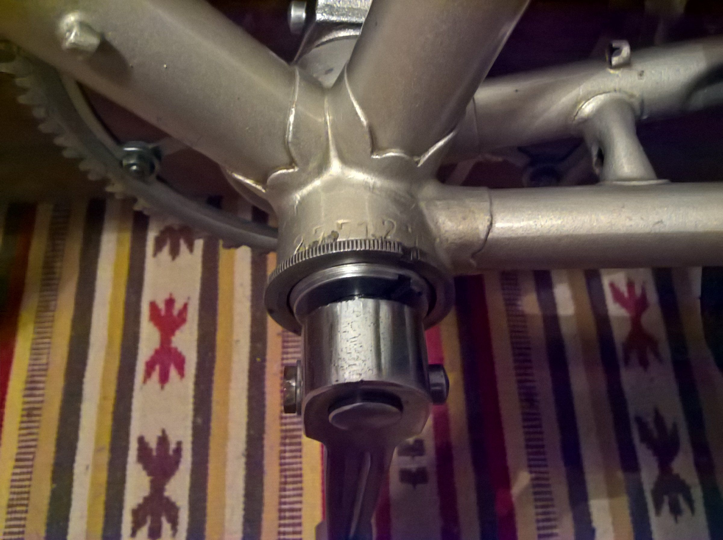

Die hohlgebohrten Keilwellen für die BSA-Lager, hatten die im Laufe der Produktion unterschiedliche Längen? Ich habe eine modernere (vermtl. 80er) in meinen 167er Rahmen von '55 einbauen wollen, aber dann hätt ich die linke Kurbel nicht draufbekommen.. die Abschlussmutter hat das Aufschieben auf die Welle verhindert. Habe jetzt eine Simson-Vollwelle verbauen müssen.

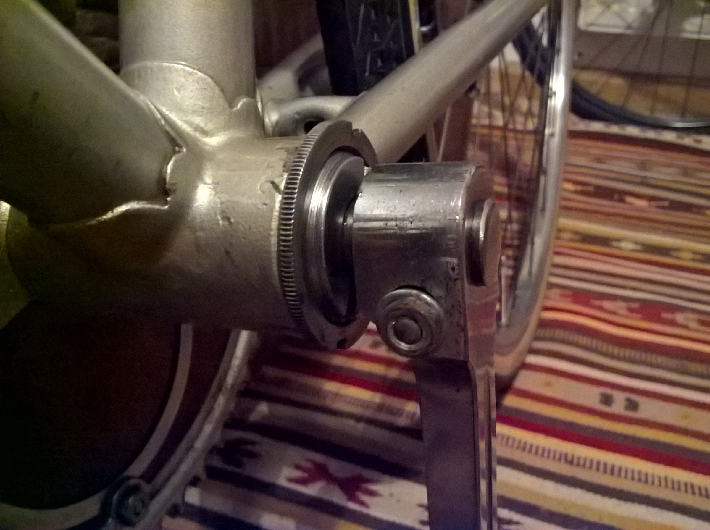

Die hohlgebohrten Keilwellen für die BSA-Lager, hatten die im Laufe der Produktion unterschiedliche Längen? Ich habe eine modernere (vermtl. 80er) in meinen 167er Rahmen von '55 einbauen wollen, aber dann hätt ich die linke Kurbel nicht draufbekommen.. die Abschlussmutter hat das Aufschieben auf die Welle verhindert. Habe jetzt eine Simson-Vollwelle verbauen müssen...
....ungewöhnlich....Wie lang ist denn die "neue" Welle gewesen? Vlt könnte ein Foto von der linken Seite des Tretlagers helfen. Ich kenne beim Rennrad Längen so um 122-125 mm.

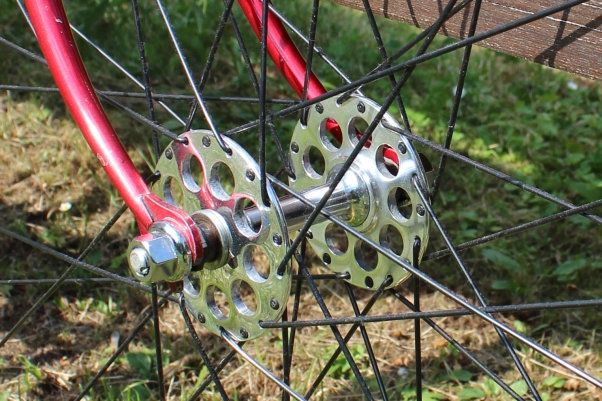

Hat einer der geschätzten Kollegen schon mal eine Bahn-Hochflanschnabe auf Strassenbetrieb umgerüstet? Für vorne sollte das problemlos mit dem Innenleben einer Renak Strassennabe laufen, aber für hinten brauche ich eine 126mm Achse ... was passt denn da in den Nabenkörper?
@Thomthom Ihr hab doch anno dazumal immer so lustiges Zeugs gebastelt ... hast du da eine Idee?
Die Bahnnabe hat einen grösseren Flanschabstand,da bleibt für einen 5-fach Kranz wenig Platz,zugleich nur kurze Gewindelänge für den Schraubkranz nutzbar.

Hallo evisu,
bei der Vorderradnabe ist das kein Problem. Das Innenleben der Straßennabe passt wenn man die Staubdichtung vom Konus presst.
Bei der Hinterradnabe schaut es meiner Meinung eher mau aus...ich hatte das auch schon einmal vor. Siehe hier:
http://www.rennrad-news.de/forum/threads/renak-bahnnabe-wieviele-gewindegänge-sind-nötig-zur-montage-eines-5fach-zahnkranzes.47769/#post-3435111
Die Staubkappen kann man auch dranlassen und nur ein Stückchen nach außen rücken. Dann noch einen schmalen Filzstreifen einlegen und schon hat man auch an der sonst offenen Bahnnabe eine brauchbare Staubdichtung:
Vier- und Fünffach-Ritzel auf Renak-Bahnnaben sind mit schon häufiger untergekommen. Das Gewinde trägt das meiner Erfahrung nach problemlos, aber man muss halt mit den Konen und Distanzscheiben spielen, um den breiten Nabenkörper möglichst weit nach links zu bekommen.
Wichtig ist nur die Verwendung eines Ritzels, bei dem das größte Ritzel bündig mit dem Gewindeabschluss liegt, weil es sonst zu nah an die Speichen kommt.
Hallo MSP, die hohle Welle hat tatsächlich nur ca. 121mm... da liegt wahrscheinlich das Problem? Gab es die denn so?
Hier die linke Seite:

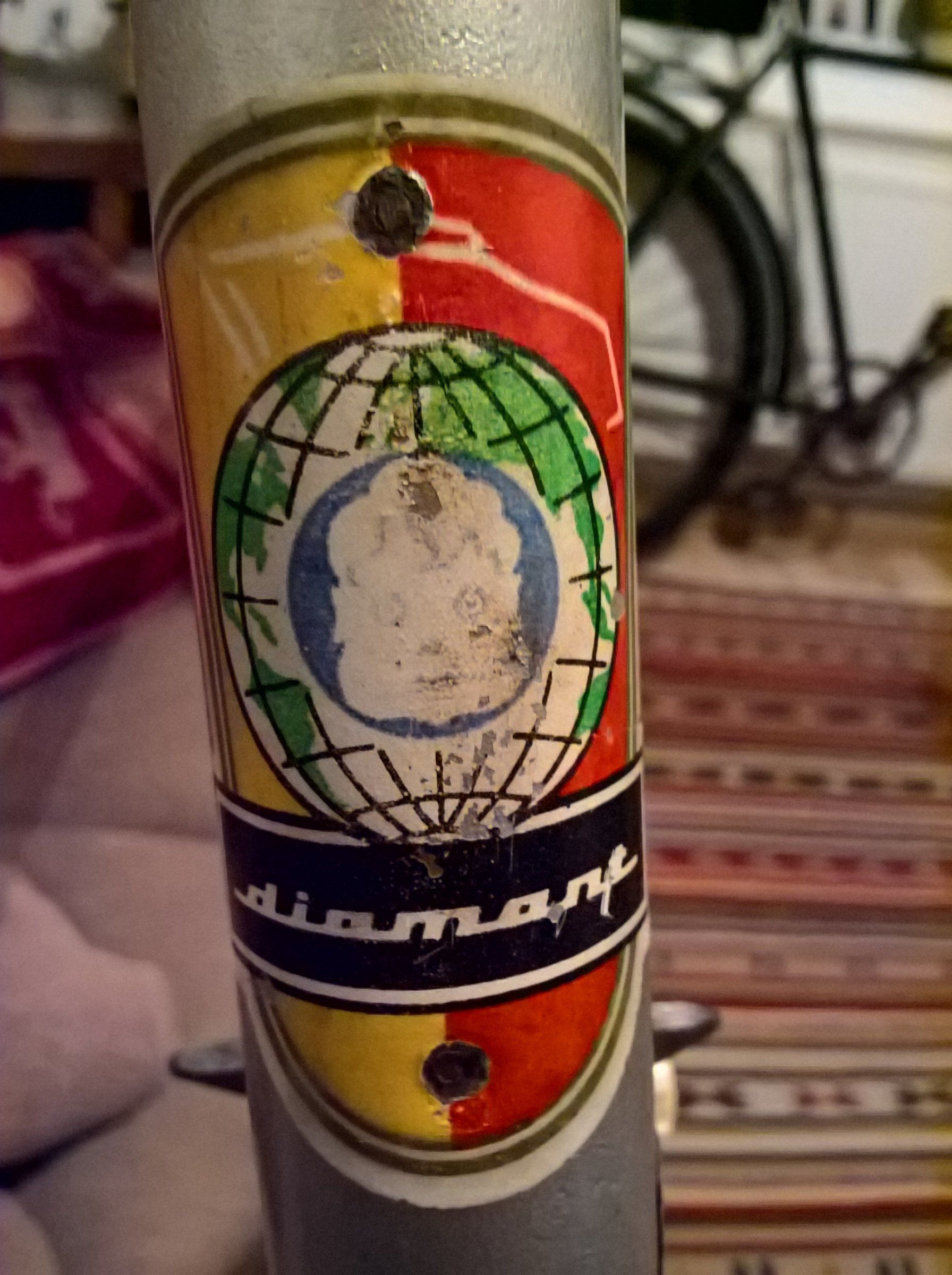

ich würde das rahmendekor auf original setzen und den rest lassen, denn da geht's kunterbunt zu; m.E. ist auf ober- und unterrohr 80er-jahre-zeugs, auf dem sitzrohr 60er (50er?) dekor
Das überlege ich mir noch für den Kleber auf dem Oberrohr, aber ich denke doch, dass ich es so lassen werde, als Beibehalten der "Geschichte" des Rades, danke aber für den Vorschlag. Hier mal die "älteren" Dekore:
hmmm.... sieht so aus. Hallo @Itsab , ich habe bei meinem blauen 123 mm gemessen und damit sind ca.2 mm Abstand zwischen der linken Lagerschale und der Kurbel. Soweit ich mich richtig erinnere, ist bei DDR-Fahrradwiki beschrieben, dass es Anfangs für Räder ohne Umwerfer, kürzere Wellen gab. Dies dürfte sich aber nur auf der rechten Seite auswirken...
Möglicherweise wirken sich bei Dir aber auch noch Toleranzen in der Dicke der Lagerschale unglücklich aus.
