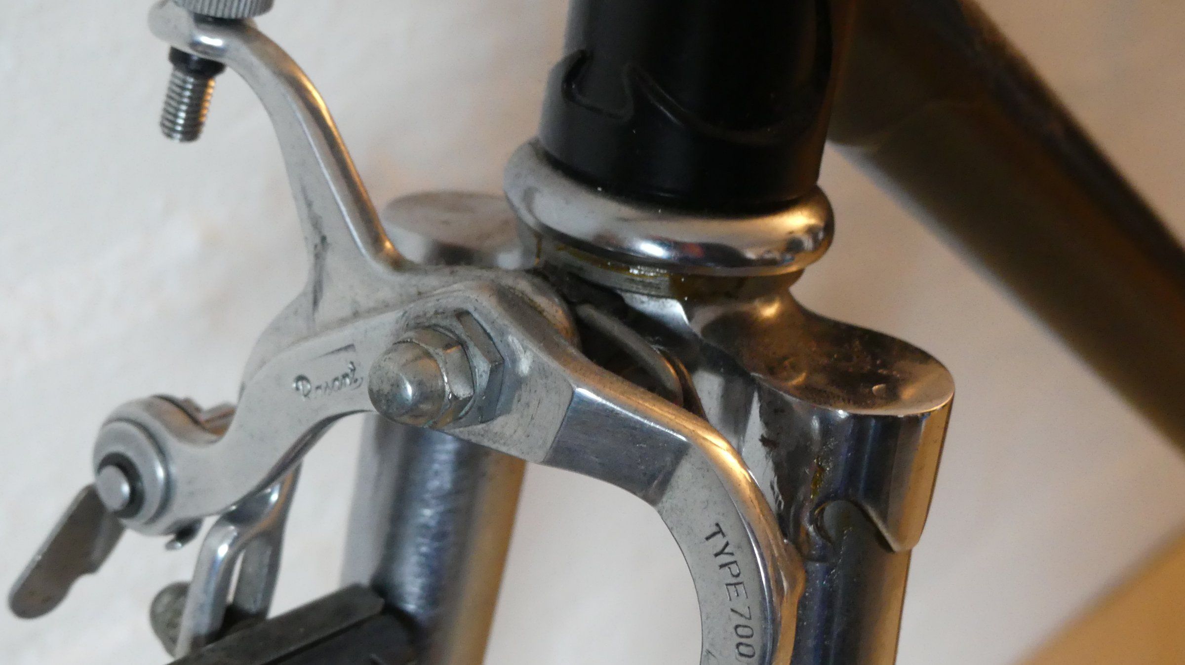

Also CLB... hmmm... da hätte ich sogar ein paar Bremshebel... http://velobase.com/ViewComponent.aspx?ID=8033682D-8F91-4C9B-9DBE-0E632111AE8D&Enum=118&AbsPos=9
Aber die sind zu alt, oder? Wären es die "Professional"? Und die Zangen... "GL"?
http://velobase.com/ViewComponent.aspx?ID=CE49D32C-E29C-4EAD-8398-B7C107842F17&Enum=117&AbsPos=41

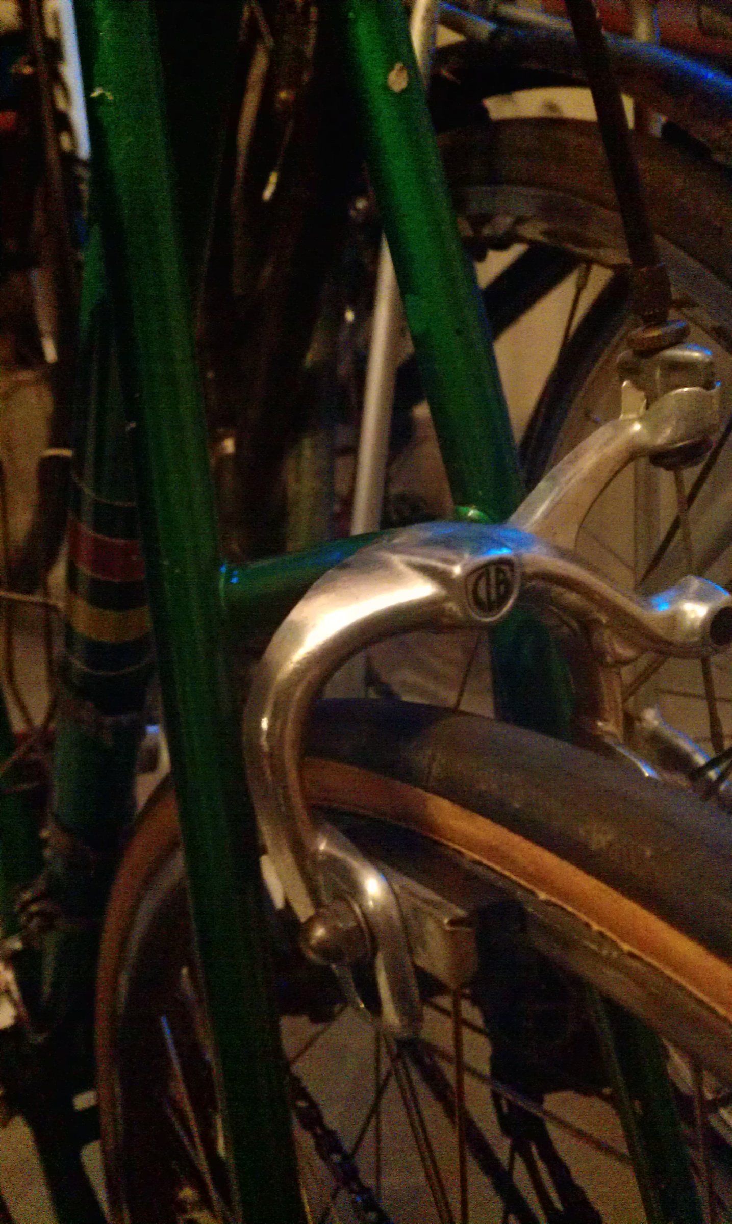

Hier mal ein nicht optimales Bild von den CLB am Elsner ...
es schwirren gerade Rasant 490RS Bremsen in der kleinen Bucht... das wäre doch auch was... oder sind die zu neu? @evisu oder von übelster Qualitä @Thomthom
Habe die nie gehabt oder getestet. Sind wenn ich nicht irre, Nachwendeteile. Das muss ja nix zwangsläufig schlechtes sein, aber da finden sich bestimmt bessere/passendere Sachen für das Niemann.
Centrix MZB fallen mir noch ein ... dürften aber schwerer zu finden sein. Rasant MZB kann man sicher auch nehmen, nur finde ich die zu schwer ... die wiegen ja mit Gegenhalter, aber ohne Bremsgriffe schon 500gr.
Mafac Racer würde ich auch für passend halten.
Lieber China, als Nachwende!!! ;)
Ich kann ja Bremsen mit "normaler" Schenkellänge montieren... also die Campa Record mit "long reach", welche ich liegen habe, passen... war auch der Grund das Ding anzuschaffen... nicht die MZB verbauen zu müssen...
Falls du die Centric meinst da hätte ich einen Satz mit Hebeln zu Hause. Wenn du magst @SirPolston kann ich dir nächste Woche Foto´s machen?!
Dank Dir, die CLB gefallen mir sehr gut... werde die im Auge behalten und wenn nix klappt, dann vielleicht 1. Generation SHIMANO DA black... könnte ich mir auch vorstellen an dem blauen Rahmen... alle schrauben an dem Ding waren auch schwarz... kann aber auch an der jahrelangen kellerlagerung liegen. SPORT FREI!

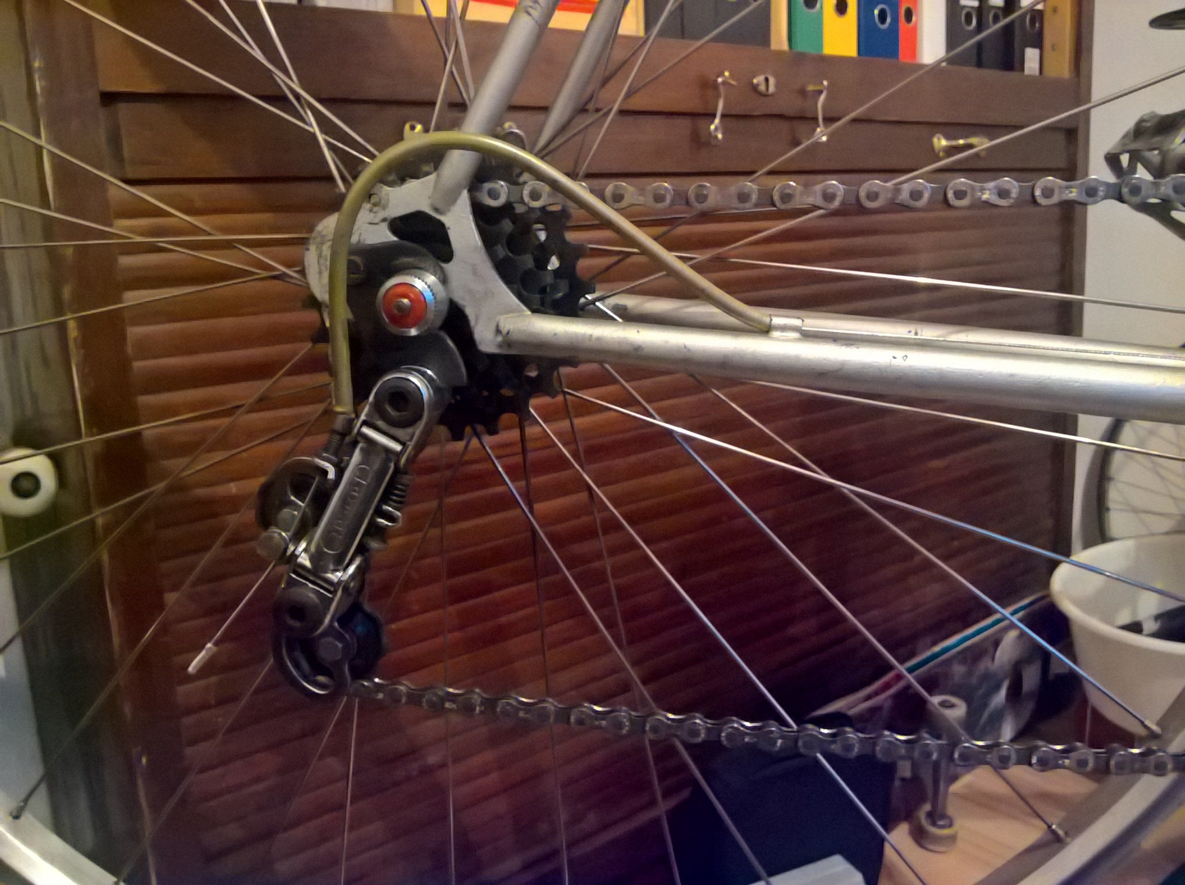

Als ich bei meinem 167 die Kette nieten lassen habe (werde mir jetzt wohl doch lieber selbst nen Nieter zulegen..) wurde mir schon gesagt, dass mein PWB Schaltwerk nicht mehr allzuviel Federspannung hat.
Ich merk das auf jeden Fall bei der Kombination Klein, Klein und Groß, Klein.. da fliegt die im Stadtverkehr schon durch die Gegend und eben gern mal daneben...:confused:
Die Frage ist nun.. nochmal hin und meckern dass doch noch ein Glied raus muss?
Oder bekomm ich die Spannkraft durch die großen Innensechskant-Schrauben erhöht?
Die Feder klemmt ja im Kopf der Innensechskant und im Gehäuse:
HPizZfvhi0FwC0GrwxxS_9KbsNJMVSfY23EkOkysmnU
Schau mal auf dem Kopf ob du dort noch weitere Löcher findest. Dann kannst du die Feder umhängen und evtl. dadurch die Federspannung erhöhen.Durch drehen der Schraube würdest du auch die Position des Kettenleitbleches verändern welches sich dann aber auch wieder zurückdreht.

Hi naxo, ich hab eben mal geschaut und die Schraube hat nur eine Aufnahme für die Feder. Im DDR-Fahrradwiki hab ich ne Anleitung zum PWB gefunden und nach der mal die Kettenspannung über die Sechskant am Schaltauge erhöht (verstellen des Anschlags.)
Diese Schaltwerksstellung erreiche ich, wenn die Kette wirklich Spannung haben soll: o_O
Ich kenne mich noch nicht wunderbar mit diesem Schaltwerk aus.... aber ich denke mal, dass eine so weit nach hinten geneigte Einstellung nicht Sinn der Übung ist?! (Auch von der"Favorit"-Prägung ausgehend, die bei dieser Stellung auf dem Kopf steht...)
Also lieber Kette kürzen und SchaltwerksAnschlag neu ausrichten?

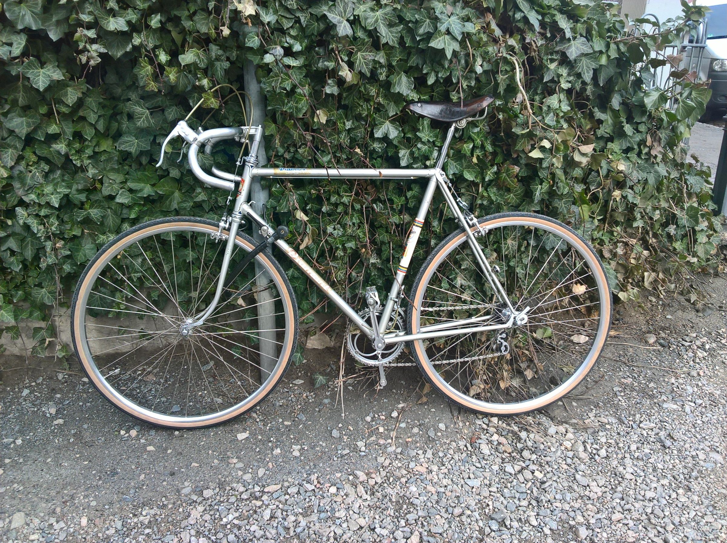

So siehts jetzt schonmal bei den Testfahrten aus, das braune Lenkerband schwing ich mir noch rum, wenn alles soweit läuft und bei Gelegenheit gibt's noch ordentliche Schalthebel.. Aber die Gewinde der gelöteten Sockel brauchen ja tatsächlich ganz spezielle Schrauben:
Fährt sich soweit ganz gut.. :)

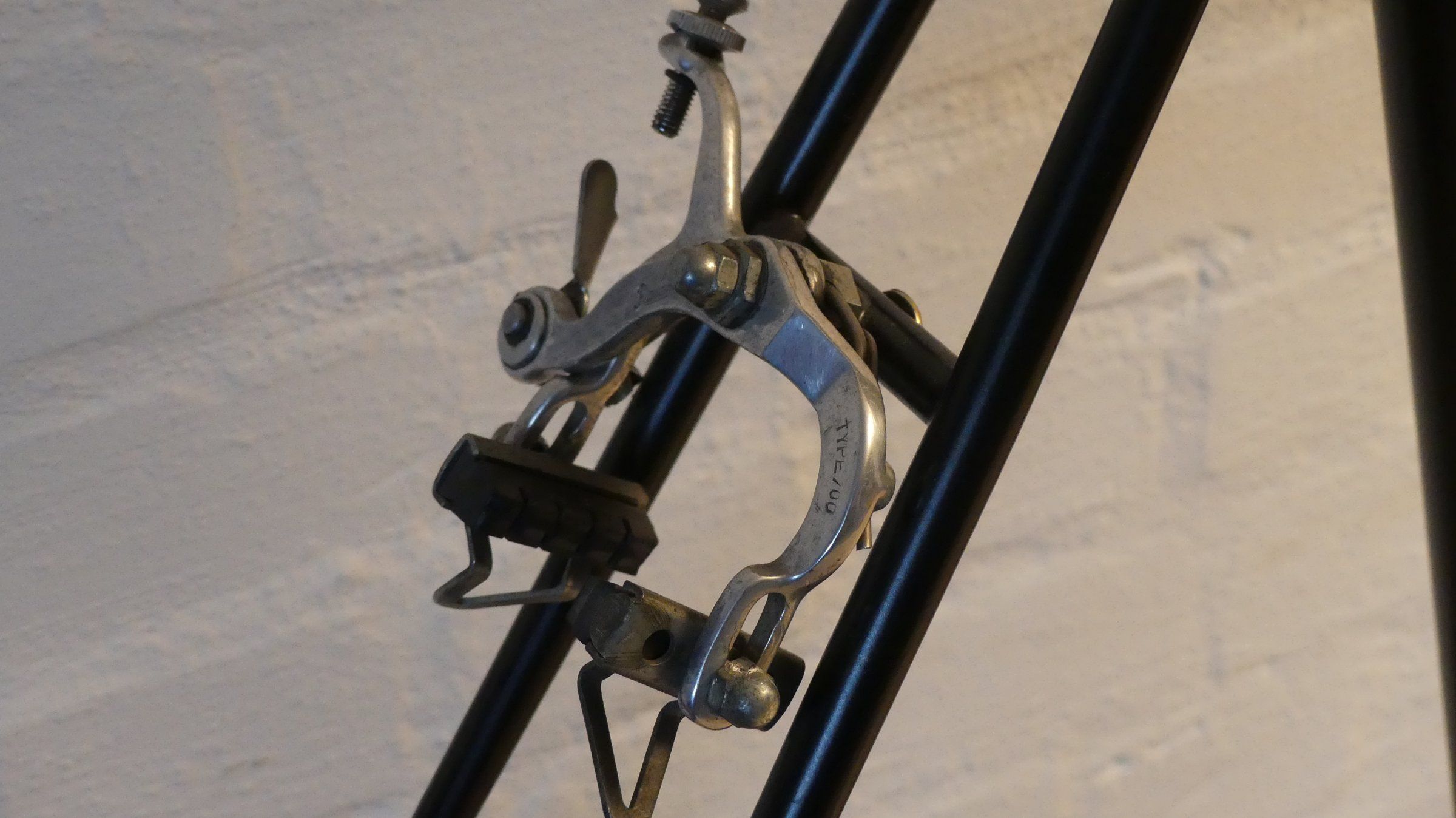

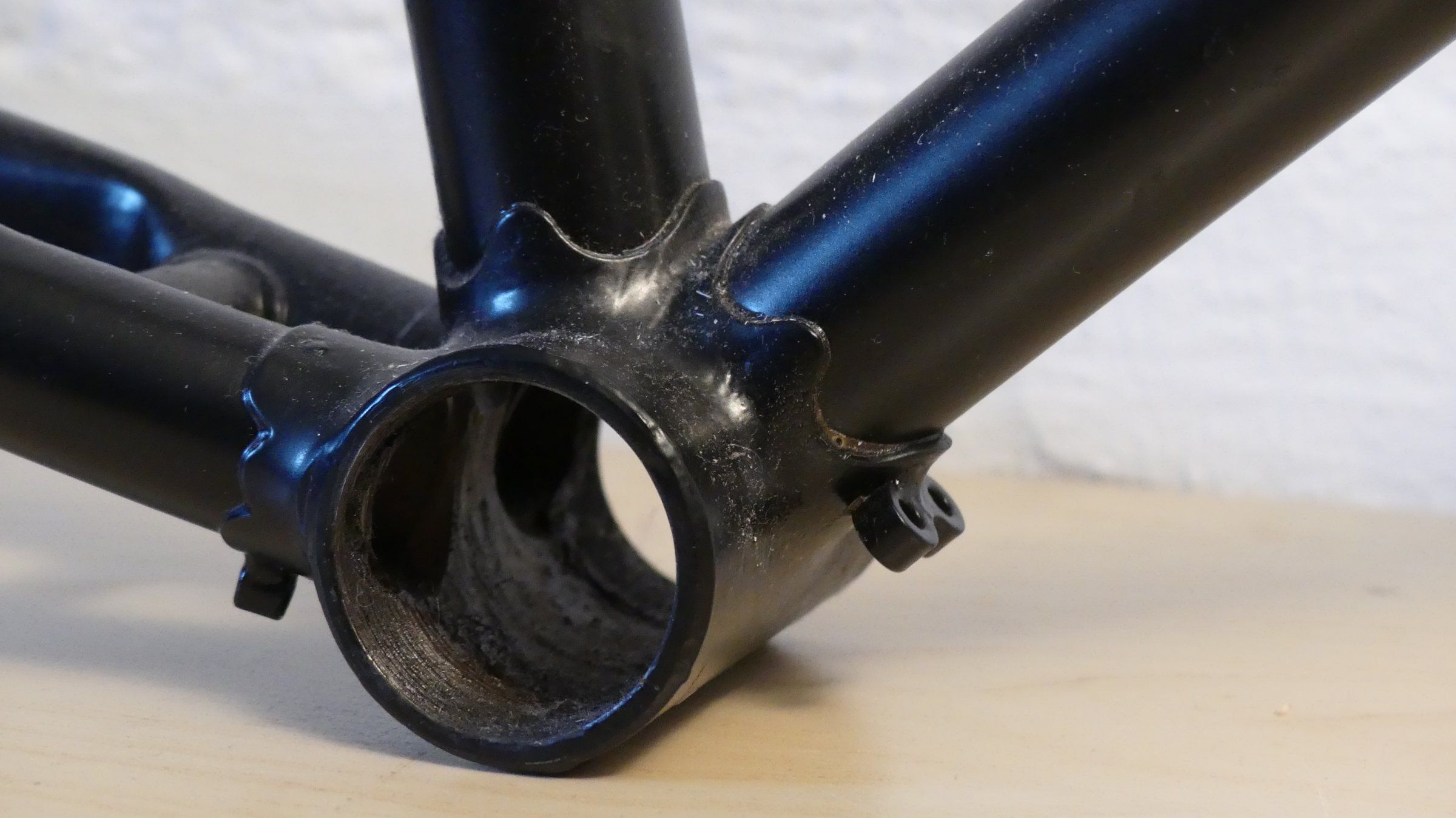

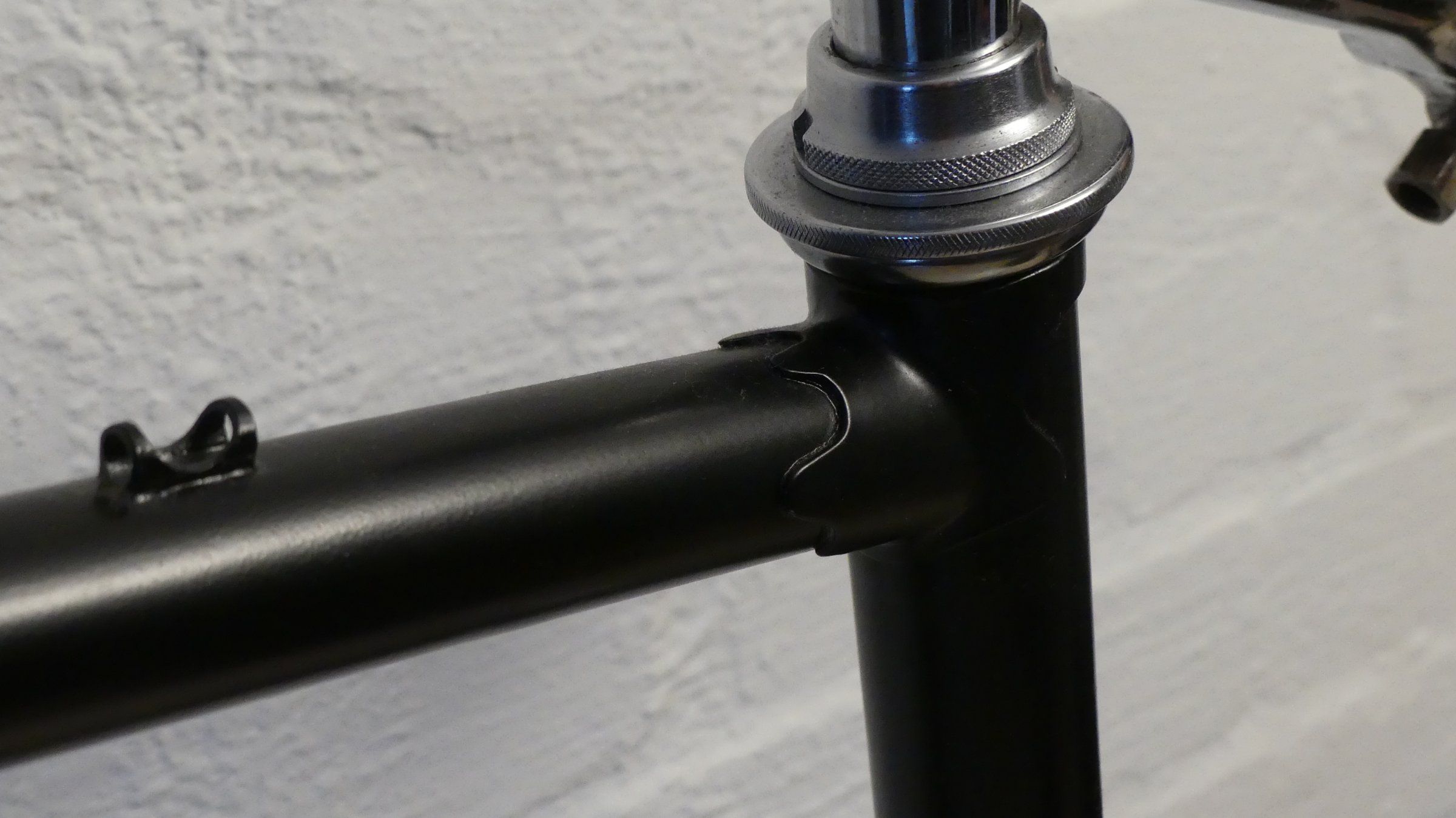

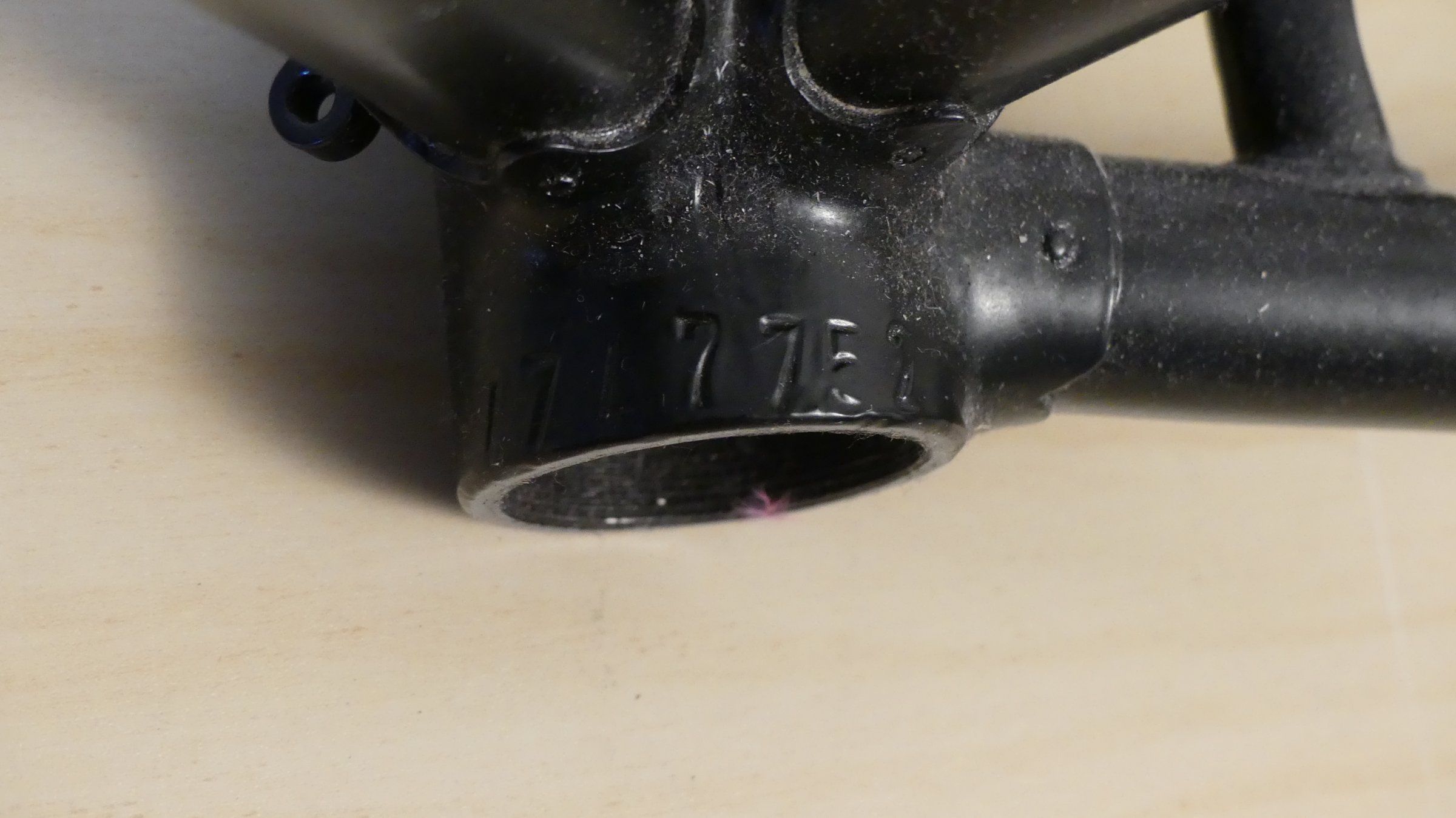

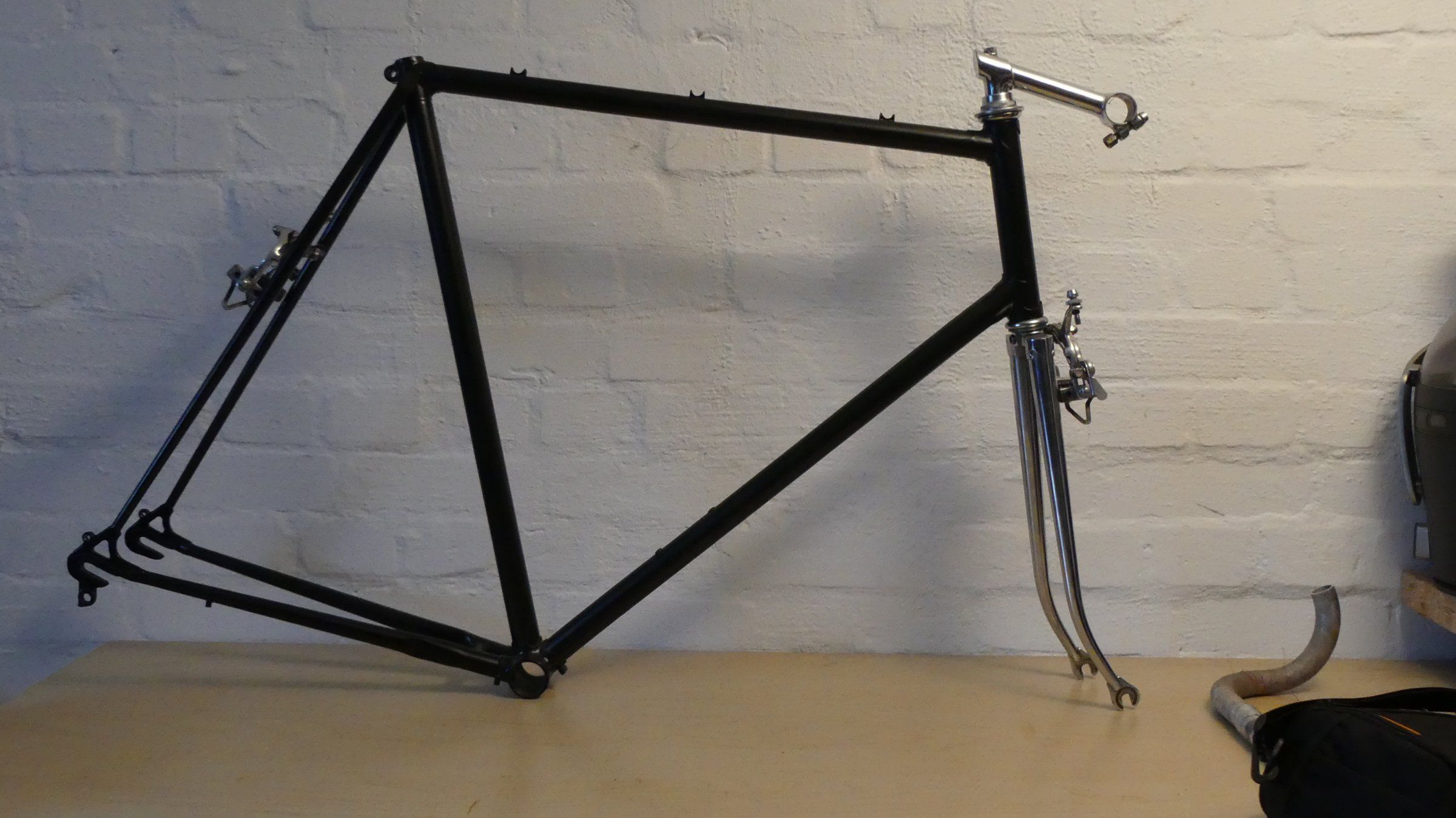

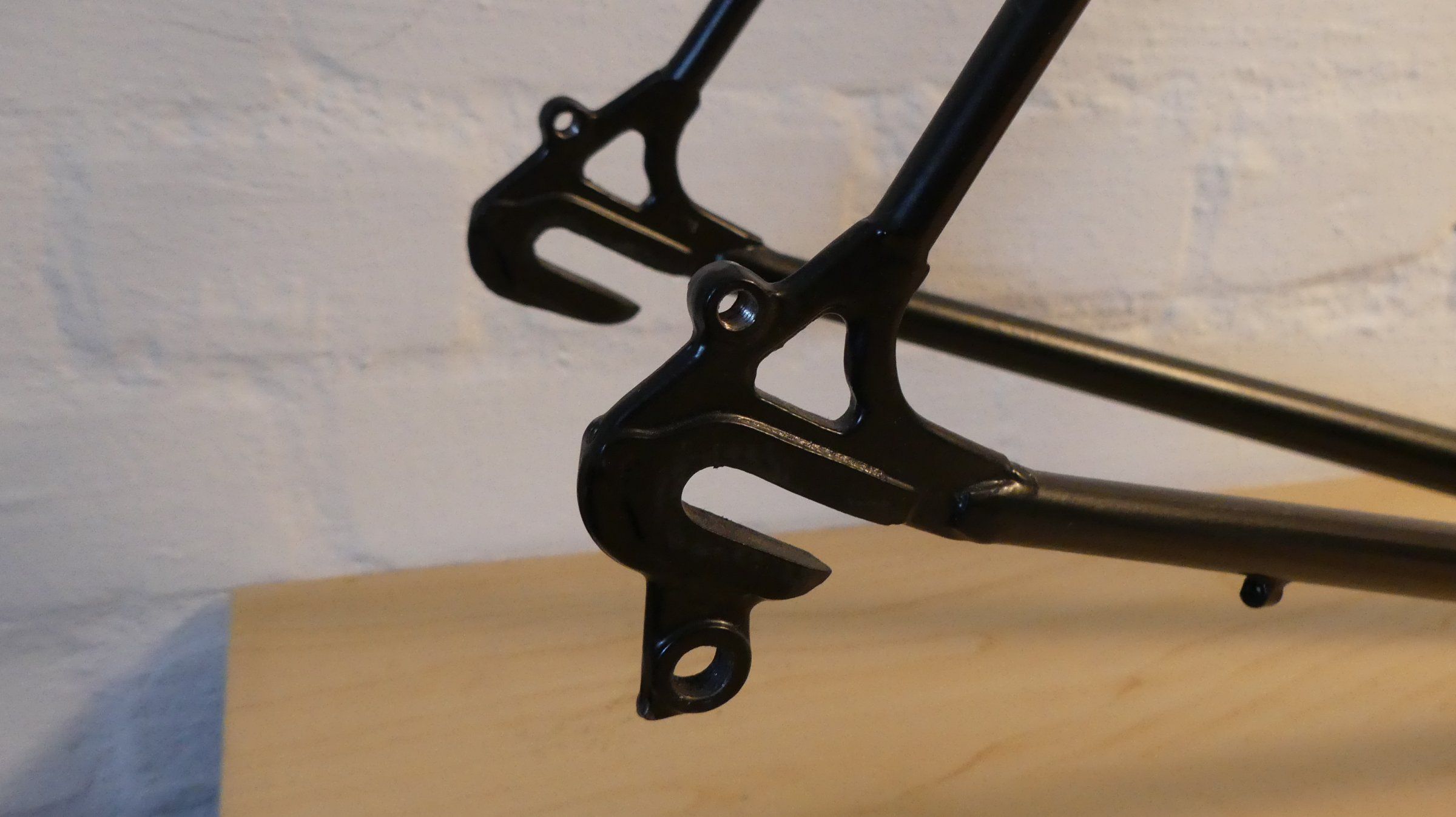

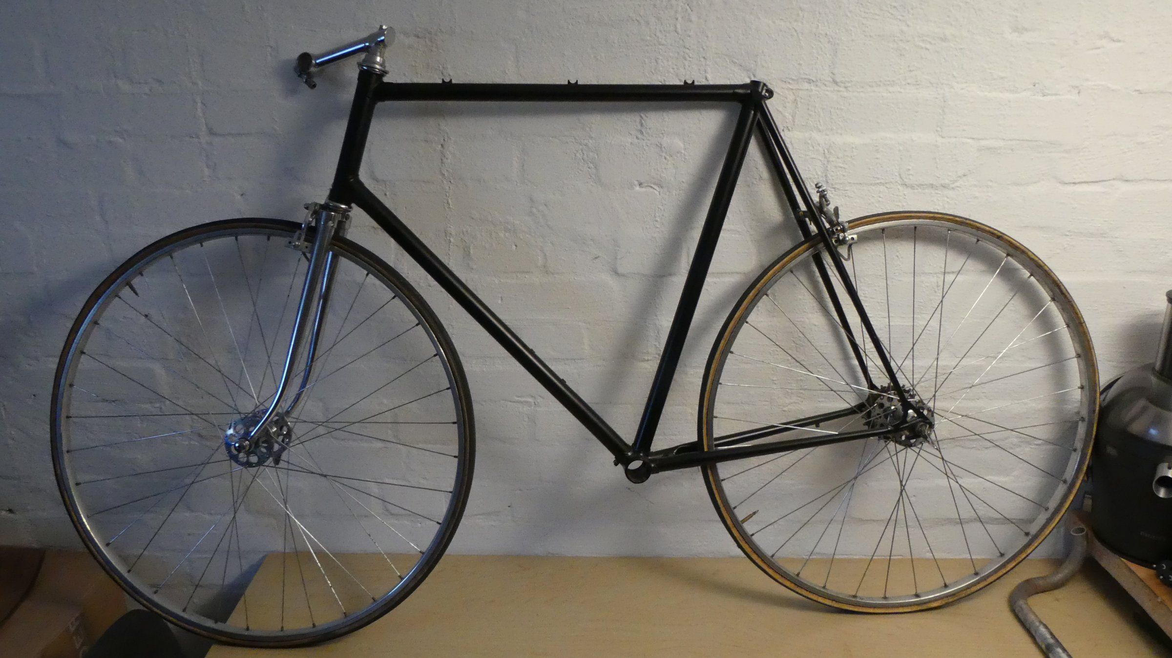

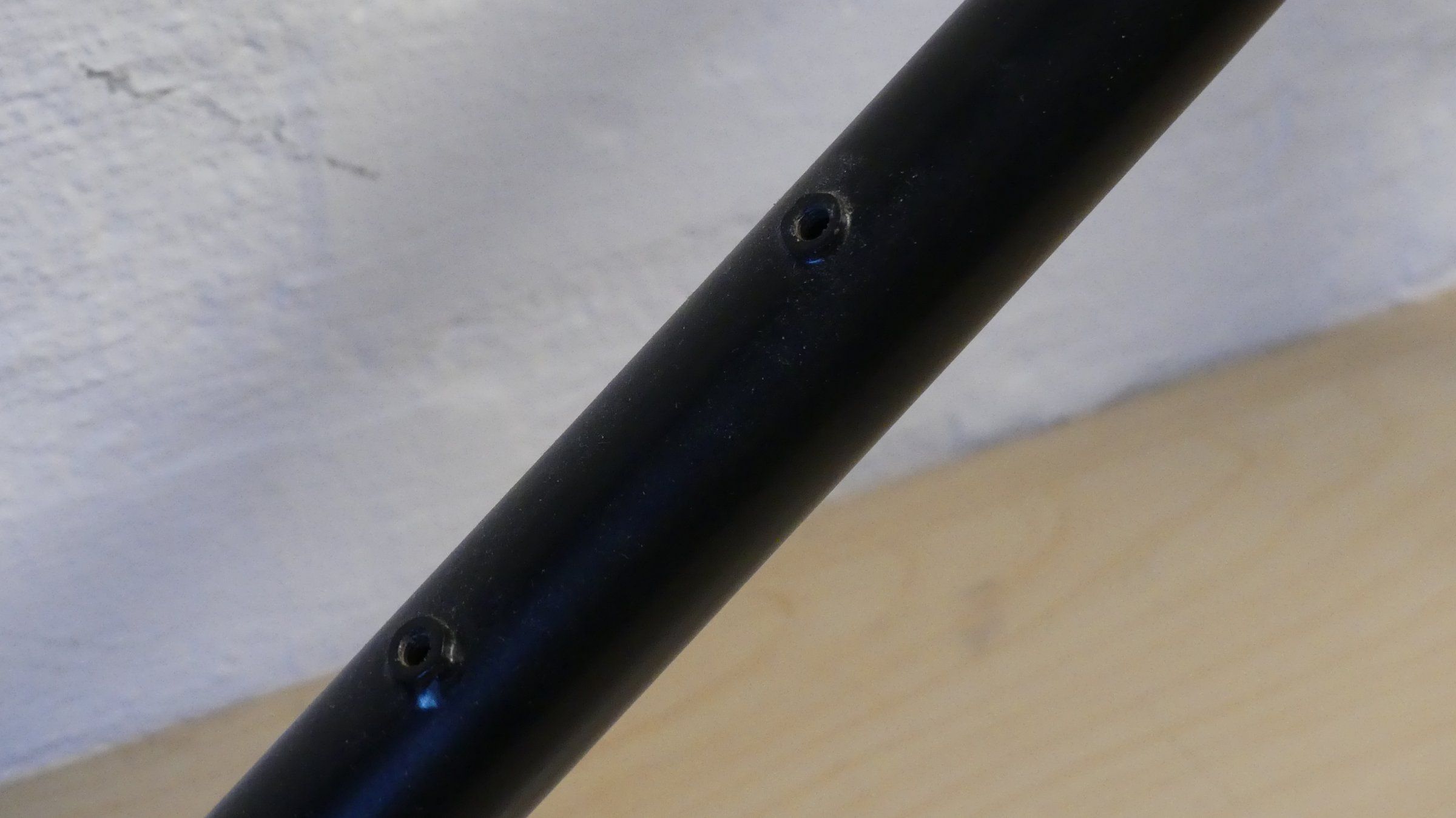

Hallo zusammen,
ich hätte gern Eure Meinung/Erkenntnis zu folgendem Rahmen. Modell/Besonderheiten usw.
Rahmenhöhe 61
Nr. 7747752 -> 1979
Ich habe den Rahmen vor vielen Jahren im Internet gekauft. Der Verkäufer kam aus Berlin. Die schwarze Farbe hatte der Rahmen schon.
Bremsen/Vorbau/Räder habe ich über die Jahre hinzugefügt.
Danke
Viele Grüße
Andreas
