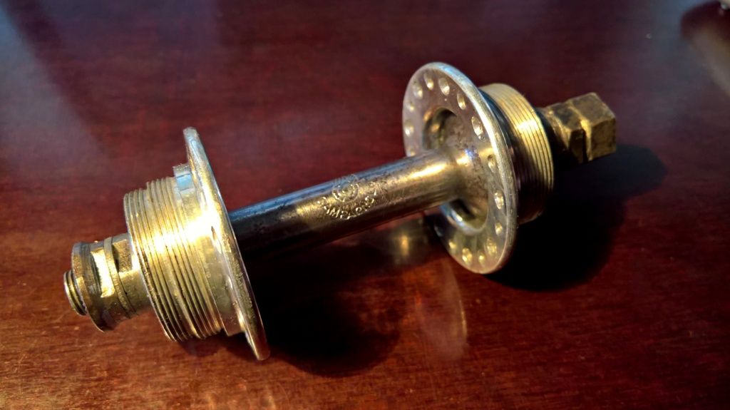

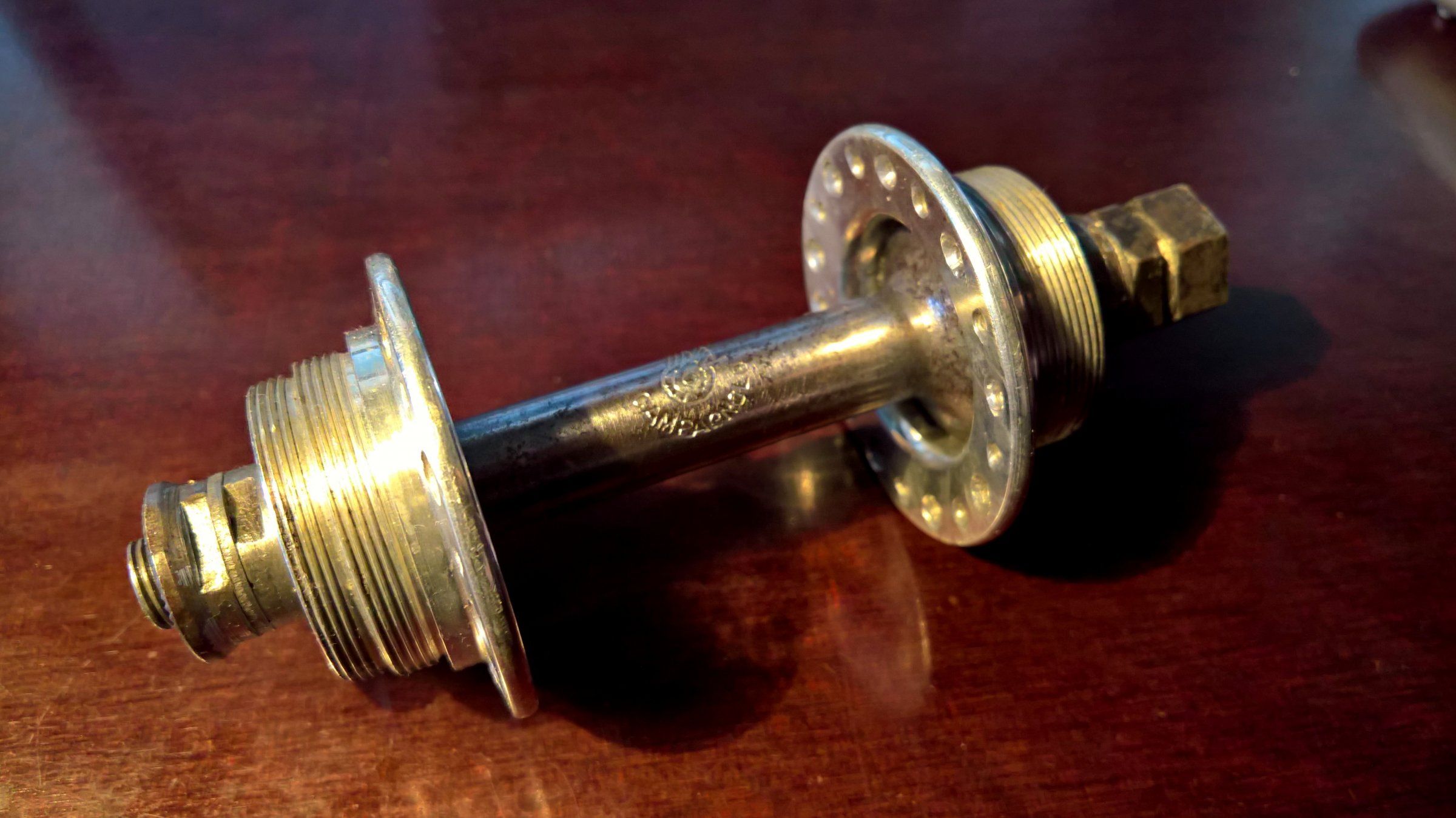

Ja, das ist eine Gran Sport Nabe. Zur Geschichte wüsste ich auch gern mehr. In alten Katalogen konnte ich sie nicht finden.
keine ahnung, ich hatte besagte Begriffe... ohne Campagnolo... mal in eine Suchmaschiene geworfen. Das Campagnolo Naben anfangs von FB hergestellt wurden brachte mich auf die Idee... usw
