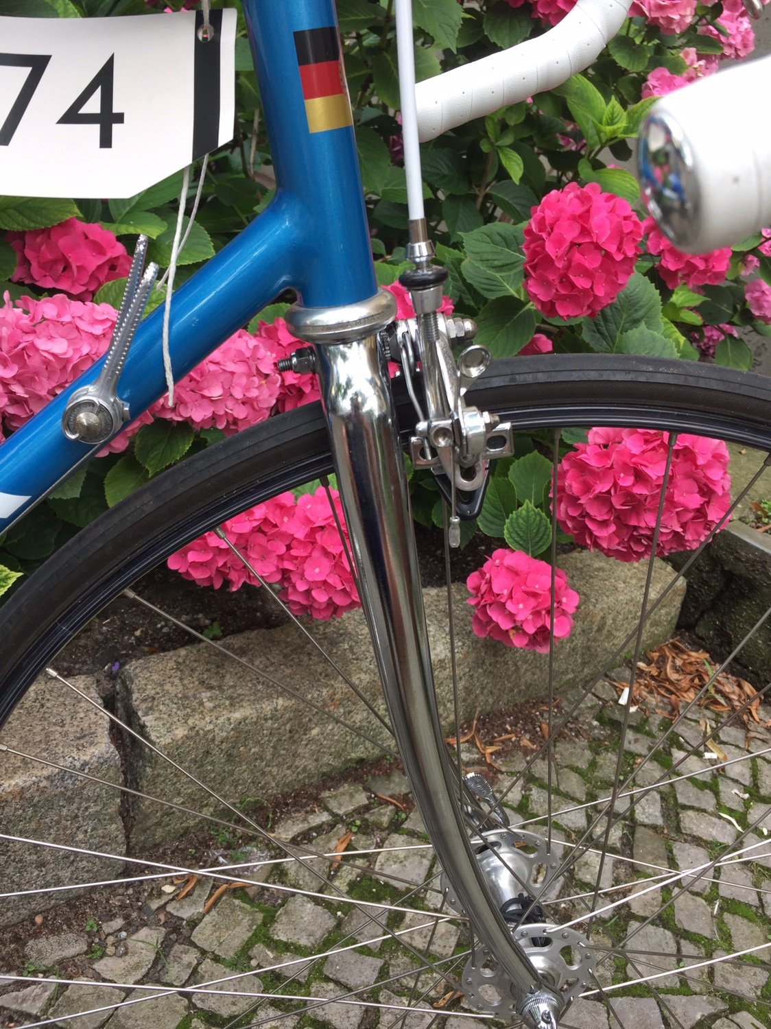

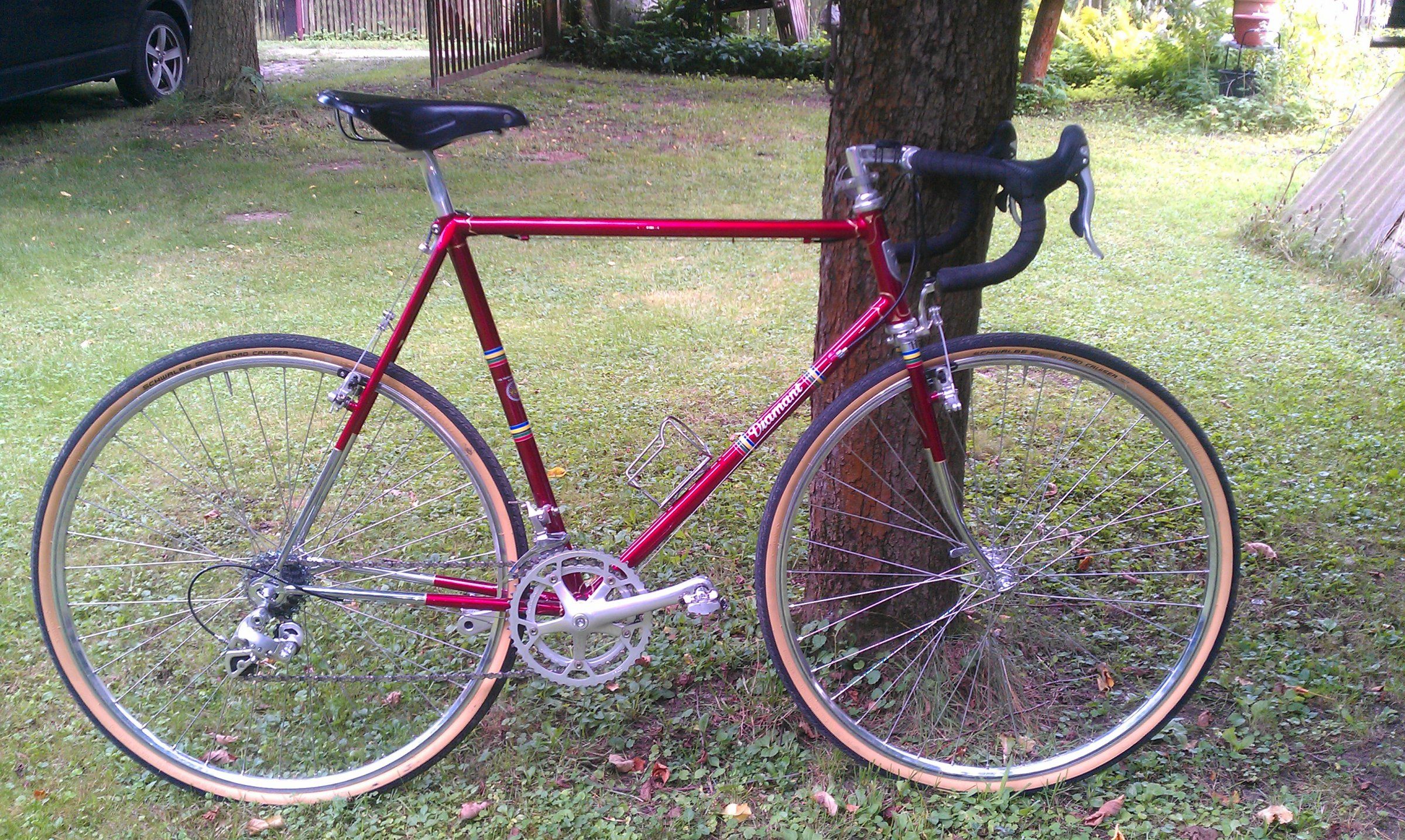

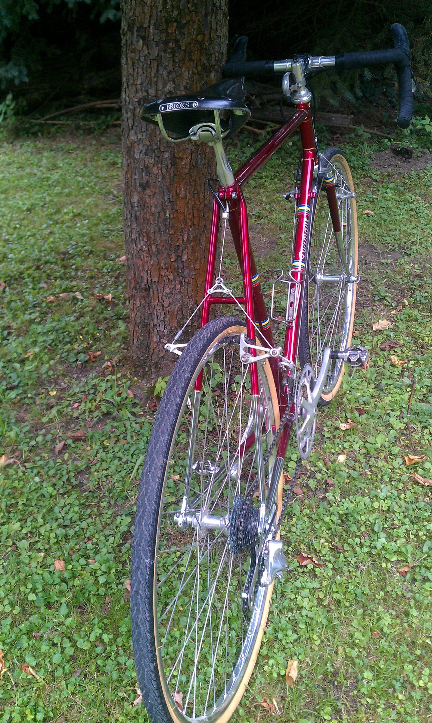

Mein Rad ist jetzt fertig und hat sich auf den ersten Touren bewährt. Fährt sich einfach traumhaft. Noch mit der alten Gabel die Eroica Britannia gefahren, aber diese Woche wurde die "passende" Gabel verbaut. (Keine Angst, die war bereits so, nur der Schaft wurde verlängert).
Für mich ist es so perfekt. Auch mein alter Herr hätte es sich seinerzeit so aufgebaut, aber die paar WestMark sind damals in 501 und Lego und nicht in Campa Teile investiert worden.

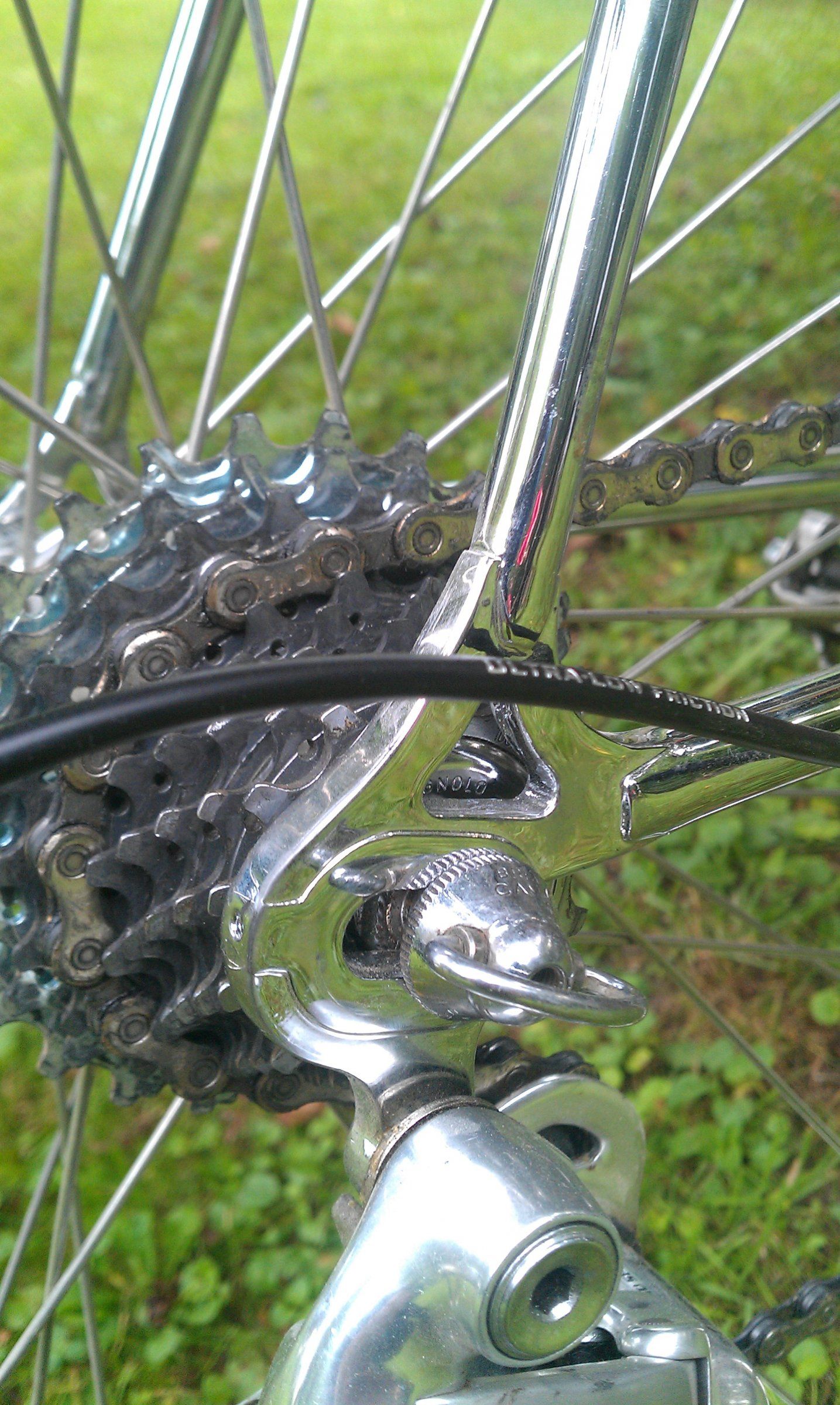

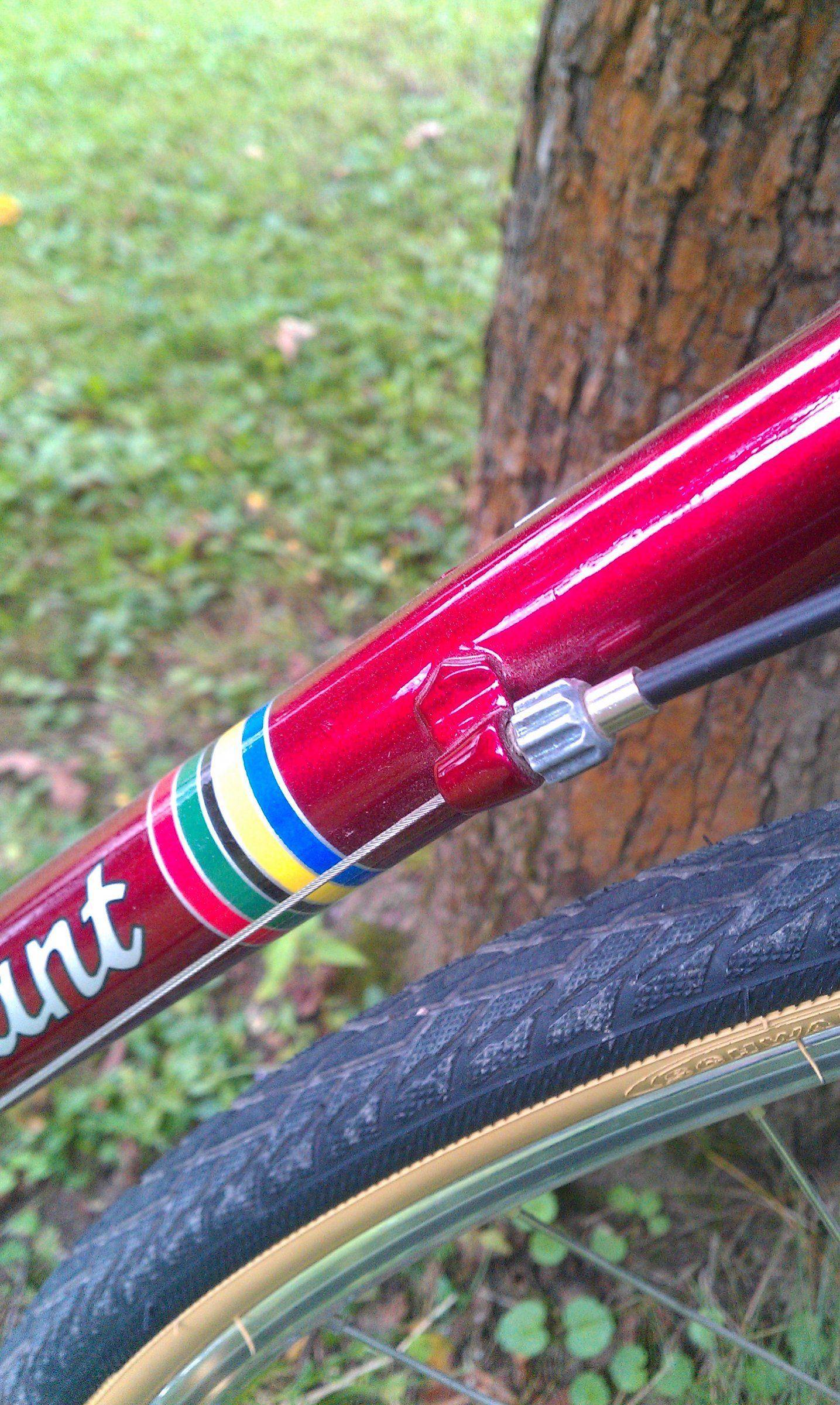

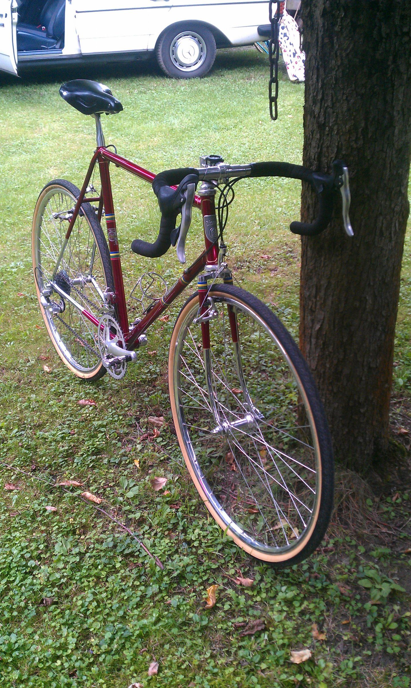

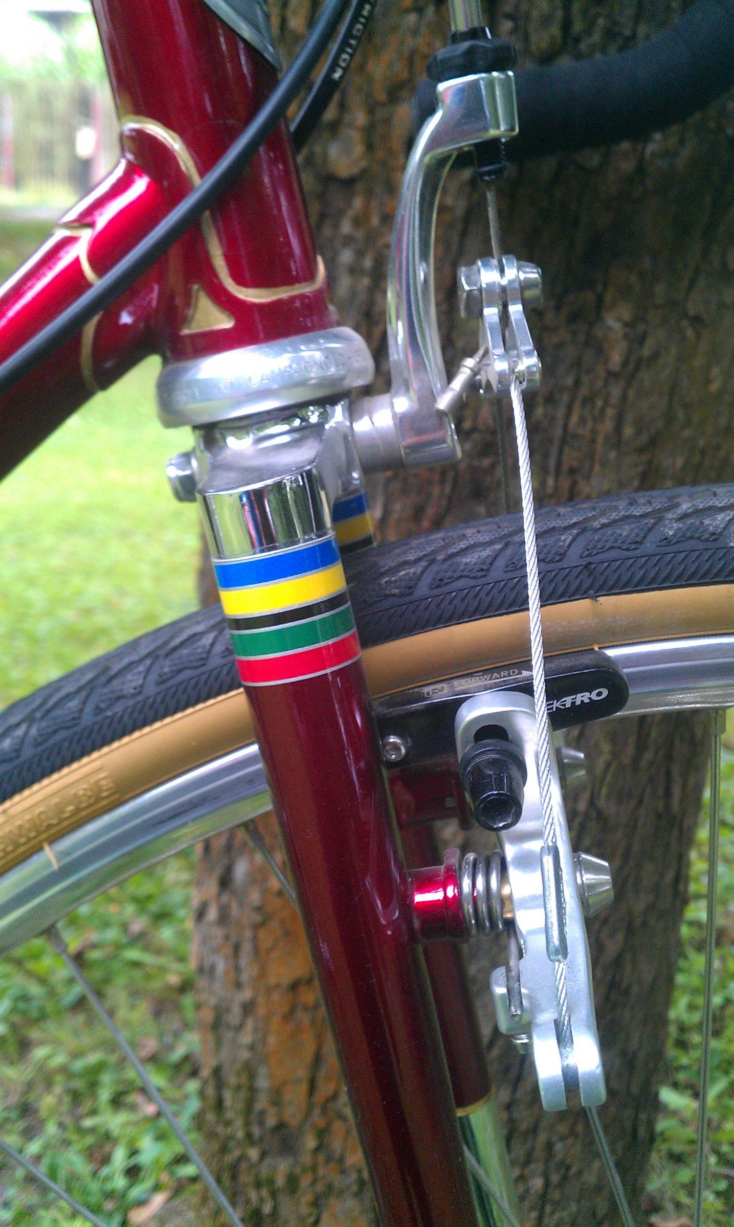

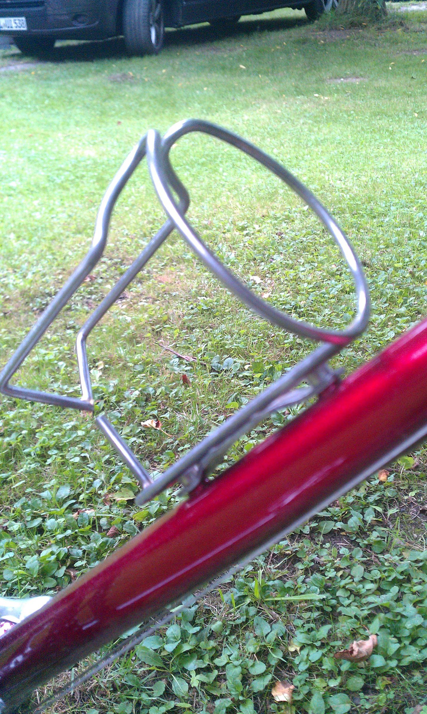

Wenn es konsequent durchgezogen wird, kann das Ergebnis mehr als nur überzeugen. Siehe hier:
Basis: Diamant 167. Gabelschaft neu eingelötet (Reynolds 531), dadurch war der Einbau eines "modernen" Steuersatzes möglich. Andere Gegenhalter am Unterrohr für die Schaltzüge, Flaschenhaltergewinde, Hinterbau ausgelötet, minimal gekürzt nd mit 130mm EB neu verlötet. Neue und ungebohrte Bremsbrücke und STeg zwischen den Kettenstreben. Campa Ausfallenden vorne und hinten. Längere Abschlüsse der Sattelstreben. Anlötteil für Umwerfer. Cantisockel für Cantileverbremsen.
Hab´s grade mal Probe gefahren ... definitiv eines der besten (vlt sogar das beste) Diamant 167, was man sich vorstellen kann.

Anhang anzeigen 473234 Anhang anzeigen 473235 Anhang anzeigen 473236 Anhang anzeigen 473237 Anhang anzeigen 473238 Anhang anzeigen 473239 Anhang anzeigen 473240 Anhang anzeigen 473241 Anhang anzeigen 473242 Anhang anzeigen 473243
Huiuiui. Eine sehr konsequente Umsetzung. Gefällt mir ausgezeichnet. Auffällig ist auch, dass die Gabel entbogen wurde. Wie hast du du die Sattelstütze eingepasst? Rohr ausgerieben oder Stütze verdünnt?
Oh nein! Bevor hier einfalscher Eindruck entsteht ... das ist nicht mein Rad und ich habe das auch nicht umgebaut ... war ein Bekannter, der weiss, was er da macht. So weit reichen meine Fähigkeiten nicht.
Stütze wurde von 25mm auf 24mm verschlankt.
