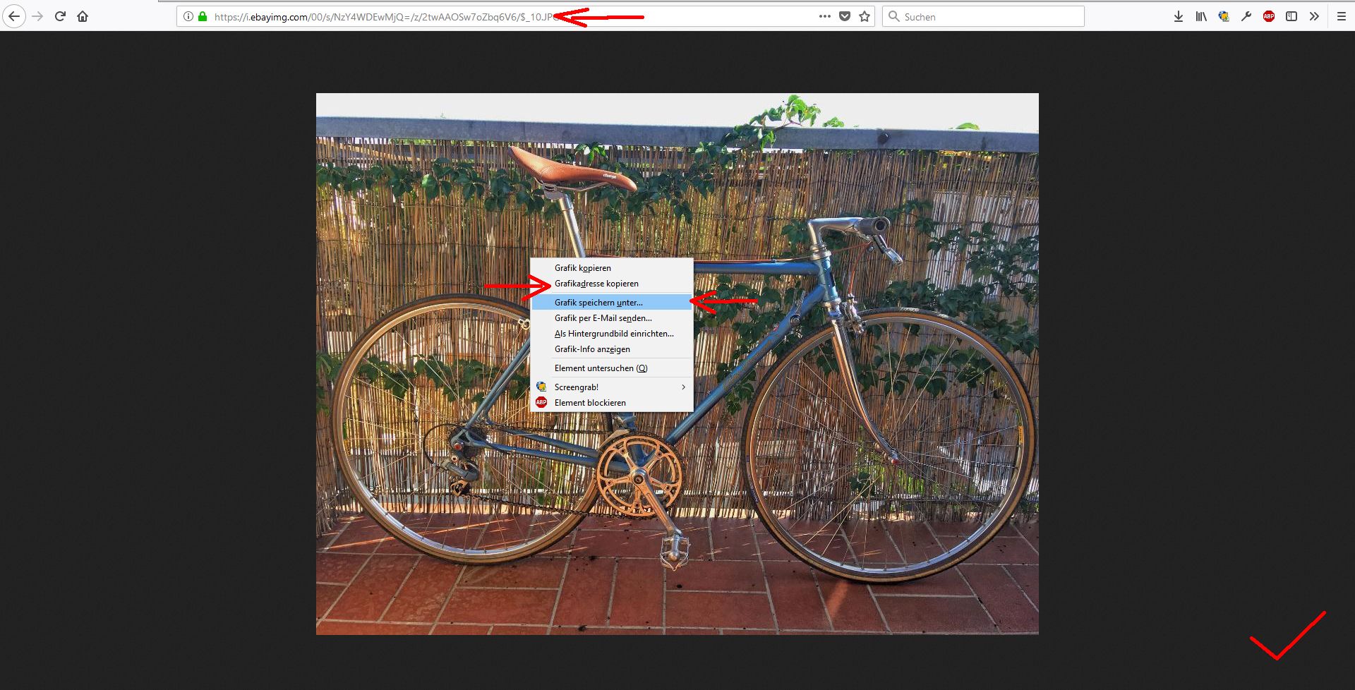

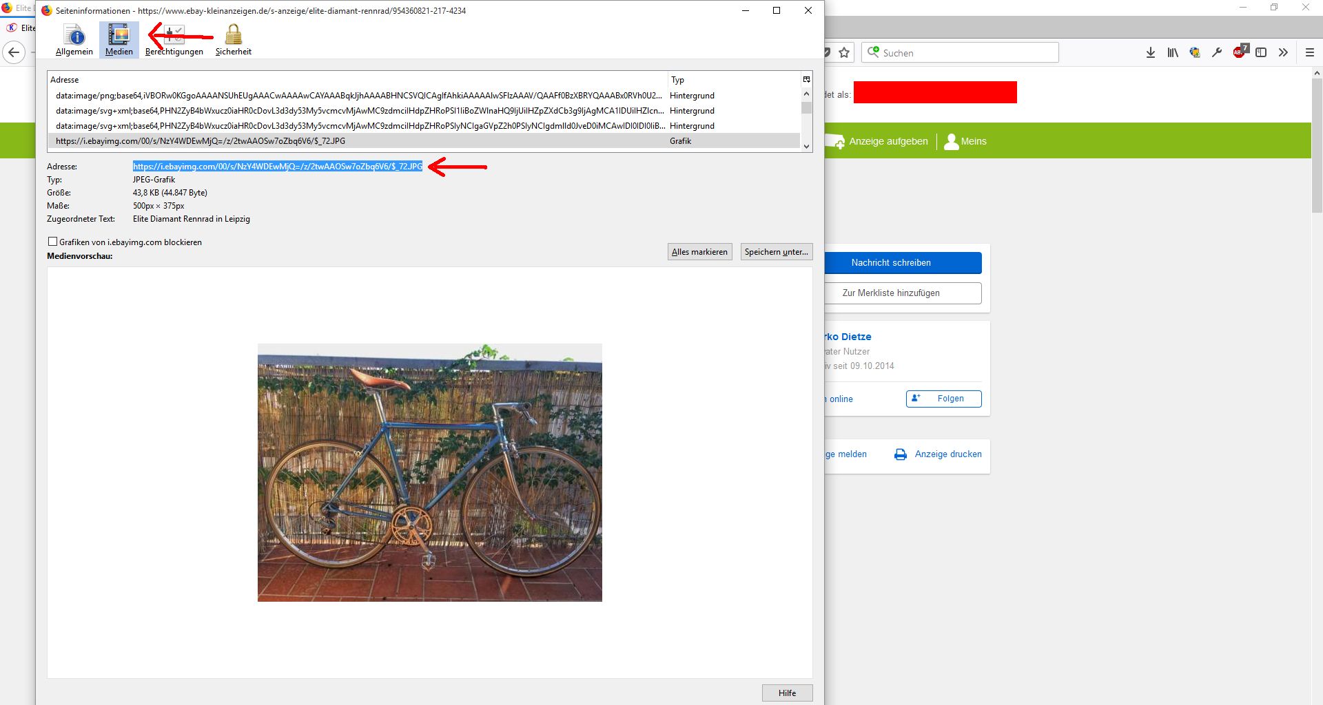

ja, so in etwa... wenn man sich keinen Müll auf die FP legen möchte:
Rechtsklick, Medieninformationen anzeigen:
Medien Reiter, Bild auswählen, Adresse Kopieren:
Adresse aufrufen und die "_72" durch zBspl. "_10" ersetzen, Dann URL Kopieren oder rechtsklick, usw...

Für die Windows-Benutzer:
Beim IE (muss ich auf Arbeit benutzen) klickt man mit der rechten Maustaste auf das kleine Vorschaubild und sucht unter Eigenschaften (ganz unten) die Adresse. Diese fügt man in einen (neuen) Tab in die Adressleiste ein und ändert die Endung von ..../$_6.JPG zu /$_10.JPG und erhält so das Bild in Original-Größe...
Beim Firefox kann man mit Rechtsklick direkt die Adresse kopieren, der Rest dann wie oben für IE beschreiben...
