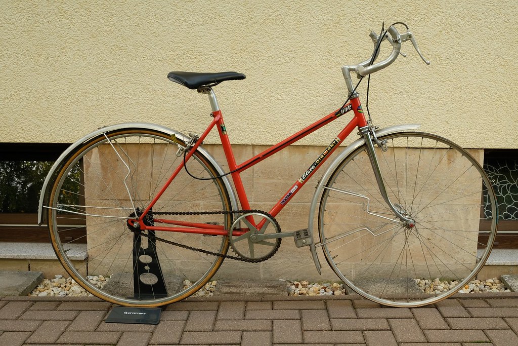

Wer am letzten Wochenende aufmerksam die Kleinanzeigen verfolgt hat, kennt das Rad vielleicht schon, aber da es wohl noch ein paar Tage dauert, bis es in einer Ausstellung steht, stelle ich es vorab mal hier vor. Vielleicht findet sich ja zufällig jemand, der mehr zur Historie dieses "Elite-Diamant Textima Spezial"-Mädchen-Zeitfahrrades erzählen kann.
Ein Nordstraße-/Textima-Rad hatte ich bis jetzt ja (wissentlich ;)) noch nicht in der Sammlung; im Nachgang betrachtet lag das wahrscheinlich daran, dass es von den bisher bekannten Modellen einfach bereits zu viele Exemplare gibt. :D
Nun aber endlich zum Rennrad:
Es handelt sich um Mädchenfahrrad mit einer Rahmenhöhe von 46cm, das wohl auch aus der Werkstatt von Elsner, RBL oder Niemann hätte kommen können. Tatsächlich trägt das Rad aber Aufkleber, die wohl nur in der Nordstraße herumlagen. Inkl. Reynolds 531 Decal am Sitzrohr. Ob die Rohre tatsächlich daraus sind, ist noch zu klären, wäre aber möglich. Am Steuerkopf ist der Rahmen muffenlos; die Tretlagermuffe ist jene vom Diamant-Rennrad, allerdings ohne erkennbare Nummer - dafür mit auffällig unebener Oberfläche an betreffender Stelle. Vielleicht wurde die Nummer nur zugelötet. Die Abschlüsse der Sitzstreben sehen auch nach Diamant aus, dafür ist der Bremssteg aber deutlich geschickter gesetzt und ermöglicht ein sehr kurzes Bremsmaß. Die hinteren Ausfallenden erinnern ans Modell 66A oder 68; allerdings glaube ich kaum, dass sowas in der Nordstraße herumlag.
Bei der Gabel erkennt man natürlich auch sofort die Herkunft, allerdings fällt die saubere Verarbeitung inkl. Verchromung auf und ein paar Campagnolo-Ausfallenden hat man ihr auch spendiert.
Eindeutig Nordstraße sind natürlich der Zeitfahrlenker für innengeführte Bremszüge und die two-bolt-Sattelstütze (bitte keine Anfragen diesbezüglich - das Rad wird nicht zerlegt ;) ). Der Vorbau ist ein umgearbeiteter vom Sportrad: Lenkeraufnahme von 25mm auf 26mm erweitert, Klemmung mit Innensechskant-Bolzen und versenkte ISK-Spindel.
Viel zu tun gibt es an dem Rad zum Glück nicht: Rasant-Bremshebel einbauen, Bremszüge vernünftig verlegen, Lenkerband und ein passenderer Sattel drauf und fertig ist das Nordstraßen-Unikat :)
Und jetzt ein paar Bilder davon - mehr gibt's wie üblich im flickr-Album

Edith. Schaut eher aus wie Resterampe, so wie Norbis Gazelle/Textima oder ordentliches Rad für Tochter eines Bekannten, als nach einem Rad für die Professionellen Amateure
Ist meines Erachtens ein Schwarzbau, wie es ja mehrere bekannte gibt.
Den Großteil der Ausstattung hat das Rad sicher erst bekommen, nachdem es die Nordstraße verlassen hatte; wobei die TS-Kurbel schon ein bisschen im Auge wehtut - vor allem weil es die späte Ausführung mit aufgerauhter Rückseite ist ...
Einen Punkt habe ich noch vergessen:
Falls jemand zwei brauchbare Pneumant Universal Schlauchreifen übrig hat, könnte das Rad sogar wieder fahrbereit werden ;)

Dieses tolle Kinderrad ging natürlich auch nich spurlos an mir vorbei. Deine Formulierungen zum Vorbau fand ich sehr interessant. Da ich auch so ein Stück zuhause habe, konnte ich dieses ausgiebig begutachten und bin mir nicht sicher ob die wirklich nur durch "umarbeiten" eines Sportrad-Vorbaus erzeugt wurden. Gerade der Bereich um die Klemmschraube lässt doch eher darauf schließen, dass die Nordstraße eine Wagenladung der Vorbau-Rohlinge (quasi direkt aus der Gießerei) erhalten hat und dann, in Anlehnung an die Cinelli Vorbauten, eine Eigenkreation daraus gefeilt hat. Oder irre ich da?
Peitscht mich wenn das zuviel Krümelkackerei sein sollte, aber man wird ja mal wohl auf ganz hohem Niveau jammern dürfen ;)
Willkommen im Forum :)
Ein Auge für's Detail finde ich gut und am liebsten hätte ich jetzt einfach auf das passende Bild des Ausgangsteils im DDR-FahrradWiki verwiesen. Dabei ist mir aufgefallen, dass wir das noch gar nicht erfasst haben.
Darum kann ich nur die ältere Variante zeigen:
http://www.ddr-fahrradwiki.de/Datei:Grünert_Vorbau_Sportrad_50_mm_150_mm.jpg
Bei der jüngeren Ausführung (80er Jahre) ist der Spalt an der Lenkerklemmung nicht mehr V-förmig ausgearbeitet sondern nur noch ein glatter Schnitt; auch sind sämtliche Ecken und Kanten nicht mehr so sorgfältig verrundet.
Die Standard-Klemmschraube in dem Vorbau hat im Grunde das gleiche Maß wie die Sattelklemmung beim Rennrad und ich meine, den Klemmbolzen wie an meinem "Textima"-Vorbau auch schon mal als Sattelklemmung an einem Modell Rubin gesehen zu haben.
Einen Bearbeitungsschritt an dem Lenkervorbau hatte ich tatsächlich noch übersehen: Der Kopfbereich um die Spindel wurde auch noch rundgefeilt.
Ob die in der Nordstraße tatsächlich Vorbauten aus dem Handel oder Rohlinge umgearbeitet haben, lässt sich vermutlich nicht mehr so leicht klären, aber denkbar wäre sicher beides, denn gegossen wurden die meines Wissens auch nach der Enteignung von Grünert in Hetzdorf, was ja noch im Dunstkreis von Chemnitz liegt.
