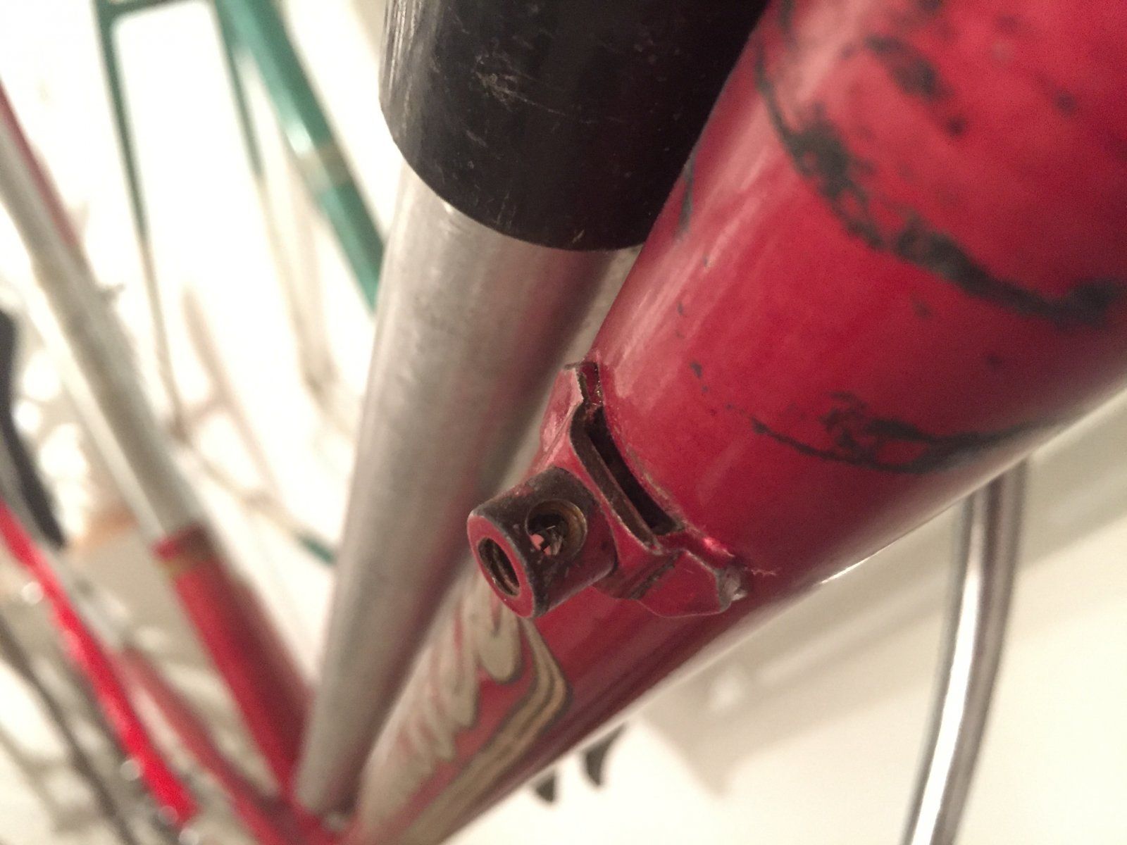

Ich habe das mit den Hebeln schon aufgegeben und baue gerade an mein 1957er Diamant Campagnolo Lenkerendschalthebel. Solls ja auch gegeben haben...
Genau Kommt an mein Preisser auch soIch habe das mit den Hebeln schon aufgegeben und baue gerade an mein 1957er Diamant Campagnolo Lenkerendschalthebel. Solls ja auch gegeben haben...
Weißt Du schon wie Du da die Zuganschläge gestaltest? Benutzt Du irgendwie die Schaltsockel oder hattest Du nicht auch die Campagnolozuganschlagschelle?Genau Kommt an mein Preisser auch so
Ja, alles schon vorbereitet. Habe Löcher in die schaltsockel gebohrt. Hatte ich öfters so gesehen und fand das nicht schlimm. bei meinem Grünen 167 hatte das jemand schon vor mir „erledigt“Weißt Du schon wie Du da die Zuganschläge gestaltest? Benutzt Du irgendwie die Schaltsockel oder hattest Du nicht auch die Campagnolozuganschlagschelle?

Auch eine Idee, direkt in die Schaltsockel. Ich hatte schon überlegt irgendwas anzubohren und reinzuschrauben, eine Inbusschraube o.ä. Das wäre aber zeitlich unpassend und vielleicht auch zu weit weg vom Rahmen. Z. Zt. sehe ich immer nur Bilder von zu weit weg fotografiert und vor Jahren bei den Diamantfahrertreffen hatte ich nicht so genau hingeguckt.Löcher in die Schaltsockel gebohrt

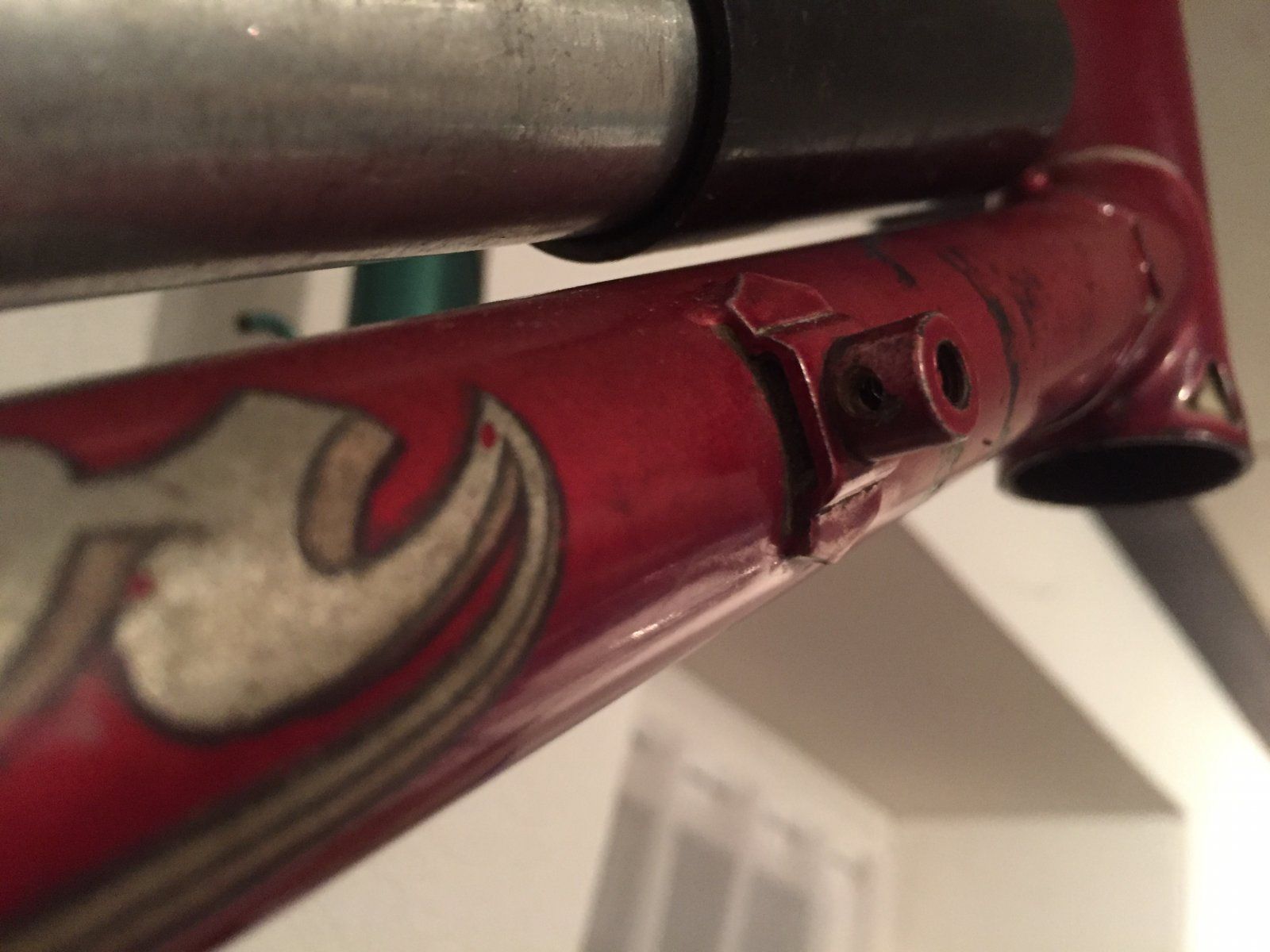

Hoffe man kann es halbwegs erkennen. Zuerst mit 1,5 oder 2mm durch gebohrt und dann oben nochmals mit 4mm die Hälfte. Ne klein phase noch mit einem größeren Bohrer.Auch eine Idee. Ich hatte schon überlegt irgendwas anzubohren und reinzuschrauben, eine Inbusschraube o.ä. Das wäre aber zeitlich unpassend und vielleicht auch weit weg vom Rahmen. Z. Zt. sehe ich immer nur Bilder von zu weit weg und vor Jahren bei den Diamantfahrertreffen hatte ich nicht so genau hingeguckt.
Ich werde das jetzt erst mal mit der Schelle wie auf dem Bild von Woody Rims montieren.
Ja. Flexible Welle. Langer Bohrer. Denn obwohl die Welle klein war, hat das bohrfutter doch nen gewissen Durchmesser und wir haben versucht so nah wie möglich innen zu bleiben und eben auch halbwegs gerade. Ganz vergessen. Schon so lange her. Und wir waren zu zweit.Wie kommt man da mitm Bohrer so weit ran? Flexible Welle oder sowas?
