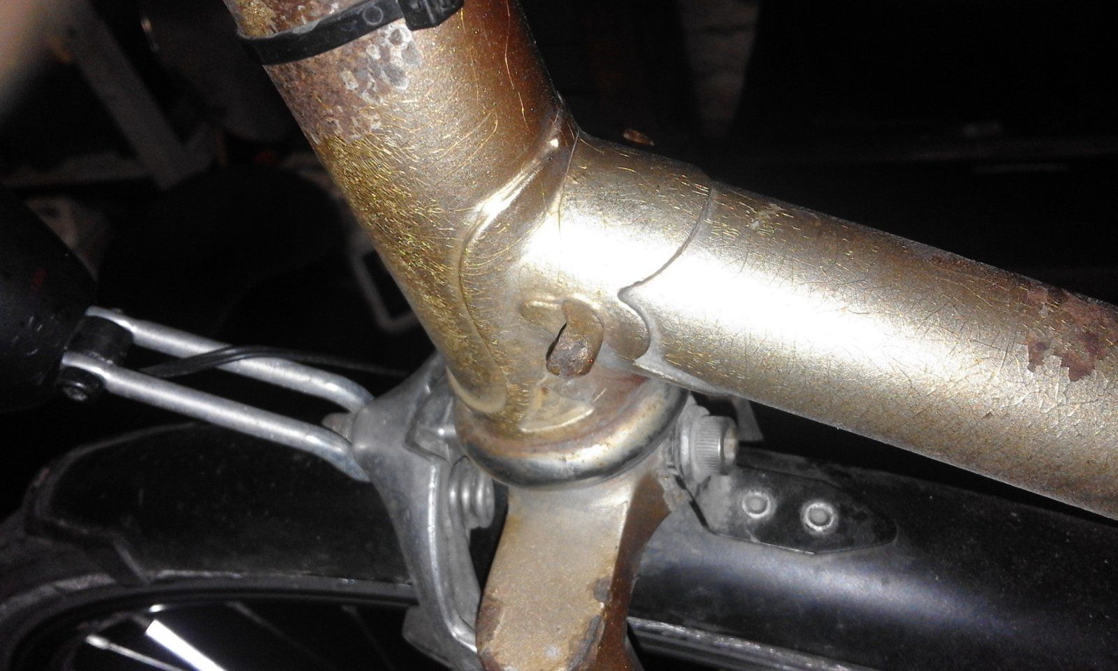

Wenn man nicht bohren möchte, kann man die zugehörige Campagnoloschelle 5-7cm (etwa) unterhalb der Sockel anbringen.
Warum eigentlich unterhalb der Sockel, gibt es sonst irgendwelche Probleme? Ich habe meine jetzt mal probehalber oberhalb der Sockel angebracht und dadurch, daß die Gegenhalter ein kleines bißchen unterhalb der Rohrmitte an der Schelle sitzen, berührt der Schaltzug die Sockel nur leicht. Weitere mögliche Komplikationen sind mir nicht aufgefallen.
Genau, unterhalb, damit die Züge nicht an den schaltsockeln schleifen. Aber wenn es nicht zu sehr schleift, alles prima!

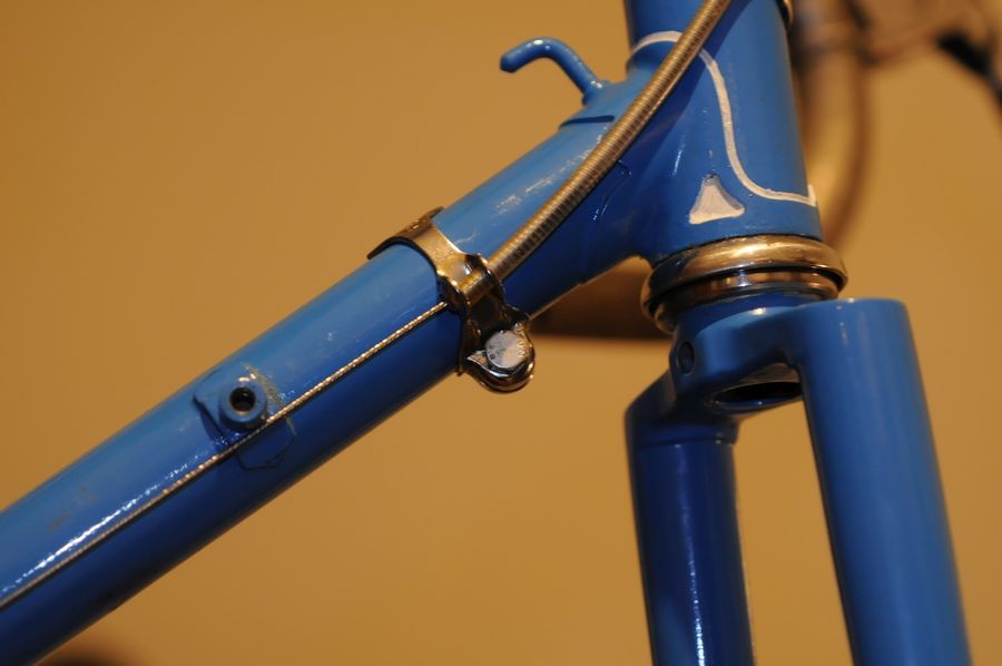

Diese Modifizierung an einem 167 habe ich mal in einer Fahrradwerkstadt entdeckt. Das Rad hatte auch den Bremszug auf dem Oberrohr. Scheint eine ältere Modifikationen gewesen zu sein. Ziemlich gut gemacht.
Und jetzt scheinen die angelöteten Zuganschläge an dem Rad ungenutzt zu bleiben... Die sind bestimmt mal bei der Neulackierung angelötet worden und die originalen Sockel entfernt.

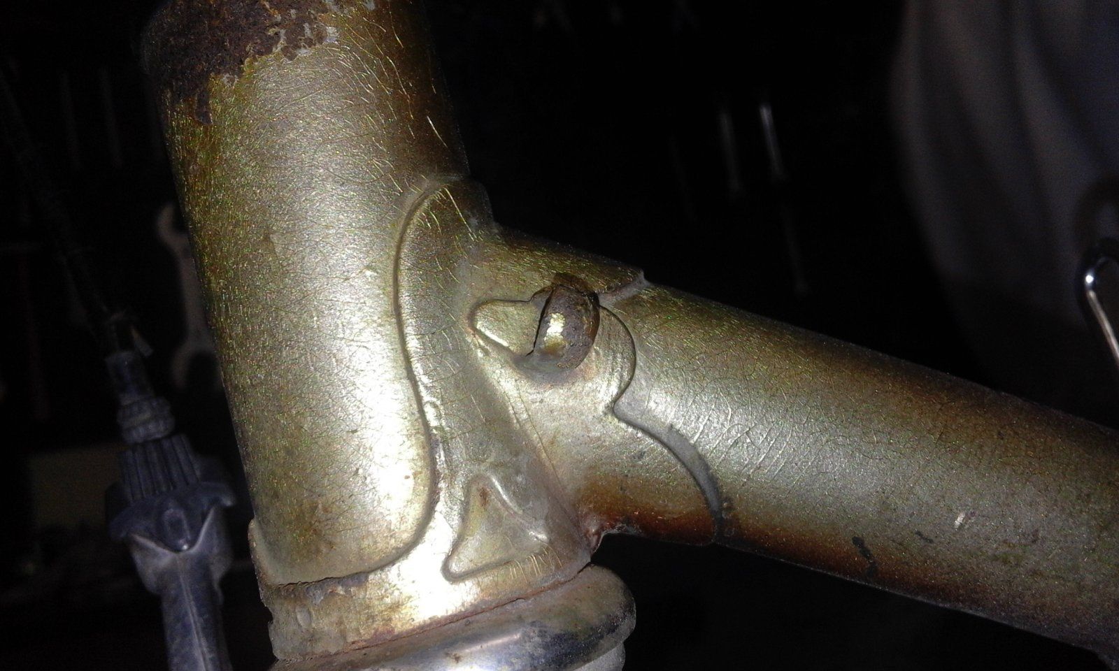

Ich hatte ja heute noch eine Idee, wie man die Schaltsockel nutzen könnte:
Das ist so eine 5 mm Schutzblechstrebenhalteschelle, allerdings aus Plaste. Mit einer schönen, leicht angerosteten aus verzinktem Blech könnte das sogar gut improvisiert original wirken. Die Zughülle ist zumindest gut geklemmt und bewegt sich (hier) nicht. Wenn man da so eine Einstellschraube von einer Bremse einklemmt, hat man sogar einen richtigen Anschlag...

Deine letzte Idee ist gar nicht schlecht. Mit einem Eisenklötzchen, Feile und Ständerbohrmaschine könnte man da was schönes, grobes zaubern, was auf die Sockel passt und so ein einstellschräubchen als anschlag aufnimmt.

An ein gefeiltes, gebohrtes Klötzchen habe ich auch schon gedacht. Aber irgendwie ist das ja auch wie der Nachbau eines Prototyps moderner Zuganschläge für Schaltsockel:
Aber für ungerasterte Schaltungen ist ja auch das Einstellschräubchen überflüssig, da würde ja eine Grundbohrung als Anschlag reichen. Könnte man auch noch geschlitzt ausführen, um den Schaltzug aushängen zu können, so wie oft an MTB.
Aber was mache ich dann mit der Campagnoloschelle? Die ist ja auch schön...
Genau, das Klötzchen funktioniert genau so. Die verstellbare Hülse hatte ich von deinen Überlegungen abgeleitet. Das Campagnolo Gran Sport hat ja auch ein verstellschräubchen dran.
