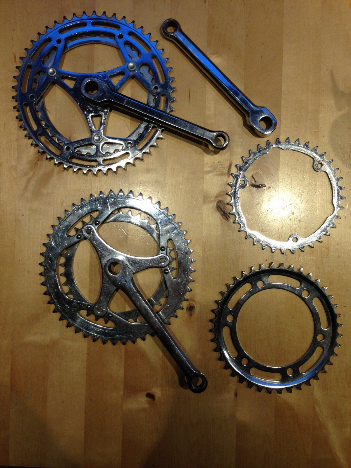

Ne, ist gleich. Hatte ich in meinen Diamant und Mifa Sporträdern, weil die nur 56er sind und das Kerzl und auch die Lange längere Kerze zu kurz sind...Aber ist die nicht dicker als 24 mm?
Das ist eine komplette Kurbel (Thun). Ansonsten war die 3-Arm-Befestigung damals eine Art Standard.Was sind denn das dann für Kettenblätter? Von Diamant war doch das kleinste 50/47 oder (neben dem 40er)? Und sind die alle für diese Kurbel geeignet oder müßtest Du dann komplett umbauen?

mir ist bekannt, dass das die gängige Kurbel zum Ende der DDR war, aber die ist echt schlimm!Das ist eine komplette Kurbel (Thun).

Das ist eine komplette Kurbel (Thun)...
Ah, wenn es um die geht, die hatte ich jetzt einige Jahre an meinem MIFA-Sportrad. Aber nur als Einzelblatt, kleineres Zusatzblatt hatte ich nie...., aber die ist echt schlimm!
genau die! Hatte ich auch an einem ähnlichen Radl dran, glaube auch Mifa, mit den Alufolie Aufkleberchen An meinem Alltagsrad, ein Diamant aus 1991/92 ist nach wie vor die "moderne" Thun KurbelAh, wenn es um die geht, die hatte ich jetzt einige Jahre an meinem MIFA-Sportrad. Aber nur als Einzelblatt, kleineres Zusatzblatt hatte ich nie.

ich habe die an meinem (glaube ich) mit Tesa fixiert. das gleiche Model habe ich mal für meinen Bruder zurecht gemacht und diese Bildchen habe ich noch irgendwo in einer Kiste... das Tretlager habe ich bei ihm gewechselt... gegen ein anderes aus der DDR... dann nochmal und dann noch mal... sinnlos! Schade, dass das Mifa den Rotz abbekommen hat. So schlecht waren die Rahmen (zumindest bis zum letzte "update") nicht... war ja das gleiche Werk wie die Diamant Sporträder (so ich es gerade richtig im Kopf habe) ... die Klappies haben ja das gleiche Thompson(problem)Die Aluaufkleber habe ich auch alle noch (in einer Klarsichthülle, seit 20J).
Durch das Thompson-Tretlager bei MIFA ist man ja ein bißchen eingeschränkt in der Kurbelauswahl und so war irgendwann die Thun-Kurbel dran, weil ich für die 3-Gang-Schaltung (18-20-22) vorn 50 Zähne statt 46 wollte. An dem Rad habe ich vor 10 Jahren mal ein neues Thompson-Patronenlager von Kinex für Keilkurbeln verbaut, was seitdem problemlos funktioniert.

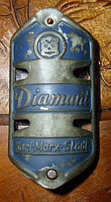

Das nicht so schöne bei ebay hast Du sicher schon gesehen:Suche ein steuerkopfschild für ein 167
Danke! nein, hab ich nicht gesehen. Hab zuerst hier gefragt. Ja, schön ist das echt nicht.Das nicht so schöne bei ebay hast Du sicher schon gesehen:
https://www.ebay.de/itm/Diamant-Steuerkopfschild/333440746046
passendes Schild aufgetrieben...
So, Bremshebel hab ich auch. Fehlt noch ein Möve Sattel mit Schild + Kolben oder ein Brooks B17Hab ein passendes Schild aufgetriebenen ?
