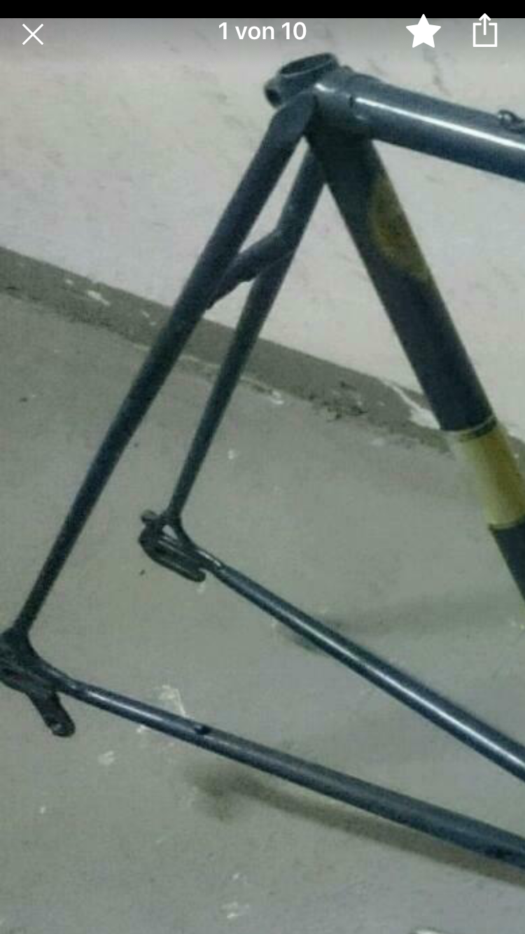

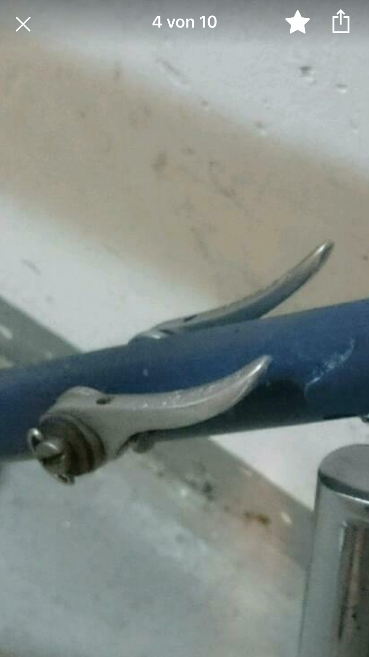

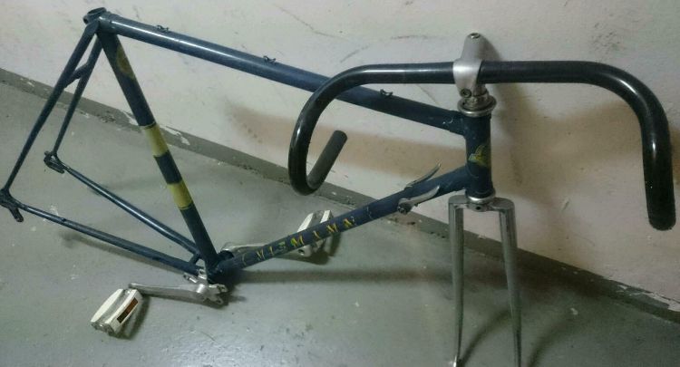

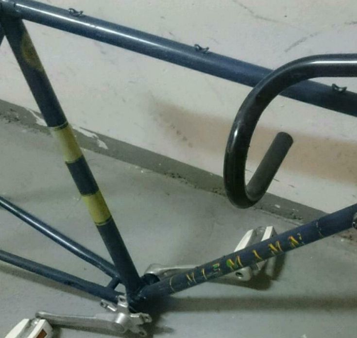

Hier gibt es ein Niemann mit bearbeiteten Ausfallenden, Bremszugführung auf dem Oberrohr und wahrscheinlich gekürztem Hinterbau in RH 52. Anbauteile sind nur teilweise vorhanden und die, die da sind, eher nicht passend.
Passt mir ganz und gar nicht und ich hab kein Interesse aber, um das mal einordnen zu können: sind die 150EUR VHB dafür ok?
https://www.ebay-kleinanzeigen.de/s-anzeige/rennrad-stahl-vintage/1390136245-217-1116

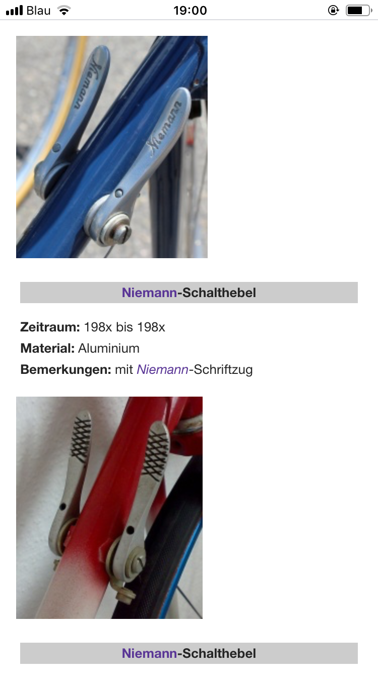

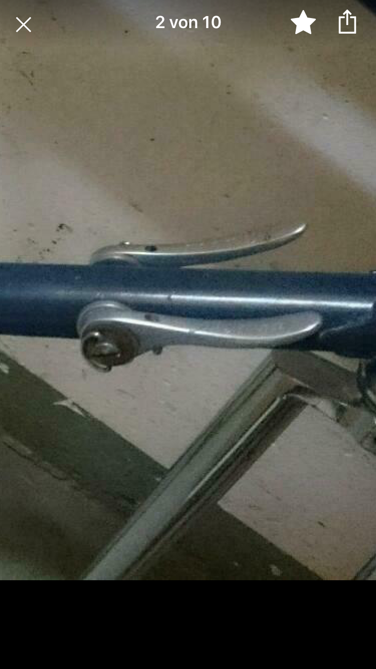

Mit Schaltsockeln und (so wie es ausschaut) Niemann Schalthebel. Teile passen schon so halbwegs ?
Thema Niemann: hat schon mal jemand eines mit Datum (haben die ja do gut wie alle) vor 1986 gesehen?
Jetzt wollte ichs mir nochmal anschauen und auf die Schalthebel achten und zack, weg. War dann wohl doch günstig. Ist es hier gelandet?

150€ mit den Teilen beim Niemann war ein guter Preis. Denke auch.
240€ für den RBL ganz schön teuer, auch wenn die Umbauten gut waren. Aber Kenner wissen Bescheid und zahlen paar Euro mehr ;)
Es ist ein Börnigen/Rubin/whatever Rad in den KA drinnen. Tutto Completto mit allem drum und dran (Rasant 700, Walter, Tectoron, usw) 500€ „Mindestgebot“ ... verglichen mit den letzten 35 707 sieht das schon echt scharf aus, auch wenn Ende der 80er in der restlichen Welt schon einiges mehr ging und das Zeuch auf Stand 1978 ist ?

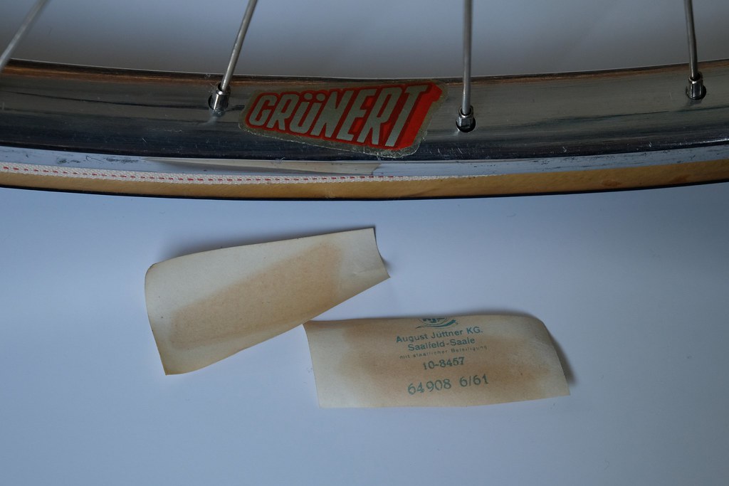

Naja, zum Schluss vielleicht noch zwei NOS-Teile, die in der Liste oben fehlten:
Grünert Abziehbilder aus den 60ern aus der dann bereits teilverstaatlichten Saalfelder Druckerei "August Jüttner", die meines Wissens die meisten der DDR-Abziehbilder produzierte.
Ich bekam die alten Abzieher von jemanden, der schon probiert hatte, ein anderes Set auf ein Paar Felgen zu bringen und festgestellt hatte, dass sie dabei in tausend Teile zersplittern.
Also habe ich meine Schriftzüge mit Tiefgrund vorbehandelt, der hauchdünn aufgetragen, eine unsichtbare Schutzschicht auf bröseligen Dekoren bildet. Bis jetzt hatte ich das nur an bereits verklebten Rahmen- und Felgen-Dekoren verwendet, aber auch auf den unbenutzten Abziehern funktionierte die Methode so gut, dass sich die Schriftzüge nahezu verlustfrei vom Trägerpapier lösten und sich auch nach fast 60 Jahren noch auf die Felgen kleben ließen:

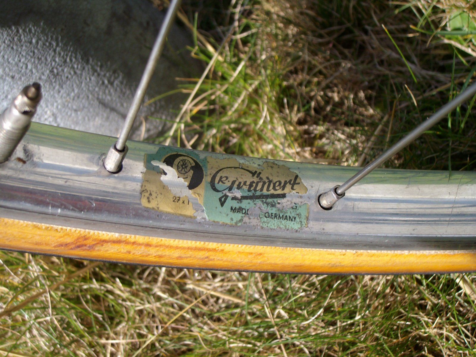

Und wie lässt sich dieses Felgendekor zeitlich einordnen?

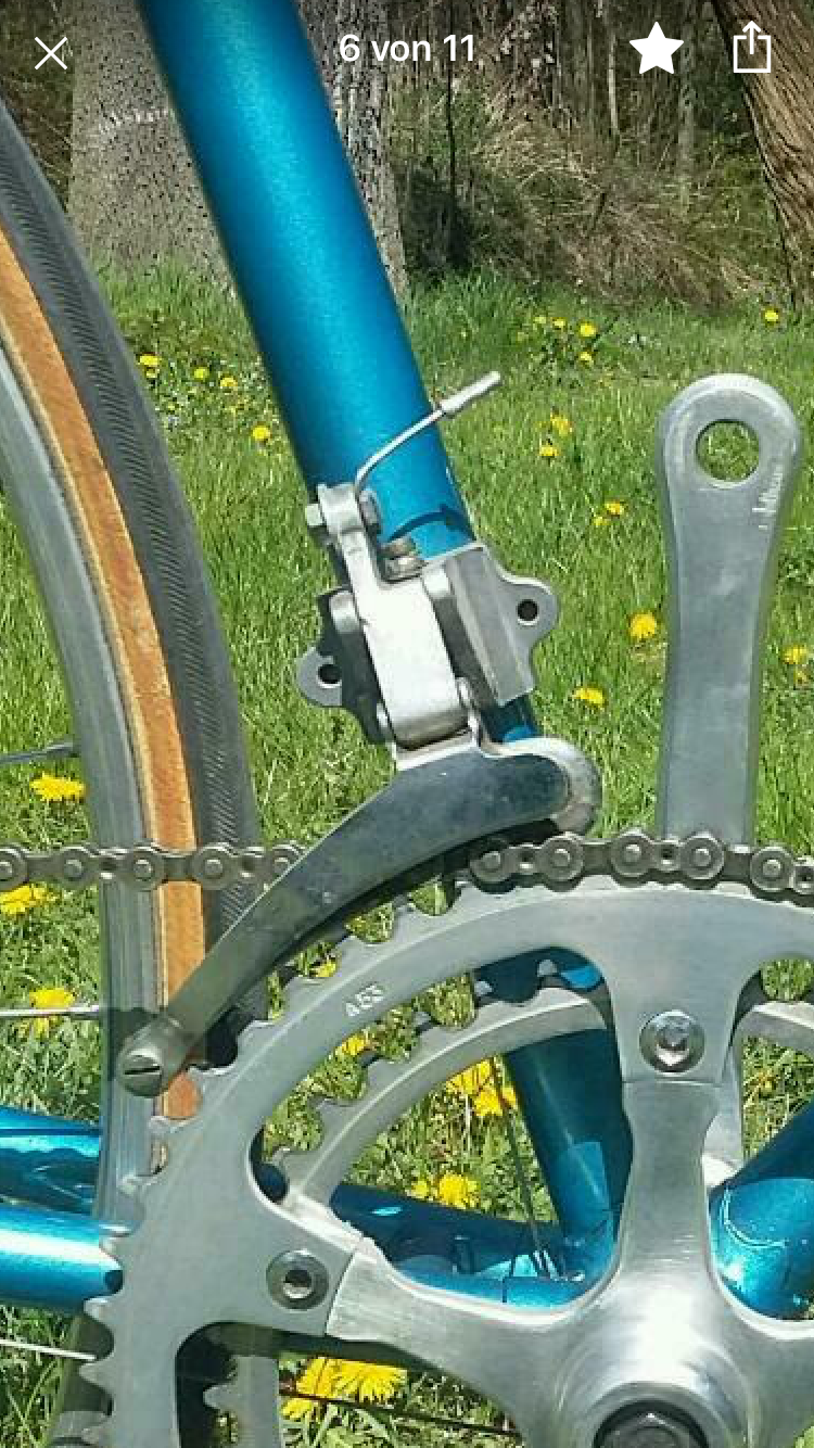

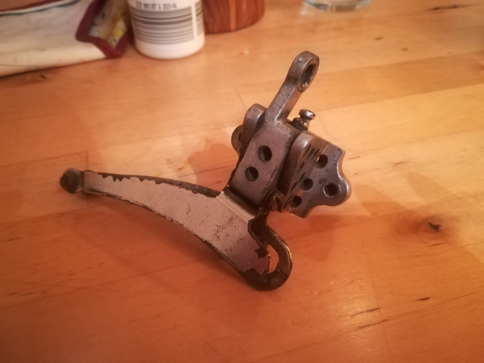

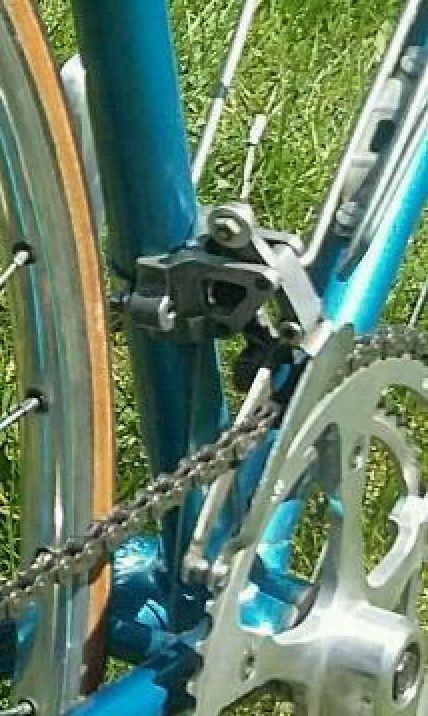

Hat @Mr._Tonzy_Linder eine Idee zur Herkunft dieser Umwerfer? Ich hatte mal einen aus den KA gefischt und an dem weiter oben verlinkten Rad hängt auch einer dran.
Was mir sofort auffiel ist die Verwendung der Klemmschelle des Rasant Kettenwerfers. Der Rest ist ein ziemlich aufwendige Konstruktion mit einem durch den Umwerfer verlaufenden Zug.

Ist ein sehr schönes Radl geworden. Und die detaillierte Beschreibung Deiner Vorgehensweise zur Konservierung und Rettung noch nicht verklebter Abziehbilder ist sehr hilfreich und interessant. :daumen:
Aber verklebt der Tiefgrund nicht auch mit dem Trägerpapier oder hast Du den nur direkt auf das Abziehbild gestrichen, ohne mit dem Trägerpapier in Berührung zu kommen?

Bei den Grünert-Dekoren sehe ich auch nicht (mehr) durch. Vor Jahren zeichnete sich da mal ein Muster ab, aber mit neuen Funden würde ich das gezeigte nicht genauer als "Ende 50er bis 60er Jahre" datieren können.

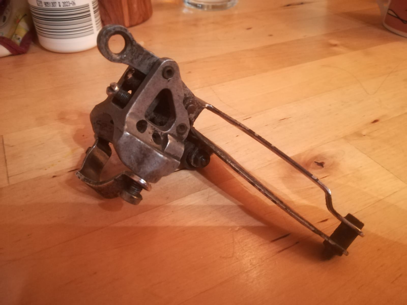

Ja, so einen habe ich auch neu liegen, aber noch keine sicheren Aussagen dazu.
Man vermutet, dass das Teil wie das Tectoron-Schaltwerk aus dem VEB Polygraph Druckmaschinenwerke Leipzig kam und den technisch hoffnungslos veralteten Rasant-Umwerfer ablösen sollte. Modellgestanden hat sicher ein Exemplar von Campagnolo, aber die Kopie erreicht deren Qualität nicht im Geringsten. Selbst am Neuteil klappern alle Gelenke und mit den massiven Gussteilen kommt es auf satte 128g (Campa: ~90g)
Darum hat bei deinem wahrscheinlich auch jemand so viel wie möglich Gewicht weggebohrt.
Fertigungstechnisch hat man dafür aber sicher einiges investiert und zumindest das Kettenleitblech sieht gelungen aus. Mit etwas mehr Finish-Arbeit und einem überarbeiteten Mittelstück hätte etwas daraus werden können.
Tatsächlich gab es davon ja noch eine zweite Ausführung mit Klappschelle, die auch mal jemand hier im Forum gezeigt hatte.
Ich hatte mir Mühe gegeben, nur den Schriftzug plus transparentem Rand einzustreichen, der sich später auch ablösen sollte. Ein kleiner Teil bei einem der Schriftzüge ist trotzdem abgerissen; ob es an der Stelle zuviel oder doch zu wenig Tiefgrund war, kann ich im Nachgang nicht mehr sagen.
Ist sicher auch immer etwas Glückssache und mit so kleinen Bildchen leichter, als z.B. mit großen Rahmendekoren.
Danke, hatte ich mir fast gedacht. Und mit größeren alten Dekoren wäre es sicher noch komplizierter geworden. Ich kann mir vorstellen, daß die sich im Wasser wieder anders verhalten, als ohne Beschichtung.

Das orientiert sich an den Wechsel von 5-auf 4-Jahrespläne..
Ok, ersetze "übertrieben" mit "nicht kataloggerecht". Sollte nur der Hinweis sein, dass das Rad keine Referenz in Sachen Ausstattung darstellen soll.
Danke. Für mich sehen die Teile alle gleich aus... bis auf die Details eben.,. Das macht es mit dem ddr Kram interessant, aber unübersichtlich. Details, die sind bei dem Rad herausragend ?

Das Material ist so massiv, die Löcher hätten noch größer ausfallen können. Besonders interessant finde ich den werkseigenen Tunnel für den Bowdenzug ????
