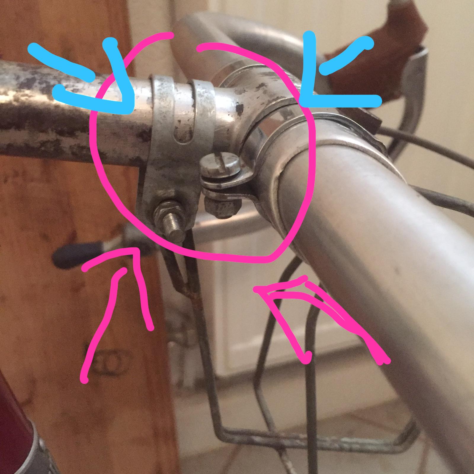

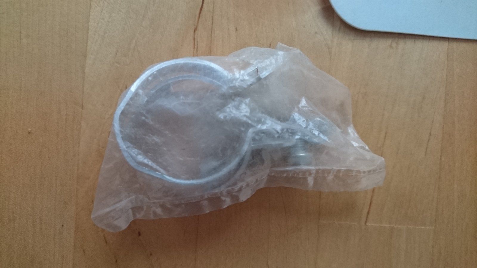

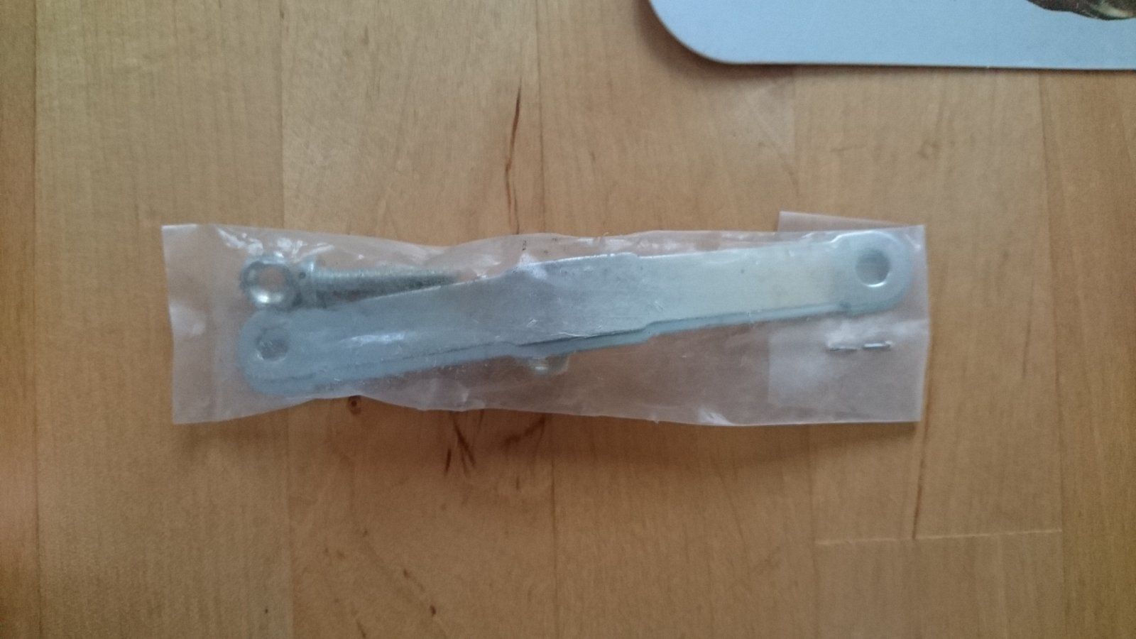

Durchmesser passend zum Elsner Vorbau. Kann ich auch nochmal messen, falls du keinen (mehr) hast ?
Edit: Diese
Auf dem ersten Bild sind Schellen aus Blech. Kommt den Originalschellen sehr nahe. Zu mindestens denen, die ich mir auf die Schnelle angesehen habe.
Auf dem zweiten Bild, die sind aus Alu.

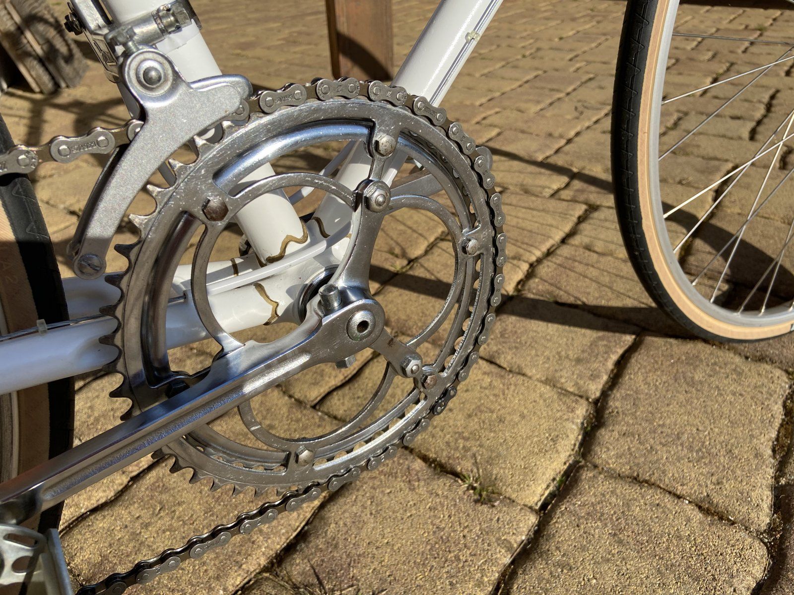

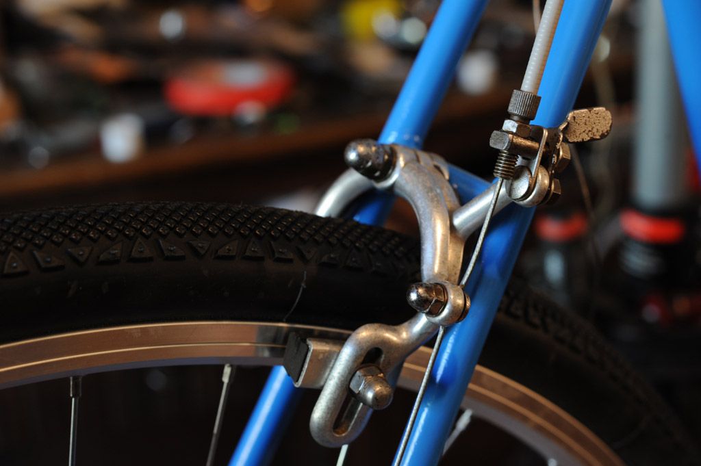

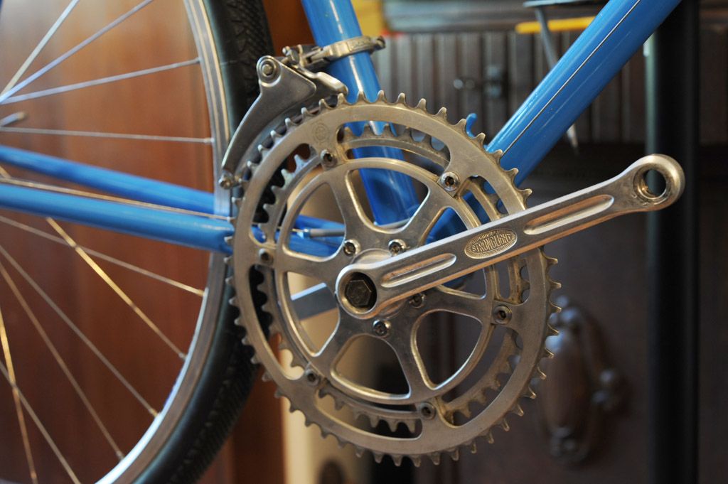

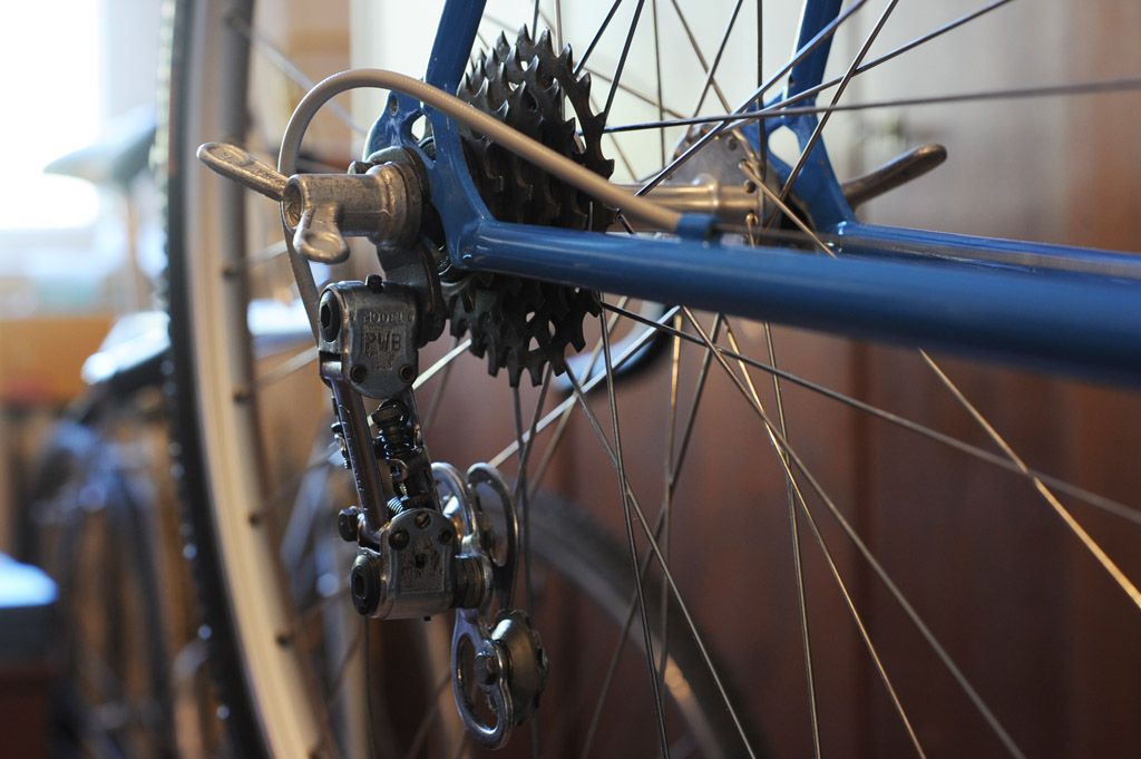

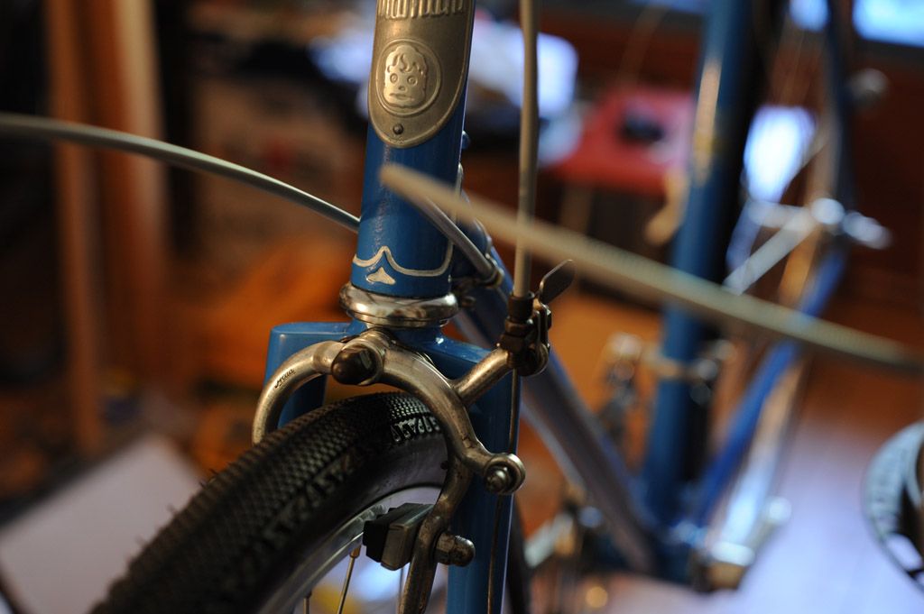

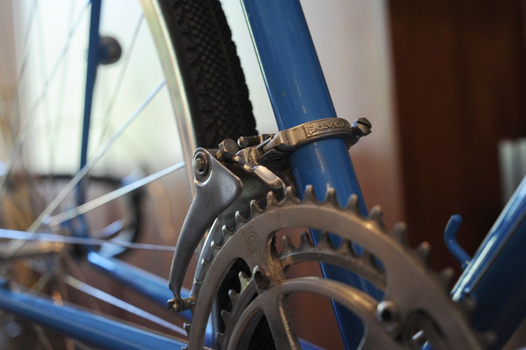

So, hier habe ich wieder mal ein paar Details von gestern:
Diamant_3167.jpg Diamant_3168.jpg Diamant_3169.jpg Diamant_3170.jpg Diamant_3172.jpg Diamant_3173.jpg
Beim Montieren der Kette habe ich festgestellt: 116 mm Einbaubreite reicht wirklich nicht für 5fach, paßt zwar rein, die Kette kommt aber auf dem kleinsten Ritzel an die Streben...
Ich konnte gestern sogar schon eine erste Probefahrt machen.
Anhang anzeigen 775620 Anhang anzeigen 775621 Anhang anzeigen 775622 Anhang anzeigen 775623 Anhang anzeigen 775624 Anhang anzeigen 775625
4 fach jetzt die Alternative? Oder versuchen einen schmaleren Schraukranz 5 fach zu bekommen?
Ja, wird jetzt 4fach. Hast Du gesehen, da sind einige Teile von Dir dran... Ich habe auch noch einen 4fach Kranz von Dir daliegen, der sollte eigentlich auch immer da dran, aber 20 Zähne als größtes ist ziemlich ambitioniert. Ich bekomme nun von @roykoeln einen mit 24 Zähnen.

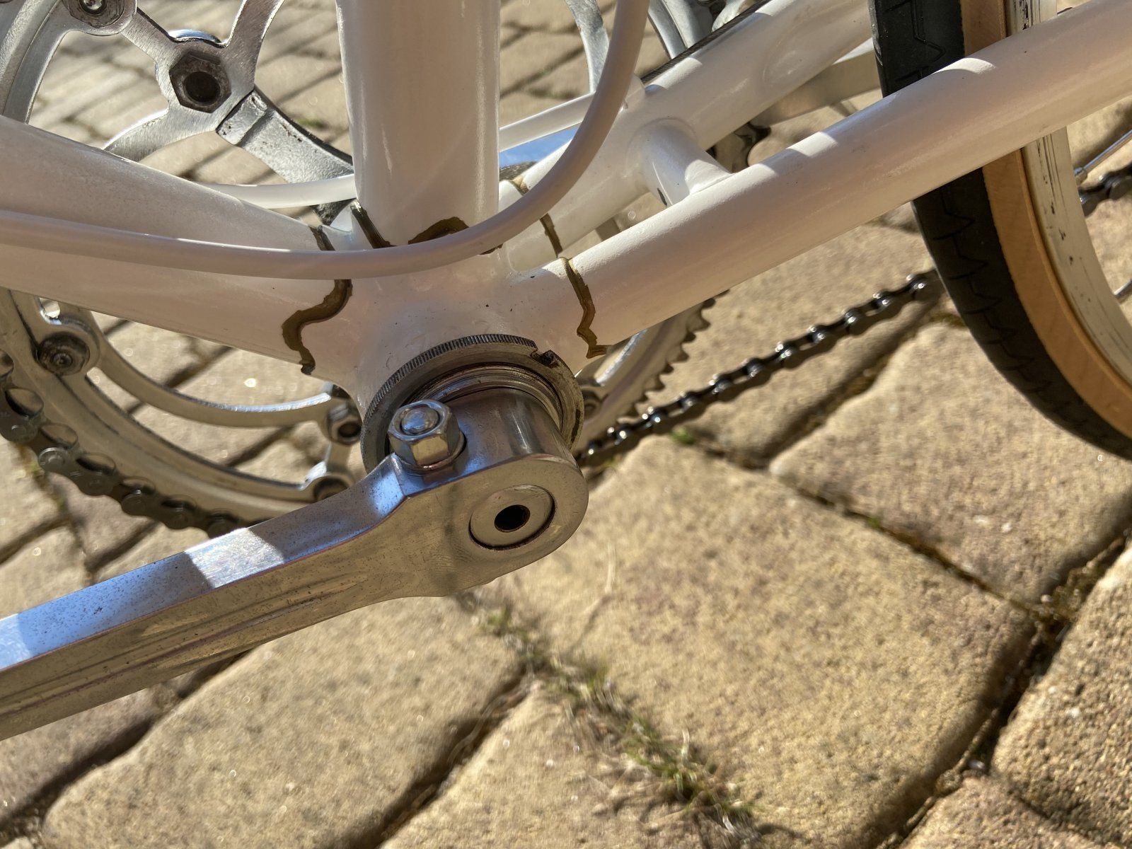

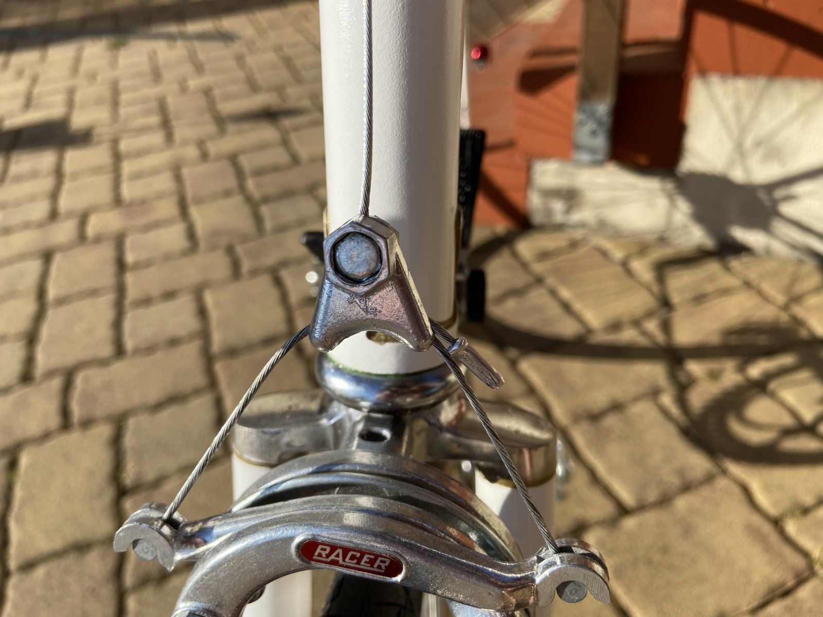

Teil 14 erste Nachbesserungen:
Liebe Gemeinde,

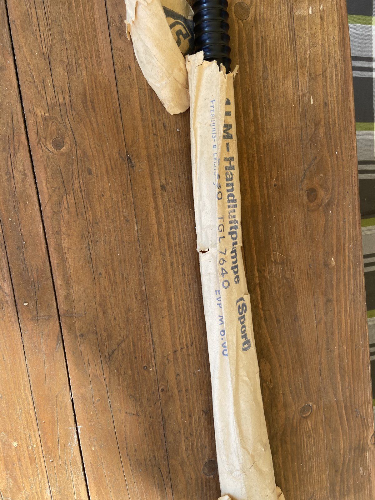

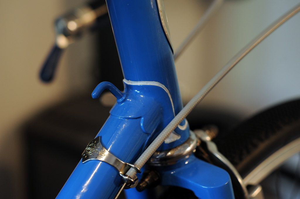

am Tag 1 nach einer sehr unangenehm Zahn-OP habe ich zur Ablenkung das sehr schöne Wetter genutzt, um die ersten Verbesserungsvorschläge in die Tat umzusetzen (Fahren darf ich eh noch nicht und Ablenkung tut gut). Schaltzüge sind nun straff, neues Tretlager ist drin und Cable-hanger sind gedreht. Die Sattelstütze ist weiter drin, genau wie bei meinen anderen Rädern und Bremsen und Schaltung sind neu eingestellt. Andere Bremsen sind auf dem Weg. Ob ich die verbaue, weiß ich noch nicht. Trotz billigem Aussehen sind die jetzigen passabel. Mit der Sattelstütze hadere ich noch. Von Euren Vorschlägen konnte ich noch nix auftreiben. Einen Steuerkopf Aufkleber oder originales Schild hätte sich gerne noch. Aufkleber in Gold (Wo gibts sowas) oder Schild in Alu zum Lackieren (suche schon). Wenn ich die Bremsen verbauen sollte, kommen auch die Nagelreißer, weil sie niedlich sind. Wenn nicht ... Eine gute Sport-Pumpe in NOS lungert schon hier herum. Allein der fehlende Pumpenhalter hat mich gestoppt. ;)
Soviel erstmal zum Zwischenstand. Weiteres kommt demnächst.
Herzliche Grüße und bleibt schön gesund
himmelblau…
P.S: Ich sammle ja Eure Verbesserungsvorschläge, wie seinerzeit das BfN (Büro für Neurerwesen :))
  • andere originale Bremsen weil zu billig
  • besseres Innenlager ✅
  • Kabelhänger drehen ✅
  • passende Sattelstütze
  • Steuerkopfschild in Gold
  • Nagelreißer?
  • Luftpumpe samt Halterungen
  • Schaltzüge nachspannen ✅

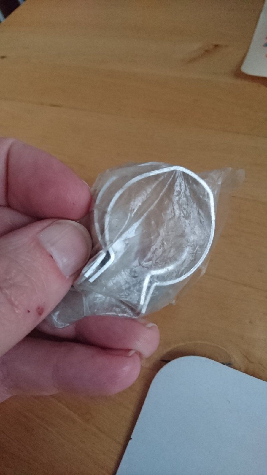

Ich hab noch ein paar Muster von Diamant-Aufklebern. Das sind Prototypen, die nicht in Serie gingen. Verwendung habe ich nicht dafür. Kein gold, aber silber. Von jedm Typ sind (glaubich) mindestens 2 Stück vorhanden.
Oder Du spacerst die Achse um. (So richtig geschrieben?) Ein zwei Millimeter lassen sich durch eine dünnere Unterlegscheibe und dünnere Mutter auf der Gegenseite herausholen. Viel mehr brauchst Du nicht. So zumindest habe ich das schon gemacht.
Nur muss das Rad danach nachzentriert werden, damit die Felge wieder in der Mitte steht.
Ja, ich weiß, da habe ich auch schon kurz dran gedacht. Ich hätte dann sogar auf beiden Seiten was untergelegt, damit ich nicht umzentrieren muß. Aber dann muß ich evtl. wieder die Ausfallenden neu ausrichten...
ABER: eigentlich gehört ja auch in so ein Rad von 1957 ein 4fach-Kranz. Der 5fache war ja nur eine pragmatische Lösung, weil mir mein vorhandener 4facher mit 15-20 Z. zu klein wird für dieses Geländerad. Für weitere Probefahrten habe ich erst mal das kleinste Ritzel über den Schaltwerksanschlag stillgelegt.

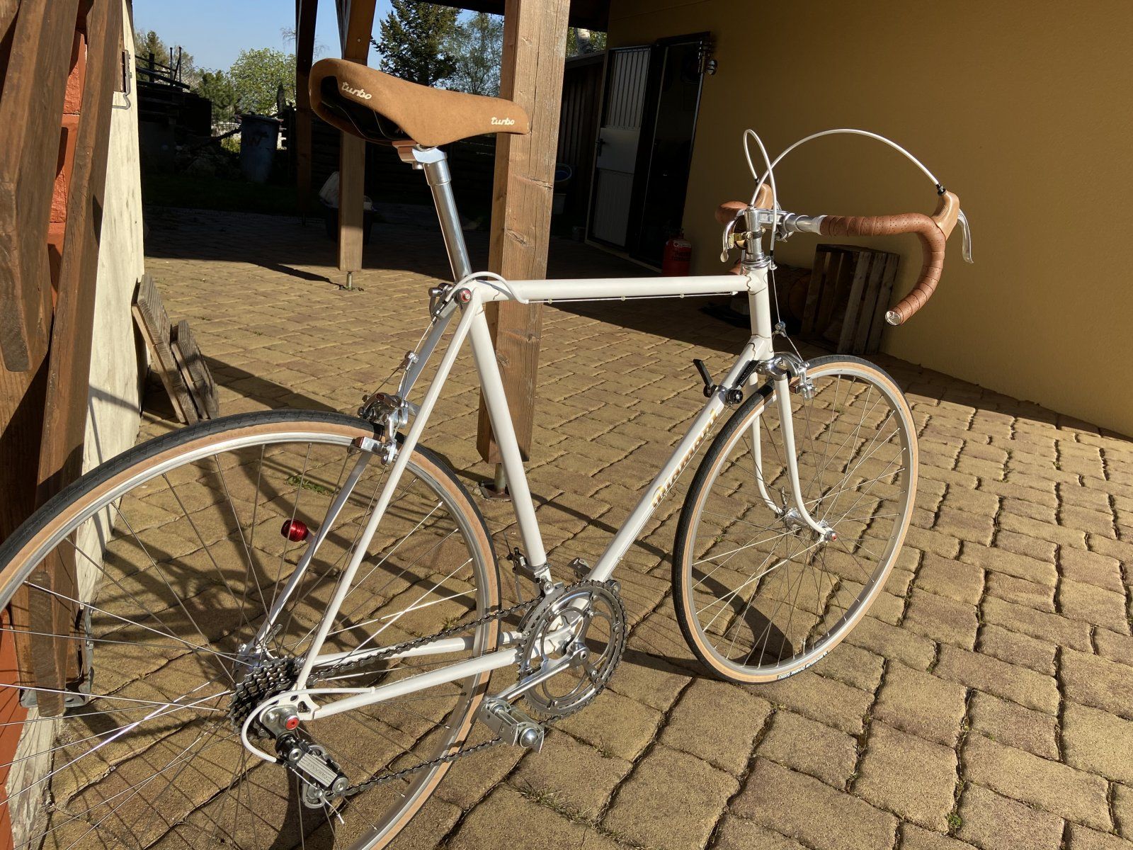

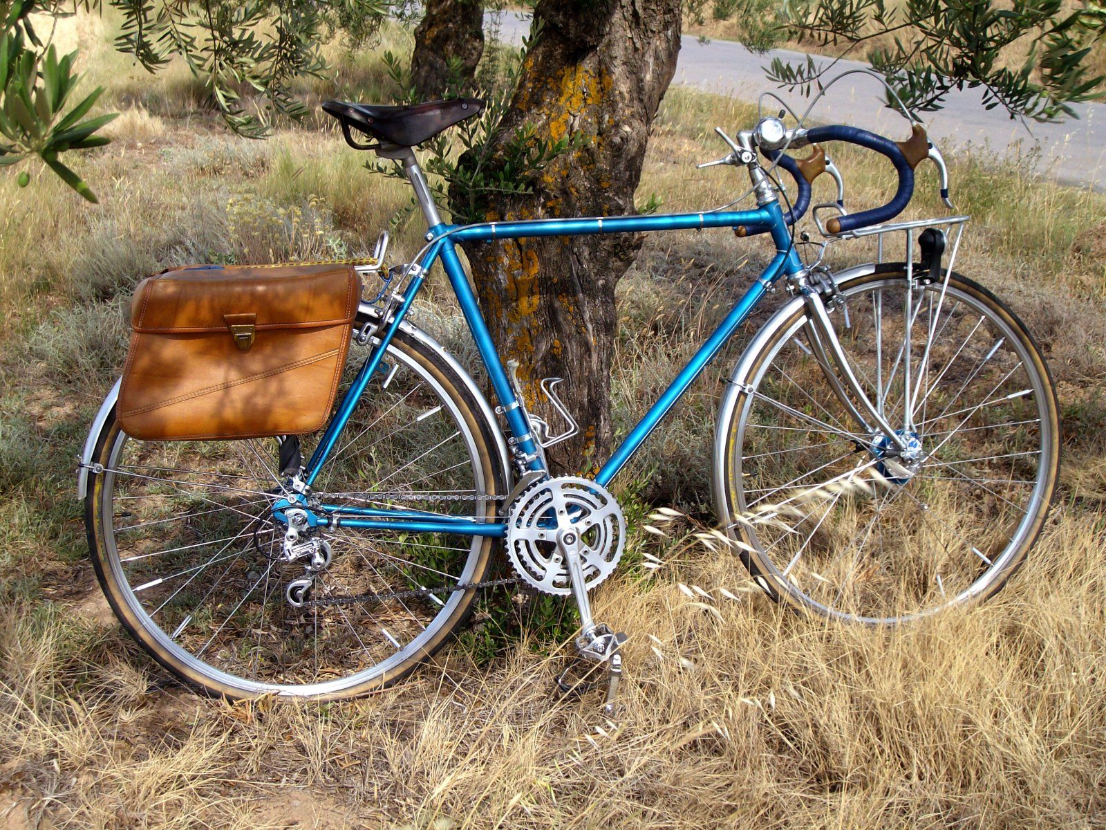

Habe meinem Diamant heute mal 30km Auslauf gegönnt.
Ich hatte das Rad, das ich vorletzten Winter auf einem 1971er Rahmen aufgebaut hatte hier vor längerer Zeit vorgestellt.
Seitdem habe ich die Mavic/Renak Schlauchreifen Räder durch Drahtreifen Räder mit Campa Naben und Felgen ersetzt, sowie den Brooks Professional montiert. Beides seit den 80ern in meinem Besitz.
Ein 42er Lenker und neue Conti Reifen warten noch auf Montage.
Fährt sich immer wieder toll! Nach etwas Wasserkühlung ist jetzt Putzen und Ölen angesagt.
Tag der Arbeit eben...
