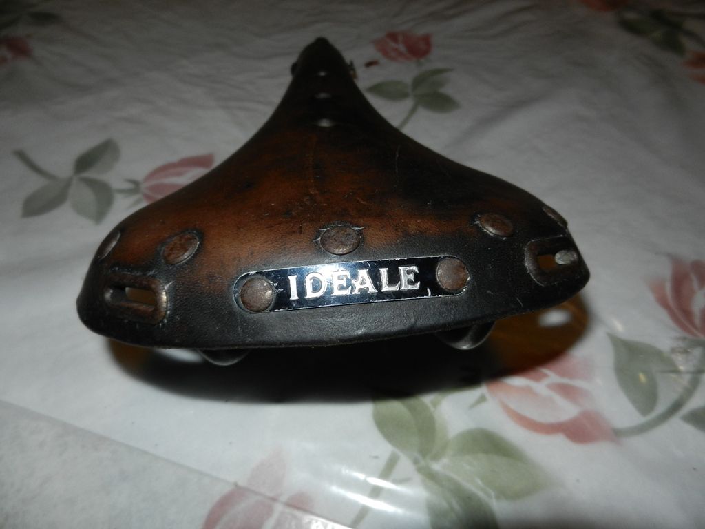

Prinzipiell kann man Ledersättel aufarbeiten. Wenn die Substanz noch taugt, muss er dazu nicht zerlegt werden. Wenn das Gestell hin ist oder die Decke oder die Nieten, dann muss getauscht/repariert und neu vernietet werden.

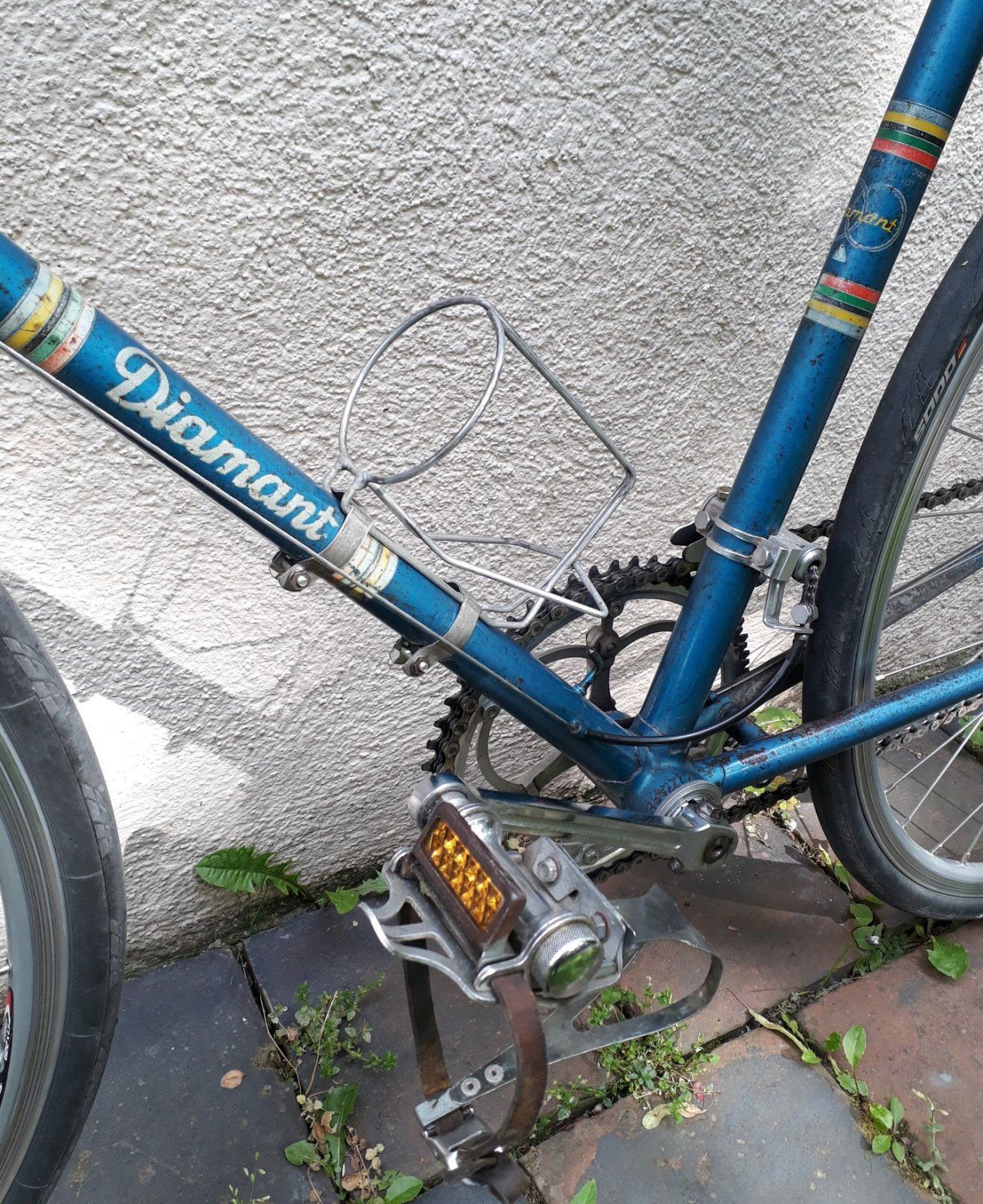

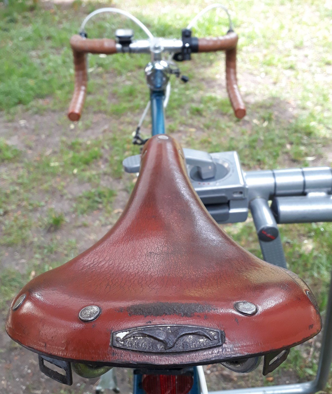

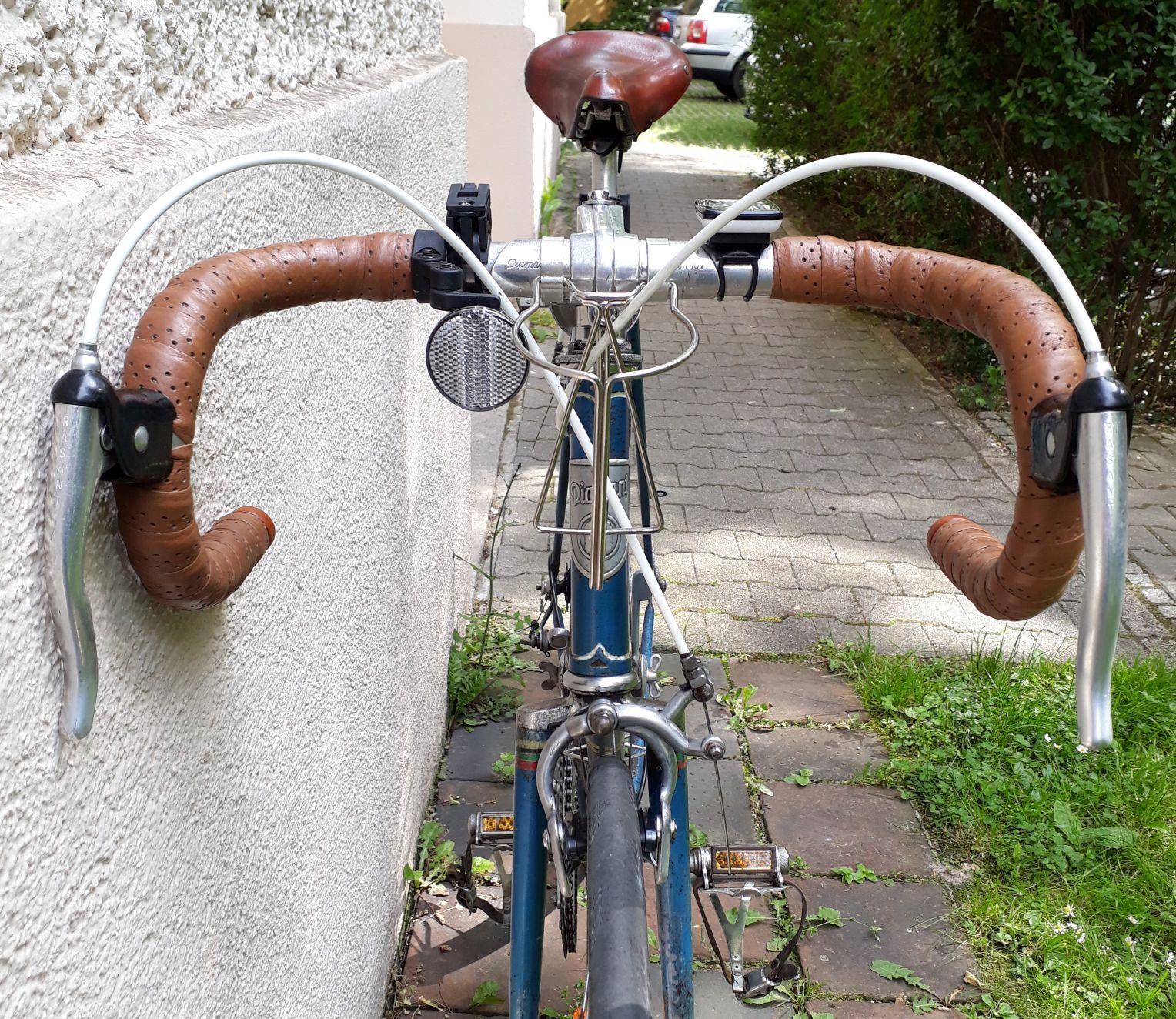

da bin ich wieder. Erst einmal was fürs Auge: habe heute auf DDR-Flaschenhalter umgerüstet. Weiter vorn im Thread wurden die Plastikträger ja schon kritisiert ;-). 30km Probefahrt haben die neuen Halter schon einmal bestanden.

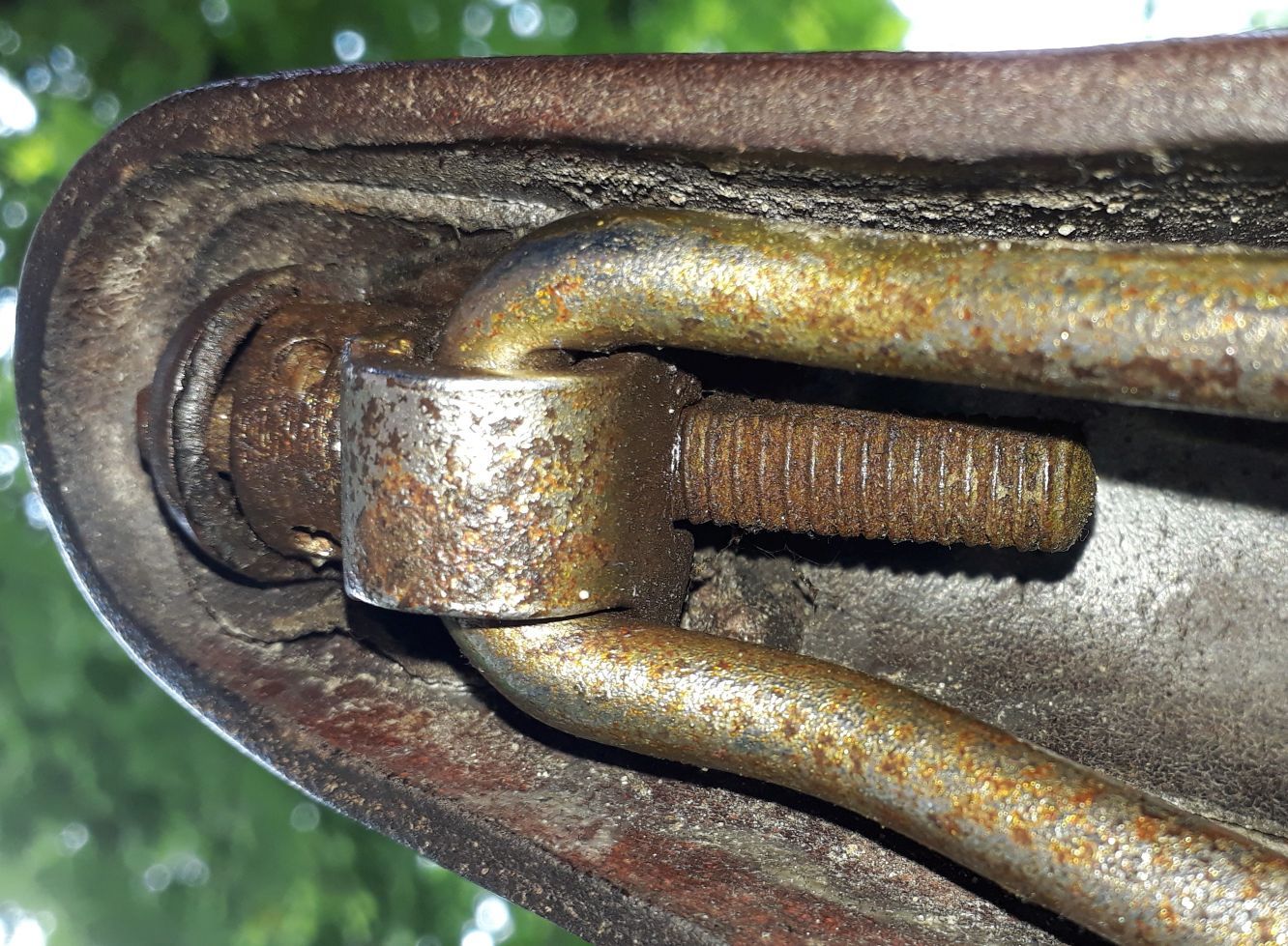

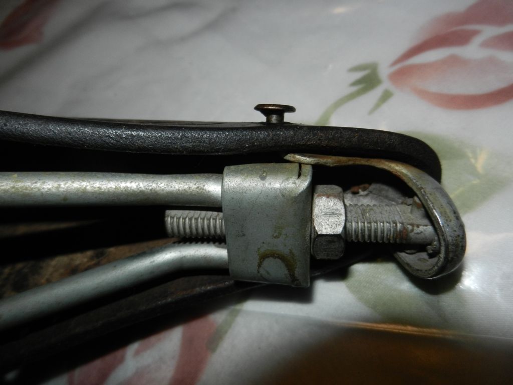

Nun zum knarzenden Möve "Ausdauer Spezial" mit 100.000km und Altersschwäche: Die Nieten sind alle nicht mehr die besten, aber verabschiedet hat sich bisher nur eine am rechten Rand. Äußerlich ist der Sattel ganz gut in Schuss, nur unter der Haube ist er eben doch nicht mehr der Jüngste.
Wo hast Du denn den Flaschenhalter für Lenkermontage her? Ist das einer von denen, die vor ein paar Wochen bei ebay angeboten wurden? (und ich zu spät war...) Oder gibt es da noch eine andere Quelle?
Und wenn der andere am Unterrohr befestigt ist, dann büßt Du ja den Platz für die Luftpumpe ein...
Genau, das war einer von den vieren, die bei eBay verkauft wurden. NOS und verchromt, macht einen viel besseren Eindruck als der alte am Unterrohr. Ich habe Opas Luftpumpe noch im Keller, aber die passt sehr wahrscheinlich nicht auf meine Sclaverand-Ventile? Eine kleine Reisepumpe für die französischen Ventile habe ich schon, die wird wohl demnächst mit einem der nun überflüssigen Plastikhalter am Sattelrohr montiert.
Gut, dann muss ich mal schauen. Mein Opa fuhr zum Schluss 26er Räder mit normalen Dunlop-Ventilen und dafür passte seine Pumpe, die in den Jahren auch irgendwann mal umgebaut worden war. Ich hatte ihr daher keine große Aufmerksamkeit geschenkt (edit: der Gedanke ist nicht sinnvoll, bei meiner Standpumpe werden Dunlop und Sclaverand übers selbe Loch bedient...).
Dann wird die wahrscheinlich zu kurz für die Pumpenhaken sein, wenn sie an die Halterungen der 26er gepaßt hat.
Dann habe ich das wirklich mißverstanden. Auf dem oberen Bild ist eine Rennradpumpe zu sehen, wenn das die ist, die Du noch hast, dann wird das die originale sein und wunderbar passen.

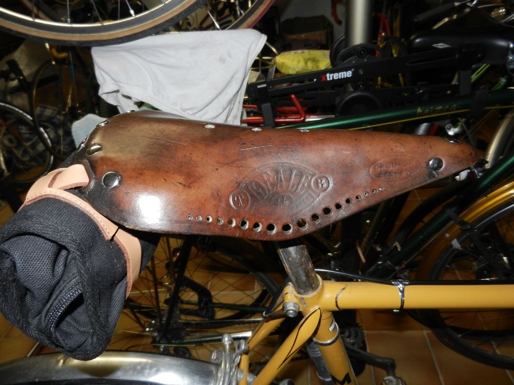

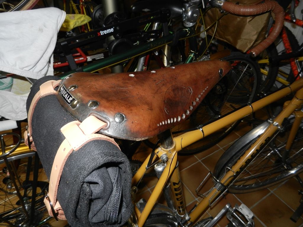

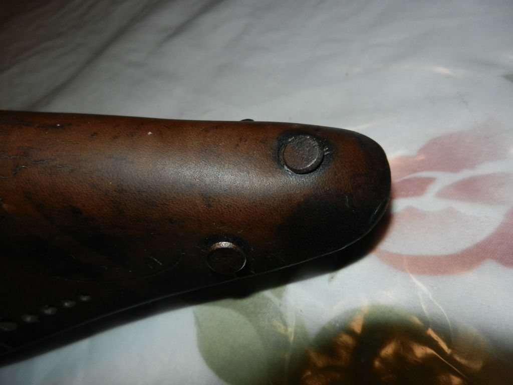

Der Sattel macht noch einen guten Eindruck. Wenn das Gewinde vorn gängig gemacht werden kann, dann reicht es, ihn zu wässern und neu in Form zu binden. Einen neuen Niet einziehen und fertig. Vei Heinz Fingerhut gibts Spaltnieten, die sind ganz einfach in der Handhabung.

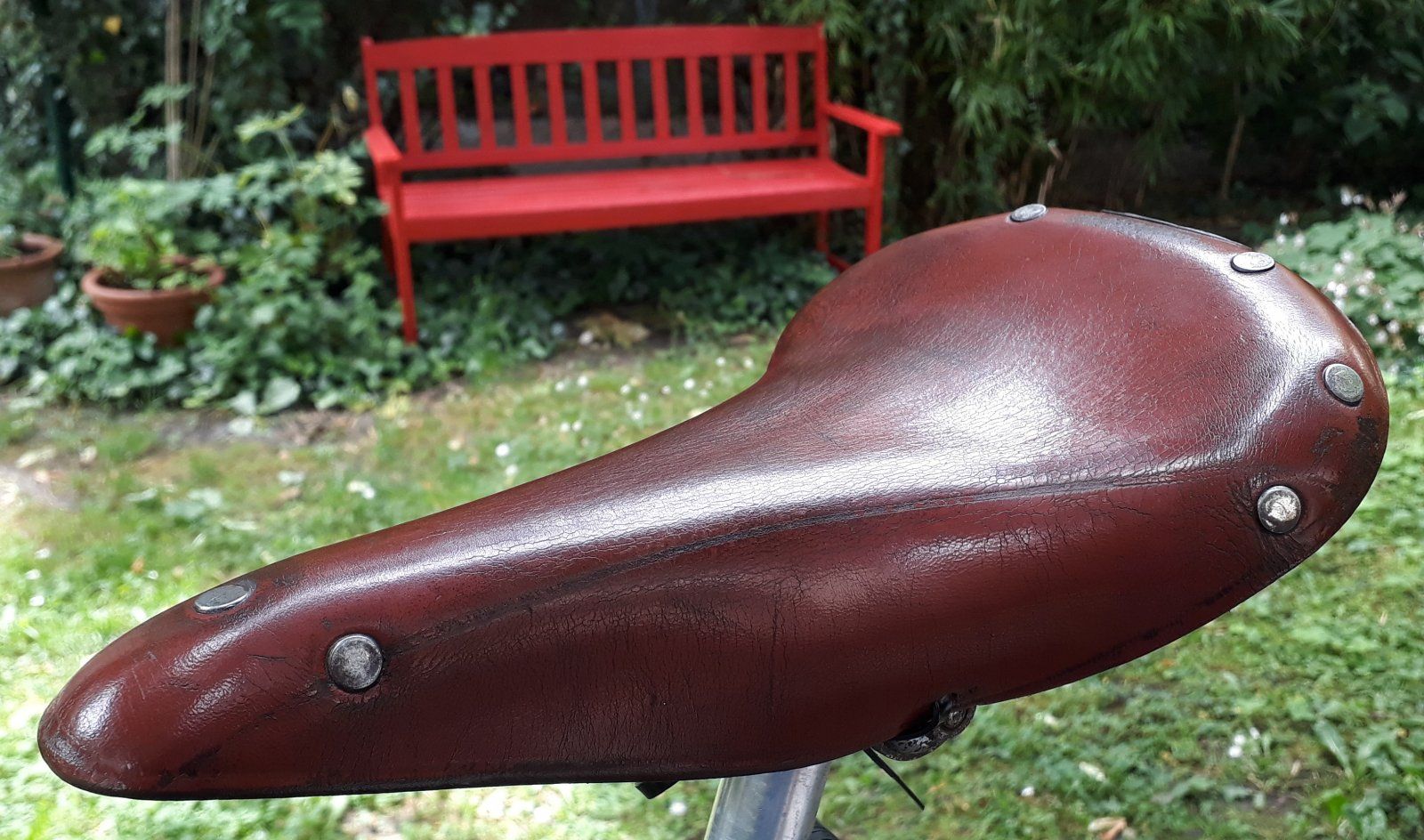

Ich hab neulich mal einen Sattel aufgearbeitet und neu vernietet mit den Dingern.
Vorher:
Nachher:
