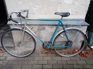

Vor ein paar Tagen habe ich mir ein Diamant-Rennrad gekauft, an dem auf jeden Fall einiges zu tun ist:
Meine erste Frage: Um welches Model handelt es sich hierbei? Die Rahmennummer ist die 9767477. Laut Wikipedia wäre der Rahmen von 1990. Ist es dann das Modell 35 715?
Meine zweite Frage: Leider fehlen die Aufkleber am Rahmen, die kann man aber sicherlich noch irgentwo herbekommen für dieses Modell? Weiß jemand, wie die aussehen müssten?

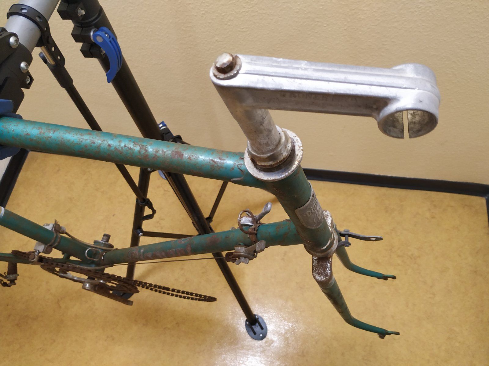

Meine dritte Frage: Leider ist die Patina, vor allem am Oberrohr schon teilweise stark zerkratzt (am Rahmen habe ich aber keine Dellen/Risse entdecken können). Der Rost ist aber nur oberflächlich, das Fahrrad stand die letzten Jahre glaube ich im Trockenen. Wie gehe ich da am besten vor, da ich den Originallack gerne erhalten würde? Mit Rostentferner die Stellen behandeln und dann polieren und mit owatrolöl behandeln?

Meine vierte Frage: Ist der Vorbau original? Habe keinen Aufdruck erkennen können.
Wie sieht das mit den Laufrädern aus? Die sind von Maillard, wurden die im Nachhinein angebaut?
Bei der Kurbelgarnitur bin ich mir auch unsicher. Sicherlich ist das nicht die originale, sondern eine mit zwei Kettenblättern?

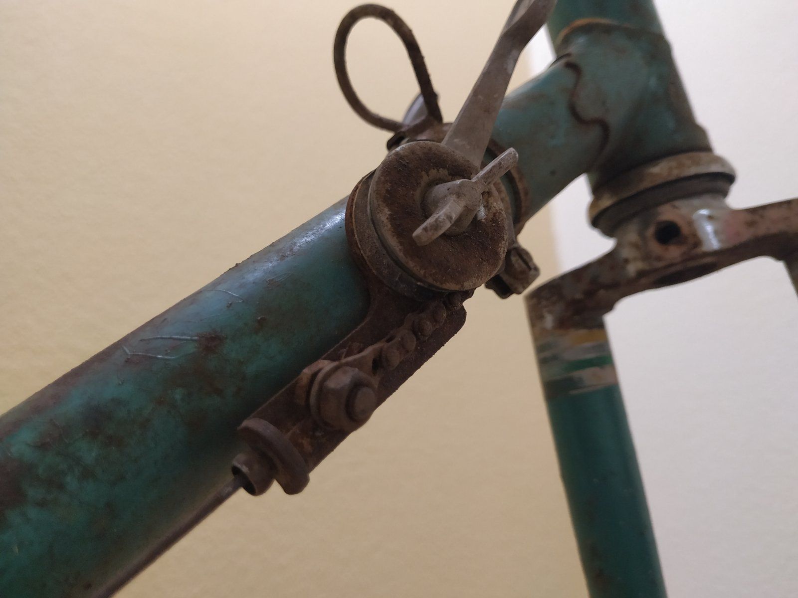

Seht ihr eine Chance für die Schaltungsteile und vorallem die Kettchen? Dachte an Phosphorsäure zur Entrostung. Dass da kein Chromglanz mehr kommen wird, ist klar. Würde gern einfach irgendwie die Funktion herstellen und es stört mich nicht, wenn sich die Anmutung dann dezent vom Original unterscheidet ;)

Denn Lack würde ich erst mit der Stahlwolle behandeln, dann Owatrol, das musst du nach max. einer Stunde wieder abwischen. In der Zeit ist es überall da wo es hin soll, es versiegelt und glänzt nicht mehr.

Meine erste Frage
das ist ein "Sportrad" ... zu der Zeit um 1990+ wurden da die Reste der Rennrahmen abgearbeitet. Nennen wir es "leichtes Tourenrennrad'. Du kannst also beherzt an den Rennradaufbau gehen
Meine zweite Frage
das sollten diese Aluaufkleber gewesen sein. Da stand dann auf dem Oberrohr auch "Toursport". leider gibt es da noch keine Quelle für Repros. Diese Frage kam erst vor kurzem. vielleicht was beim Printer deines Vertrauens machen lassen ... oder ohne lassen
Meine dritte Frage
ja, vorsichtig mit feinster Stahlwolle bearbeiten, dann Ovatrol. sollte helfen, erhält den Charm
Meine vierte Frage
sollte beides Original sein. Mailard Naben mit Schraubachsen hat mein Sportrad von 91 auch (allerdings nur Vorn, warum auch immer). Der Vorbau ist ein ITM "Import" ... so lassen, kommt gut.
... es ist übrigens sehr interessant, dass die "Sporträder" um die Wendezeit wieder aus Chemnitz kamen. Lag wohl daran, dass diese Produktionslinie in Sangerhausen eingestellt wurde?!

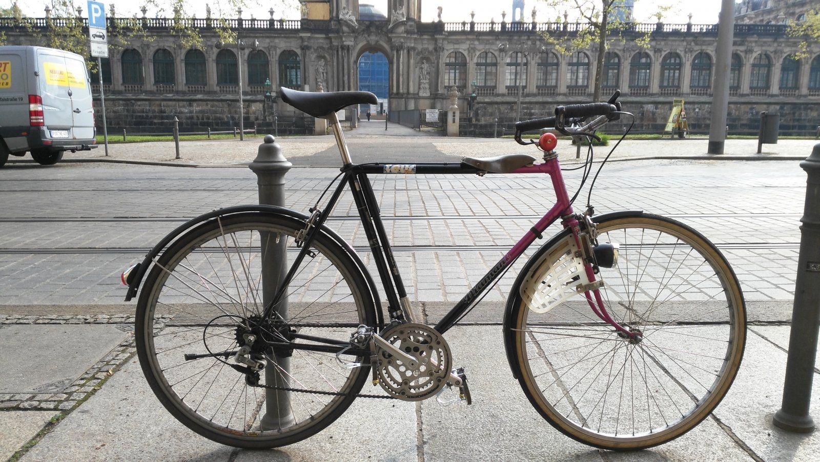

Mich würde mal sehr interessieren, wie dein Sportrad von 91' aussieht. Vielleicht kannst du mir da mal ein Foto zeigen? :)
Na ja... ich habe das Rad von meinem Vater geerbt, der hat es 91-92 neu beim hiesigen Radhändler gekauft. Ich hab es dann etwas modifiziert... eigentlich wollte ich es nochmals und weitreichender Aufbauen, aber hab’s gelassen, hängt halbzerlegt in der Garage. Vielleicht Bau ich es wieder Original, hab noch alle Teile.
Ansonsten wollte ich mal gerne nachfragen, wie Ihr die ganzen Anbauteile (Schaltung, Kurbelgarnitur usw.) reinigt und wieder zum glänzen bringt. Erst in Petroleum vielleicht?
Und elsterglanz
Kriegt man auch Kratzer irgendwie wieder heraus? Weil z.B. der Vorbau von oben leider auch teilweise schon tiefe Kratzer hat.
Schleifpapier. Erst grob, dann fein. Bin mir nicht sicher, ob der Vorbau eloxiert ist. Das Eloxal bekommt man mit Rohrreiniger runter.
Ja cool. Die Farben gefallen mir auch ziemlich gut. Bei dem ist die Rahmenhöhe sicherlich 58cm. Ich wollte ja umbedingt eins mit 61cm haben. Die sieht man aber echt nicht so häufig gefühlt.
Ja das ist eine gute Idee. :) Vielleicht schaffe ich es ja mal am Wochenende loszulegen.

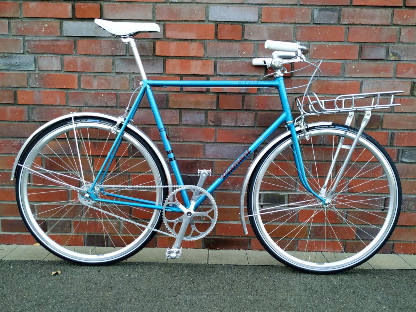

Melde mich auch mal wieder zurück!
Habe die letzte Zeit damit verbracht, mein Rad für die täglichen 12km Arbeitsweg zusammenzustellen.
Im Sommer hat mich immer der Rucksack auf dem Rücken gestört, sodass ich nach einer optisch akzeptablen Lösung gesucht habe. Irgendwann hat mich dann die Idee eines Porteurs gefesselt. Sonst bleibe ich auch gern nah am Original, aber da der verwendete Rahmen ja nix weiter besonderes ist und ich außerdem gern mal in den Genuss einer aktuellen Bremsanlage kommen wollte, habe ich ohne schlechtes Gewissen ein paar kreative Erfahrungen gesammelt.
Wie immer gibt's ne Menge Sachen, die man hätte besser machen können und die vielleicht in Zukunft noch optimiert werden. Aber das Budget fiel (auch wie immer) ohnehin schon wieder höher aus, als ursprünglich veranschlagt.
Verbessern würde ich gern noch die Verlegung des vorderen Schutzblechs. Durch den Gepäckträger und die Bremse steht es vorn dichter am Reifen und hinten weiter ab. Da muss ich mir noch was einfallen lassen.
Die Kurbeln sind zweifellos nicht die Schönsten und mal sehen, wie lange Sattel und Griffe weiß bleiben.
Vielleicht kommt noch eine Dynamobeleuchtungsanlage hinzu, mal sehen.
Aber im Großen und Ganzen bin ich ganz zufrieden, fährt sich wirklich schön leicht.
  • Basis: Mod. 35 705 aus 1990
  • Gewicht: 12,3 kg
  • Übersetzung: 61/22, vielleicht bekommt es hinten noch einen Zahn weniger
  • Bereifung: 30-622
Würdet ihr versuchen, die Lackkratzer vom Schellenschalthebel auszubessern? Oder kommt da nix Gescheites bei raus und man sollte mit den Geschichtsspuren seinen Frieden machen?
Hat jemand vielleicht noch einen weißen Rennradreflektor? Würde ich gern an der Halterung am Vordergepäckträger verbauen. Könnte evtl. auch gegen eine andere Farbe tauschen.

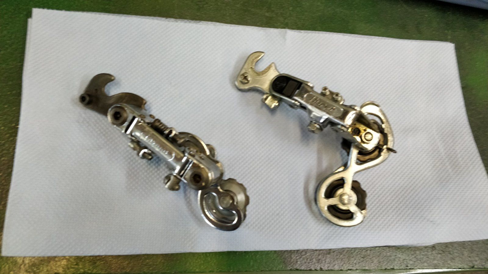

Hallo Kollegen,
Ein schöner Rasant Umwerfer, aber der andere ist für mich nicht definierbar.
Es ist ein kleiner Aufkleber mit der Aufschrift "Sepper" noch drauf. Wer weiss da was dazu?

Heute Mal die hinteren Kollegen gereinigt.
Ein tschechischer Favorit PWB und ein französischer Huret.Anhang anzeigen 856903
Welchen der Rahmen willst du dann eigentlich aufbauen? Wenn der Sattelauszug auf den Bildern zu Dir passt, dann wahrscheinlich den 61er?
Das Baujahr? Je näher an 1990 könnte sogar das Huret ganz gut passen. Ein Favorit Special habe ich bestimmt noch irgendwo liegen.
Das Huret-Schaltwerk hat den Vorteil, dass es ein 28er Ritzel bedienen kann, was bei der Diamant Heldenkurbel nicht verkehrt ist. Das Favorit Spezial schafft das auch, das PWB kenne ich nur von Bildern. Welche Ausfallenden hat der Rahmen? Bei den vertikalen Diamant-Ausfallenden braucht man einen Schaltwerksadapter mit etwas anderem Anschlag als bei langen, waagerechten Ausfallenden. Das Huret hat garantiert den Adapter für die langen Ausfallenden und ist möglicherweise sogar damit vernietet.

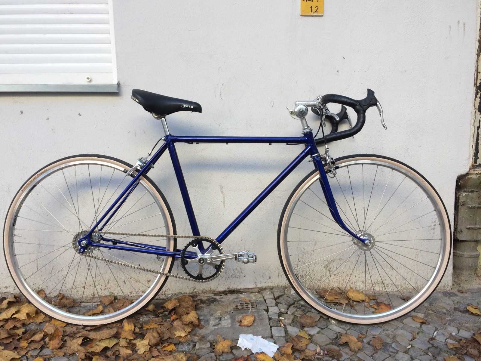

Moin Leute,
also ich bin ja immer froh, wenn es hier immer mal neue Bilder von fertigen Diamanten gibt.
Letzte Woche hatte ich doch tatsächlich mal die Gelegenheit eines der Räder meiner Frau abzulichten. (Hängt sonst meist an der Wand)
Es ist ein Diamant, dass ein wenig modifiziert ist. Neue Ausfallenden, längere Kettenstreben (kA warum...) und einen sehr schönen Lack.
Es ist eine kleine Weiterentwicklung gegenüber ihrem alten Singlespeed und der erste Schritt Richtung Rennrad.
Verbaut ist hinten eine Sachs Automatic. Wird aber noch gegen eine Torpedo 415 und später vllt noch gegen eine echte Kettenschaltung getauscht.
Für ein Gefühl der Sicherheit gab es dann auch noch Zusatzhebelchen.
Alles in allem soll es sich sehr gut fahren, allerdings ist es noch ein Testaufbau.
