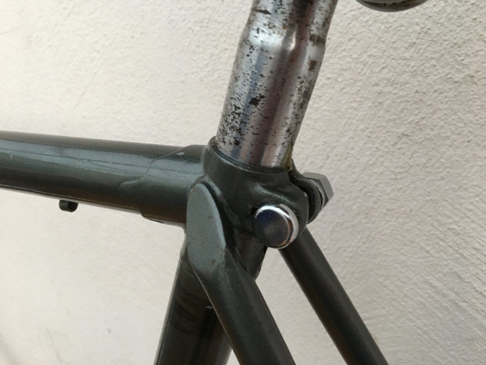

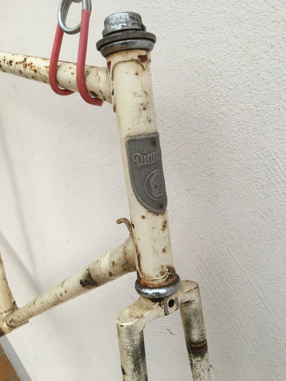

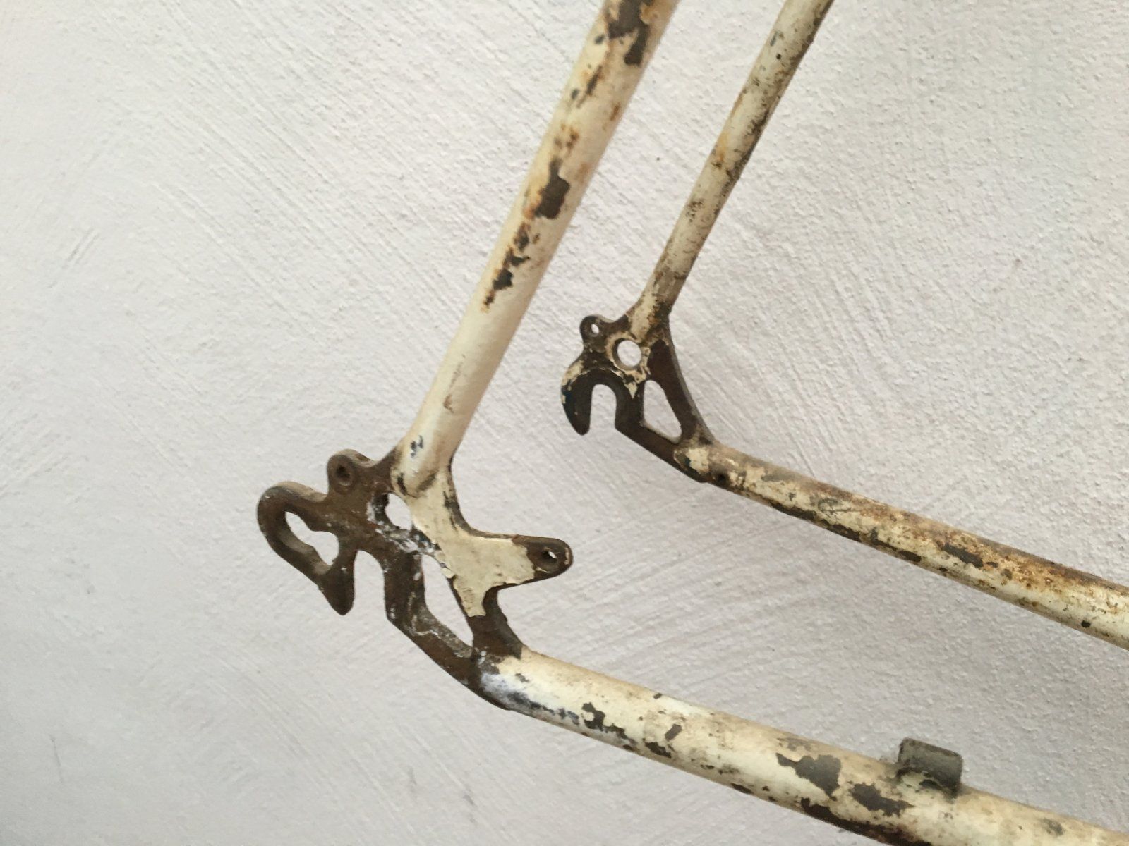

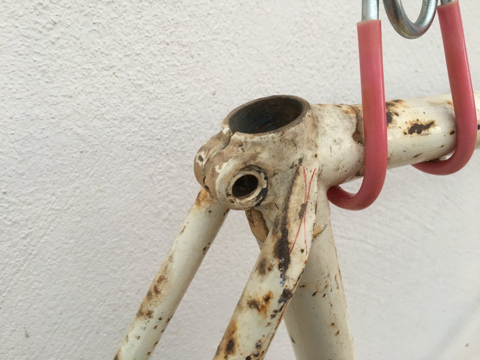

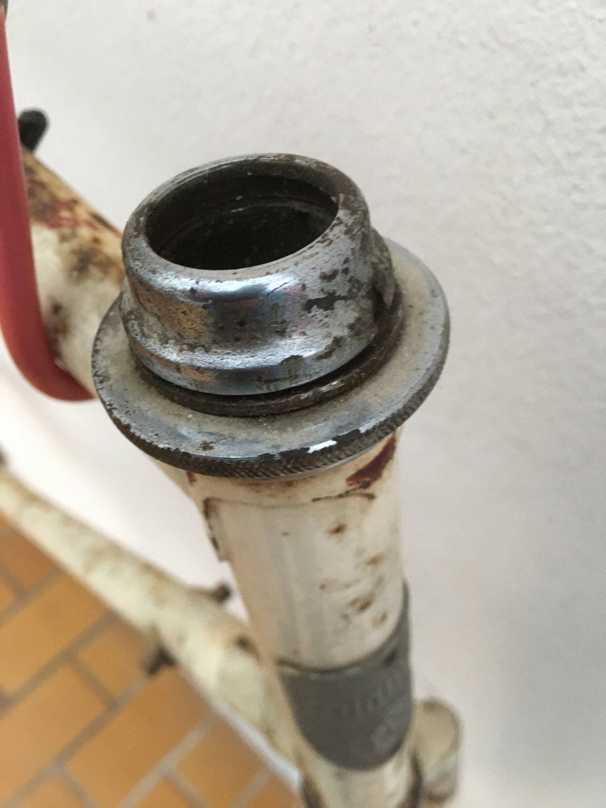

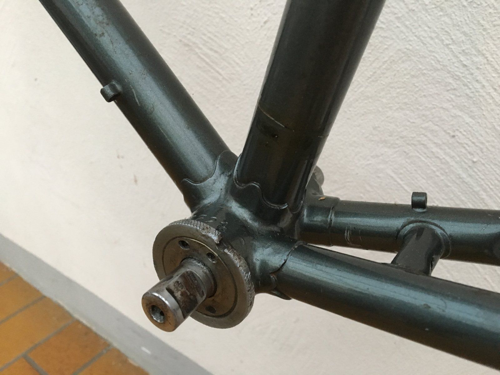

Das DDR Fahrrad Wiki kennst du? Anhand der Rahmennummer lässt sich das Baujahr bestimmen.
#1 dürfte ein 35 707 aus den 60ern sein, #2 ein 167. Die Unterschiede sind recht gering:
  • Form der Muffen
  • "Tävenase" am rechten Ausfallende
  • Anlötsockel für Schalthebel
Beide sind m.E. Modell 157. Die "Tävenase" gabs nur bei diesem Modell und das such nicht lange (58/59 glaube ich.) Aber man muss bei Diamant gar nicht lange rätseln. Mach es, wie @Crocodillo sagt: rahmennummer aufschreiben und dan lässt sich das Baujahr einfach bestimmen
Der Lack ist bei beiden nicht original...
#1 hat bereits die vereinfachten Muffen und keine Sockel mehr für die Schalthebel. Die Sockel entfielen 1967. Untypisch ist die Tävenase, bei der die Bohrung fehlt. Vielleicht ein Restexemplar, das tief unten im Karton mit den Ausfallenden lag.
Genau, das weiße ist ein 167 zwischen 56-60 BJ. Scheint eine zeitgenössische Neulackierung zu haben.
Das graue schaut noch gut aus. Sind die Banderolen an den Rohren lackiert? Modell 35 707.
... Aufbau????
Das graue ist noch in Originallackierung, Ende 60er/Anfang 70er Jahre war das das übliche Lackschema. Bei Dir fehlen nur sämtliche Rahmendekore. So sieht das fertig aus, meins ist Bj. 1974:
diamant1974-2288-jpg.667447
Und hier ist ein Link zur Rahmennummernliste im DDR-Fahrradwiki:
http://www.ddr-fahrradwiki.de/Datierung_Diamant_Fahrräder
Modell 35707:
http://www.ddr-fahrradwiki.de/Diamant_Modell_35_707
Modell 167:
http://www.ddr-fahrradwiki.de/Diamant_Modell_167
Der graue Rahmen ist ziemlich sicher nicht im Originallack, denn das weiße Dekor war original jeweils ein großes Wasserschiebebild und nicht lackiert. Die bunten Ringe am Sitzrohr sind ein Dekor, das es einzeln gab und häufig bei Neulackierungen z.B. von der Lackiererei Albrecht in Leipzig genutzt wurde.
Auch die Schlagzahl außen am linken hinteren Ausfallende ist dahingehend ein Indiz, da sowas meist als "Kundennummer" verwendet wurde, damit man auch den Rahmen zurückbekam, den man hingebracht hat.
Auf dem ersten Foto sieht es so aus, als hätte der Rahmen mal einen Schuss vor den Bug bekommen. Ist vielleicht auch eine optische Täuschung, aber für mich sehen die Rohre hinter den Steuerkopfmuffen nicht ganz gerade aus.
Siehst Du, ich dachte bisher immer, daß da weiße Banderolen lackiert wurden und darauf die Wasserschiebebilder sitzen, so wie am Steuerkopf. Ja und auch die Weltmeisterbändchen sehen bei meinem auch anders aus...

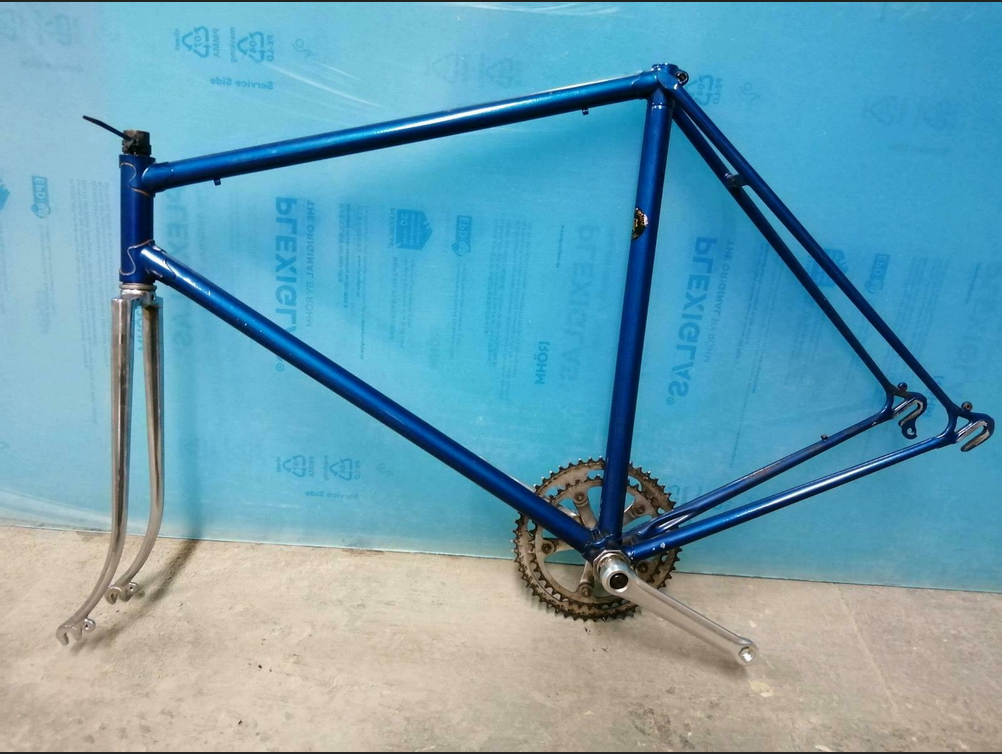

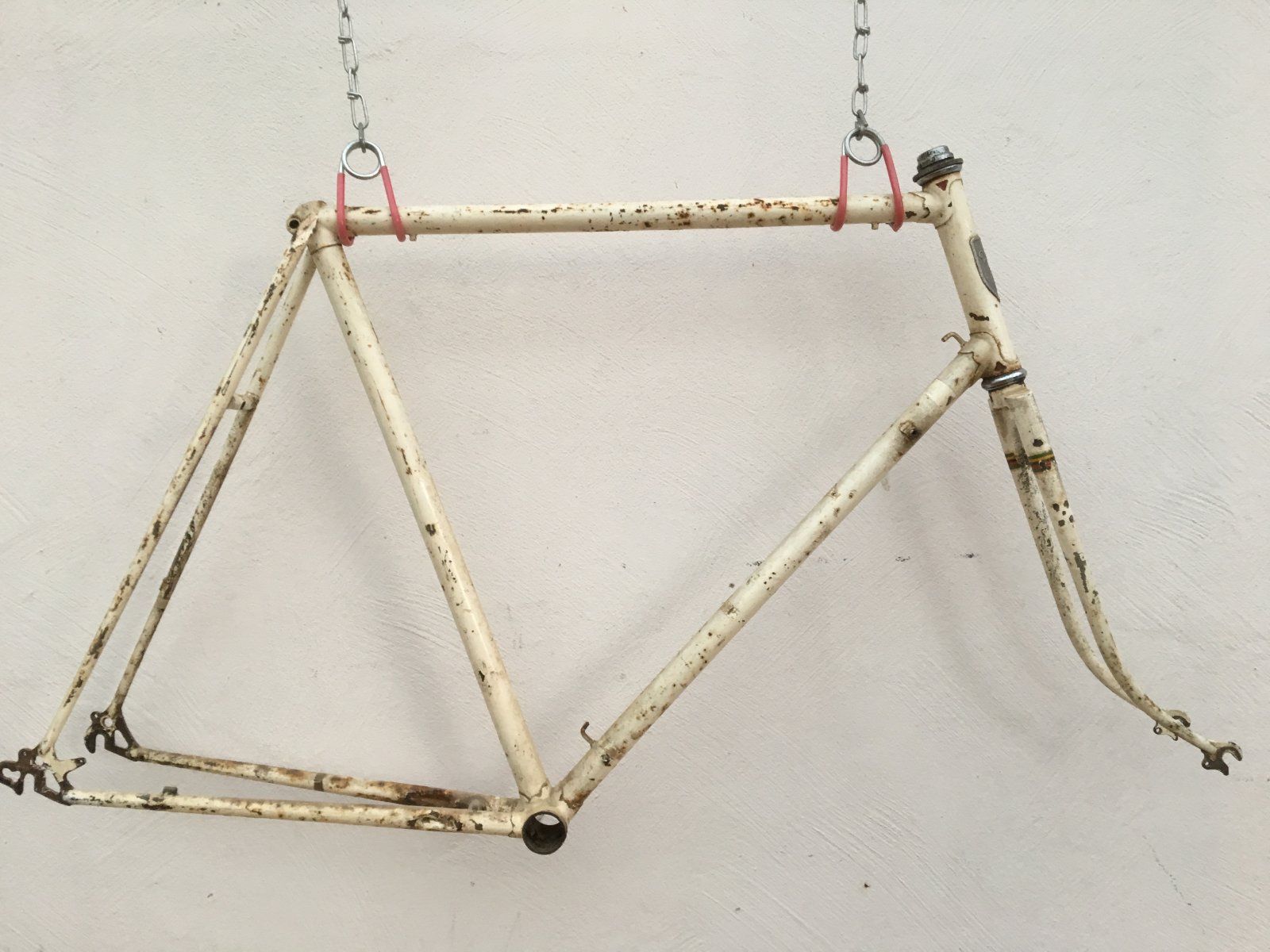

Hallo und ´nabend Ihr DDR Diamand Freunde .
ich habe hier zwei Diamant Rahmen , die mir zugelaufen sind . Es wäre nett , wenn Ihr mir dazu etwas sagen könntet , z.B. Modellname , Baujahr und solche spezifischen Dinge . Also , ist habe eher wenig bis null Kenntnisse zu den Diamant Rädern .
Rahmen 1:
so , und nun Rahmen 2:
Der hat was den Lack angeht , wohl schon heftig gelitten .
Wäre toll , wenn ich von Euch etwas über diese beiden Rahmen erfahren könnte . Danke

Danke für die vielen Infos . Ich werde mir beide Rahmen noch mal genau anschauen wegen der Rahmennummern und auch , ob der graue eine Stauchung hat .
Dann berichte ich .
Den grauen könnte man mit so ziemlich allem an Teilen ab den 70ern bestücken... die lackierten Banderolen finde ich ganz chic.
Bei dem weißen würde sich vielleicht eine Rettung der Lackierung anbieten und dann ein Mix aus Teilen der späten 50er/frühe 60er DDR / Huret / Campa / Stronglight/ usw.

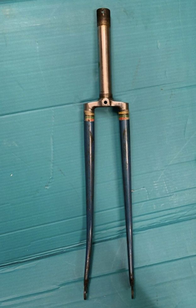

Icv versuchs mal hier auch nochmal:
Suche DDR Diamant Gabel möglichst vollverchromt. Ansonsten auch mit Lack;/) Schaft 20-21cm. Also wer was hat...
