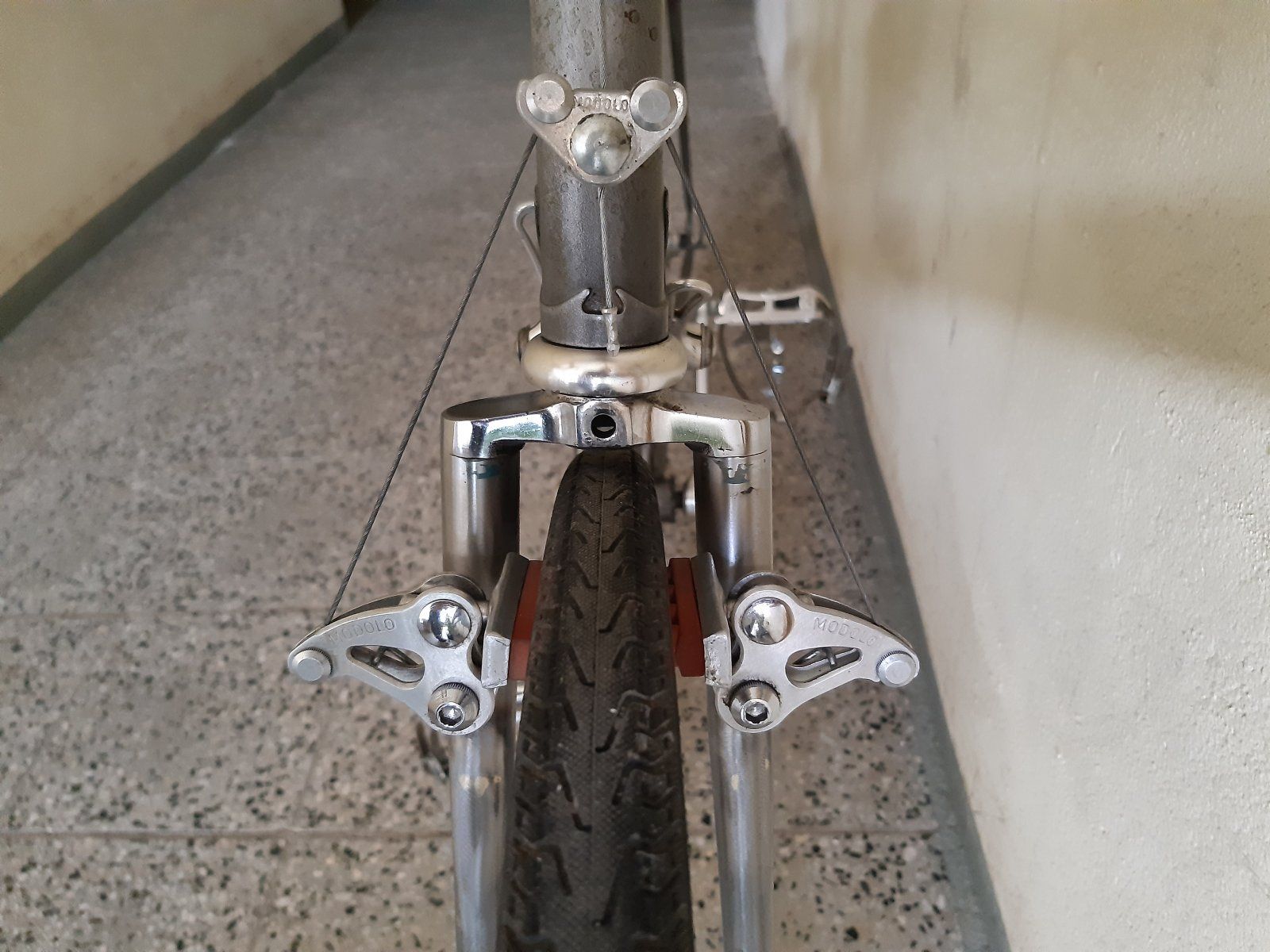

Hab das mal an nem Ami- Randonneur gesehen. In modern..
Mit Rasant? 😁
Das ist ja der Plan von @crocodilo und mir, als add on, zusätzlich mit ordentlichen Ausfallenden an einem 167 😉
Du meinst wohl eher Franz- Randonneur 😁
Quelle: Alex Singer bei Ebay

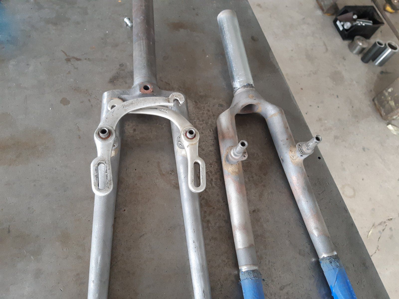

Guten Abend miteinander! Hat schonmal wer die Rasant Mittelzugbremsen direkt verbaut? Sprich, auf Sockeln wie bei einer Cantibremse? Oder sowas gesehen?

Ich habe @Wayne Baker ja so verstanden, ob das, was Du da zeigst, schon mal jemand mit Rasant-Bremsen gemacht oder gesehen hat. Müßte doch eigentlich gehen, wenn man die Sockel an die richtige Stelle anlötet... Gesehen habe ich das aber leider noch nicht.

Ich habe das verstanden, aber nicht konkret geantwortet.
Nein, gesehen noch nie mit Rasant.
Gesehen eher bei europäischen Randonneuren und einzelne französischen & Italienischen Rennrädern. Ich halte es für eine gute Idee.

Hatte vor einiger Zeit schon mal den Plan. Lebt grad wieder auf für zwei Alltagsdiamanten, für die ich zu geizig bin, Unsummen für klassische Cantis auszugeben. Na da werd ich mich mal an die Drehbank begeben..

Klassische Cantis (Mafac/Weinmann/Modolo/...) gibts doch manchmal schon recht günstig. Jedenfalls im Vergleich zum Aufwand für die Fertigung der Spezialsockel. Oder meinst du, du kriext das für 80 EUR hin (Arbeit+Material+Fehlversuche)?
Und den Gedanken mal weitergedacht: Kannst du auch Titan bearbeiten? Und z.B. Bremsschuhkloben für Mafac herstellen?
Nee. Hab nur ne Uraltdrehbank und ne 4-Tonnen-Fräse. Mache eher in Blech. Vom zerspanen hab ich recht wenig Ahnung. Suche schon ne Weile Modolocantis. Unvollständig, teuer. Oder weit weg..
Einen Satz Mafac hab ich z.B. da.
Anlötsockel für MZB sind kürzer als die für Cantis, also entweder du musst welche anfertigen oder nach Original Mafacsockeln suchen.

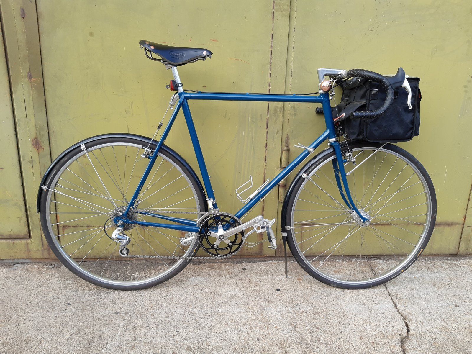

Bild 1 ist das Versuchskaninchen für den Bomber auf Bild 2/3. Da hab ich Frogglegs dran. Die Modolo sind aber deutlich hübscher. Cantisockel hab ich noch von der vermaledeiten Pyttelgabel. Versuch macht kluch.
