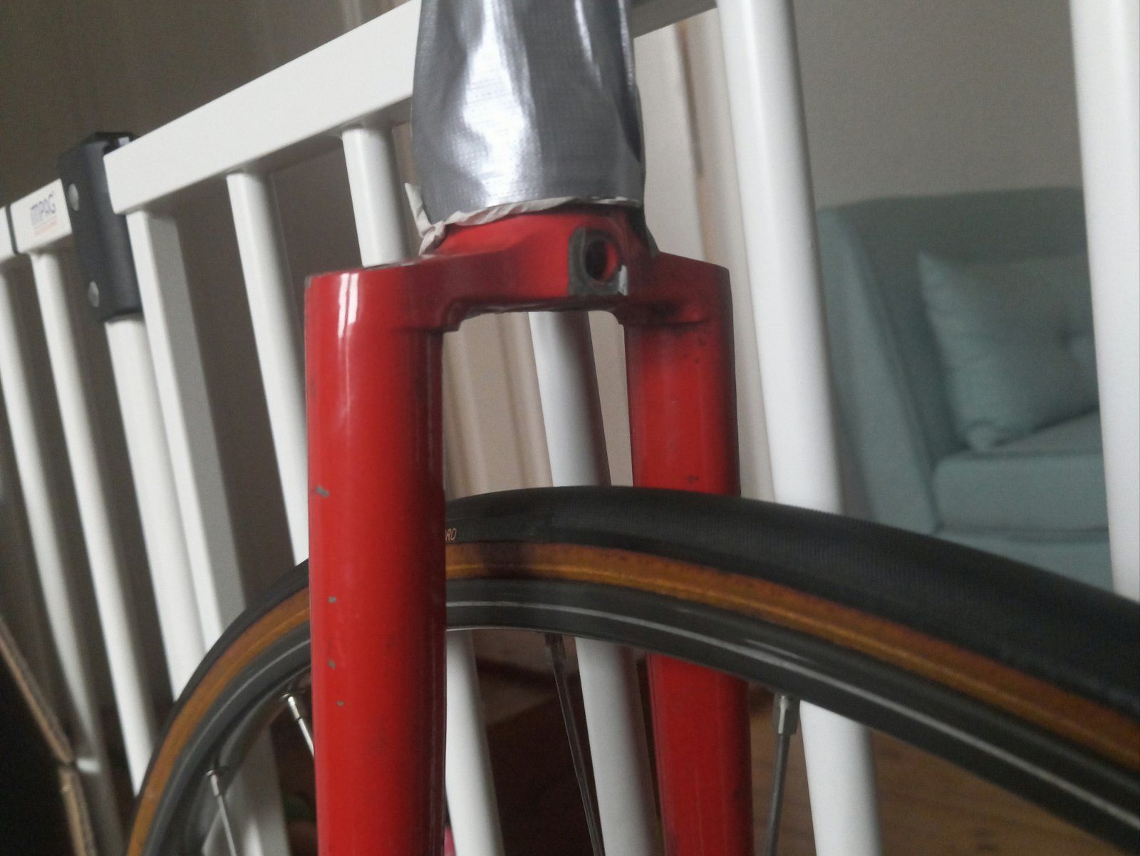

Gab es Alda Seitenzugbremsen in verschieden Schenkellängen? Wurden die Länge der Gabelscheide nach 1960 gekürzt? Ich weis, sonderlich stimmig ist das nie gewesen mit der VR Bremse, aber aktuell ist der Grenzwert bei mir überschritten und die Original und flache 27“ Felge noch nicht mal drinnen.

Deine Bremse wurde vielleicht für meine Gabel gefertigt 🤣🤣🤣
(Gabel vom 35 707 mit 27" Mavic GP4 Felge und Continental Schlauchreifen)

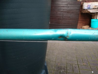

Nun jedoch habe ich einen Diamant Rennradrahmen bekommen, wo es doch tiefere Eingriffe erfordert als Lack retten, Lager fetten, Schrauben neu vernickeln etc. Das obere Rahmenrohr muß ersetzt werden. Leider sind die üblichen Rohre aus den Tourenrädern zu kurz (es ist ein RH61) um verwendet werden zu können, es braucht eines mit ~58 cm Länge. Zudem sind die Rohre metrisch und sowas gibt es in der heutigen Ami-Zollwelt wohl neu nicht mehr. Hab jedenfalls nix mit 26*0.5 /26*0.6 / 26*0.8 gefunden aus einem ordentlichen CrMo-Stahl.
Wäre für jeden Tip dankbar !

Suche ich schon ewig. Ist eher aussichtslos. Tennant würde 26x1 25CroMo4 ziehen, muss man aber 50m abnehmen. Grad nochmal geguckt.

Ich bin, was die Stahlverarbeitung angeht, Laie. Trotzdem (oder gerade deswegen) die Idee: Kannst du nicht irgend einen beliebigen 35707er - Rennradrahmen in passender Größe aus den 80ern (wo es also ohnehin nicht drauf ankommt, ob es einen mehr oder weniger gibt)) ausschlachten, also das Oberrohr auslöten und in deinen Patienten einlöten?

Um welchen Rahmen handelt es sich konkret? Das Oberrohr alleine austauschen wird wohl nicht gehen, du musst vermutlich das vordere Rahmendreieck komplett zerlegen. Das lohnt die Mühe bei einem 67 Vorkriegsrahmen oder einem Friensfahrtmodell aus den 50ern, bei einem normalen 167 oder frühen 35 7078 eher nicht und bei einem 35 70x aus den 80ern keinesfalls.

Das Oberrohr einzeln geht schon. Ist aber Sackgang. Besser isses mit oberer Muffe. ☝️

Wie gesagt, es ist ein Rahmen mit RH61, ca von 1971 (5 598 xxx).
Ich hab das Ding für kleines Geld bekommen (Fremd-Anbauteile sind Kernschrott...wie der Rahmen nun auch..) und wollte mir daraus ein schönes Rennrad aufbauen. Auf dem ganzen Rahmen war Plastiktape verteilt, besonders viel an der Schadstelle, so daß ich es nicht gesehen habe als ich es im Schummerlicht übernommen habe....naja.
Prinzipiell ist die Festigkeit des Rahmens bestimmt nicht gefährdet, man kann ihn sicher fahren. Nur es genügt eben nicht meinen ästhetischen Ansprüchen.
Wenn ich ein Rohr hätte, wäre der Austausch kein Ding, Rahmen Löten hab ich schon gemacht bei den Tourenrädern.
Das 26*1 Rohr hab ich auch gesehen...aber vom Gewicht her kannst du dann auch gleich Vollmaterial nehmen.. :-)
Ich hatte evtl. noch erwogen die Fehlstelle aufzuzinnen aber wenn eine Delle da ist, so hat diese am Rand auch meist Buckel, die bleiben dann sichtbar. Die Autoklempner ziehen (nichtscharfkantige) Beulen mit einem angeschweißten Draht wieder raus, das geht bei Wandstärken bis 0.8 mm sogar.
Ich mach dann mal ein Bildchen.
Viele Grüße und danke !
so, hier ein Bild.
Ich muß zur Ehrenrettung des Verkäufers dazusagen, daß er eine Rücknahme angeboten hat.
Aber der Reparaturehrgeiz ist schon irgendwie da...

..danke für das Video. Gute Idee mit dem Holzblock, das gefällt mir. Da bekommt man die Außenbeulen eventuell gut weg. Und die Innenbeulen halt füllen. Ich hab das mal mit Zinn gemacht, da muß man nur moderat erwärmen und kann es mit dem Lederlappen sogar grob glattwischen, aber nur auf größeren Flächen. So wurden früher ganze Autokarossen gebaut. Ich hatte mal einen 313er Wartburg, der hatte stellenweise 0.5 cm Zinn drauf...ab Werk ! Es gab ja nur 465 Stück davon, alle in Handarbeit gedengelt.
Tja, dann werd ich mal einen Holzblock suchen gehen...
