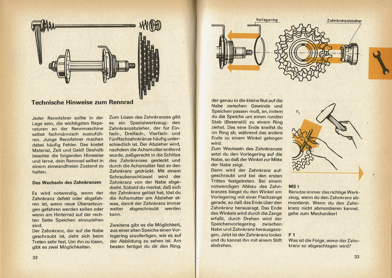

ergänzend hierzu: so sieht es aus
Man sieht ja auch auf historischen Radsportfotos oft, daß die Rennfahrer - auch die guten - die Bremshebel zu tief, die Lenker zu hochgedreht, den Sattel nicht waagerecht... Nein, nein, nein, in manchen Ecken des Forums hätten die keine Chance...
Ich habe "Nachbauten" der Abzieher für die Kränze. Gehen damit problemlos runter. allerdings sind die nicht "zuende gedacht". Man muss halt leider die Achse auseinander nehmen um richtig an den Kranz zu kommen. Damit eignen sich die Teile eher für den Grobeinsatz, wenn eh alles gemacht werden muss.
... wenn ich neu Zusammenschraube, natürlich die Speiche 🤓

Den Speichentrick kenne ich, das Buch steht bei mir seit "damals" im Regal. Das abstehende Stück Speichendraht aber bitte so lang lassen, dass man es auch in den Schraubstock spannen kann - wird nämlich auch extrem fest.
Dieser 5er-Schraubkranz mitsamt der beiden dürren Nuten war und ist ein Ärgernis. Ich ziehe inzwischen einen 5er-Schraubkranz von Shimano vor - mit Standard-Abzieher-Aufnahme.
Notlösung: Zahnkranz auf der Nabe auseinander bauen, Klinken mit Federn abbauen, die Flachstellen (der Klinken) mit Schonern im Schraubstock einspannen und das Laufrad als Hebel zum lösen nutzen...

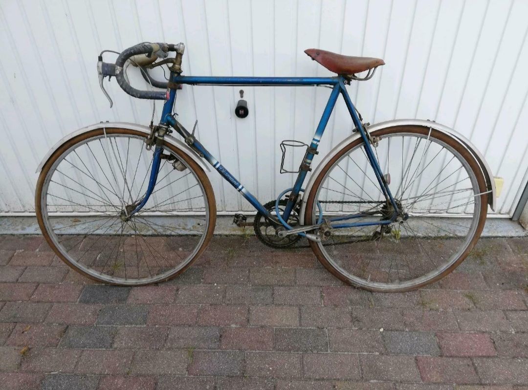

Hab ich gestern so ziemlich fertig gestellt, naja erst mal so weit das es vom Montageständer runter kam. 1958.
Jetzt wuesst ich doch auf Anhieb nicht zu sagen, ob Weltmeisterstreifen und Fischbuechse noch zusammengehen ...
Unabhaengig davon ... ja, huebsch :D
(edit: Vielleicht Vorbau rein, wenn der Sattel schon nicht weiter raus darf ... und sind das FES Stopfen? Da doch lieber zwei Flaschen Roten koepfen und was adaequates nehmen ;) )
