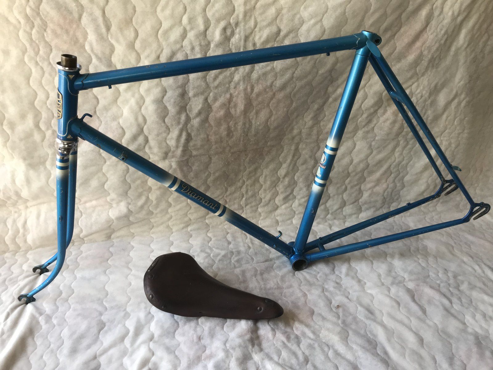

Diamant zugeflogen...nur was für einer?
Ich habe ein Diamant geschenkt bekommen und steh so ein bisschen auf dem Schlauch um was es sich für eins handelt. Das Rad ist nachweislich aus dem Besitz von Jörg Köhler (https://de.wikipedia.org/wiki/Jörg_Köhler). Deshalb vermute ich, das es kein Diamant von der Stange ist / sein kann. Soweit zur Historie.
Der Zustand ist, nun ja, sagen wir mal verlebt. Der Lack ist nicht der Beste, sofern man ihn noch erahnen kann. Rad wurde wahrscheinlich mal mit ner Sprayflasche bearbeitet, Roststellen mit Aufkleber kaschiert. Die Komponenten sind wild gemixt. Shimano 105(?) Bremsen, Rasant-Umwerfer, Diamant Kettenblätter und Innenlager, Gipiemme-Naben mit Campa-Felgen. Lenker-Vorbau wieder Diamant und Grünert(?). Zustand: dreckig, verharzt aber rettbar. Nun zu den Merkmalen, die vielleicht etwas zur Herkunft aussagen könnten. Der Rahmen ist lt. Nummer von 1972 (6654x2xxx). Nun zu den Fact´s die abweichen. Im Tretlager ist ein "B" eingeschlagen. Sollte also eigentlich ein 58er ct sein, gemessen sind aber nur 56 ct. Verändert? Die Oberrohrzugführungen, die Muffen und das Schaltauge passen auch nicht zum Baujahr. Auch verändert? Sollte dies ein Elsner-Rahmen sein? Dem widerspricht der Pumpenhalter vorn und die Ausfallenden. Die Komponenten sind, Umwerfer und Kettenblatt ausgenommen, später verbaut wurden und können nicht aus 1972 sein. Die Gabel ist vollverchromt, der Columbusschriftzug ist ein Aufkleber. Die Muffen passen ebenfalls nicht zur Elsner-Theorie.
Ich schmeiße mal noch den Namen "Niemann" in den Raum. Muffen, Ausfallenden, Oberrohrführungen könnten darauf hindeuten.
Feuer frei...freue mich über Euren Input.
VG
Wirbsch

Ich würde auf ein verändertes Friedensfahrtmodell (Pumpenhalter und Bowdenzughalter) mit Bahnradgabel tippen.

Kurzer Hinterbau, Bahn Gabel, Campa Ausfallenden, Ösen auf dem Oberrohr, Pumpenhalter… der Wahrscheinlichkeit nach würde ich RBL sagen👍
Ne, wie kommst du darauf?
Ich bin von den Ausfallenden hinten ausgegangen. Ich lasse mich aber auch gern eines besseren belehren.
Achso. Es gab zwar auch „Friedensfahrt“-Modelle aus den frühen 70ern unter anderem mit Campa ausfallenden, aber nicht jeden Diamant mit Campa Ausfallenden ist ein „Friedensfahrt“-Modell. Die wurden noch von einigen anderen verbaut.
Das würde sich mit der Aussage der Person decken, welche uns das Rad geschenkt hat. J. Köhler soll 1982 mit diesem Rad definitiv die Friedensfahrt bestritten haben.
Solche Aussagen können hilfreich sein, man kann sich allerdings nicht wirklich alleinig darauf verlassen.
Es hilft dabei nur der Abgleich mit weiteren Quellen.
Es zeigt sich, das Jörg Köhler (zweiter von links) definitiv nicht dein Diamant auf der Friedensfahrt 1982 gefahren ist, sondern wie die gesamte DDR Mannschaft natürlich Colnago.
