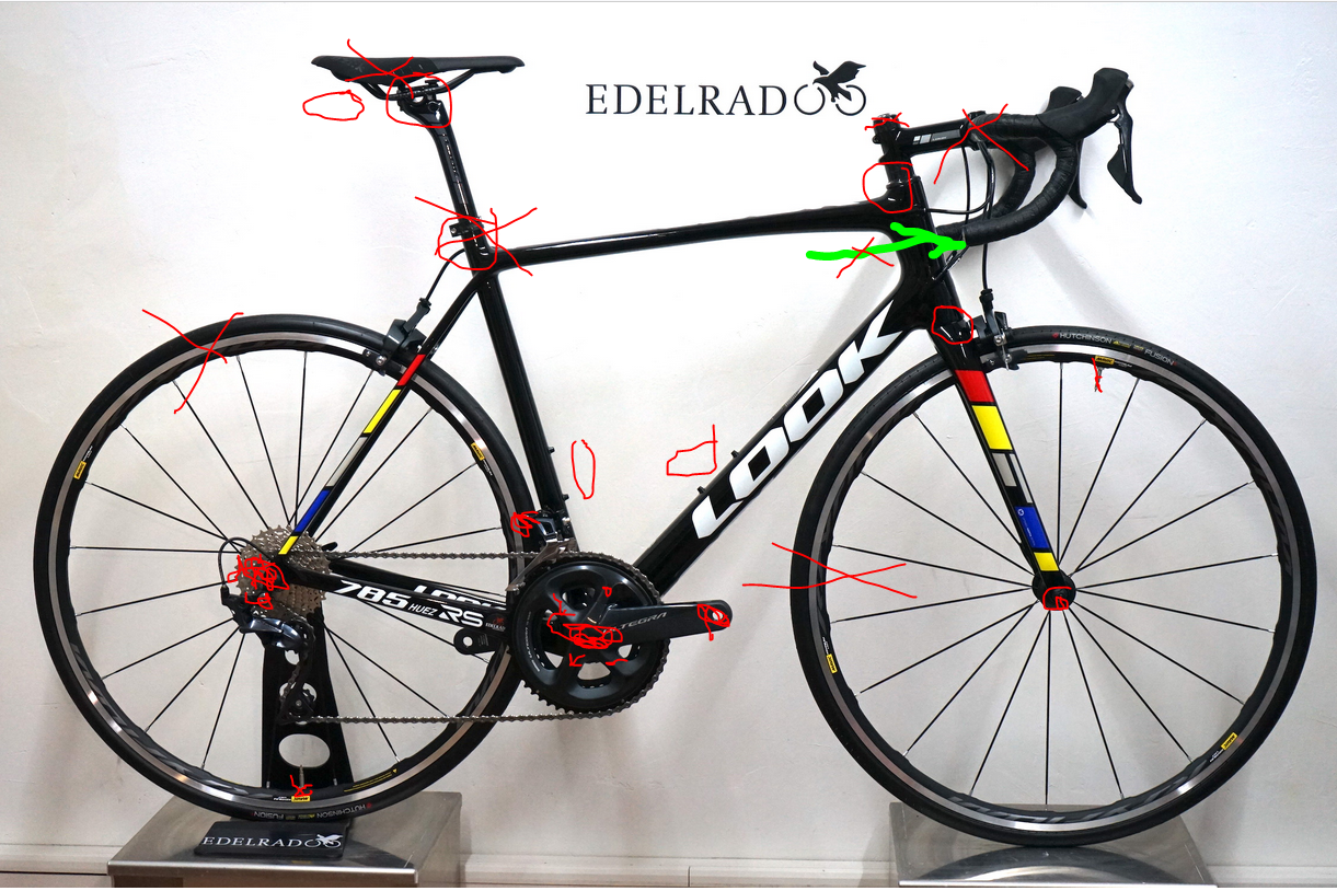

Was man aus Langeweile oder Neugier nicht alles anstellt:
Bin den Thread nochmal durchgegangen, nach dem Motto Ausschlussverfahren.
Was mir zu dem Suchbild noch einfällt:
-Bremsen und deren Befestigung incl. Einstellschraube für den Bremszug
-Vorderer Umwerfer und die Befestigung am Rahmen, ist die genietet und eventuell locker?
-Flaschenhalter/Schrauben entfernen
-Schalt/Bremszüge mit ihren Kappen im Rahmen, sauber machen und mit etwas Fett wieder einsetzen. (war an meinem alten Alurad mal Ursache für Geräusche)
-der Rahme selber hat im inneren irgendwo eine "Bruchstelle" oder lose Bestandteile
-Im Tretlager die Schutzhülle
-das unterste Ende der Sattelstütze reibt am Sitzrohr, auch wenn es sauber gemacht wurde. Ich meine, das hatte ich auch festgestellt, wenn man sich am Lenker nachhinten drückt, wurde das über die Hebelkräfte kleiner. (Schade das das jetzt nicht mehr funktioniert)
-SDI Schalthebel verwinden sich auf dem Lenker (kann ich mir aber nicht vorstellen)
-Brems- und Schaltzüge klappern aneinander oder am Lenker beim Treten
-Brems- und Schaltzüge klappern im Rahmen
OK, mehr kann ich mir grade nicht ausdenken,...
