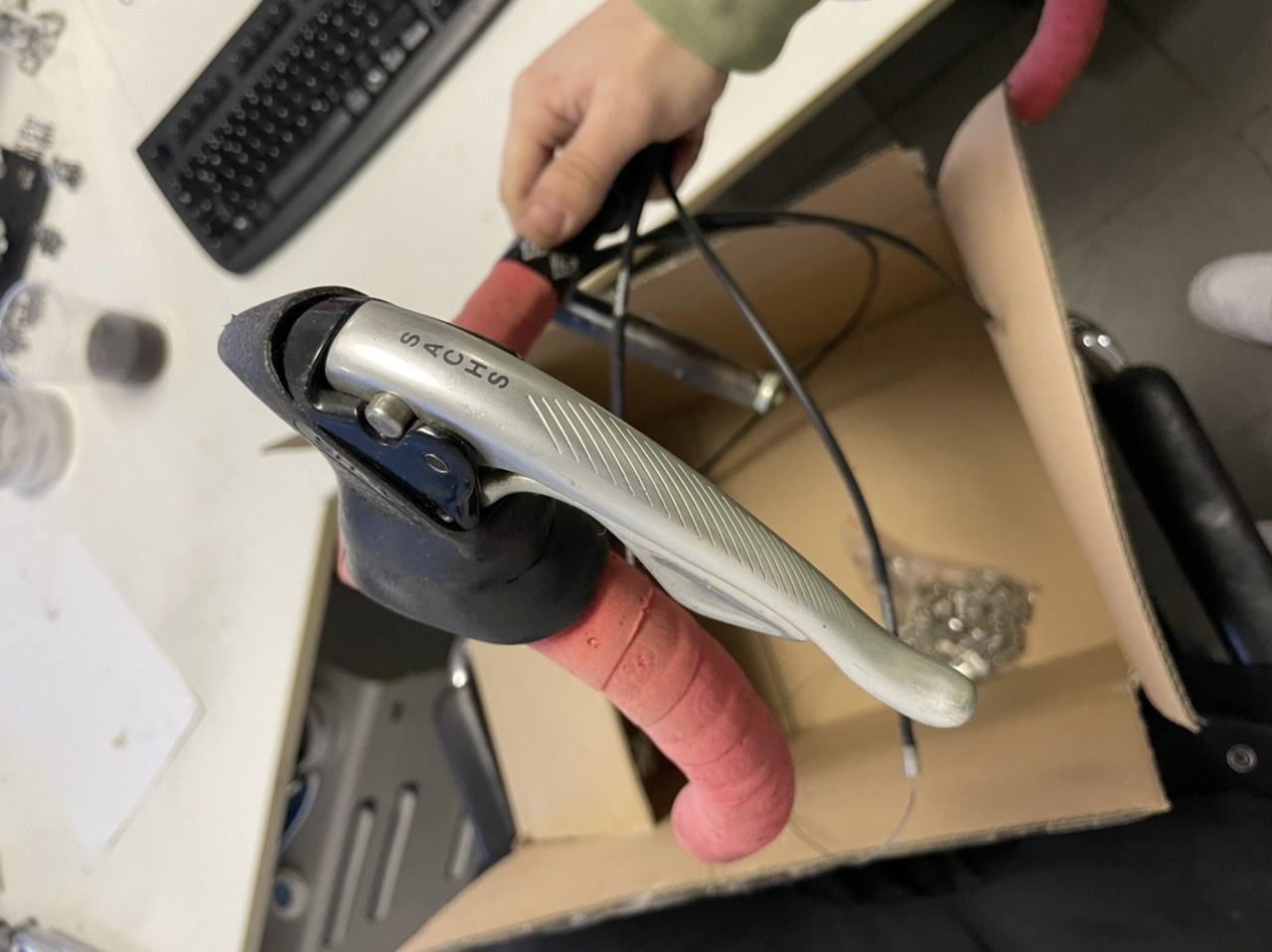

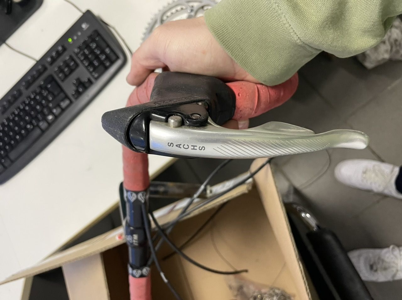

Ich habe folgende Sachs Ergos:
mit folgendem Schaltwerk und 8-fach Campa Chorus Kassette mit Exa Drive.
Nach allen verfügbaren Tabellen im Internet sollte das ja zusammen spielen, weil die Schaltschritte 5mm sind.
