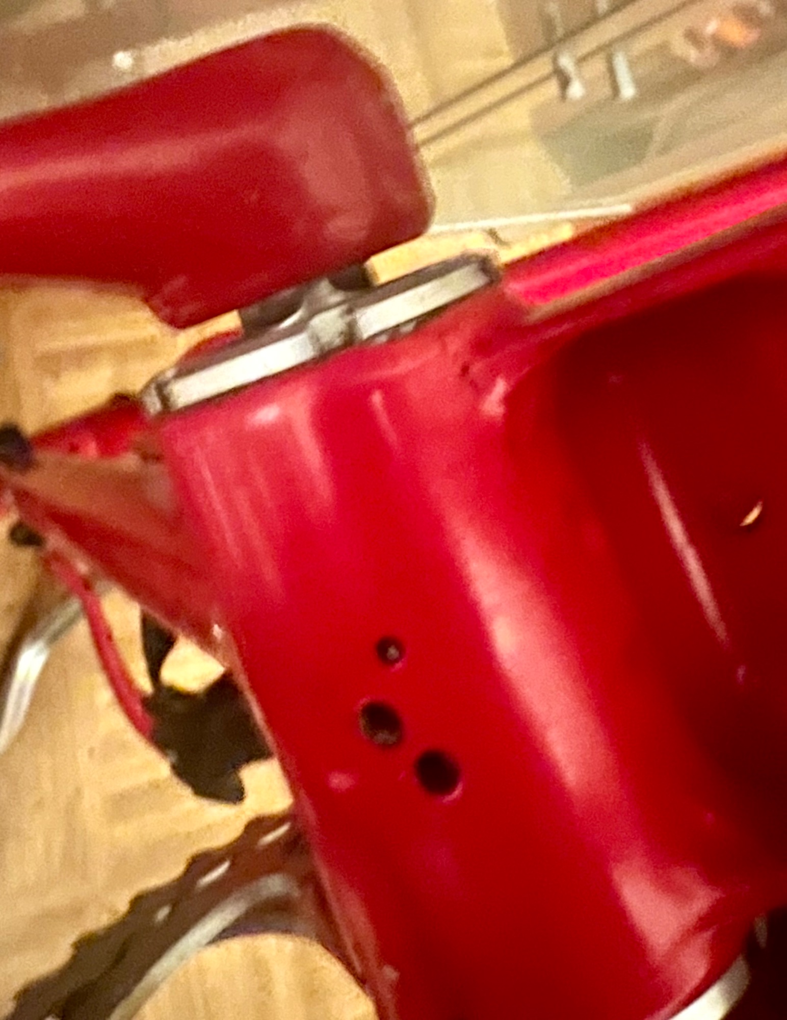

Auch da sehe ich kein Gewinde im Gehäuse, also passt da ohne Veränderung nur eine Führung mit einem Nupsi, der dann in die Bohrung gesteckt wird, ohne Schraube, manchmal glaube ich, ich schreibe hier in SuaheliHab die Cam mal unter das Salerno Titanal gehalten. Wie man sieht, die gleichen Bohrungen!
Jetzt aber nicht zu gurckig werden…bißchen Pattex tut‘s aber auch.
Ja, kein Gewinde!Auch da sehe ich kein Gewinde im Gehäuse, also passt da ohne Veränderung nur eine Führung mit einem Nupsi, der dann in die Bohrung gesteckt wird, ohne Schraube, manchmal glaube ich, ich schreibe hier in Suaheli.
Sieht so aus…Du hast mehrere Titanal-Rahmen?
Kleiner Gewichtswiener, ne?kann man das Ganze noch mit einer dünnen Schraube klemmen - habe ich aber nie gemacht!

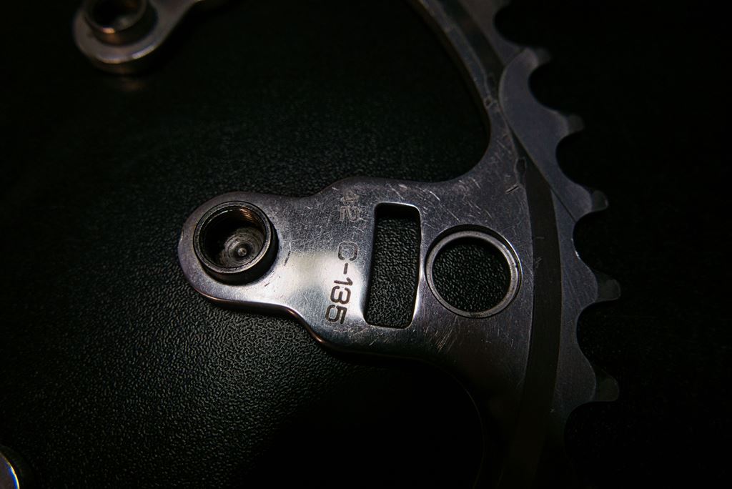

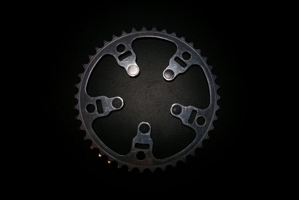

Danke für den Tipp - bleibt in der Pipeline!Für diese Campagnolokurbeln gibts Blätter ab 39 Zähne. Wenn das nicht reicht, kann man auch ein inneres Blatt nehmen , wo man noch ein kleines ranschauben kann, also am Ende 3-fach hat.
Wie der Zufall so will, habe ich gerade eins von T.A. mit 42Z liegen, das ich nicht brauche.

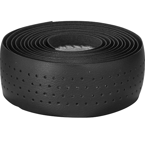

Lizard Skins oder SRAM Red Lenkerband hab ich regelmäßig verwendet.Keiner einen Tipp wegen dem Lenkerband?
...das dazu noch kein "Grabenkampf" eröffnet wurde...Keiner einen Tipp wegen dem Lenkerband?
Sattel und Lenkerband sollten die gleiche Farbe haben, mMn.Als LB kommt mir als erstes weißes in den Sinn.
Das gab es noch, bis vor ein paar Jahren im Decathlon. Eventuell ist der Klon noch im Programm?!...das dazu noch kein "Grabenkampf" eröffnet wurde...
Ich würde in eine klassischere Richtung gehen und Velox Softgrip in schwarz wählen. Passt n.m.M in die Zeit deines Velos...
