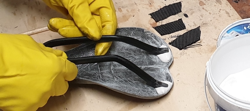

Ich bin eine ehrliche Haut. Meine ersten Streben hielten eine Zeitlang (bei meinem ersten Kunden 500 km), dann knacksten sie. Durchbrechen können sie nicht, das ist unmöglich, weil ich sie um eine Polyesterseele wickle bzw. rolle. Das ist grundsätzlich beruhigend, aber bei der Entwicklung der Streben musste ich viel Lehrgeld bezahlen. Heute sehe ich das Thema entspannt, aber es war ein weiter Weg bis dahin. Auch das Anbrechen kann ich niemandem zumuten. Form, Material und Arbeitsweise wurden komplett umgestellt. Der Bau der Streben erfordert nach wie vor (zu) viel Zeit. Ich baue bei ängstlichen Interessenten gern Spenderrails unter die Sitzschale. Und wenn ein Interessent, wie marsen 911 nach dem erlaubten Fahrergewicht fragt (ich tu das sowieso bei jeder Anfrage), dann baue ich die Streben noch stabiler. Das ist kein Problem, allerdings werden sie im Querschnitt dann etwas höher, logisch. Denn die 7 mm in der Breite bzw. 3,5 im Radius sind genormt.

Danke für den Hinweis, FabiW. Ich schrieb ja schon, dass ich bei einem Interessenten zuerst nach dem Sitzknochenabstand und dann nach seinem Gewicht frage. Ich kann Rails für 100-Kilo-Radler laminieren, aber es ist nicht sinnvoll, solche Heavy-Duty-Streben generell zu verbauen. Das würde ~ 20 Gramm Mehrgewicht bedeuten, und alle wollen einen möglichst leichten Sattel.
Um ein besseres Gefühl dafür zu bekommen wie weit du wirklich von einem Problem entfernt bist könntest du ja mal SattelMax-Rails und einen Satz Leichtbau-Industrierails destruktiv testen, dann weisst du zumindest ungefähr wer mehr Reserven hat.
Ein Heimwerker-Versuchsaufbau könnte so aussehen dass du einen Balken als Hebel nimmst der am langen Ende auf einer (analogen, wegen schneller/nachvollziehbarer Reaktion) Körperwaage steht, am kurzen auf einem Wagenheber und dazwischen stemmt sich das Sattelgestell irgendwo gegen. Herausforderung: der Lagerpunkt unter den Rails der mal eben > 10 kN hält Idee was auch immer man braucht um ein Ergebnis zu sehen.
Interessanter Vorschlag! Woher bekomme ich die Leichtbau Industrierails? Wenn ich die ohne weiteres ordern könnte - zu einem akzeptablen Preis - würde ich mir die doch recht mühsame Arbeit des Strebenbaus sparen. Ich hab gegugelt wie wild, aber ich bin kein Experte auf dem Gebiet.
Die Industrie-Streben, die ich in der Hand hatte, sind alle etwas schlanker bzw. weniger hoch als meine. Insofern bin ich vom Materialeinsatz her auf der sicheren Seite. Eine China-Carbonstrebe hab ich leider bereits verbaut. Ich könnte sie rausdremeln, aber das ist eine eklige Arbeit mit viel Fein(st)staub.
Bei deinem Vorschlag braucht es eine zweite Person, die auf die Waage schaut, wenn ich das richtig verstanden hab.
Wenn ich die Streben irgendwie in einem Schaubstock einspanne, dann könnte ich mit einem Rohr plus Meterstab testen, bei welcher Biegung Feierabend ist.
Schaut euch mal auf meiner Homepage bei Sattelbauweise das Foto an, wo ich die Streben mit der Schale verbinde. Da kann man gut die Dimensionierung der Streben erkennen, und dass diese Reserven haben gegenüber den üblichen Industrie-Rails.
