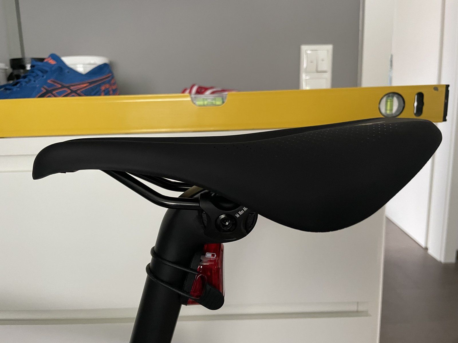

Wäre der Power Sattel dann mit der Einstellung gerade?
Hatte bisher die Wasserwaage einfach drauf gelegt. Aber nach spätestens 2 Stunden ist Schluss mit lustig.
Direkt die Sitzknochen Schmerzen. Ich hab schon 5-6 Sättel probiert, meist beginnt es ab 1 Stunde. Mit dem Power kann ich wenigstens 2 Stunden fahren,
Hast du es schon mit unterschiedlichen Sattelneigungen versucht?
Ich bin bei den Einstellungen am Rad kein "Zentimeterspalter", aber bei der Sattelneigung können schon 1-2 mm wo die Nase mehr nach oben oder nach unten gerichtet wird einen gewaltigen Unterschied ausmachen.
Wenn ich ein neues Rad resp. einen neuen Sattel habe, dann nähere ich mich in mm-Schritten der idealen Neigung an und nach jeder Verstellung brauche ich 50 - 100 km um festzustellen, ob sich die neue Einstellung positiv oder negativ bemerkbar macht. D.h. die "perfekte" Neigung habe ich dann nach 500 - 1'000 km gefunden. Und je nach Sattel muss ich diesen Prozess nach 1 oder 2 Jahren nochmals wiederholen, wenn er richtig eigesessen ist.
Ja, Neigung ist ein Thema. In dem Fall evtl. die Nase etwas hoch. Sitzhöhe passt? Gibt leider kein Patentrezept

Ich habe den Sattel jetzt fürs Bild so eingestellt, wie er im der Waage sein sollte. Gefahren bin ich so noch nicht.
Bisher habe ich die Waage immer oben drauf gelegt, da hatte ich eben immer Probleme mit den Sitzknochen. Manchmal hatte ich auch ein ziehen am linken inneren/hinteren Oberschenkel.
Die Sattelhöhe wurde bei einem kurzen Bikefitting beim Kauf eingestellt, ich habe sie dann mit einer Bike Fitting App nochmal kontrolliert und das passte soweit.
Mittlerweile bin ich schon fast soweit ein Bike Fitting mit Satteldruckmessung zu machen da ich schon über ein Jahr herumprobiere.

Am Mittwoch war ich beim Bike Fitting mit dem neuen Rad.
Die Einstellung wurde ziemlich gleich mit der Einstellung des Domane. Nur der Sattel ist jetzt 2 Grad nach unten geneigt.
Grund ist hier mangelnde Beweglichkeit im Becken/Hüfte , um das Becken mehr zu kippen -> Sattel nach unten damit der Rücken gerade bleibt.
Gesten bin ich eine 2 Stunden Runde gefahren, Hintern war deutlich besser, allerdings schliefen mir zum Ende hin die Finger ein. Eventuell zu viel Druck auf den Händen? Sattelspitze etwas höher stellen?
Ich habe auch hier wieder den Specialized Power Sattel drauf aber mir ist aufgefallen dass der neue deutlich Steifer ist als der alte. Wenn ich beim neuen auf die Flügel wo man sitzt drücke bewegt sich gar nichts, beim alten Sattel geben die Flügel ein paar Millimeter nach und das schon bei mäßigem Druck, wenn man mit dem ganzen Gewicht drauf sitzt wahrscheinlich noch viel mehr.
