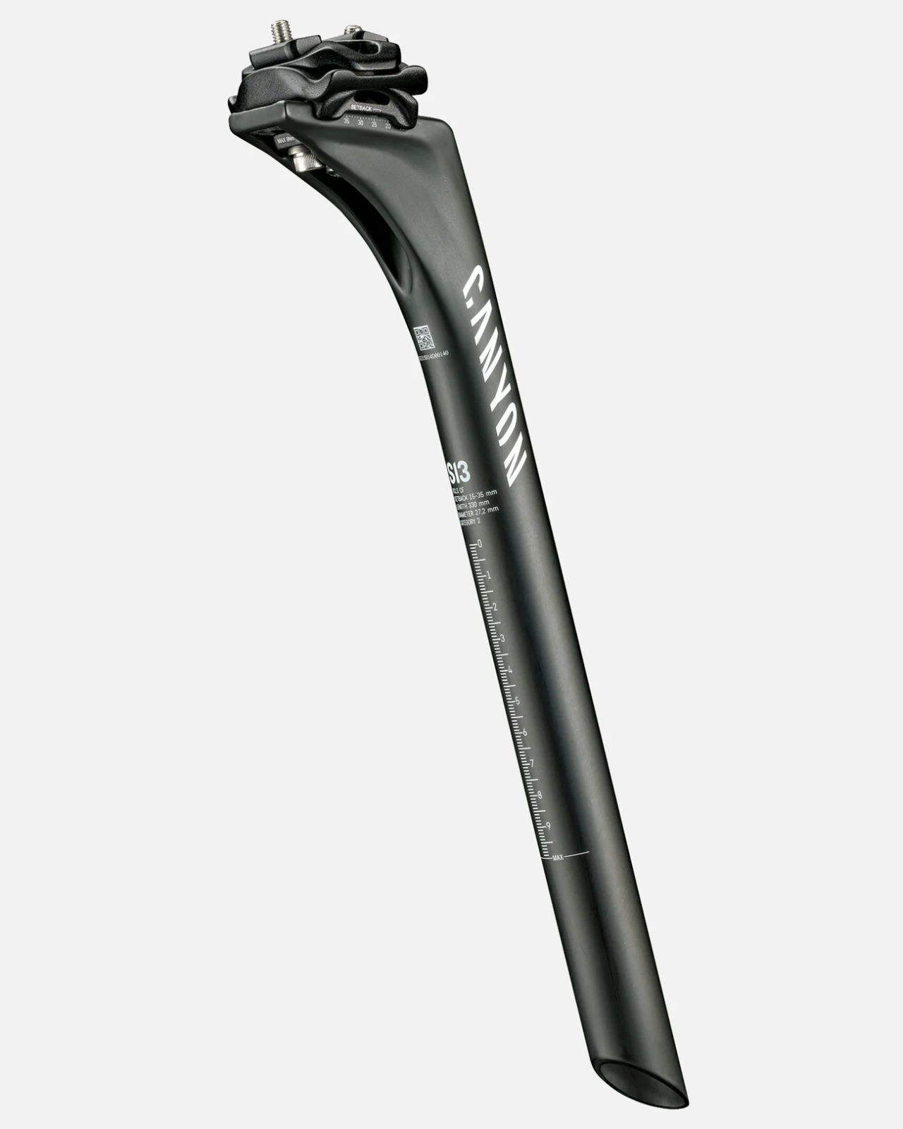

Nein, das ist völlig i. O. Verstellbereich ist 100mm, die Mindesteinstecktiefe ist mir nicht bekannt, ist aber geringer als 100mm, wie man auf dem Bild erkennen kann:
Die Mindesteinstecktiefe ist kein Problem. Zweck der Sattelstütze ist ja nicht, das halbe Sitzrohr von innen durch ein weiteres Rohr zu stabilisieren, sondern den Sattel sicher mit dem Rahmen zu verbinden. Die Faustformel (noch aus Zeiten, als auf Sattelstützen keine Mindesteinstecktiefen aufgedruckt waren und man auch nicht im Internet suchen konnte) lautet, dass das Ende der Stütze über den Rohrknoten herausragen muss. Das ist mit >11cm bei dem Rahmen locker eingehalten.
Wenn es nur um die Stütze ginge, dann ist die Markierung "Max." (also maximaler Auszug) gleichbedeutend mit der Mindesteinstecktiefe. Geht die Sütze damit über den Rohrknoten hinaus, so ist das tatsächlich die Mindesteinstecktiefe.
