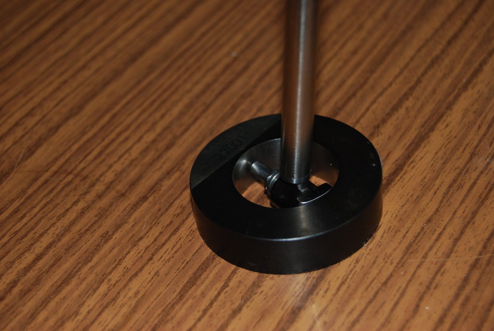

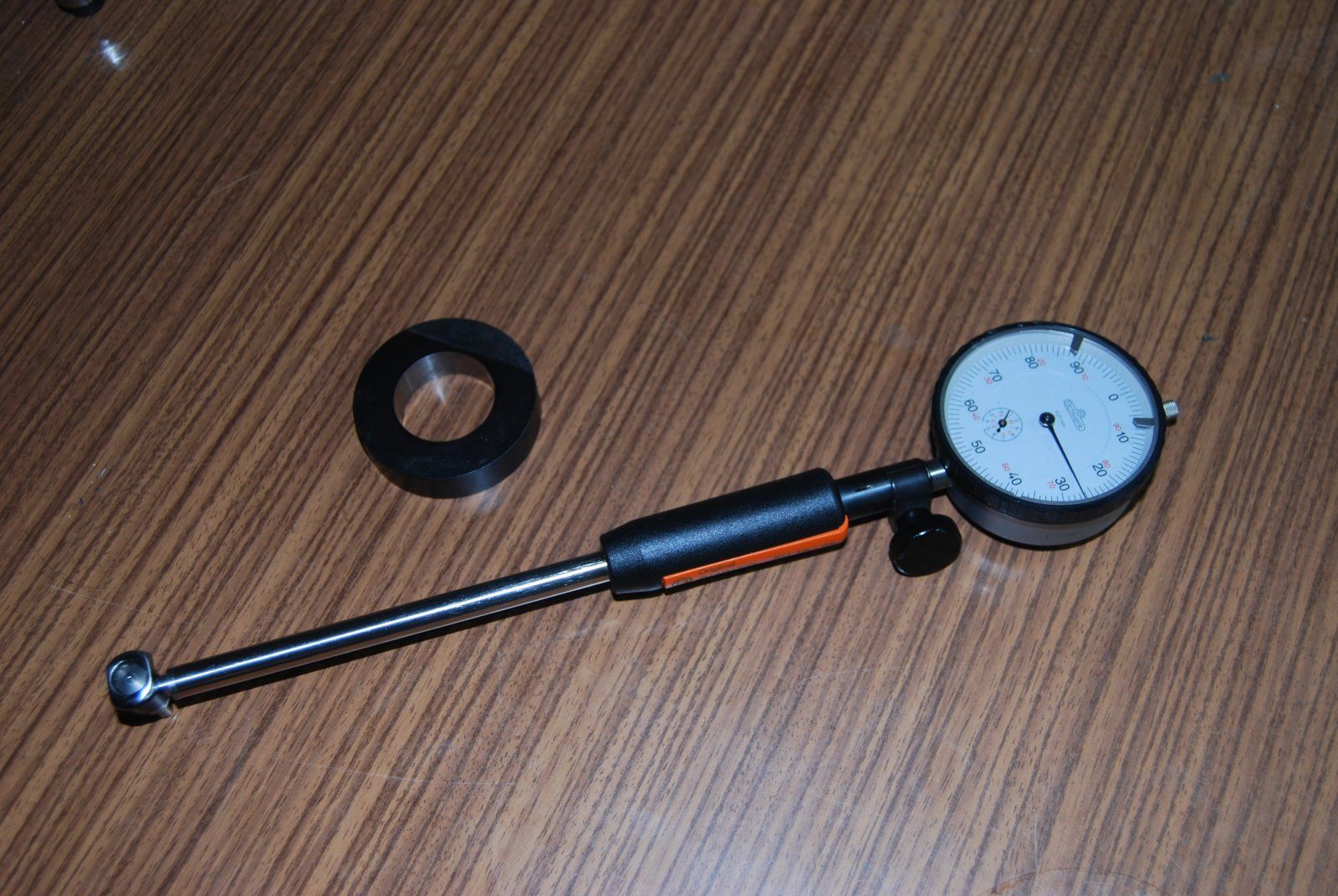

Innenmessgerät für Sattelrohre.

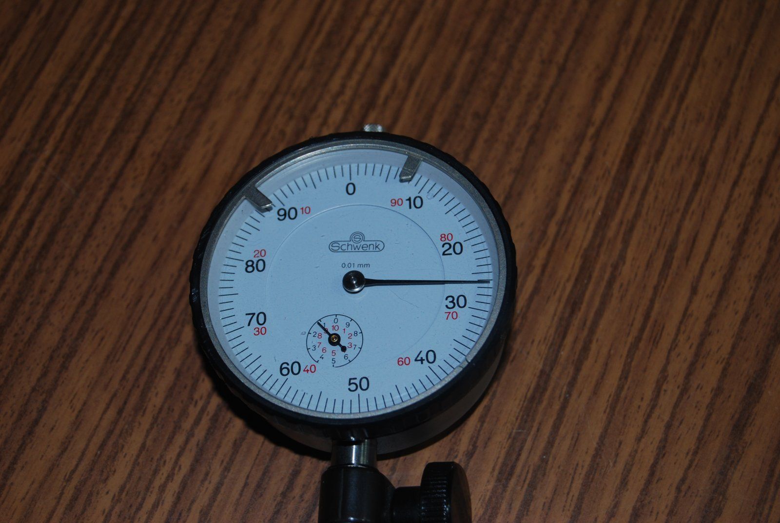

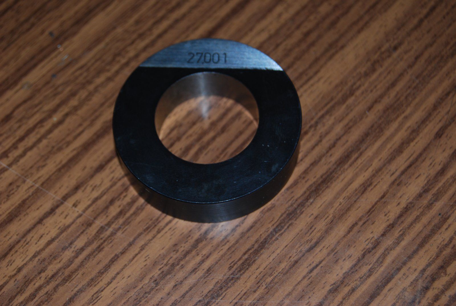

Mit dem Messring wird die Skala auf 27.0 genullt.
Die Messbereich des Fühlers geht dann von ca. 26.3-27.3.

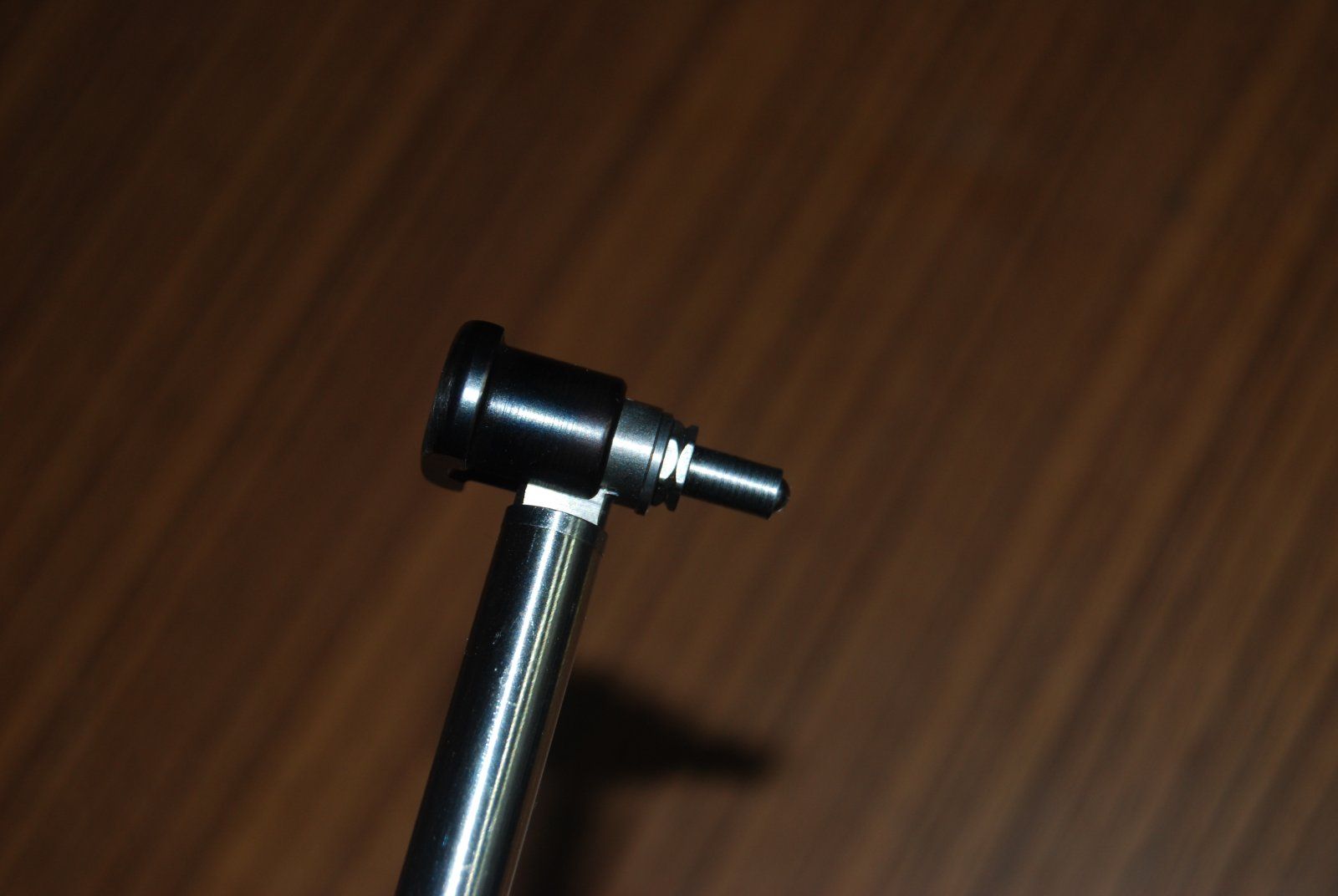

Den Dorn der Messspitze kann man tauschen um andere
Messbereiche voreinzustellen.
Mit Kanonen auf Spatzen.
Anhang anzeigen 1175973Anhang anzeigen 1175972Anhang anzeigen 1175969Anhang anzeigen 1175971
Das wird dann interessant, wenn du damit eine Bohrung mit Toleranz <H6 herstellen musst....
